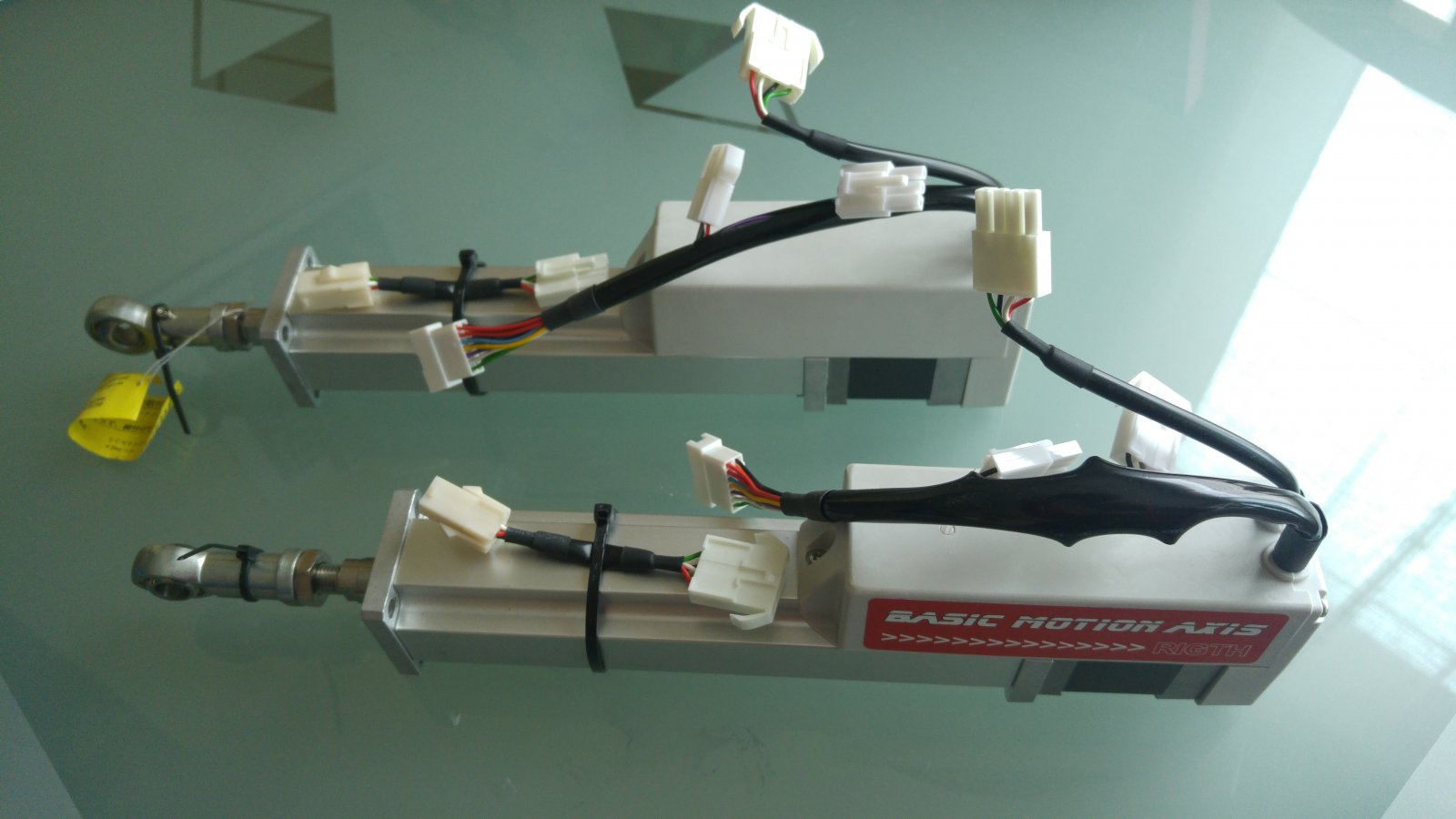

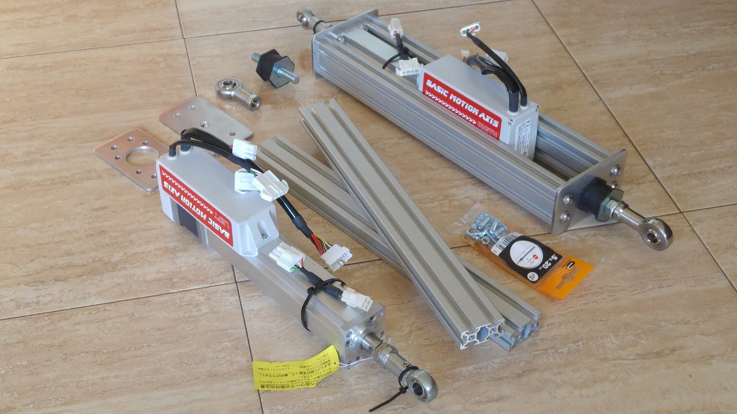

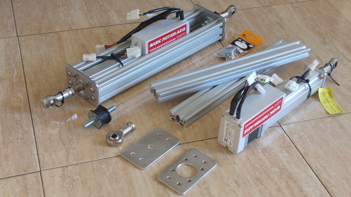

    Update with photos of the material I have to ride to do the motion.
    Actualizo con fotos del material que tengo para montar para hacer el motion.
    Actuators SCN5 10-150mm with modification of connectors keeping the originals.
    Motores SCN5 10-150mm con modificación de conectores manteniendo los originales.

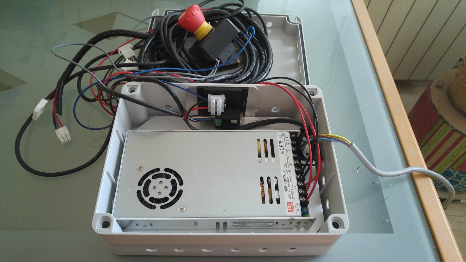

    Here the Connection Box 240x190x90mm with holes for cooling, where an aluminum base goes with the MeanWell RSP-320 24v 320w power supply and the communication electronics.
    Aquí la Caja de Conexiones 240x190x90mm con agujeros para refrigerar, donde va una base de aluminio con la fuente de alimentación MeanWell RSP-320 24v 320w y la electrónica de comunicación.

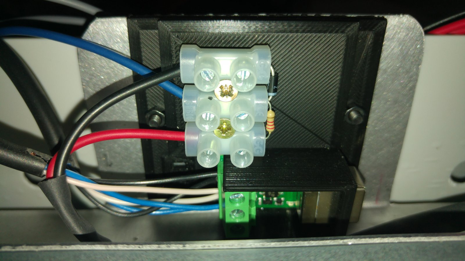

    Support printed in 3d for Devantech USB RS485 converter, Diode 27v 1,3w and Resistance 2200 ohms of the ILK.
    Soporte impreso en 3d para conversor Devantech USB RS485, Diodo 27v 1,3w y Resistencia 2200 ohmios del ILK.

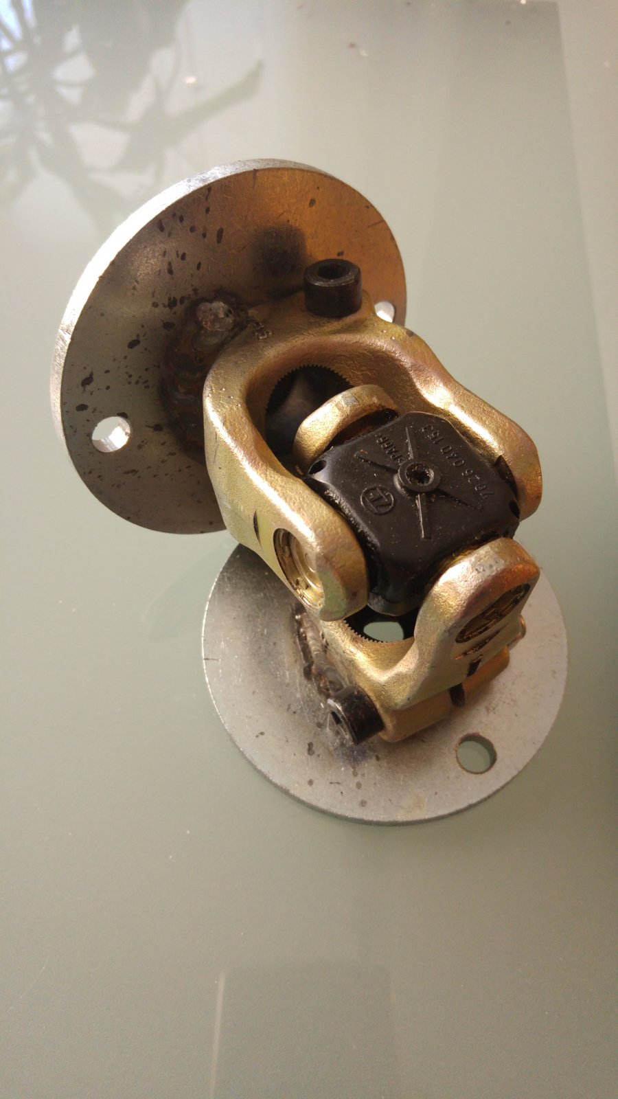

    Today I have advanced a little more, I have prepared a steering wheel of an industrial vehicle without determining by welding two thick washers to be able to attach to the aluminum cockpit and that it will be placed under the fiberglass baquet so that it can move
    Hoy he avanzado un poco más, he preparado una rótula de dirección de un vehículo industrial sin determinar soldando dos aranderas gruesas para poder sujetar al cockpit de aluminio y que irá situada debajo del baquet de fibra para que se pueda mover.

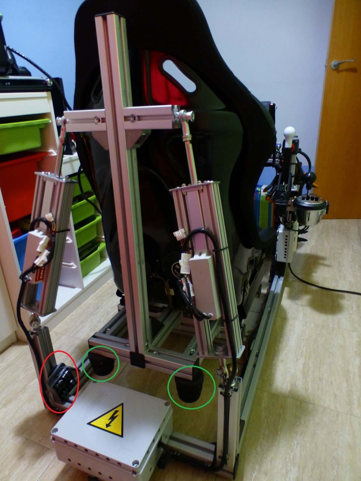

    I'm moving forward after some problem with the SCN5 actuators (thread here) and after making them work, now the problem is with the ILK (thread here), but we continue with the project and I'm already preparing the order to "Motedis" to modify the cockpit of aluminum. We will continue informed, Greetings.
    Voy avanzando después de algún problema con los actuadores SCN5 (hilo aquí) y tras hacerlos funcionar, ahora el problema es con el ILK (hilo aquí), pero continuamos con el proyecto y ya estoy preparando el pedido a "Motedis"para modificar el cockpit de aluminio. Seguiremos informado, un saludo.

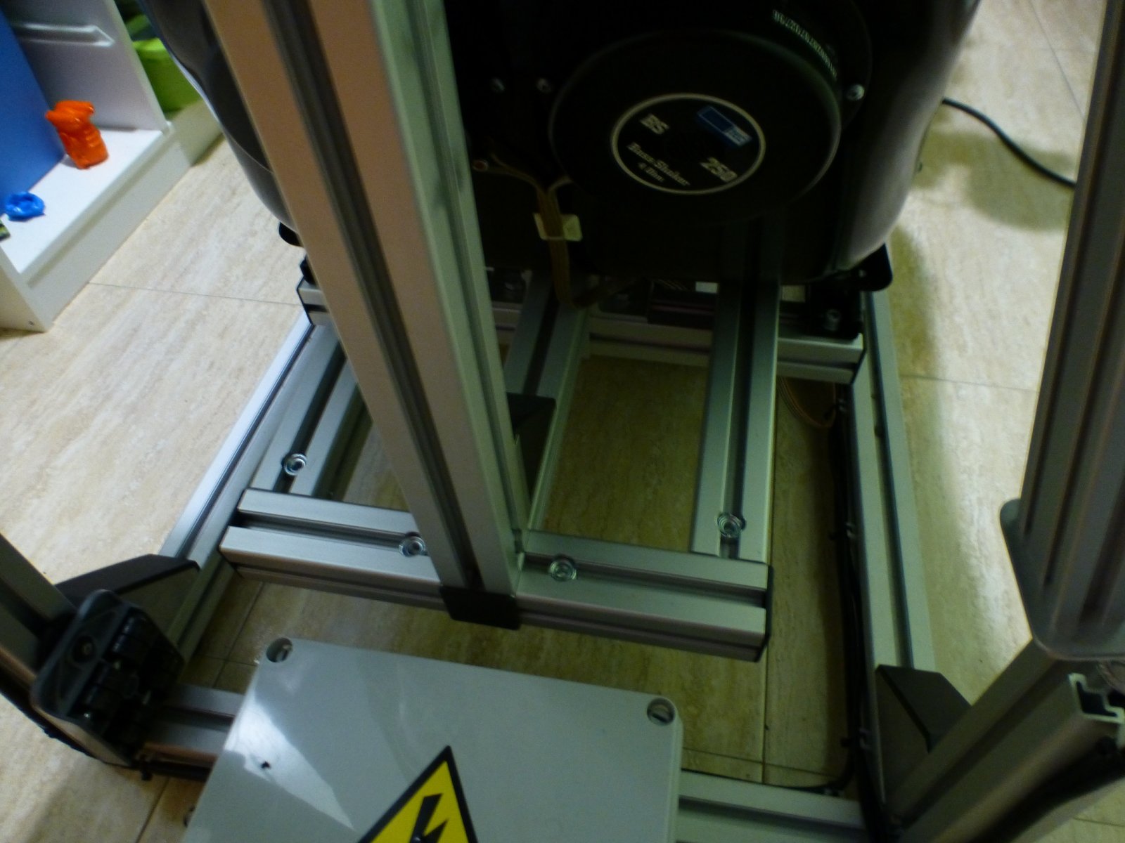

    A couple of weeks ago I got the aluminum material from Motedis, but due to work issues I did not have time to get involved with the simulator. Today I have been doing the fastening system of the SCN5 actuators, I leave you some photos and we will continue updating as you go forward the modifications. The material used is slotted profile 20x40 type B.
    Hace un par de semanas que me llegó el material de aluminio de Motedis, pero por temas de trabajo no he tenido tiempo para liarme con el simulador. Hoy he estado haciendo el sistema de sujección de los actuadores SCN5, os dejo unas fotos y seguiremos actualizando conforme vaya adelantando las modificaciones. El material usado es perfil ranurado 20x40 tipo B.

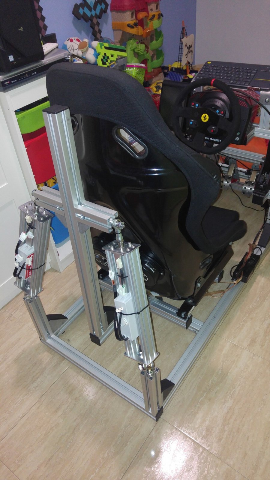

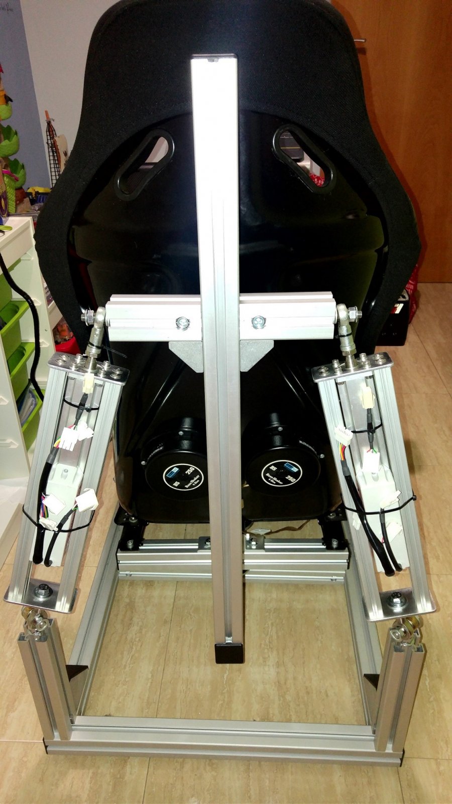

    Today I have been assembling the actuators in the cockpit and placing the base of the backet, we are modifying the whole structure to make it with movement and the truth is that it has made me sweat ....
    Hoy he estado montando los actuadores en el cockpit y colocando la base del bac ket, vamos modificando toda la estructura para hacerla con movimiento y la verdad es que me ha hecho sudar....

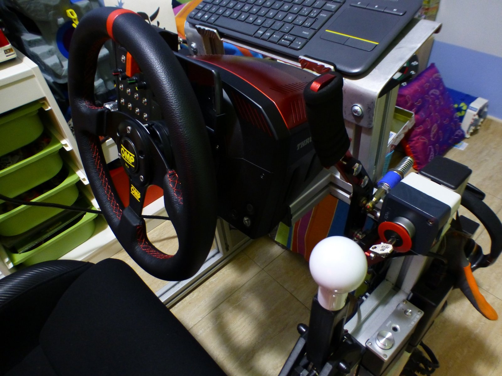

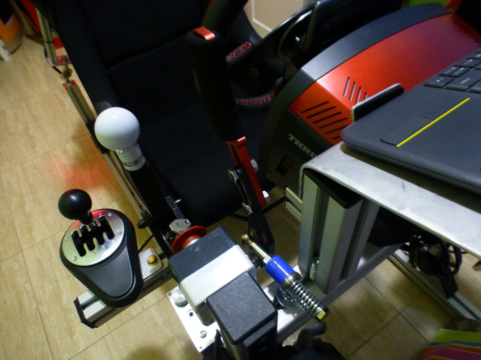

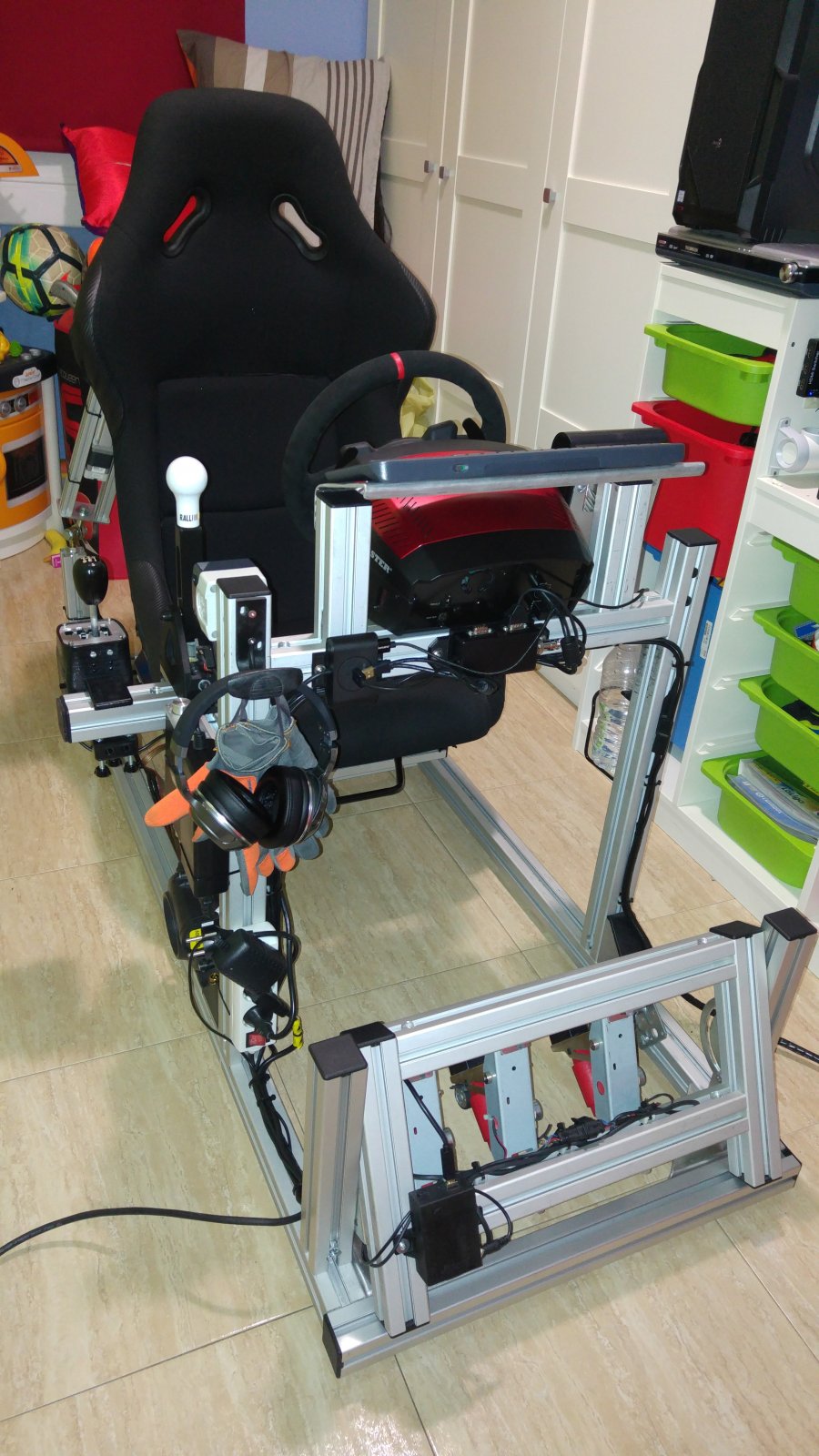

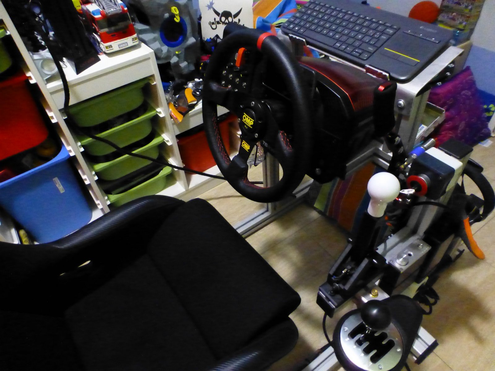

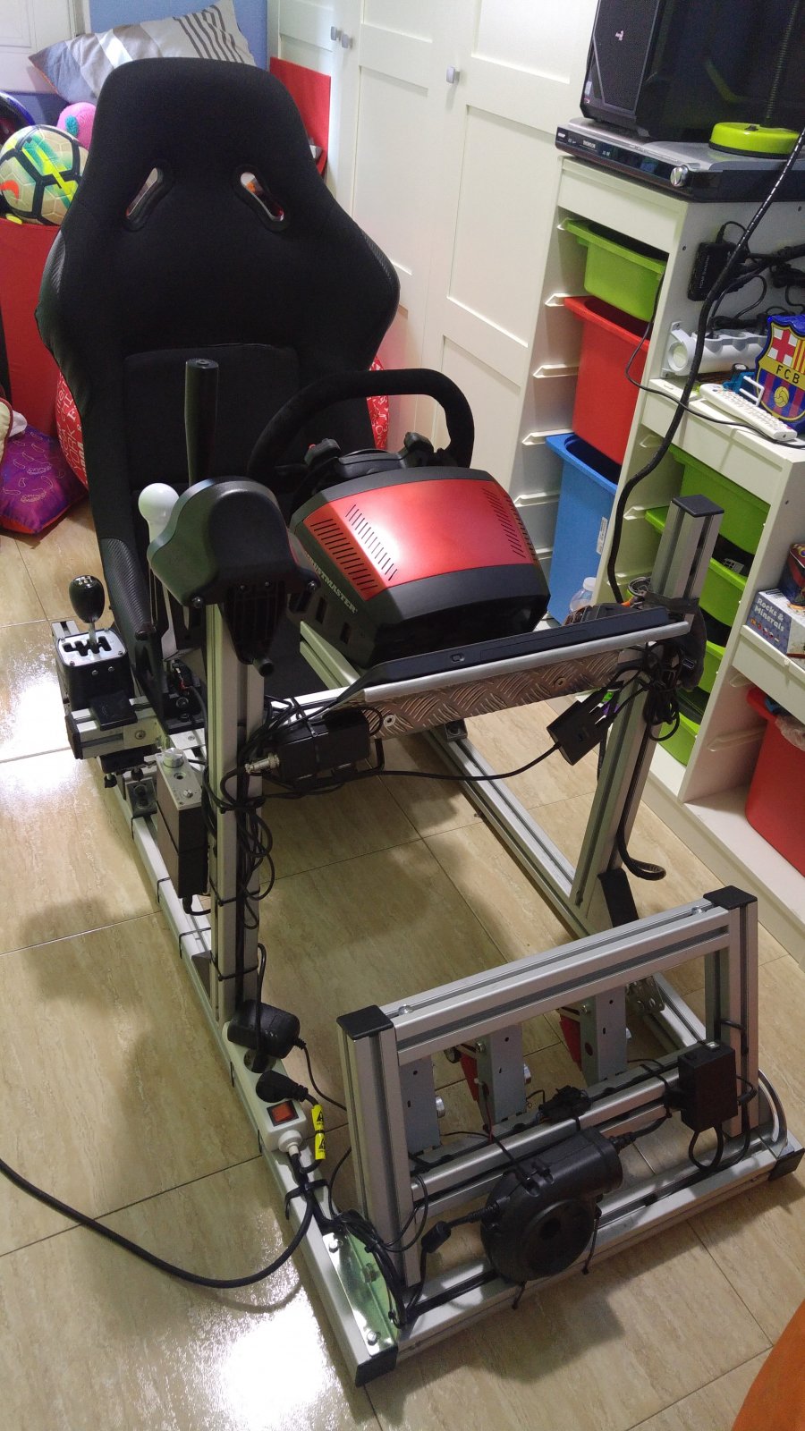

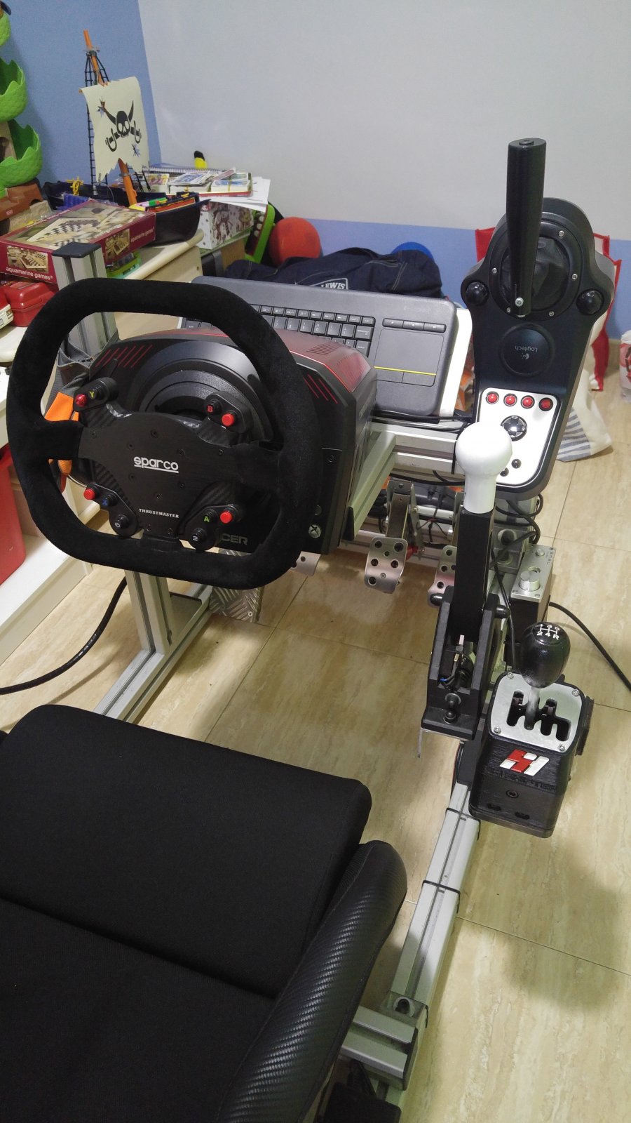

    Well, I update the current state of the simulator with photos.
    Bueno, actualizo el estado actual del simulador con fotos.

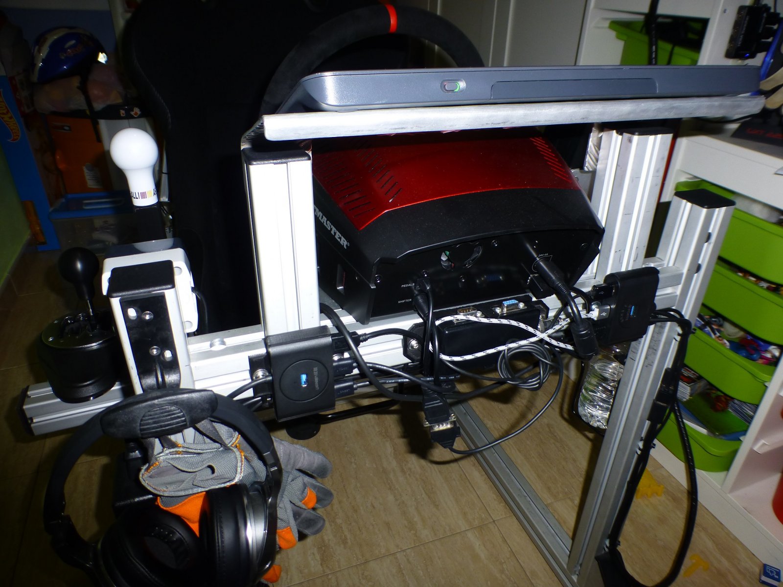

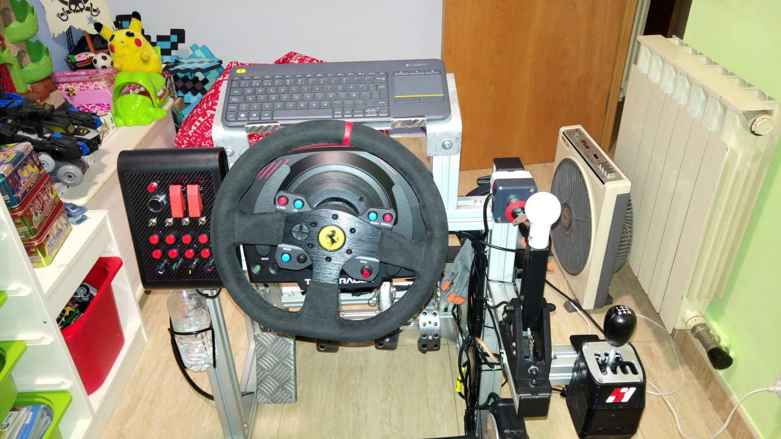

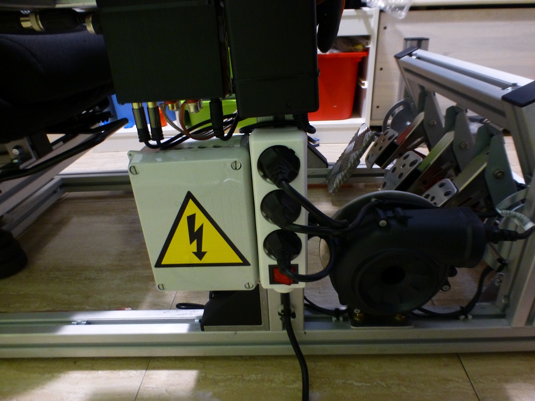

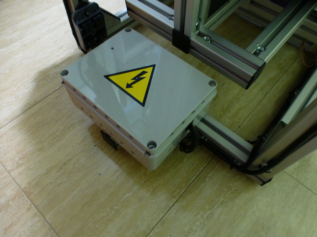

    I have installed a tight connection box for the USB Devantech and the power supply. I still have to finish making the connections that I will make these days.
    In addition I have moved and reorganized the various power and electronic sources, as well as organized the whole mess of cables.

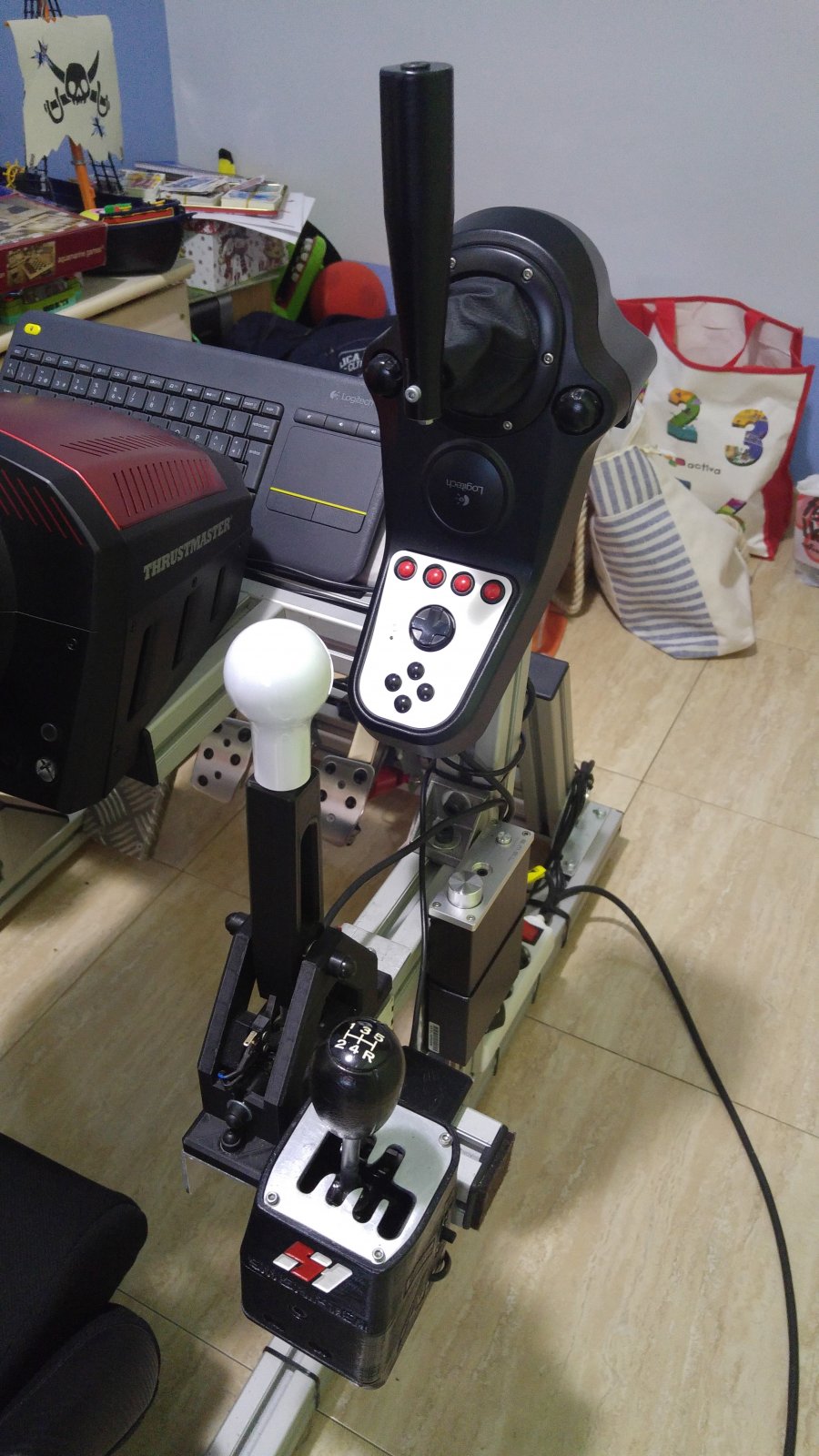

    I have removed the shifter from the G27 and instead I have made a Button Box with Arduino that I will explain another day with links.
    I have made an aluminum support for the power supply of the Thrustmaster steering wheel.
    I bought the Thrustmaster 599 Evo 30cms steering wheel and it is great and versatile.

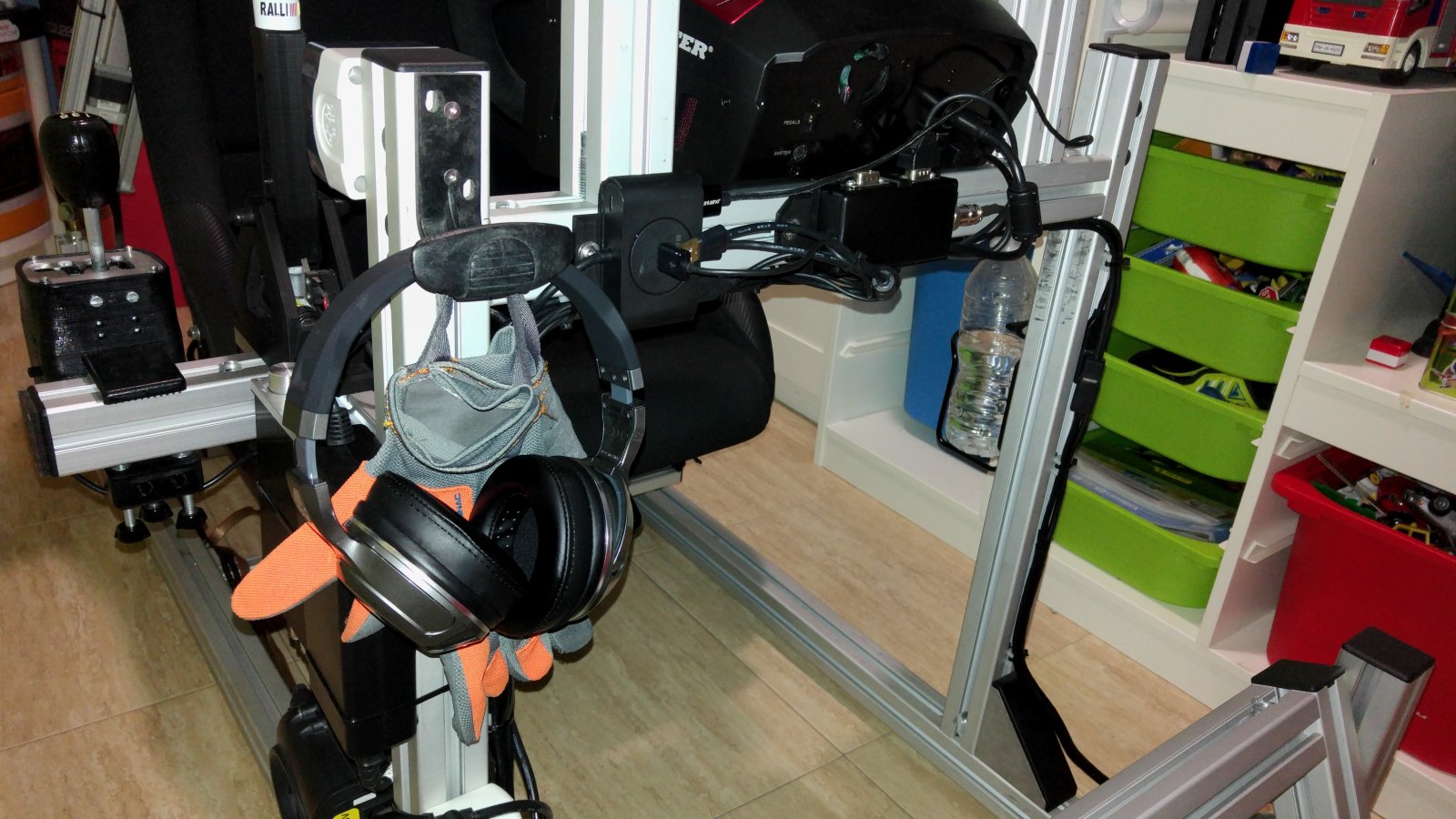

    I have put a bicycle water drum holder to be able to leave a bottle of water for long periods of play.
    I have placed a hook to leave gloves and headphones.
    At the moment this is everything and little by little my project is taking shape.
    A greeting.

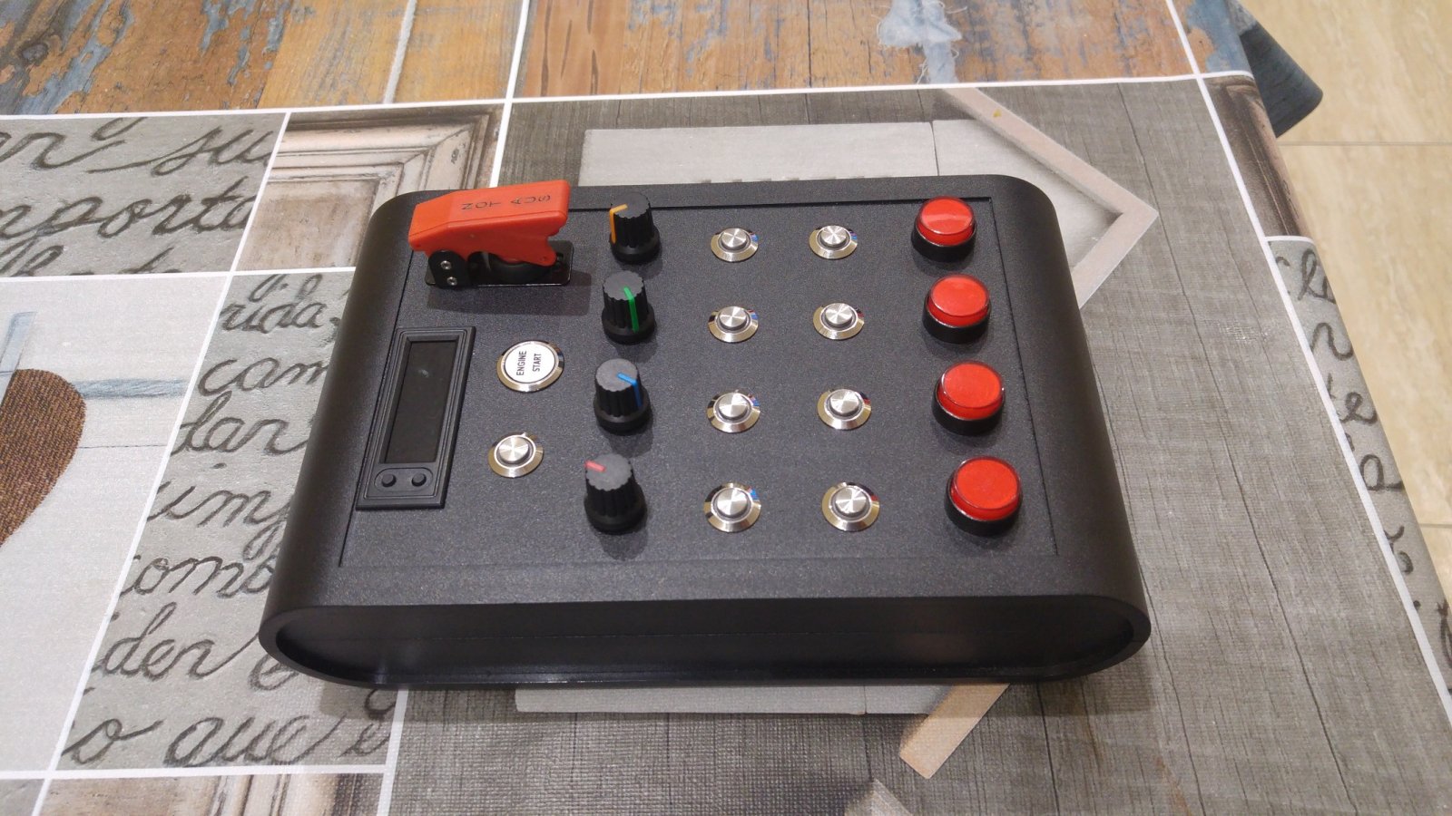

    At the same time I'm also making a new Button Box illuminated, drilling, cutting, welding, ... In addition to the illuminated buttons, button with cover type airplane, I will also include a lit clock, because when playing with a projector with very little lighting, I lose the notion of time and I need to have the present time for the responsibilities that touch me, hehehe ... Later I will list the parts I have used.
    A la vez también estoy haciendo un nuevo Button Box iluminado, taladrando, cortando, soldando, ... Además de los botones iluminados, botón con tapa tipo avión, también voy a incluir un reloj iluminado, ya que al jugar con proyector con muy poca iluminación, pierdo la noción del tiempo y necesito tener la hora presente para las responsabilidades que me tocan, jejeje... Más adelante pasaré listado de las piezas que he utilizado.

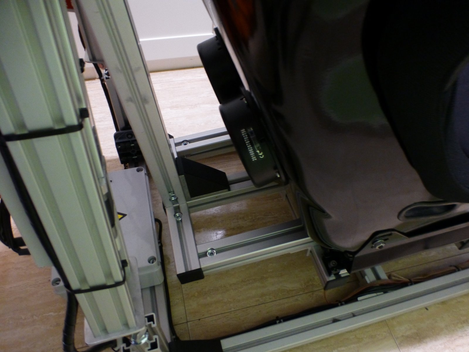

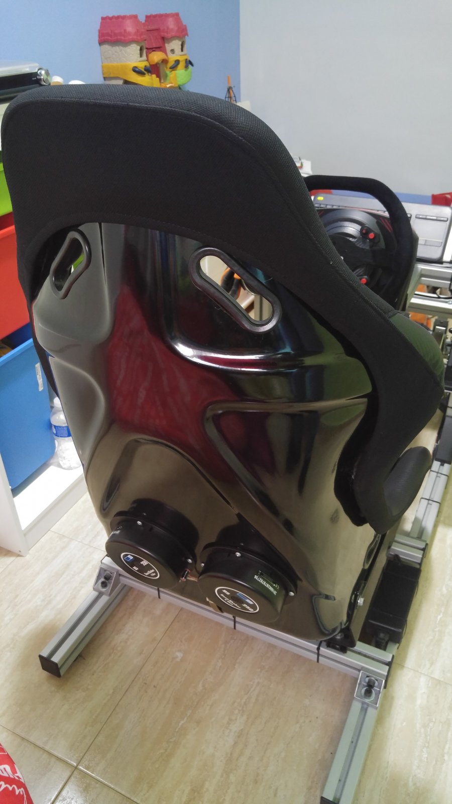

    Today I was finishing placing the reinforcements of the 2DOF part of the seat as it had enough slack or dead movements .... Now everything feels better and more direct, I had to make a new order to Motedis with more material.
    Hoy he estado terminando de colocar los refuerzos del 2DOF de la parte del asiento ya que tenía bastante holgura o movimientos muertos.... Ahora todo se siente mejor y más directo, he tenido que hacer un pedido nuevo a Motedis con más material.

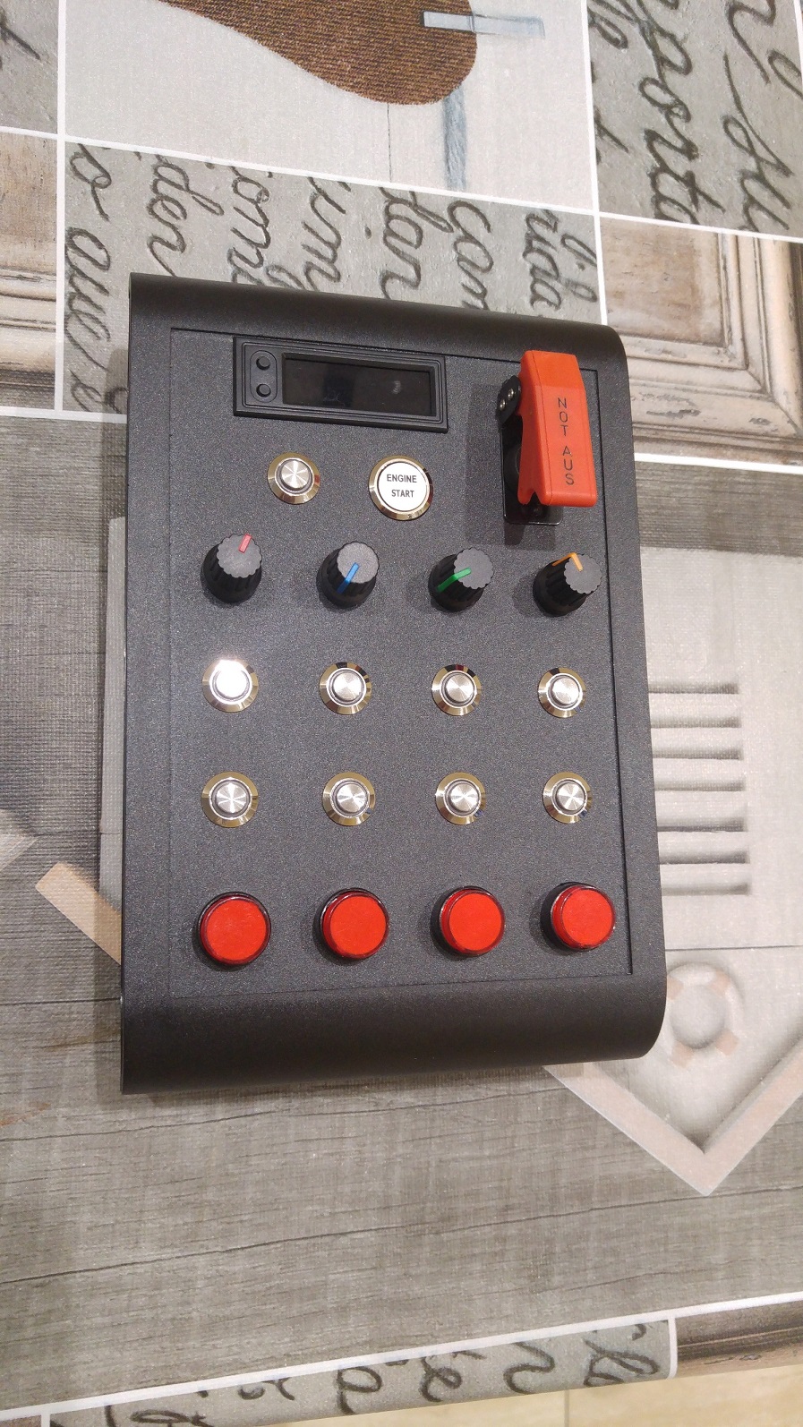

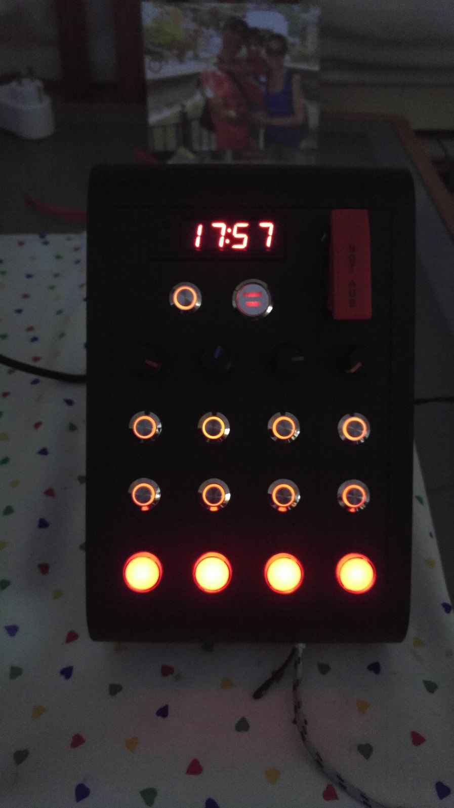

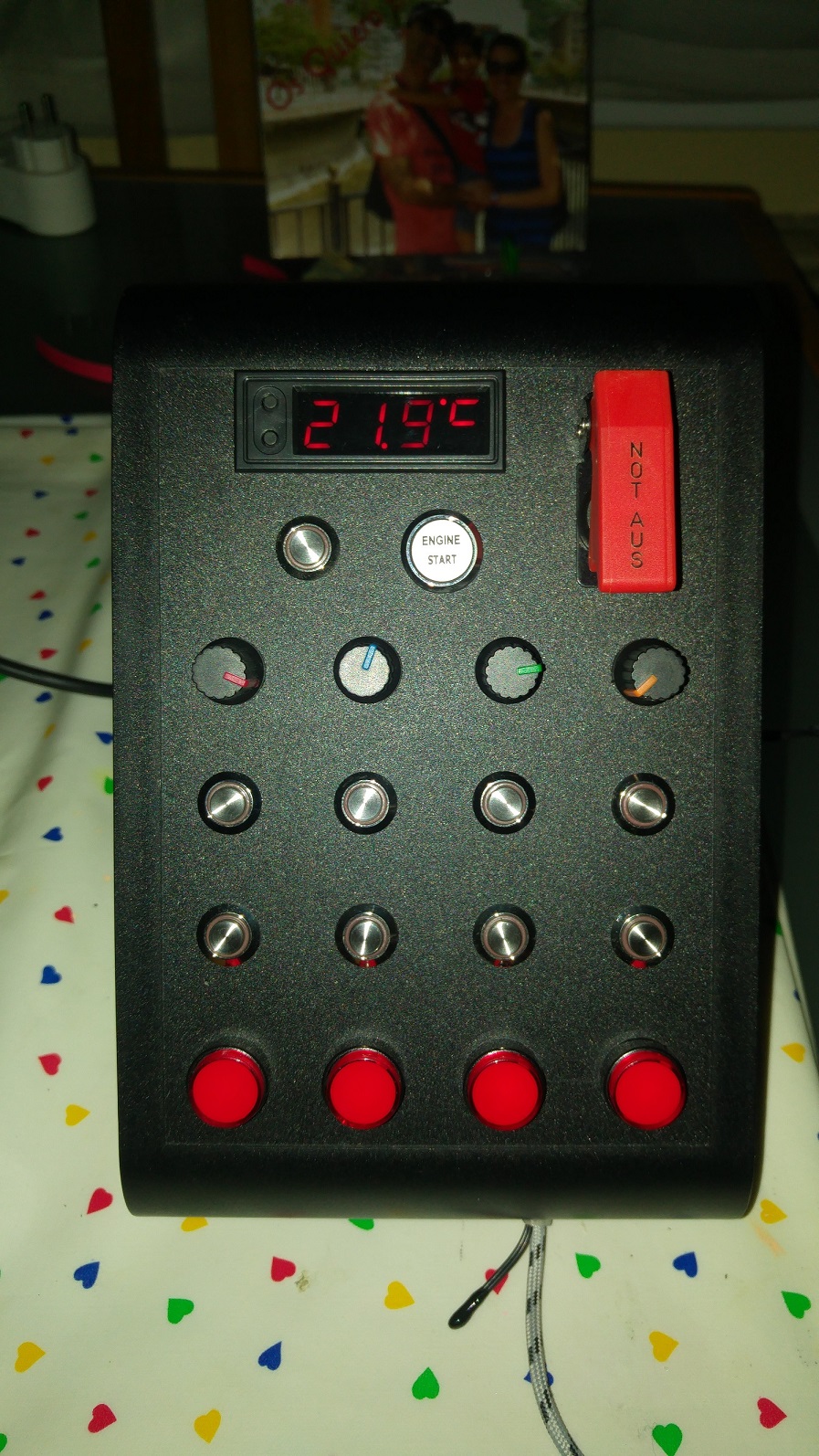

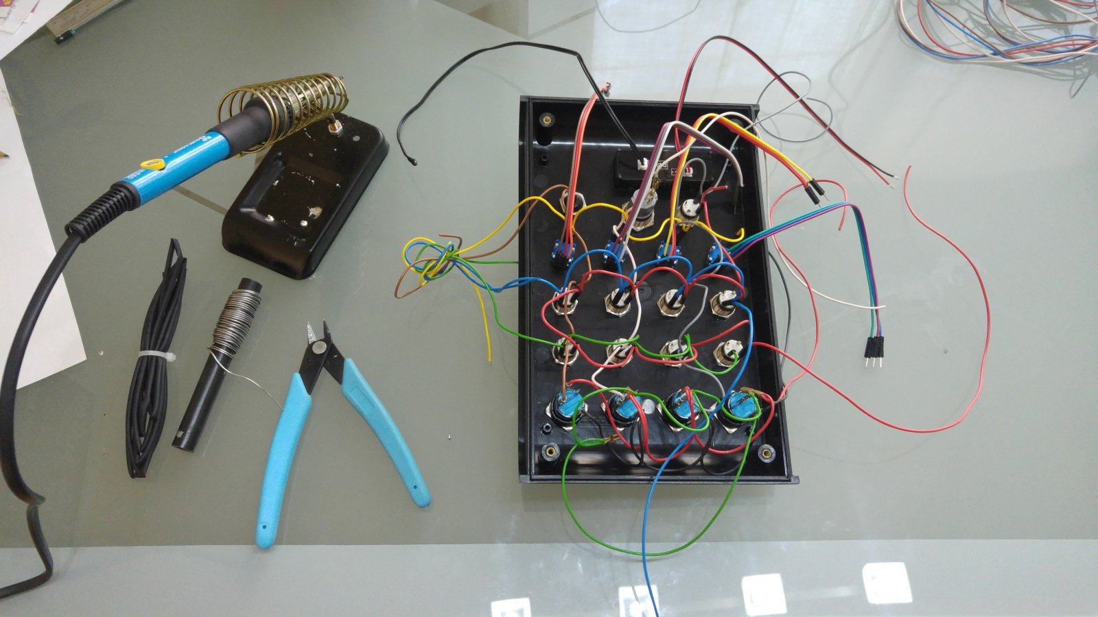

    Hello, after finishing the illuminated Button Box, I put some pictures and I also attach the links to the materials I have used, except the box, which I bought at an electronics store in my town (measures 220mmx140mmx55mm). The truth is that I like how it looks in the dark, since in my case I play with a projector and it helps me to locate the situation of the switches. I would only need to buy some stickers with the name of the associated function. In my case I also take out a connector that I also use for a sequential shifter and for a future hand brake with a switch, so the Pro Micro board acts as a USB controller for these two accessories. I also feed the leds of the switches with a 12v power supply that I also use for the motors that do the vibration of the accelerator and brake pedals and that are controlled by Arduino plates.
    12mm Momentary Stainless Steel Metal Push Button
    16mm Momentary Stainless Steel Metal Push Button
    16mm Momentary Push Button
    Rotary encoder switch
    Potentiometer Knob
    Pro Micro ATmega32U4 5V 16MHz
    12v Car Clock
    Mean Well power supply LRS-75-12
    Male DC Power Plug Jack Connector
    GX16 Connector
    Connector Braided wire Micro-USB Cable
    220V-60W Adjustable Temperature Electric Solder
    Hola, después de terminar el Button Box iluminado, pongo unas fotos y además os adjunto los enlaces a los materiales que he utilizado, salvo la caja, que la compré en una tienda de electrónica de mi pueblo (medidas 220mmx140mmx55mm). La verdad es que me gusta cómo se ve en la oscuridad, ya que en mi caso juego con un proyector y me ayuda así a localizar la situación de los interruptores. Sólo me faltaría comprar unos adhesivos con el nombre de la función asociada. En mi caso además saco un conector que también uso para un shifter secuencial y para un futuro freno de mano con interruptor, así la placa Pro Micro hace de controladora USB para estos dos accesorios. También alimento los leds de los interruptores con una fuente de alimentación de 12v que uso también para los motores que hacen la vibración de los pedales de acelerador y freno y que son controlados por unas placas Arduino.
  14. prodigy
    prodigy Burning revs
    Oct 27, 2013
    459
    Croatia
    6,698Coins
    +399 / 4 / -0
    I like the Car Clock display detail.
    I have also seen people integrate TM1638 display board on the button box to show position or car temperatures.

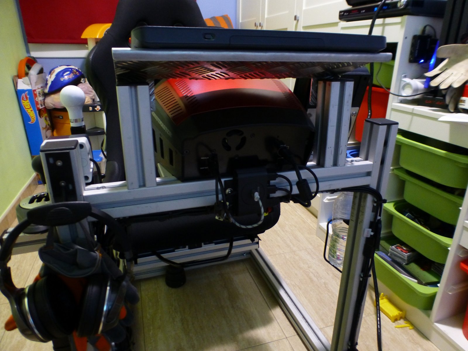

    2DOF, SCN5

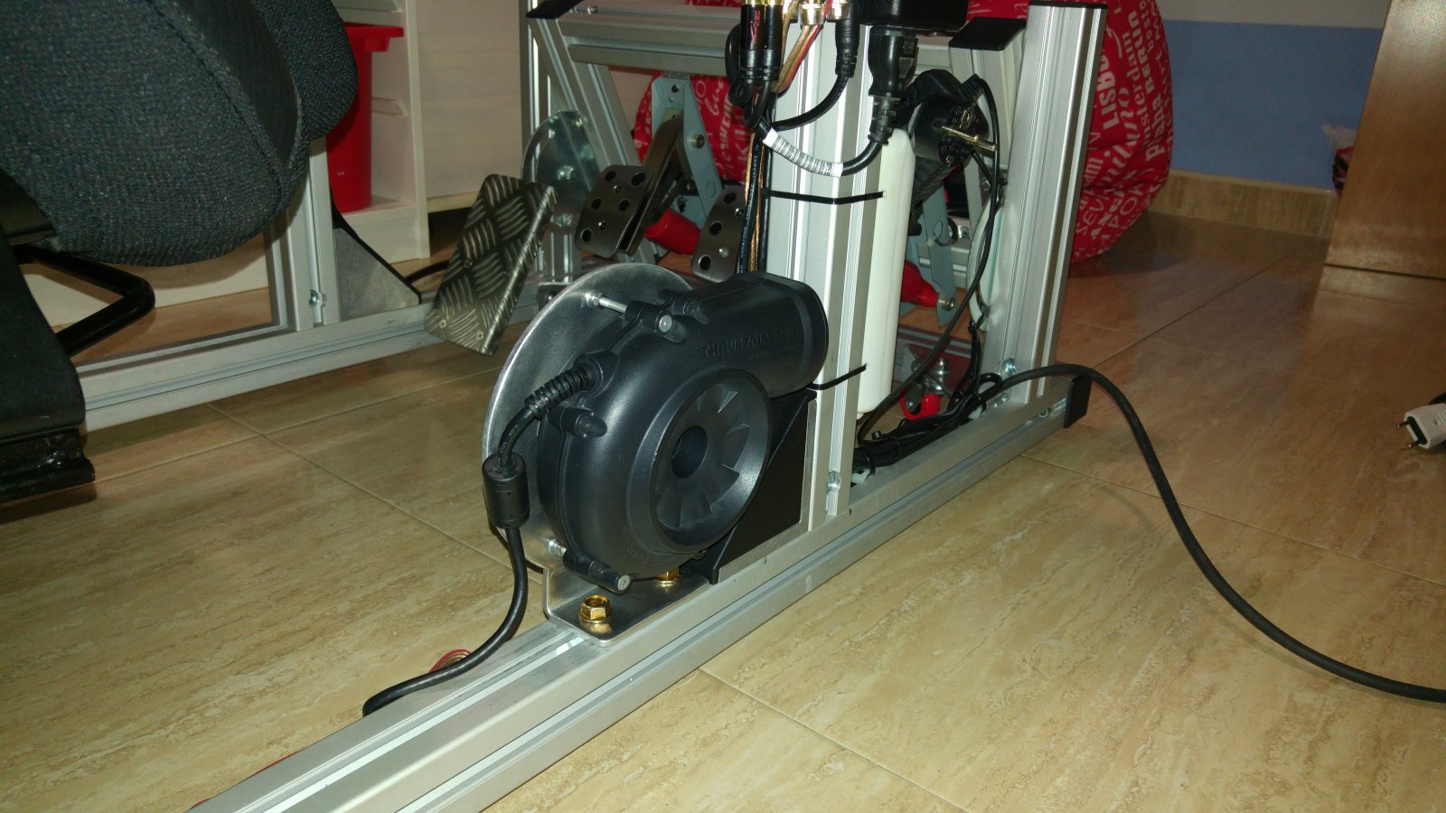

    Today in a while I have had to organize the installation and minimize the electronics that had mounted. I put the G27 pedals directly, with the Thrustmaster adapter, to the base of the TS-PC and the sequential Shifter goes directly to the new Button Box, so I have plenty of Arduino electronics and a USB hub. Now the area has been much cleaner and tidier, small details that visually improve the cockpit. A greeting and good weekend.
    Before / Antes
    After / Después
    Hoy en un rato que he tenido me he puesto a organizar la instalación y minimizar las electrónicas que tenía montadas. He puesto los pedales G27 directamente, con el adaptador de Thrustmaster, a la base del TS-PC y el Shifter secuencial va directamente al nuevo Button Box, por lo que me sobra la electrónica de arduino y un hub USB. Ahora ha quedado la zona mucho más limpia y ordenada, pequeños detalles que mejoran visualmente el cockpit. Un saludo y buen fin de semana.

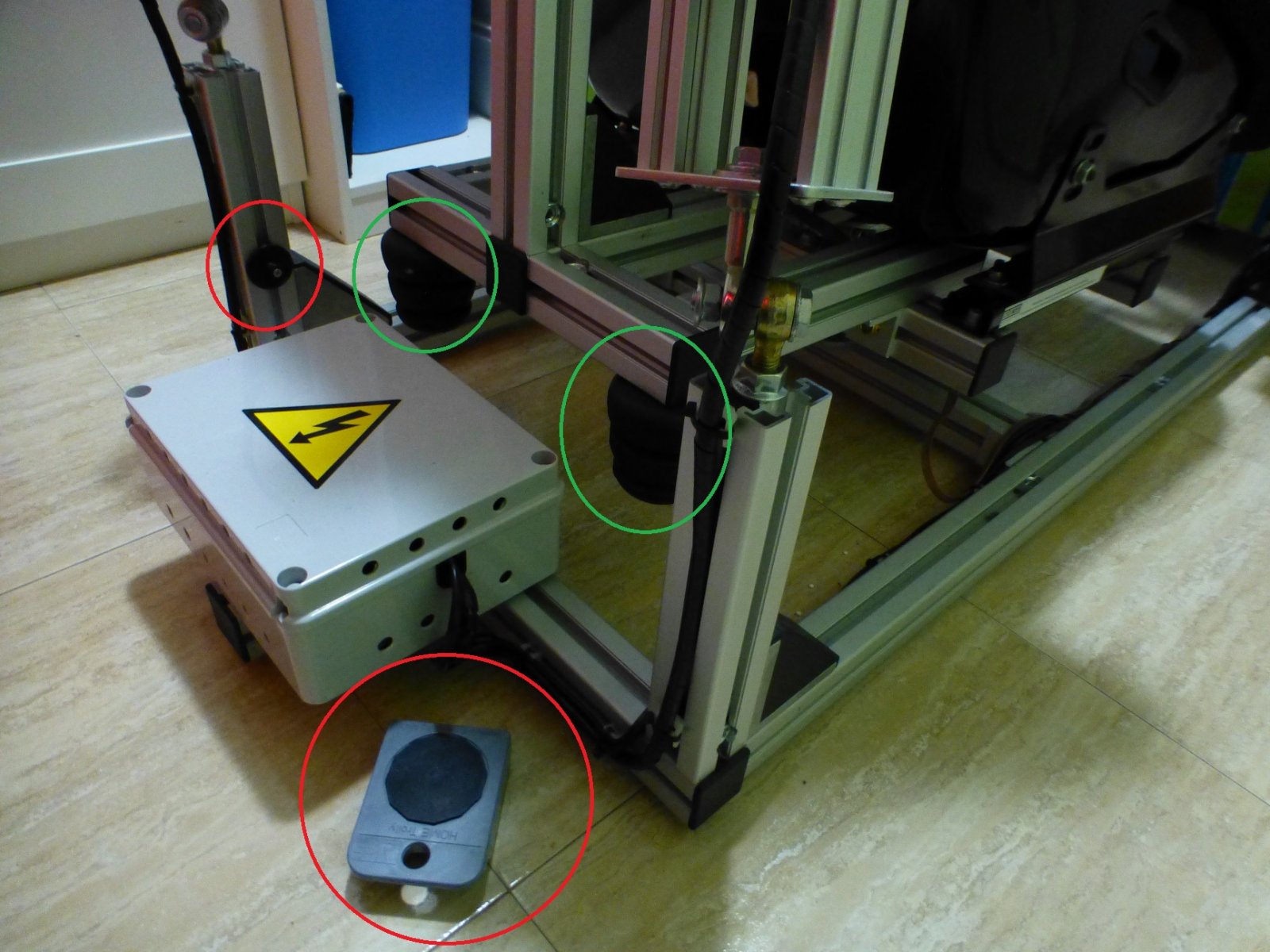

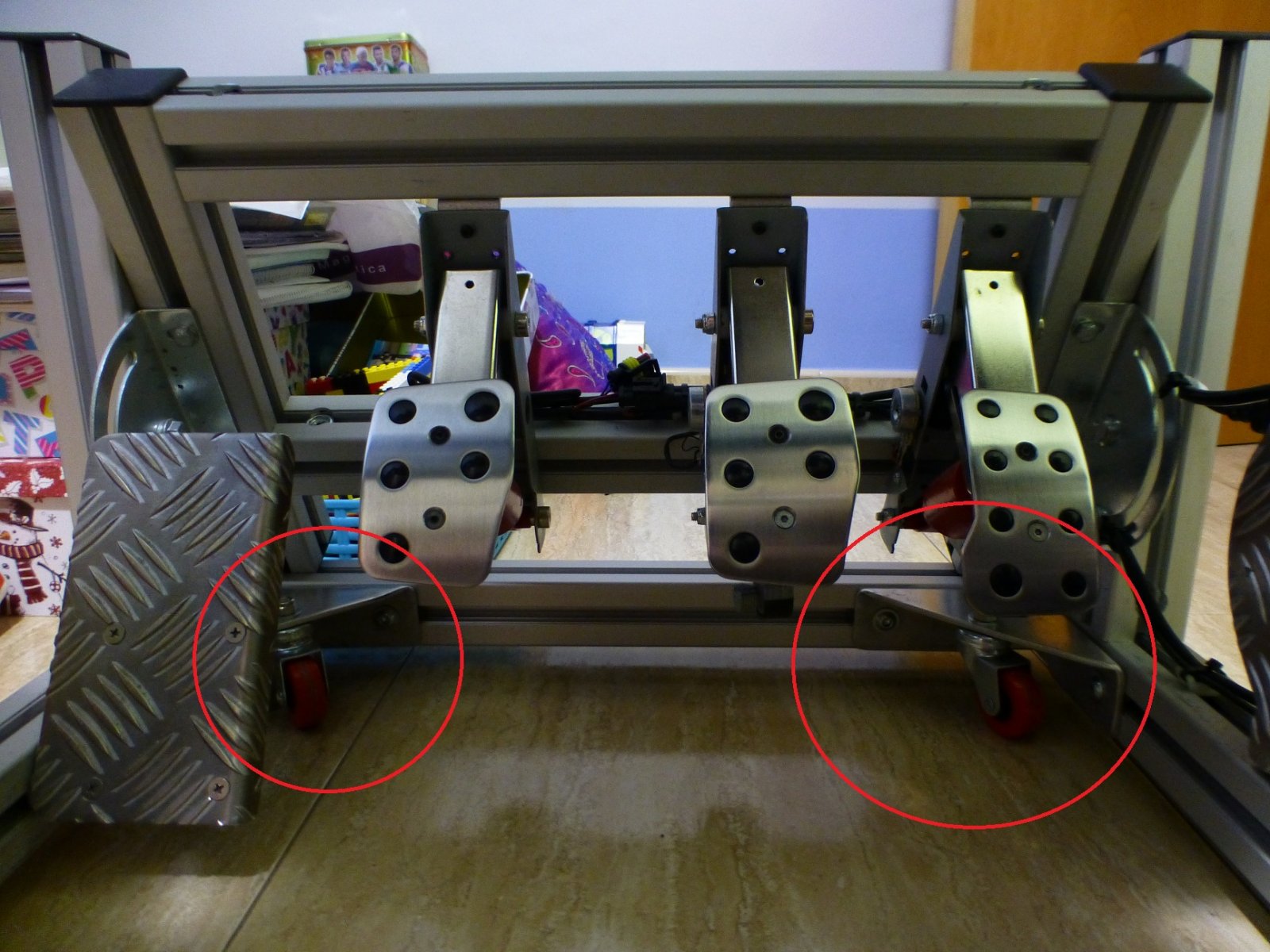

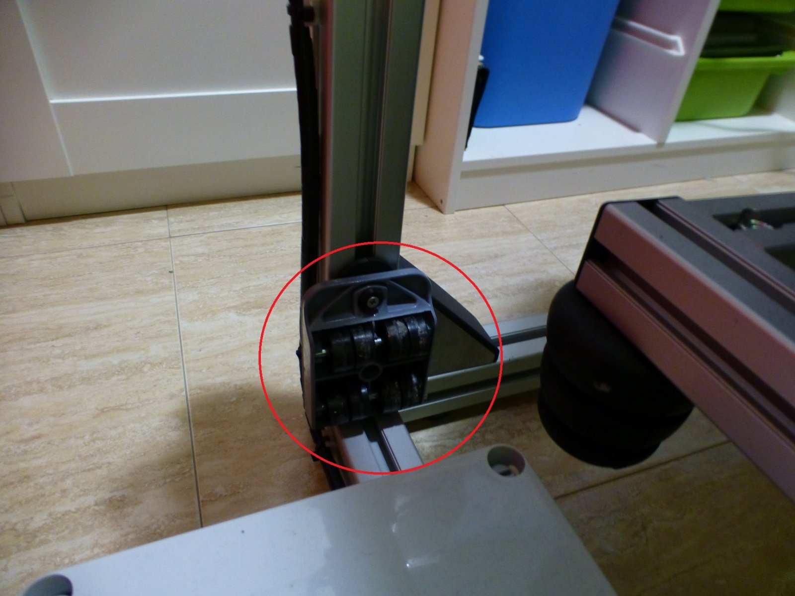

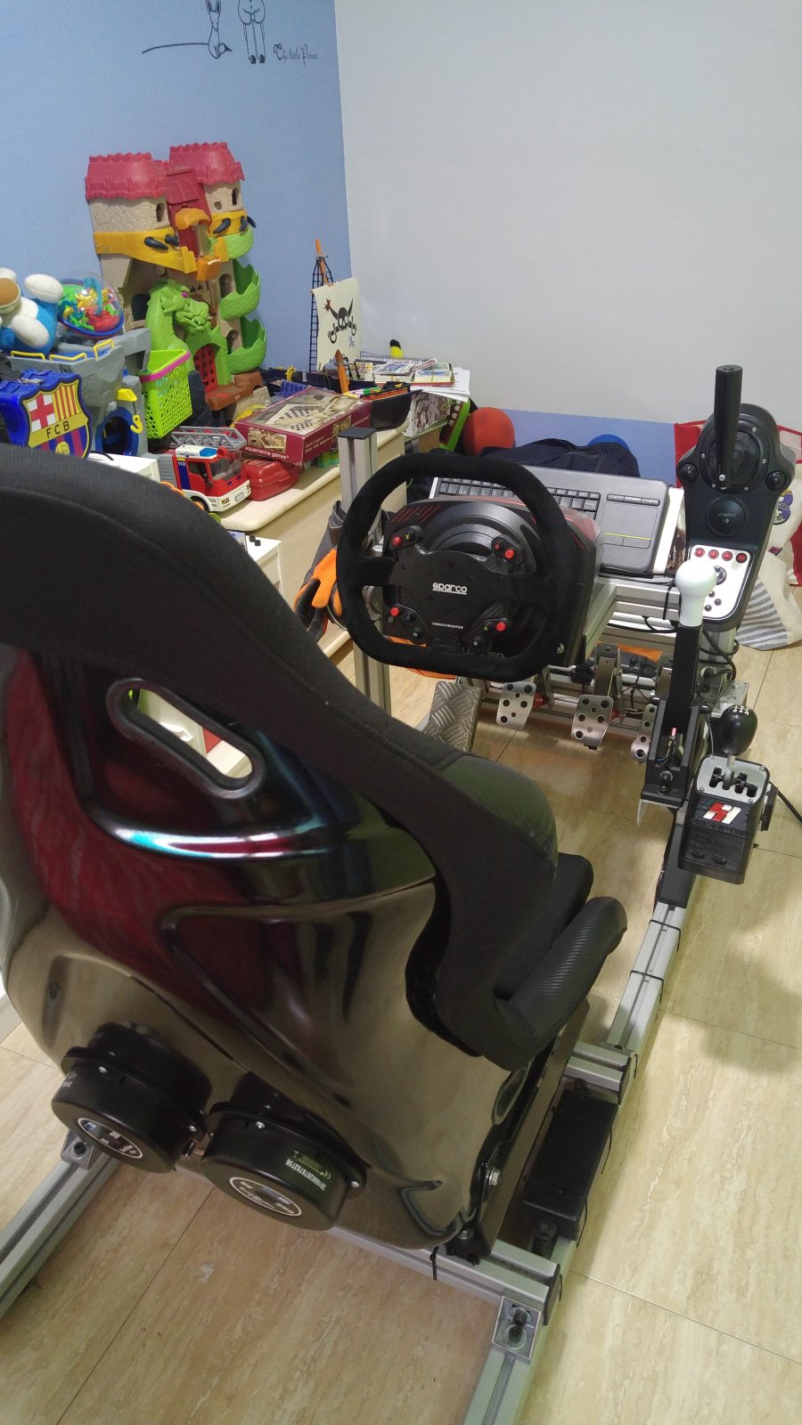

    I update with a modification I had made but had not explained or taught. As the game room I share with my son and with a wardrobe of my wife's clothes, the simulator can not be fixed, since it depends on the situation I need to move it, and sometimes even take it out of the room. For this, and since it is very heavy, in the part of the pedals I have placed two aluminum brackets to place two rotating wheels that are always in contact with the ground. On the other hand, in the rear part, next to the seat, I raise the cockpit a little bit and introduce in its central part, left of the rear electronics, some wheels that also have a revolving base, with which I can move the simulator relatively easy and be able to maneuver with the. Also on one side back, I have placed a support where you can leave these wheels removable. (Wheels marked in red circle)
    In addition to that, looking for the storage room I found two tires of some support of a vehicle that I used to put on the back of the seat, in case in some case the seat supports were loosened, these tires cushioned a bit a possible blow both personal and break things of the simulator. (Rubber bands indicated in green circle)
    A greeting.

    A greeting.
    Link Hand Brake Aliexpress
    Dado que este último periodo le estaba dando a Dirt Rally y estos últimos días al nuevo Dirt Rally 2.0, no me quedó más remedio que ponerme las manos a la obra y hacerme un freno de mano, ya que pulsar un botón me arruinaba un poco la experiencia y me hacía perder tiempo o hacer mal las horquillas... Hace tiempo que ya adquirí un freno de mano en Aliexpress, pero la falta de tiempo me hizo guardarlo, pero al final decidí buscar ideas y material en el trastero para poder adaptarlo a mis necesidades, aunque lo más importante, adaptarlo a mi cockpit sin tener que desmontar el shifte secuencial ni el manual, tenía que convivir con ambos. Lo mejor hubiera sido hacerlo con célula de carga, pero la verdad es que del button box que tengo ya dejé una salida para poder conectar un micro switch, y esto era lo más sencillo. Y así es como al final ha quedado, tal y como muestran las fotos, he modificado el original y he utilizado rótulas y un muelle que tenía por ahí, he cambiado la espuma que hacía de empuñadura por un puño de bicicleta de espuma también, he colocado un micro switch y ya está, funcionando a las mil maravillas, conviviendo en perfecta armonía con el resto de periféricos, jejeje, ... y la verdad es que jugando la sensación al tomar horquillas ha mejorado un 1000x1000. Espero que os guste.
    Un saludo.
    Link Freno de Mano Aliexpress
