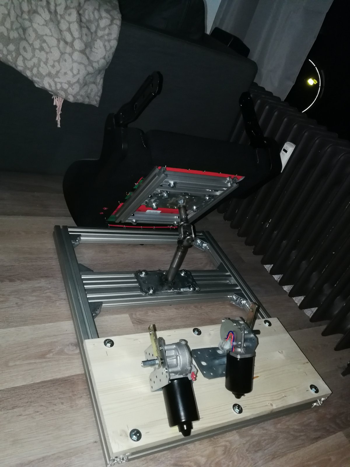

    Hallo,
    ich bin gerade dabei mir einen recht einfachen Sim mit Wischermotren zu bauen.
    Ich habe mir ein Gestell aus 40x40mm Aluprofilen gebaut auf denen ich meinen Stuhl und die Motoren installiert habe.
    Der Stuhl steht oben auf einem 30x30mm Aluprofilrahmen.
    Der Sim soll Stuhl bewegen. Ich habe 3 Monitore an der Wand und habe in meinen Tisch eine Ausbuchtung für das Lenkrad geschnitten. So lässt es sich gut Fahren.
    Das Gelenk stammt aus einer Lenksäule.
    Als Netzteil hab ich ein HP DPS-600PB B
    Die Motoren sind von einem Golf 4. Allerdings werde ich diese noch ersetzen müssen da sie denke ich zu schwach sind.
    Als Steuerung habe ich einen Arduino und ein Moto Monster Shield.
    Der Sim ist noch nicht ganz fertig aber ich werde den Thread stätig updaten.

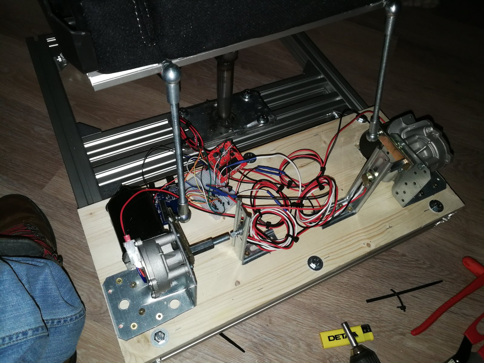

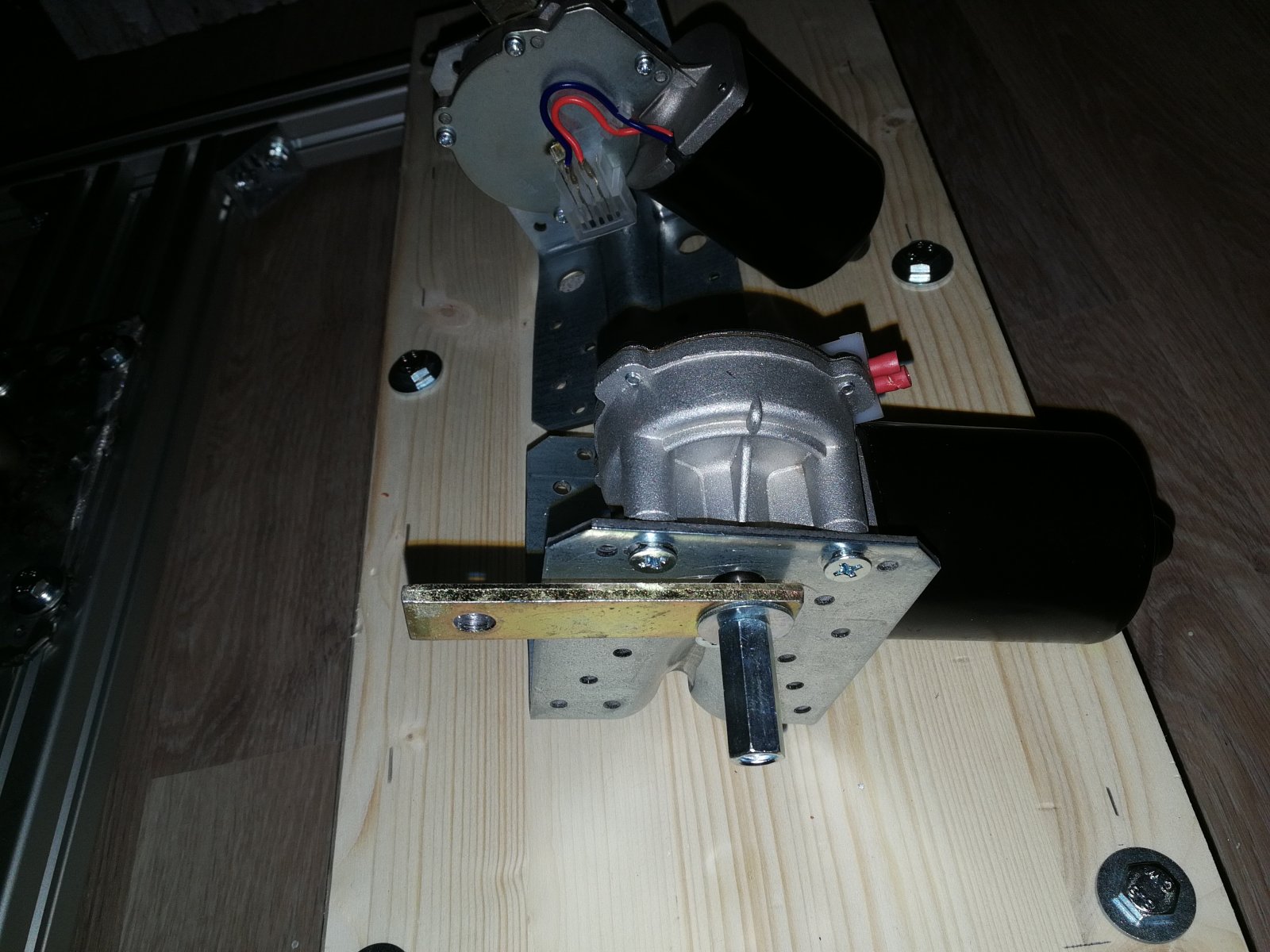

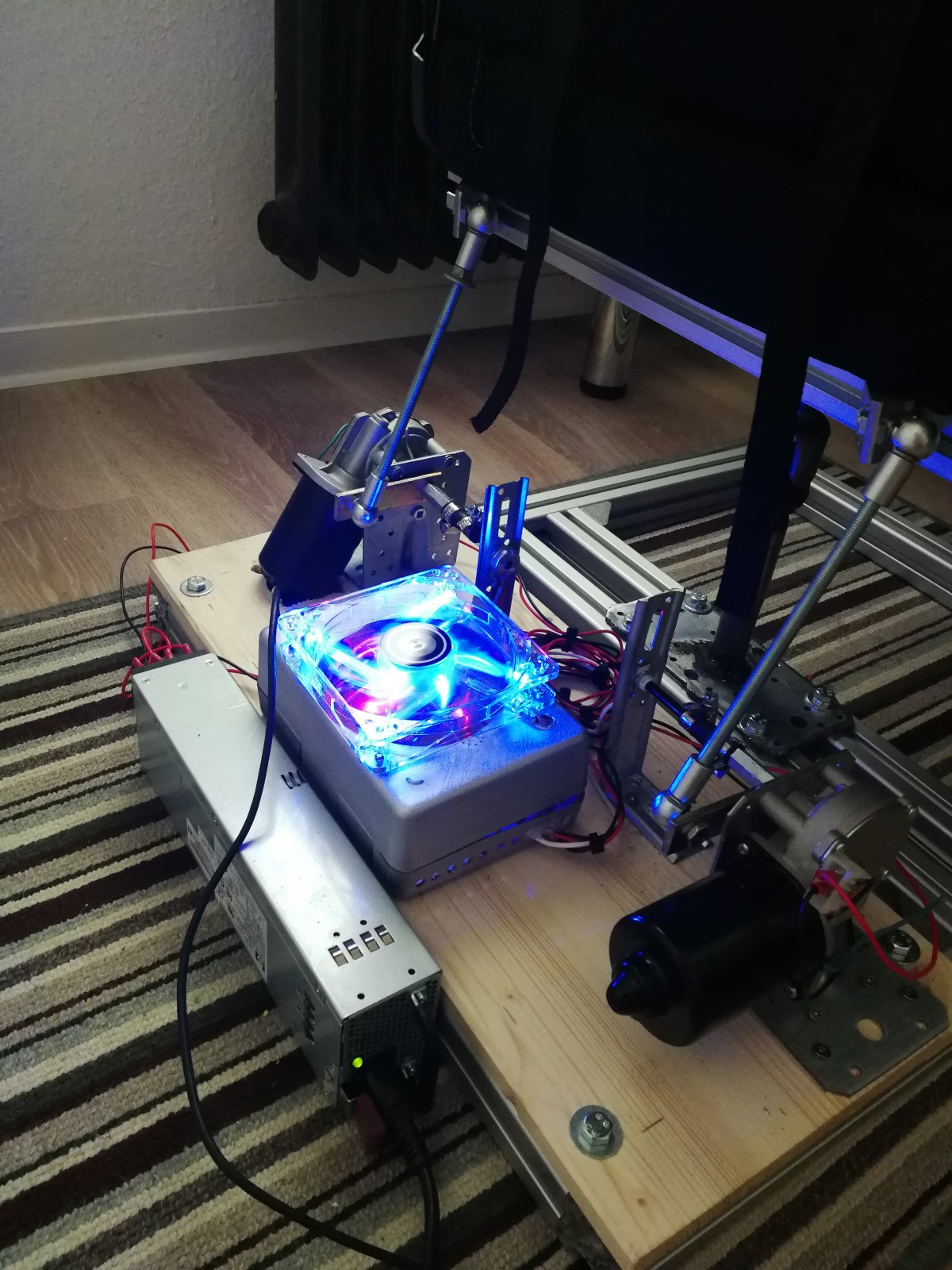

    Hi guys, yesterday I had a little bit time and worked a bit on my Sim.
    I've builded a housing for the Arduino and the MotoShield.
    I also had my first realy test run. It works good, but my construction feels not very stable.

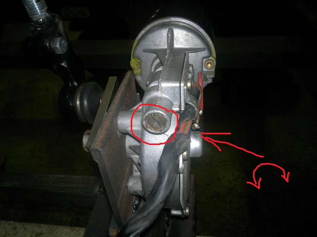

    When I sit on the chair my weight pushes on the rod and they push the motors down.
    Now I have to think about it and find a solution. Does anybody have the same problem and can help me with this?
  16. Arunas
    Arunas Member
    Feb 27, 2017
    50
    Lithuania
    2Coins
    +26 / 0 / -0
    If you use wiper turn this bolt until wipers will hold your weight. See in picture. I did and it helped to me.

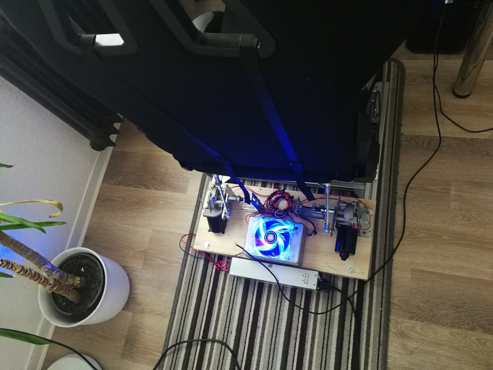

    Hi Guys, i wanted to tell you that my Sim is allmost finished.
    Today i was driving many good rounds on LFS and it feels great.
    I have swiched my code from the RacingMat code to the SMC3 and now it runs realy great for me.
    I have to fine tune some settings i think, to get it a little bit smoother but driving is possible and very good at this time.
    Now i want do build a little housing for the electric stuff, to hide the motors and the cables. I think that would be looking great.
    Tomorrow i will add some Pics of my Sim
    I´ve learnd a lot here in the community.
    Thank you all.

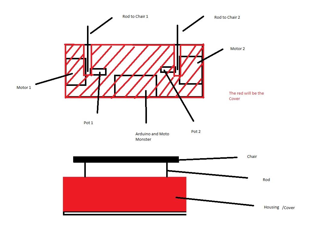

  18. GrillGerrit
    GrillGerrit New Member
    Apr 26, 2017
    27
    466Coins
    +12 / 0 / -0
    Here is a little play of the housing for the electics, i hope you can imagine what i mean :D:eek:

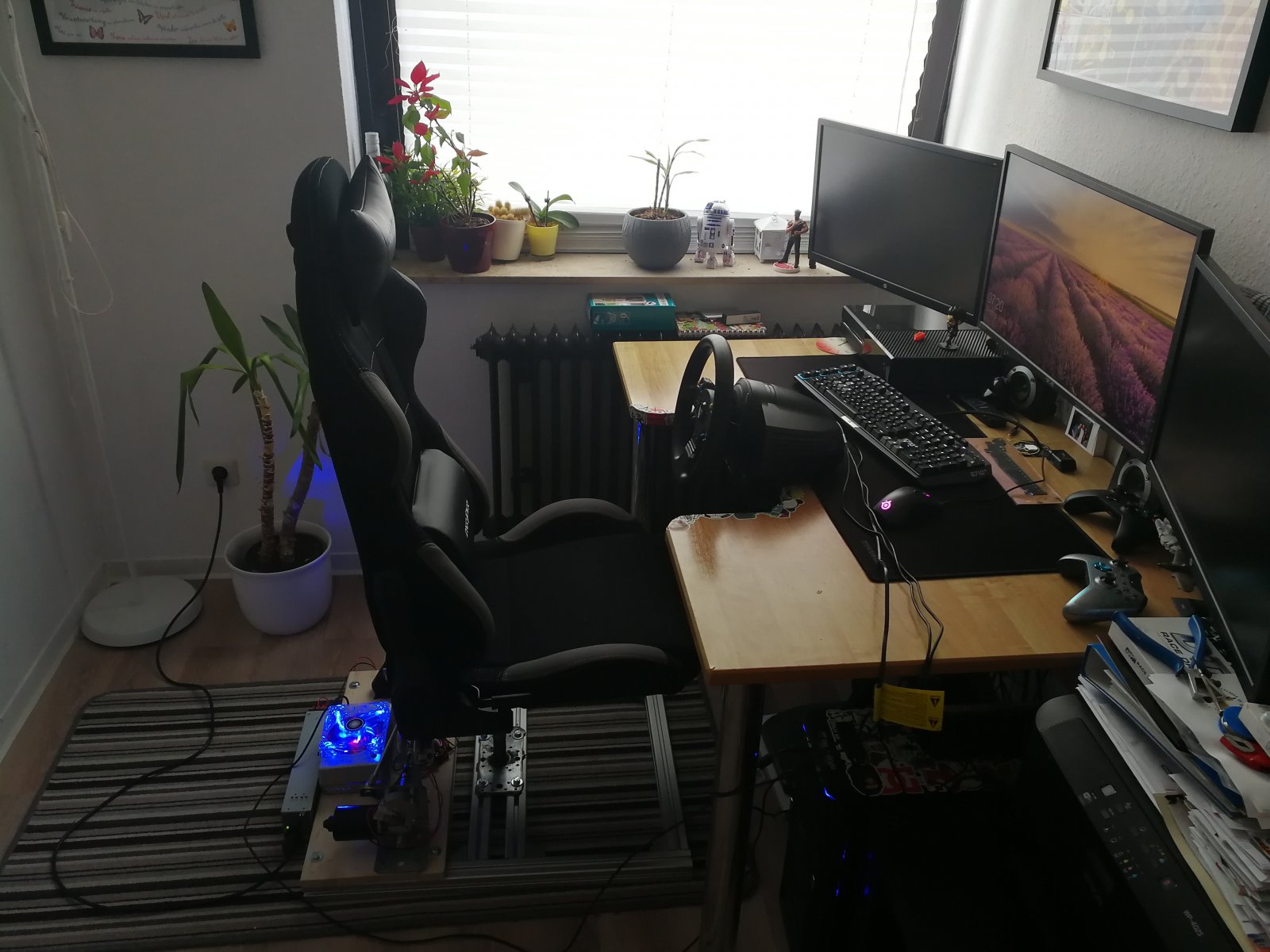

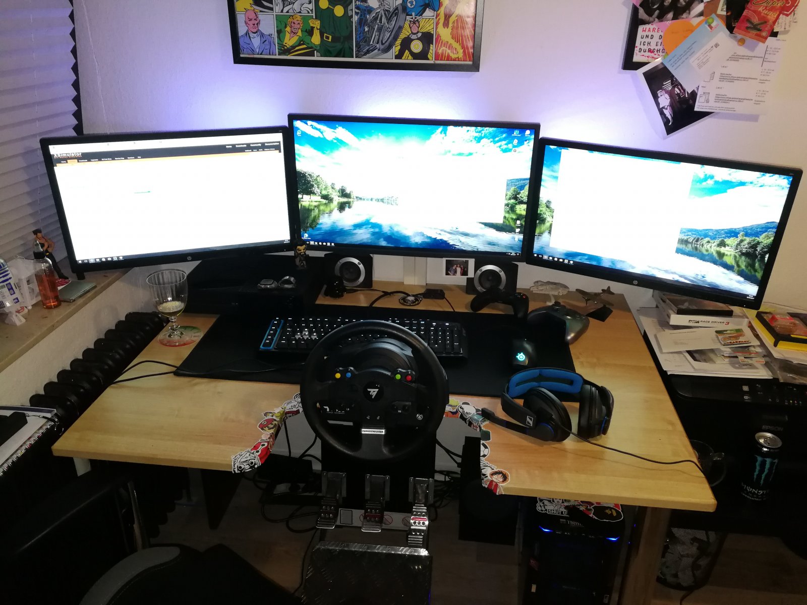

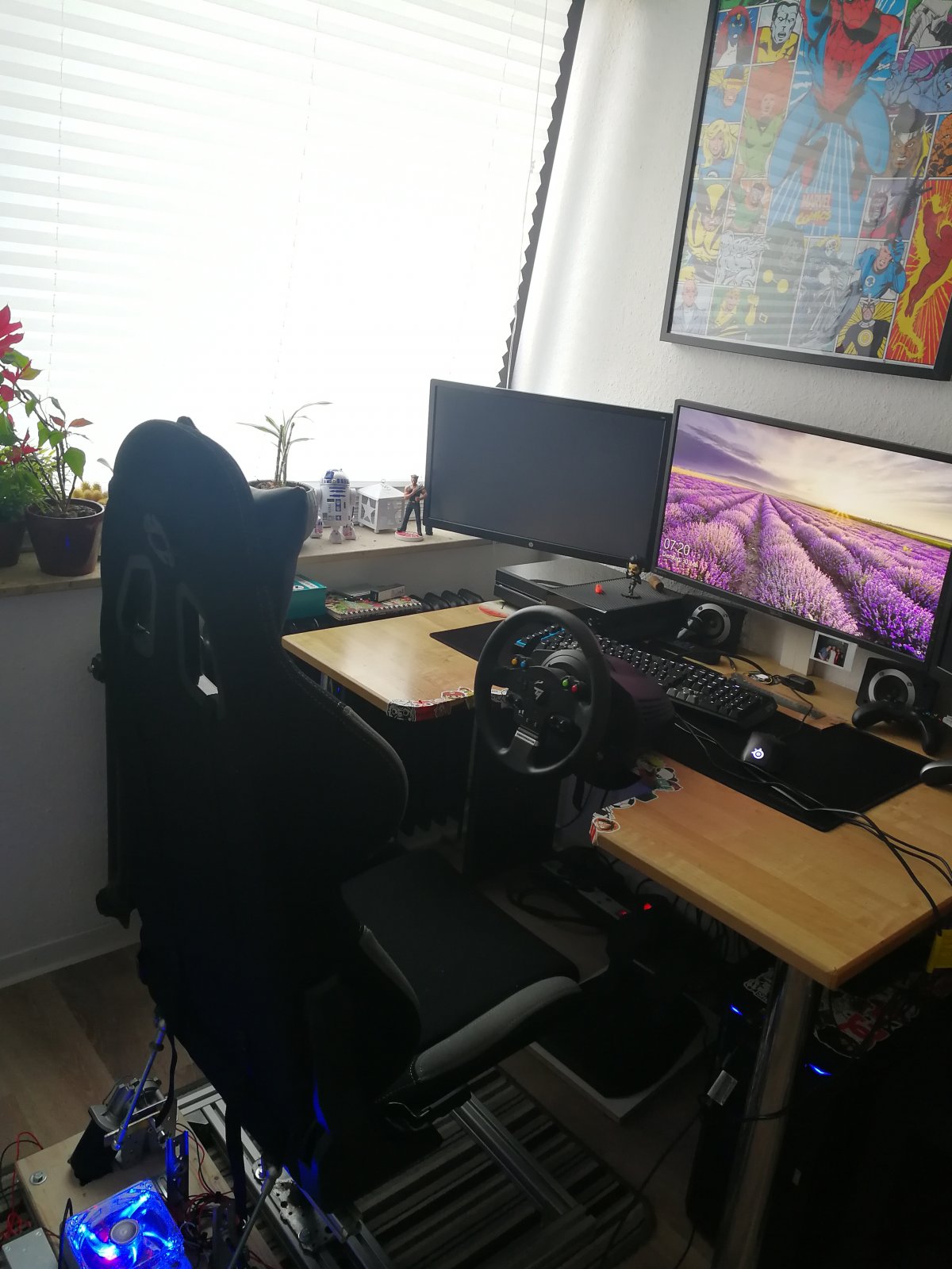

  19. GrillGerrit
    Apr 26, 2017
    27
    466Coins
    +12 / 0 / -0
    Here are some Pic's of my Sim...
