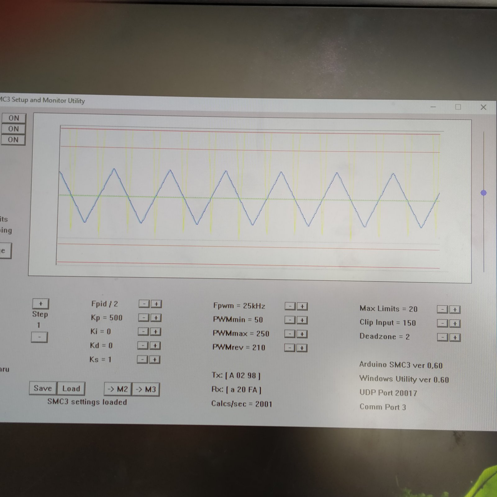

    bonjour les amis j'ai poster une vidéo pour que vous m'aidiez par là j'ai réussi à me connecter au smc3 ld RX ne reste pas fixe com ld TX est-ce que c'est normal ça peut venir de quoi.le pot quand je les tourne à la main il fonctionne mal et moteur il tourne pas;ça peut venir de code ardium merci les amis de votre attention:cheers;)
    hello friends I posted a video for you to help me there I managed to connect to the smc3 ld RX does not stay fixed com ld TX is this normal it can come from what. pot when I turn them by hand it works badly and the engine does not turn; it can come from ardium code thank you friends for your attention:cheers;)
  18. noorbeast
    22,197
    154,645Coins
    +11,206 / 57 / -2
    Can you please post a picture of the SMC3 settings.

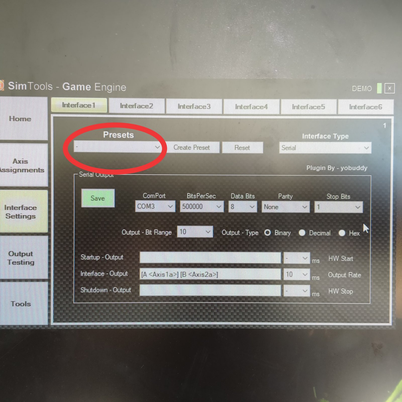

    bonjour les amis merci pour votre réponse oui je vous pose pas de problème:thumbs IMG20200521105327.jpg
    bonjour les amis merci pour votre réponse oui je vous pose pas de problème: pouces
  20. titofe
    titofe Member
    Mar 21, 2020
    150
    652Coins
    +17 / 0 / -0
    2DOF, Arduino, SimforceGT, Motion platform
    Hello friends I pass the photo surrounded by a red circle is it necessary that I put a file in there thank you
