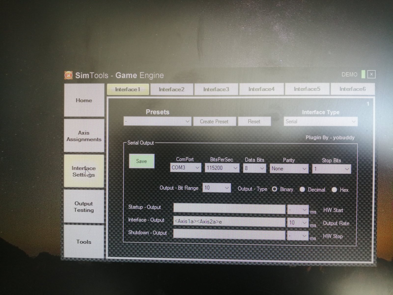

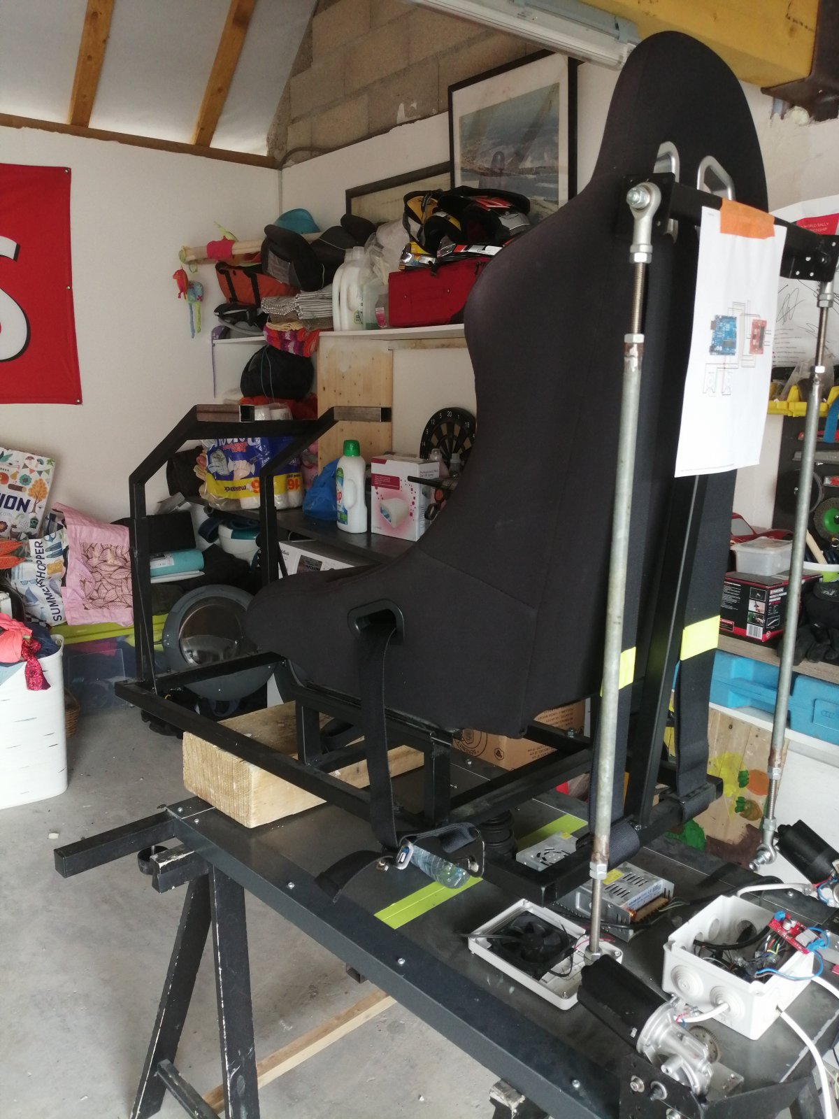

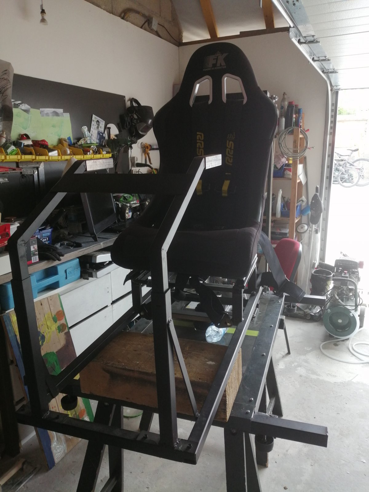

    bonjour je suis nouveau.j'ai construit mon propre simulateur de 2dof avec le moteur essuie-glace arrière et.Je suivi un petit peu les conseils que j'ai vu sur le forum j'ai mis le code arduino racing mat j'ai une carte Monster.M,j'ai un des moteurs qui marche avec les pot. en avant en arrière à la main,l'autre moteur il bouge que dans un sens,j'ai programmer le smc3 pour le 2 moteur pareil.dans Simtools 2.4 demo pour le moment après j'achèterai une licence j'ai configuré,qu'on me demande dans les forums il y a rien qui bouge,quelqu'un dans le forum qui pourra m'aider c'est gentil de leur part avec,configuration de débutant,merci d'avance les amis....;):):sos
    Hello i'm new. i built my own 2dof simulator with the rear wiper motor and i followed a bit of the advice i saw on the forum i put the code for the arduino treadmill On the Monster.M card, I have one of the motors that works with pots. Advance backwards by hand, the other motor only moves in one direction, I programmed the smc3 for the same 2 motor. In the Simtools 2.4 demo for the moment after I buy a license that I have configured, that 'I am asked in the forums there is nothing moving, someone in the forum who can help me '' is nice with them, beginner configuration, thank you friends in advance ....;) :): sos

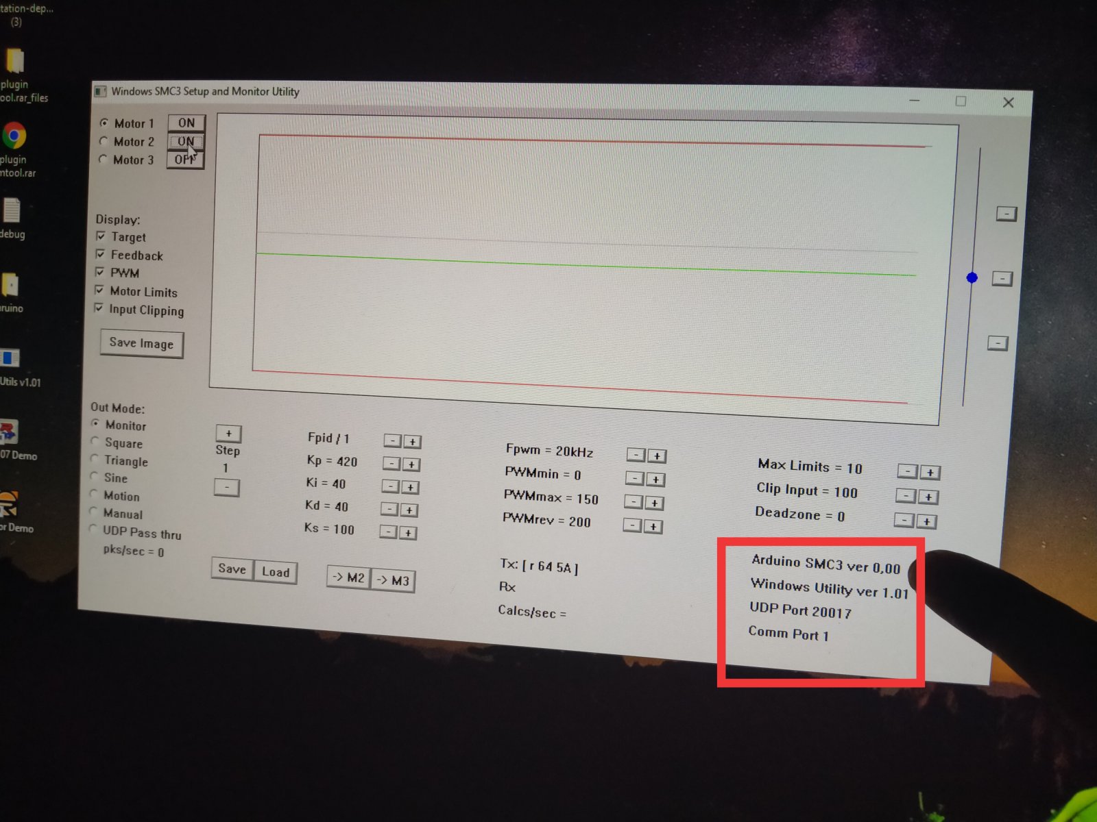

    Are you running SMC3 and SimTools at the same time? If so then that will cause a port conflict.
    SMC3 should be fully sorted and responding as expected before trying to configure SimTools.
    There is an e on the Interface Output settings that should not be there.
    This is how the interface Settings should be configured for SMC3:
    [A<Axis1a>][B<Axis2a>]
    Set for 10bit binary output
    Baud rate 500000 , N , 8 , 1 (10ms delay)

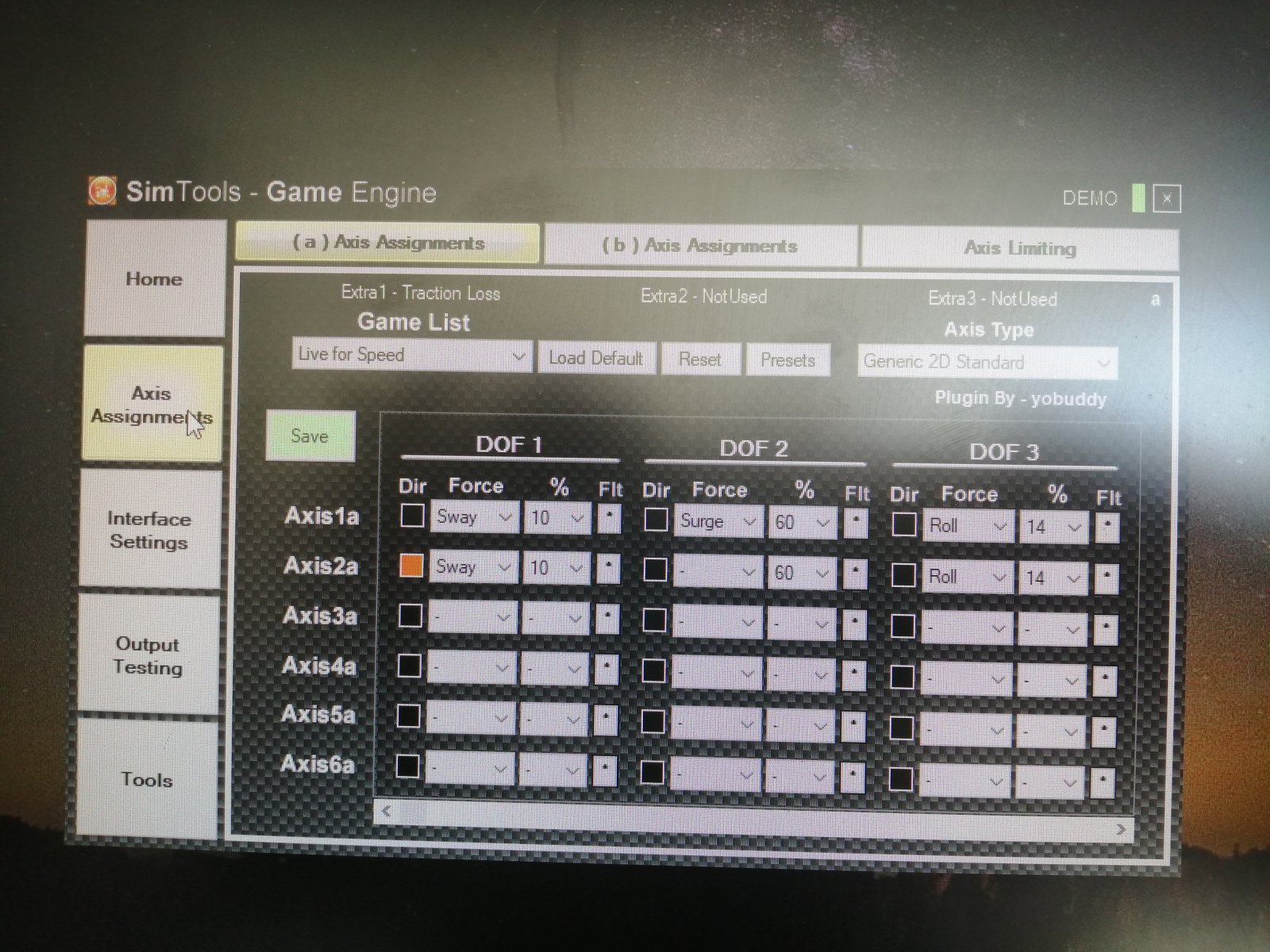

    Once SMC3 and the Interface Settings are sorted you then need to move on to refining a motion profile, see the tips here, as the allocations you have for Sway and Roll are likely too small and the allocation for Surge too large: https://www.xsimulator.net/community/faq/steps-to-create-a-motion-profile.228/

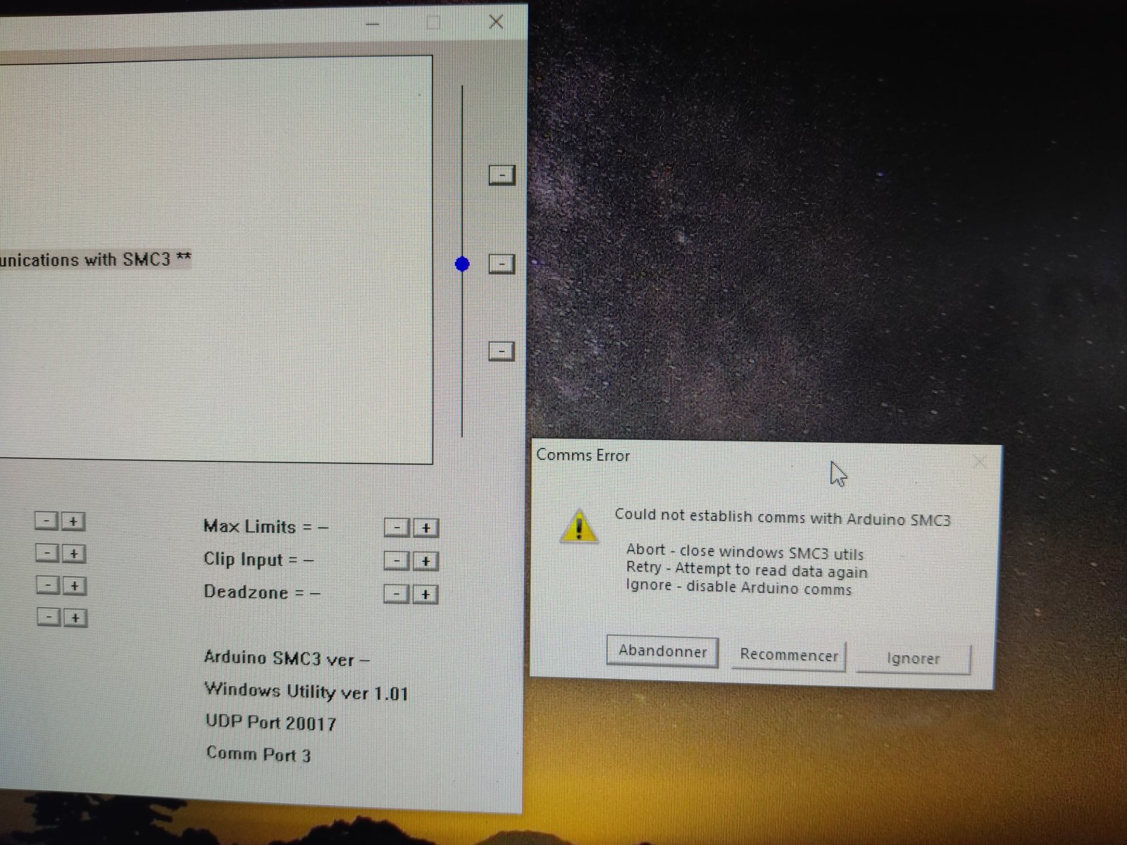

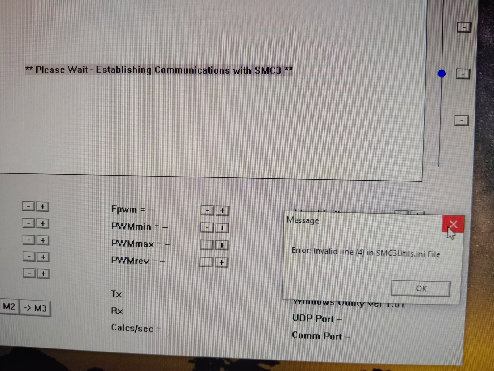

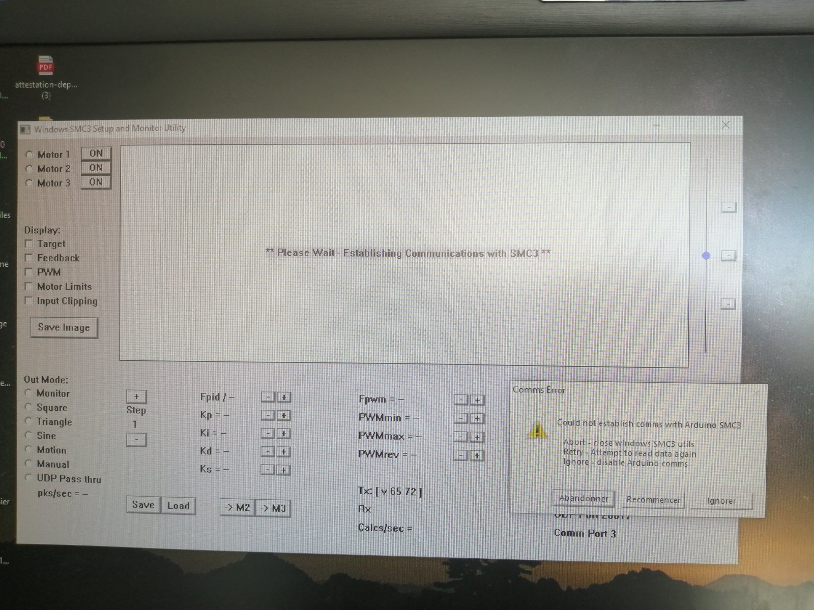

    21,581
    151,100Coins
    These posts do not display.
    If you want to include video please see here: https://www.xsimulator.net/community/faq/insert-a-video-into-a-post.257/
    I think you need to go back to basics as the SMC3 code must be properly installed before anything can be configured.
    Is your Arduino and com port properly set in the Tools menu of the Arduino IDE?

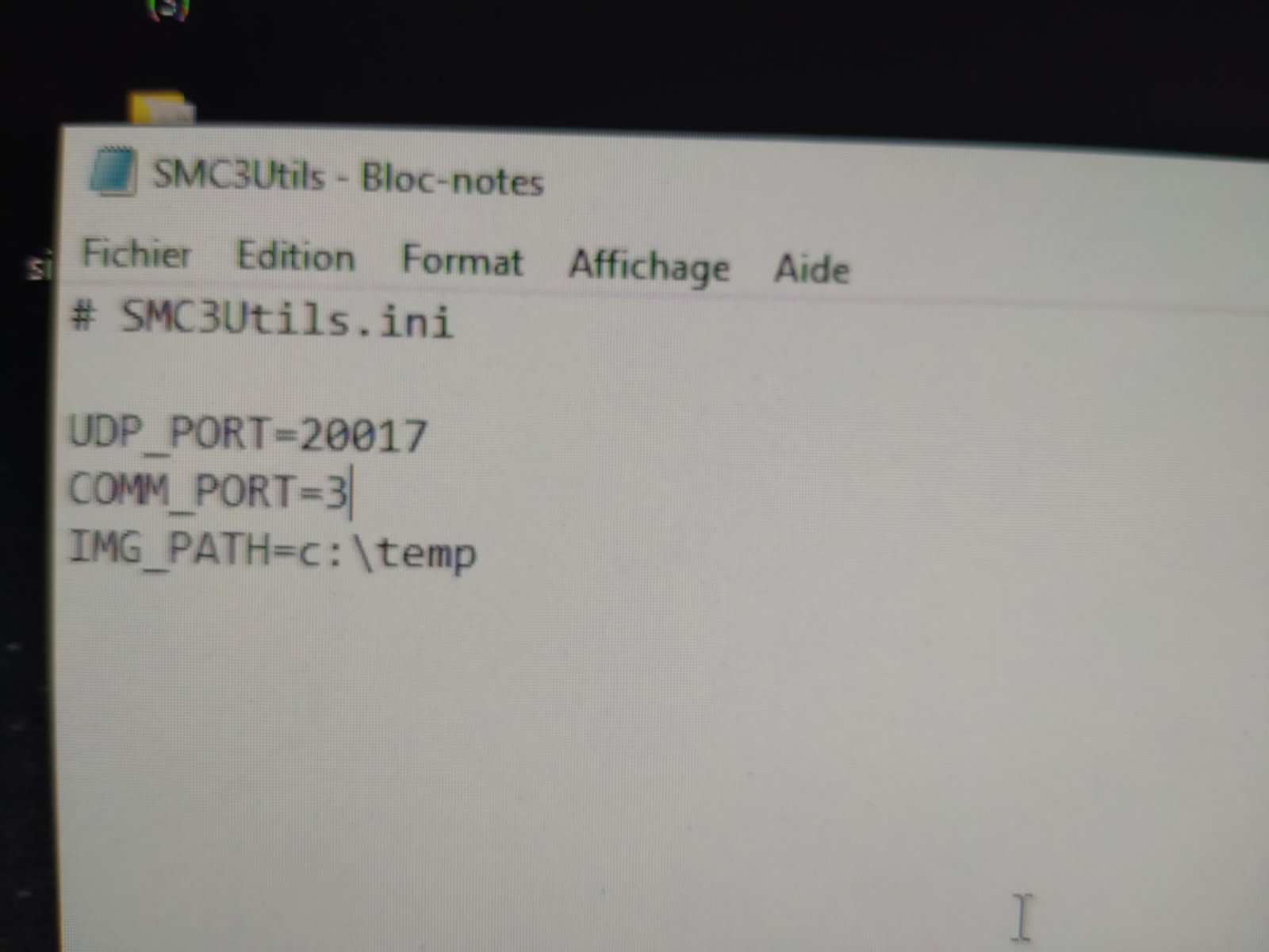

    bonjour j'ai déjà tout pris depuis le début smc3 annonce déjà le code arduino je mets le code recingmat, puis je vais prendre une photo du code arduino smc3 plus;)

    bonjour les amis j'ai un seul moteur qui marche correctement en avant en arrière l'autre nom quand je tourne le pot et tu reviens en arrière et en avant et l'autre non;l'autre moteur quand je tourne le pot il va en avant dans un seul sens;vous pouvez m'aider les amis ça peut venir de quoi:sos:sos:sos;)
