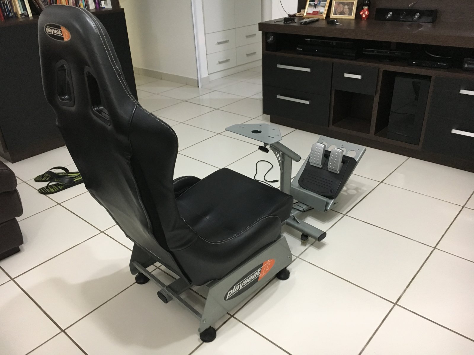

    Hi, i'm new here !
    I'm from Brazil and i will start my project 2DOF simulator.
    Please, sorry but my english is very poor !
    I started researching this week with doing DIY so it's only in the beginning

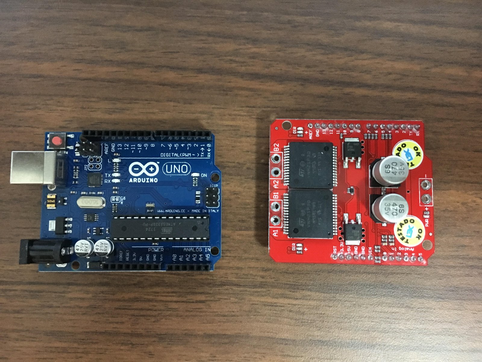

    Initials:
    PC i will use a based Intel 1151 chipset @ I-7 7700 8Gb DRR4
    Video Geforce GT740
    Arduino Uno
    Moto Monster Shield >>Using IBT-2
    2 cermet linear pot 10k >> Not found using carbon simple pot
    2 24V motor Bosch
    PSU 24Vdc
    Structure: I will use aluminum profile frame
    (Attached photo, of the items I have)

    My Used Playseat arrives yesteraday.
    I will make the base in structural aluminum where the Playseat will be on it. I will do the project and post soon!

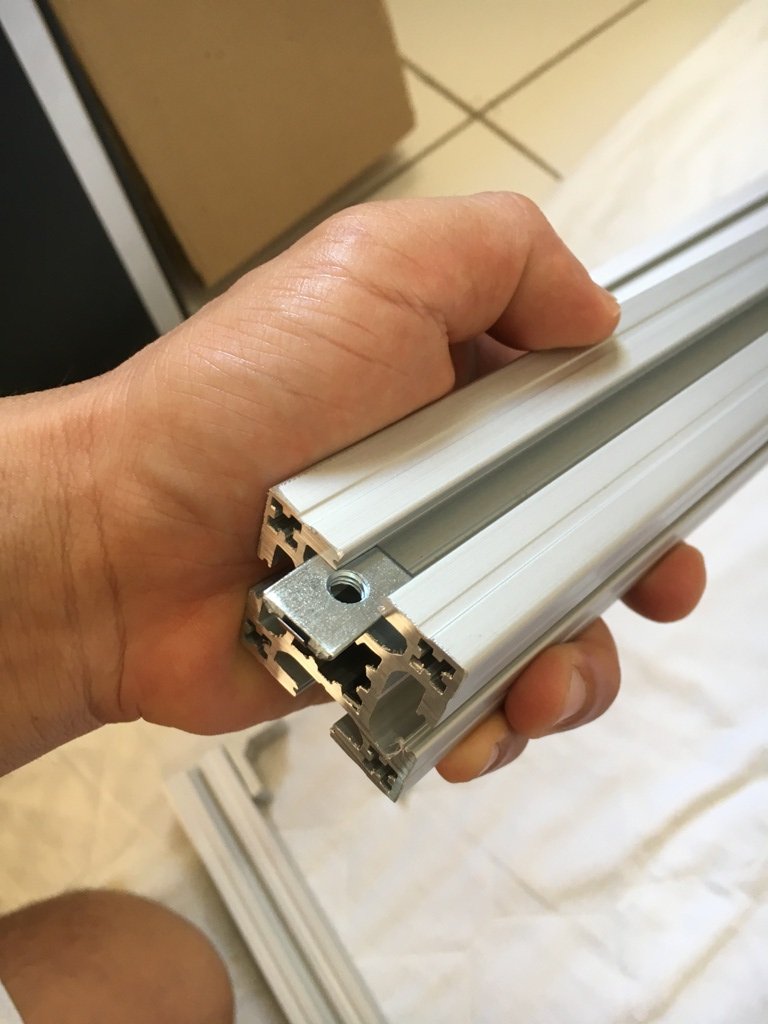

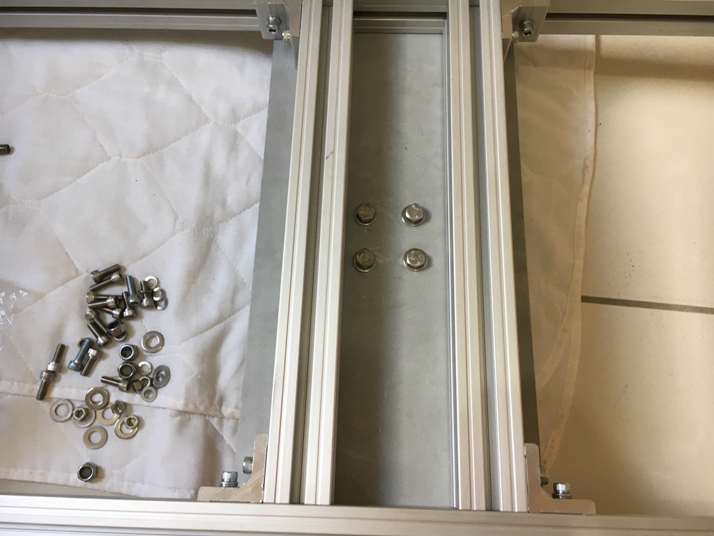

    Vou postar em português mesmo. O pessoal de fora (gringos) tem bastante informação, aqui no Brasil é difícil ver algo sobre isso. Melhor postar na língua natal mesmo, para tentar ajudar.
    Outra: meu inglês é péssimo, rsrs.

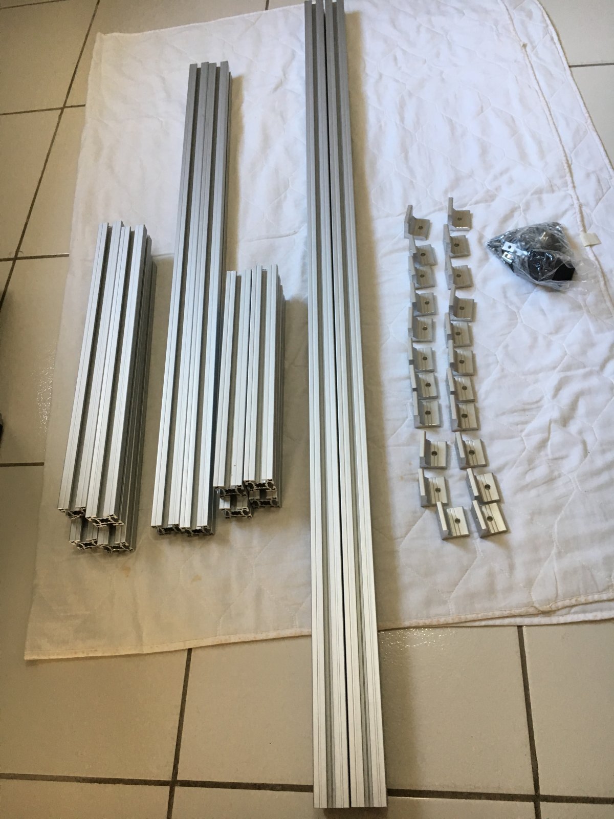

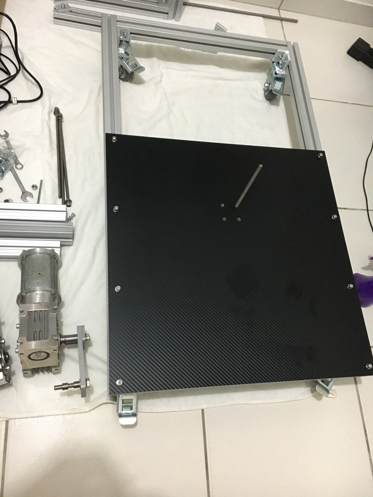

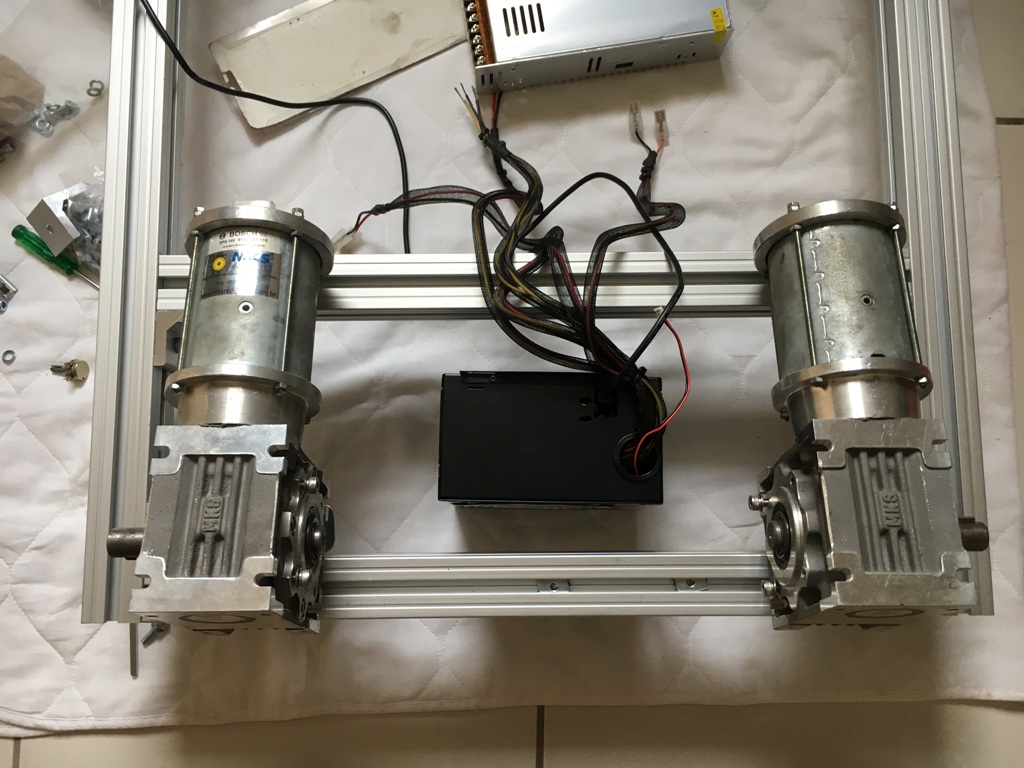

    Minhas peças estão comigo, faltando alguns itens que terei que comprar e /ou fabricar.

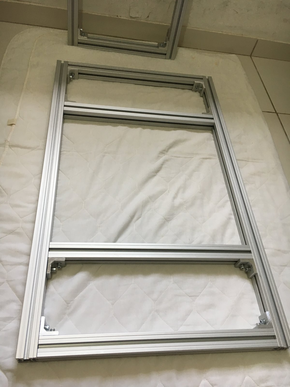

    Começando a montagem.

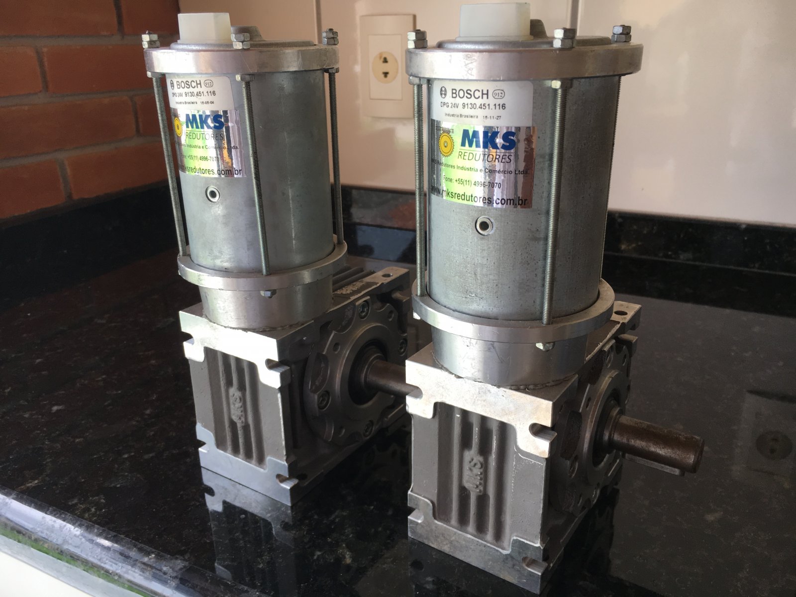

    Usando perfil estrutural de alumínio reforçado de 40 x 40

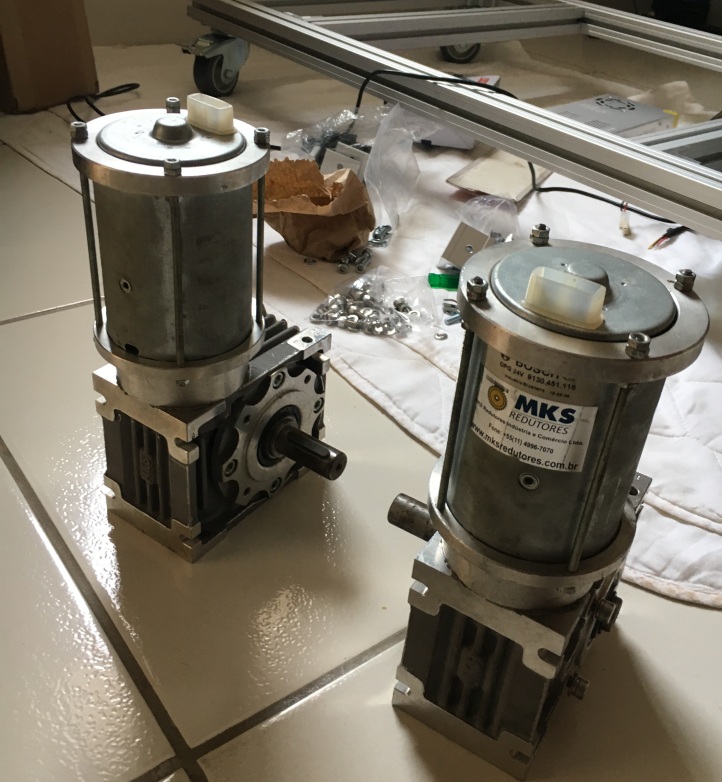

    Motores Bosch 24VDC com caixa de redução MR4

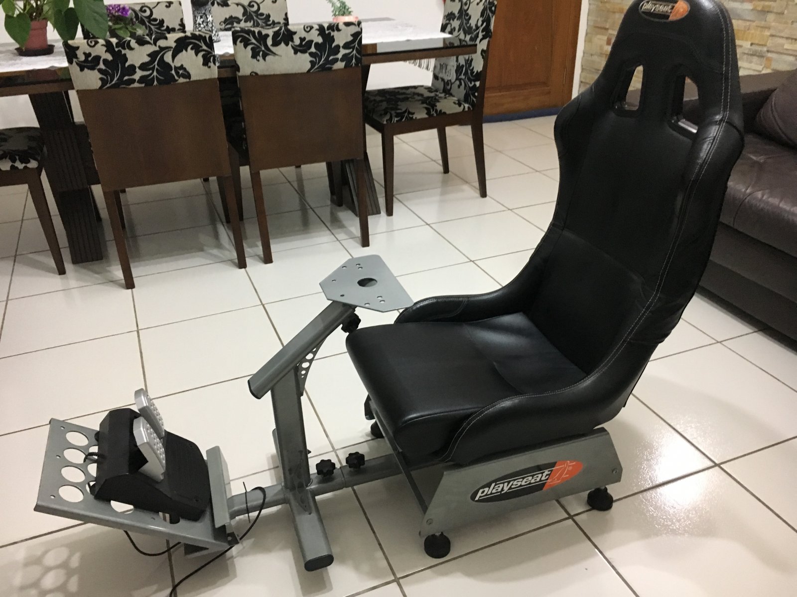

    Cockpit playseat
    Volante Thrustmaster TX Itália com AddOn F1
    Inicialmente iria usar a Motomonster mas como comprei motores de 24V, já de um rapaz que fez um simulador e iria trocar por esses motores, mas desistiu, portanto preferi a IBT-2 que suporta mais de 24VDC.
    Algumas foros:
    Estrutura Aluminio  (3).JPG Estrutura Aluminio  (2).JPG Modulo (1).JPG Modulo (6).JPG Motores (2).jpg Motores (1).jpg Thrustmaster TX (3).JPG Estrutura Aluminio  (6).JPG Estrutura Aluminio  (10).JPG

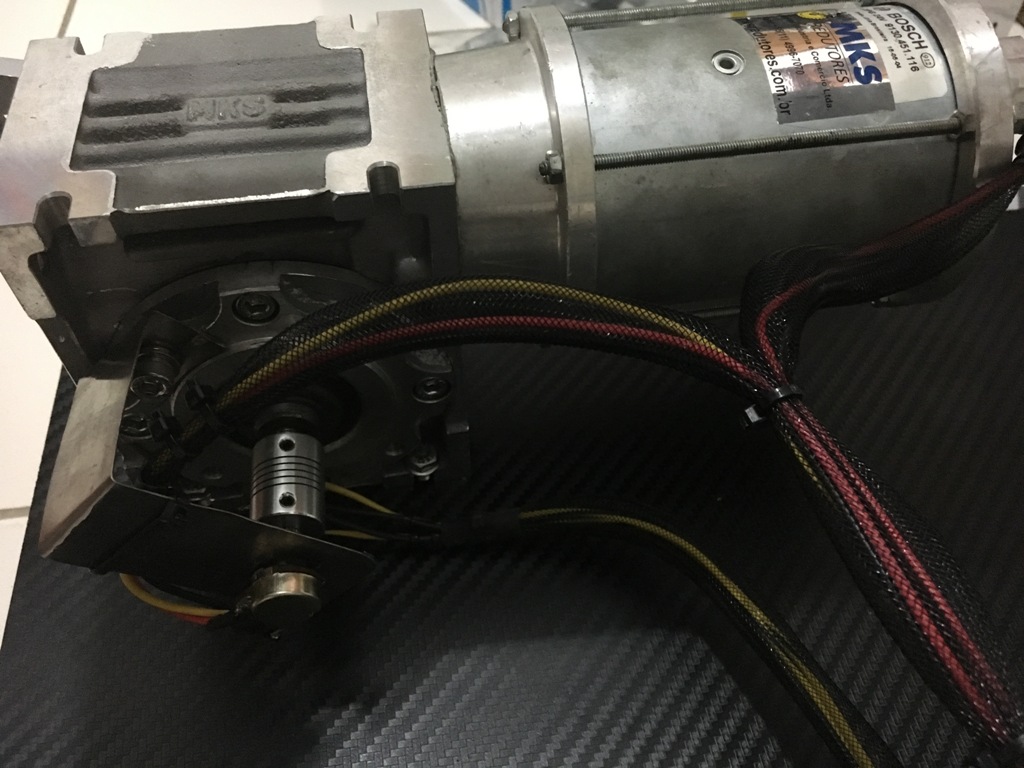

    I will measure the motor shaft on one side so that both are the same on the platform. I will make the coupling for the potentiometers.

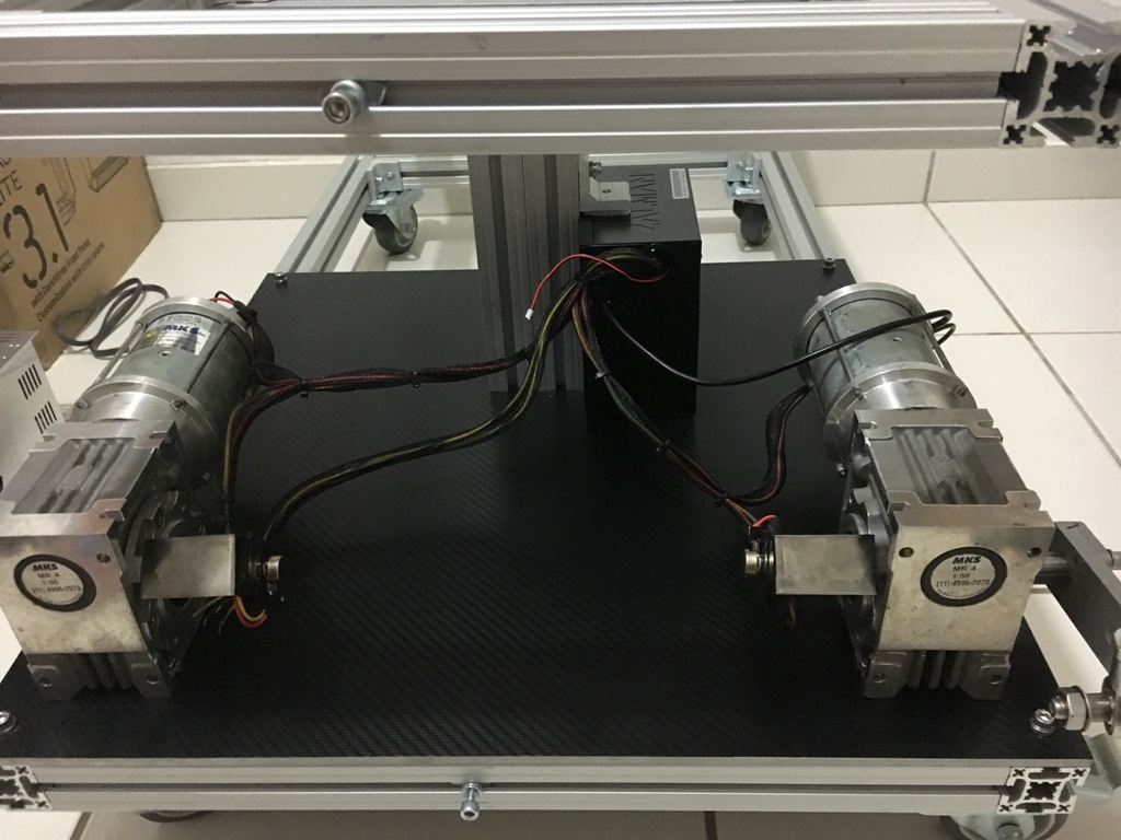

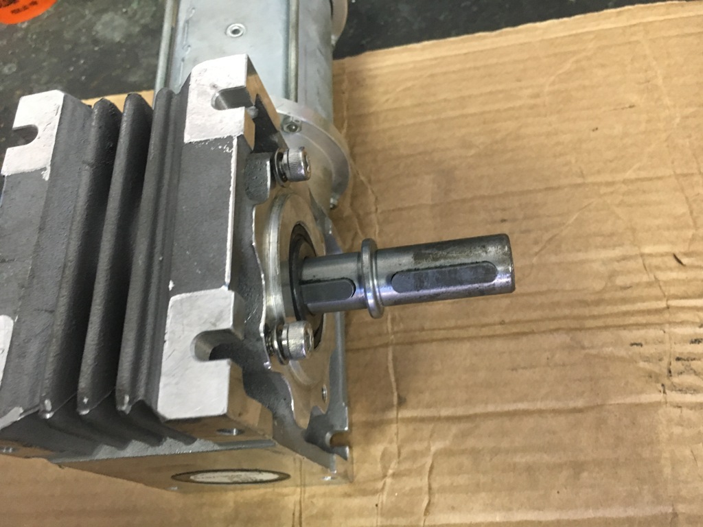

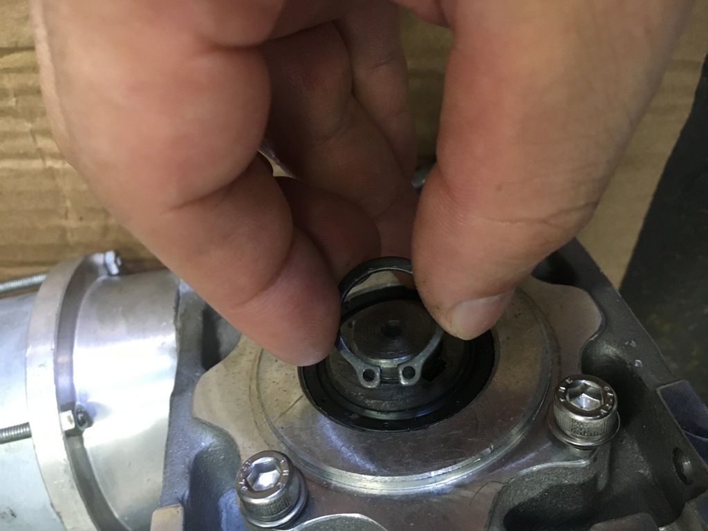

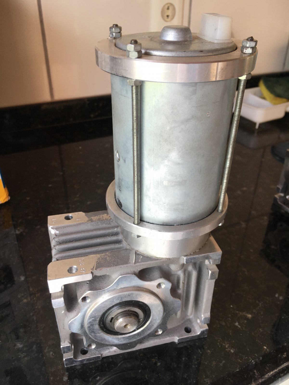

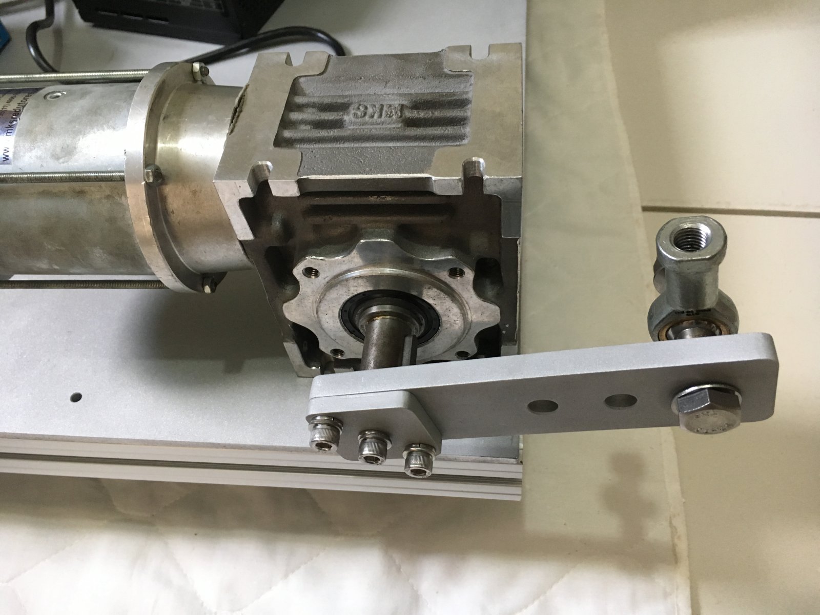

    I'm back and I fixed the shaft of one of the motors, so that both are symmetrical in the platform:
    removing the axis:
    stayed like this:
    before it was like this:
    an idea of how it will look:

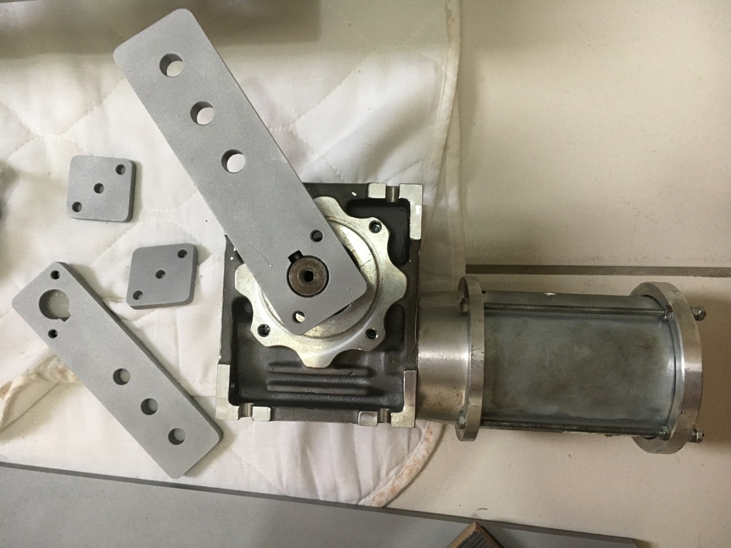

    , i have news !

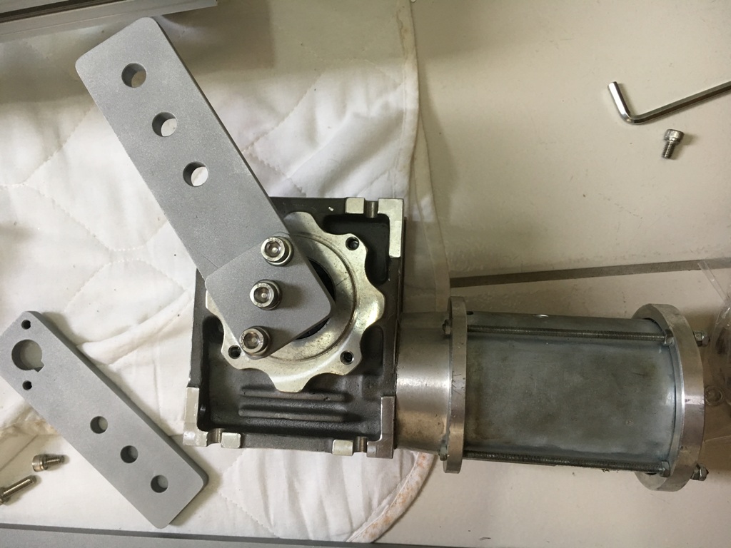

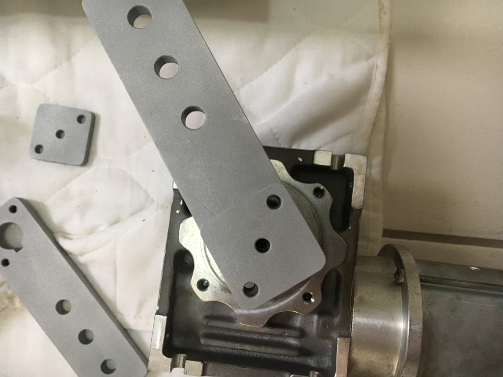

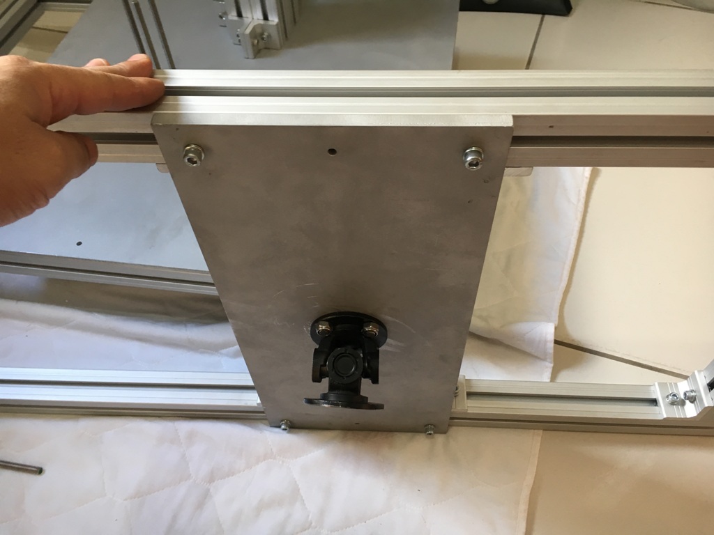

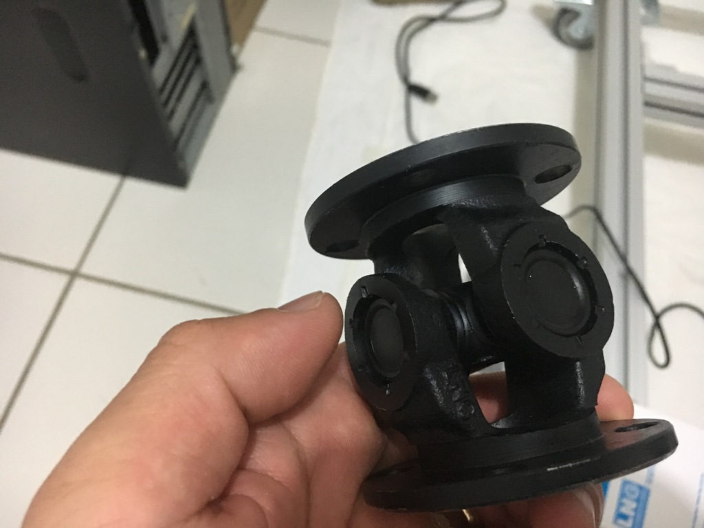

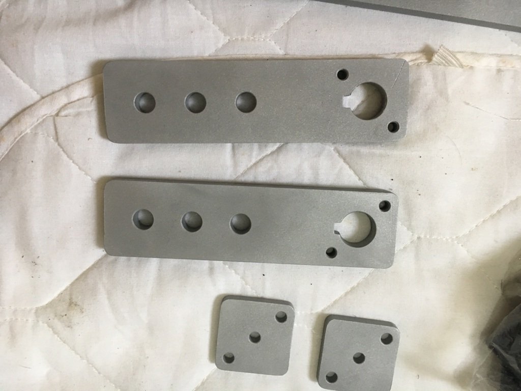

    the last pieces, which I designed and were made of aluminum, arrived today:
    Arms:

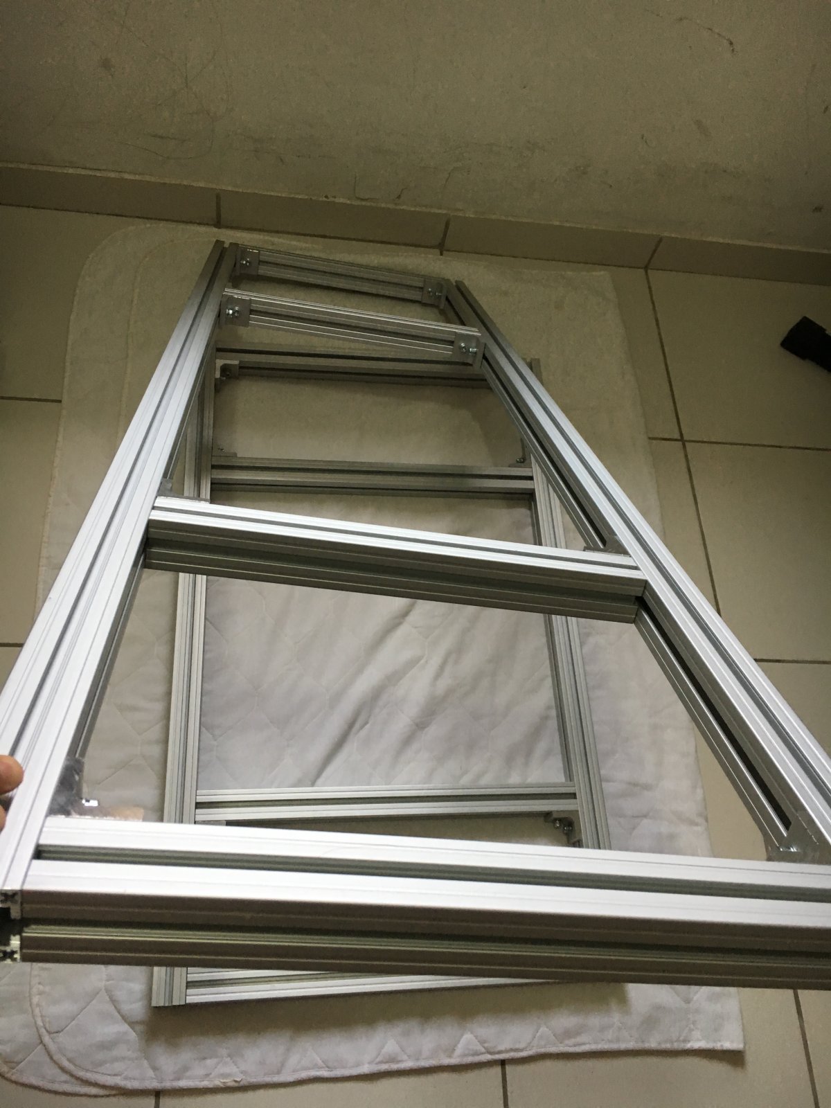

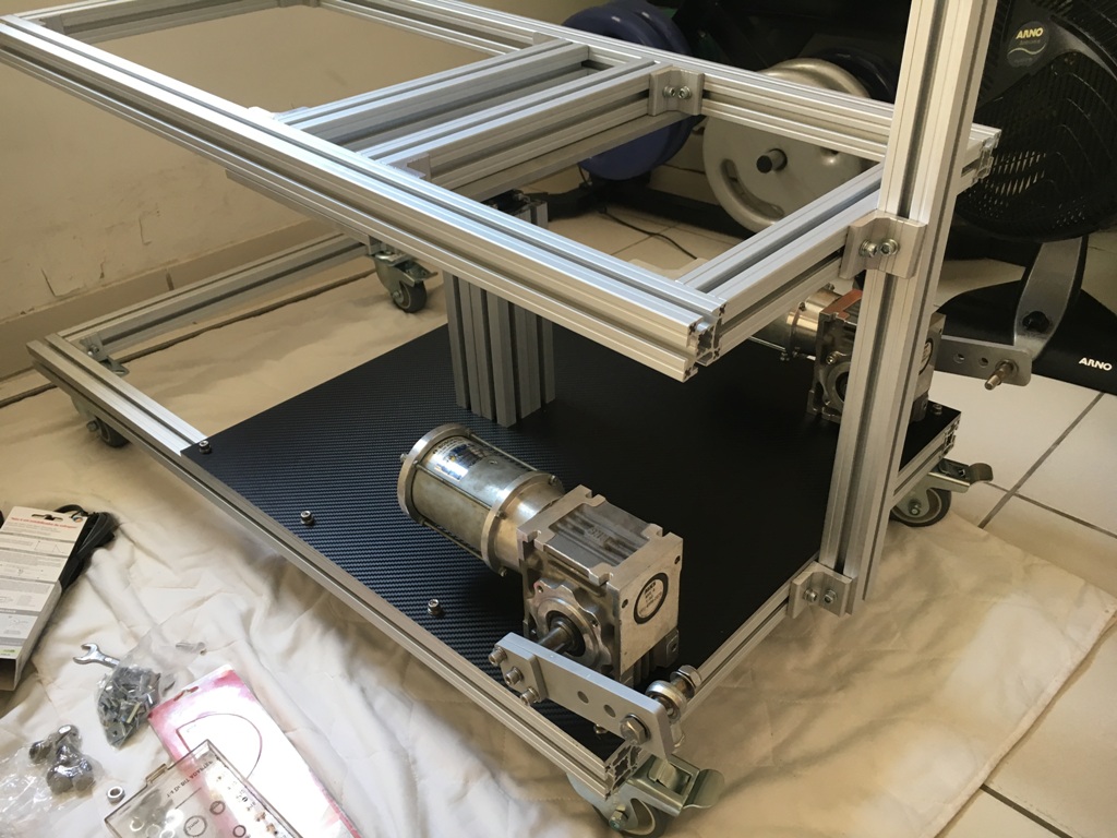

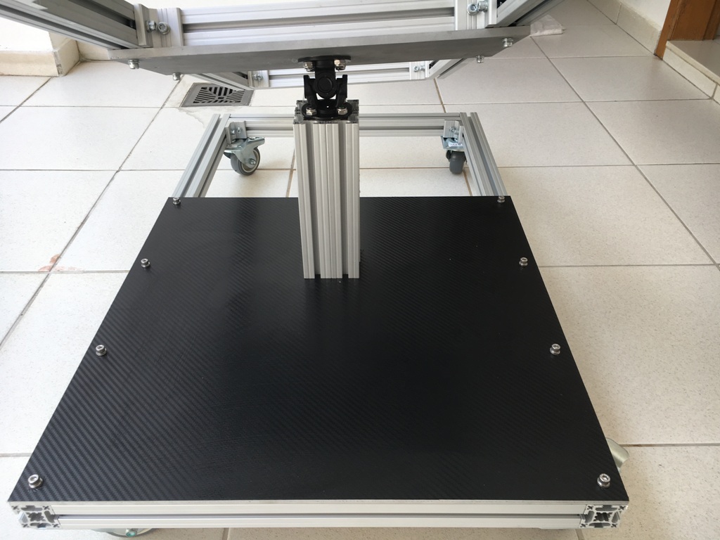

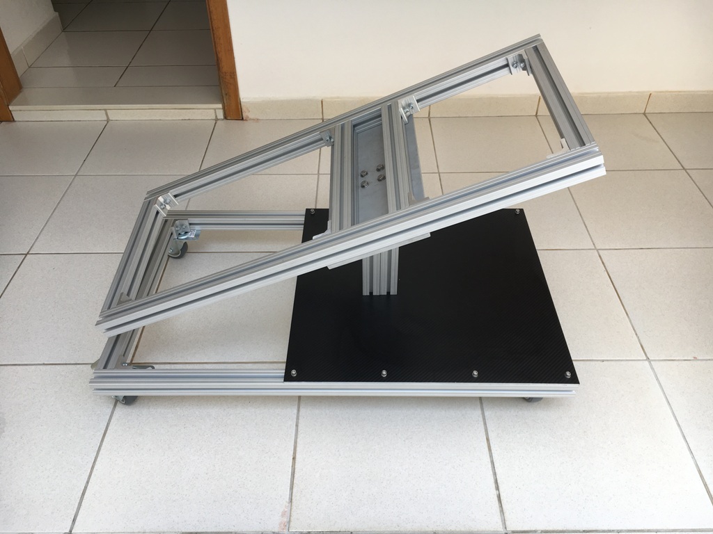

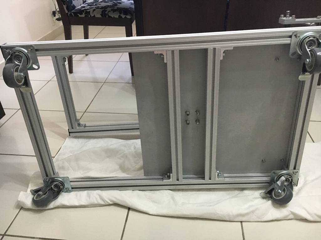

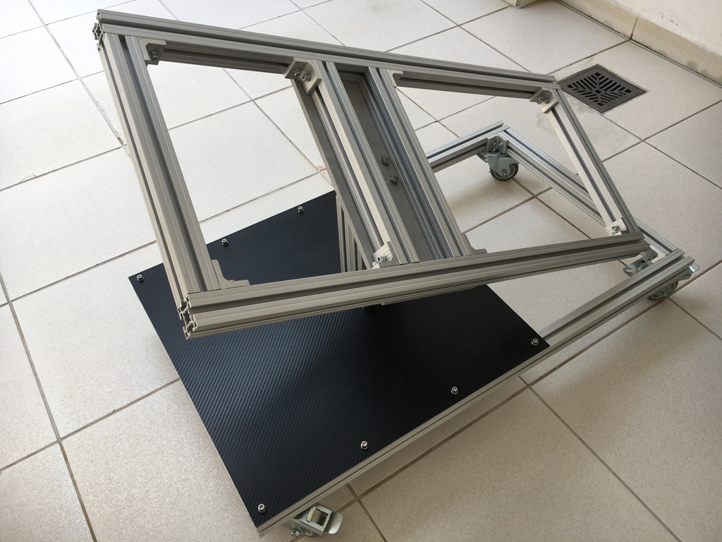

    Base is in aluminium too:

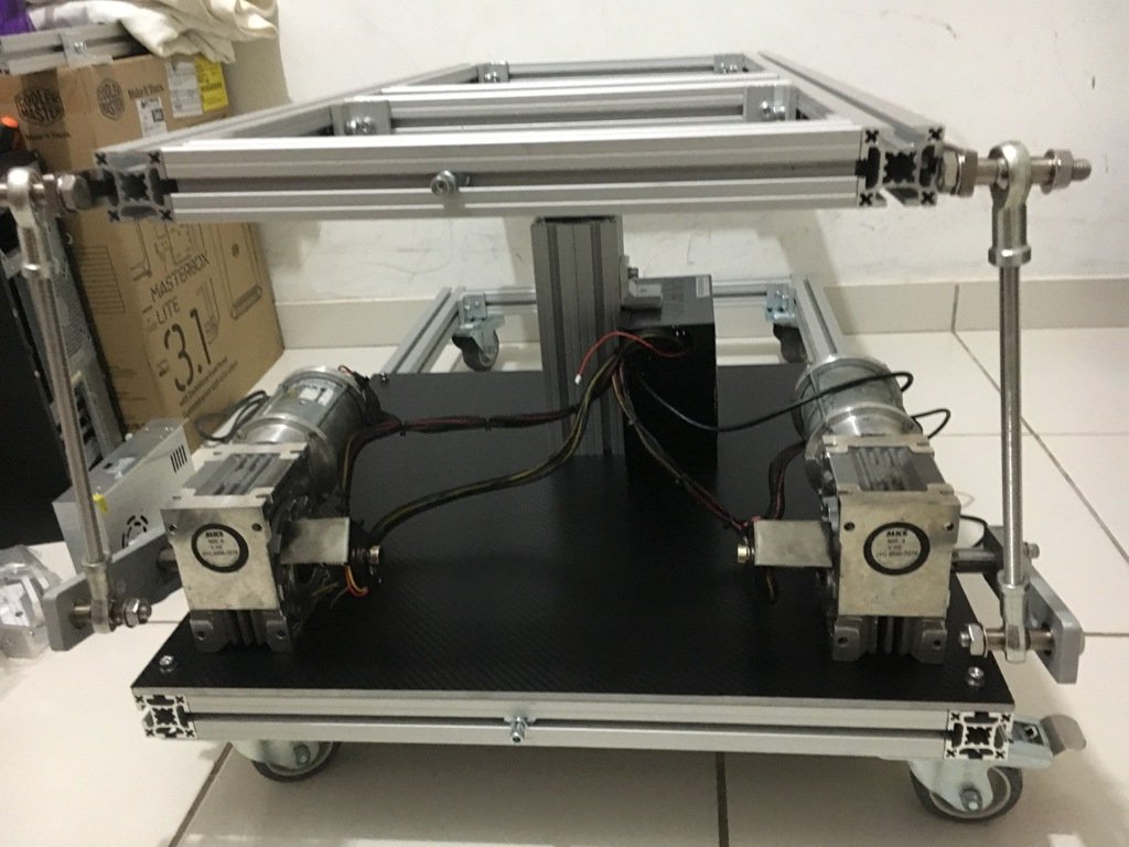

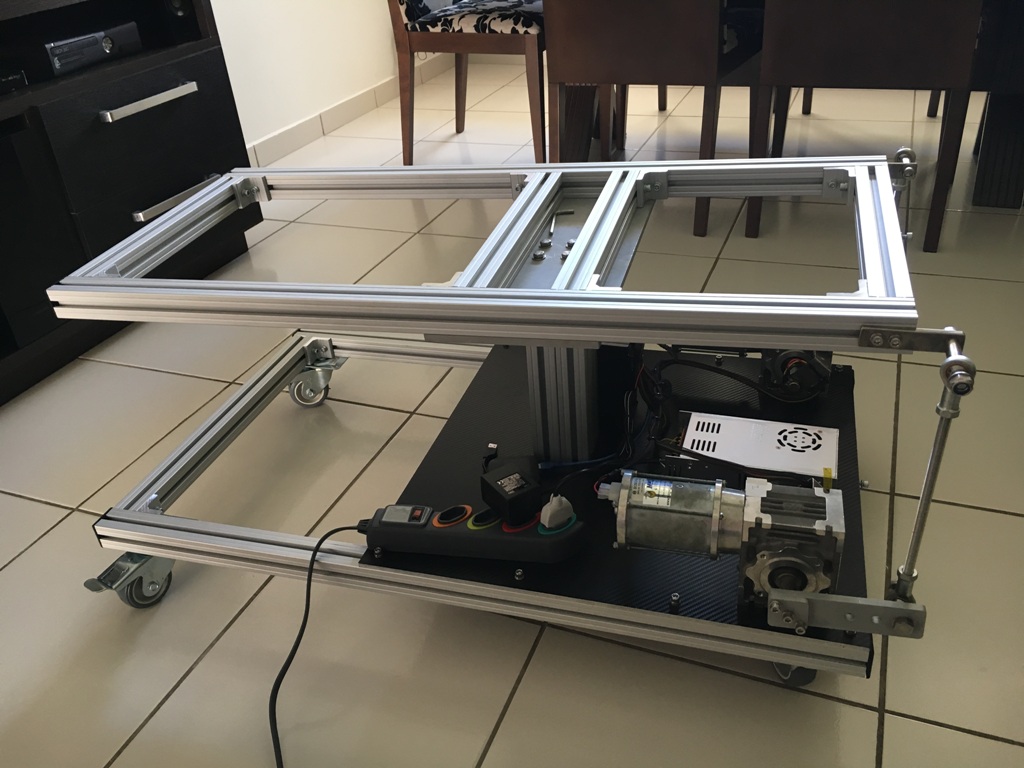

    The struture is ready:

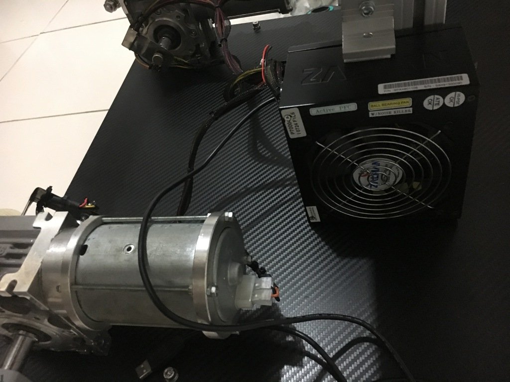

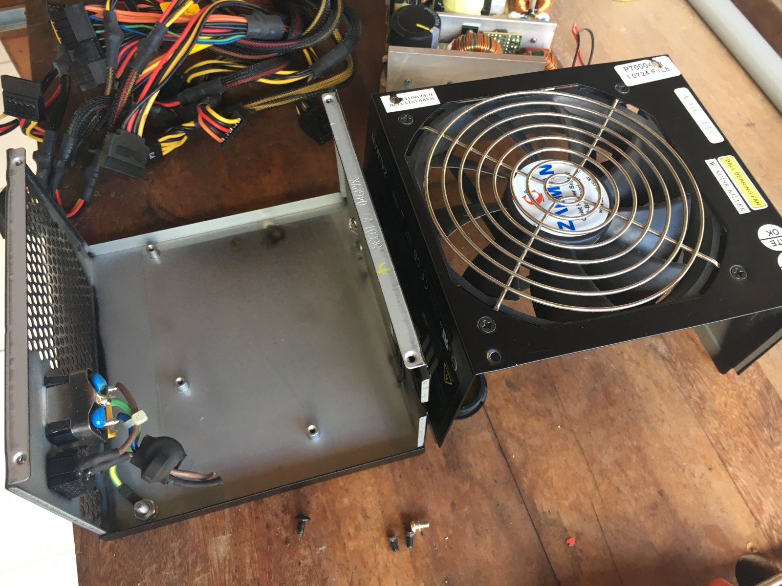

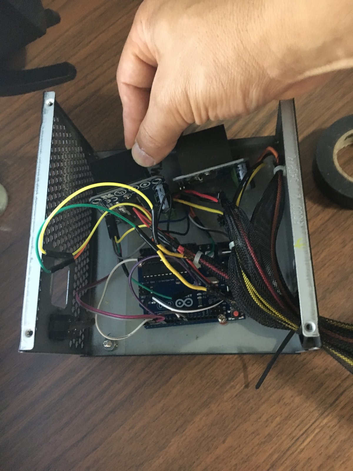

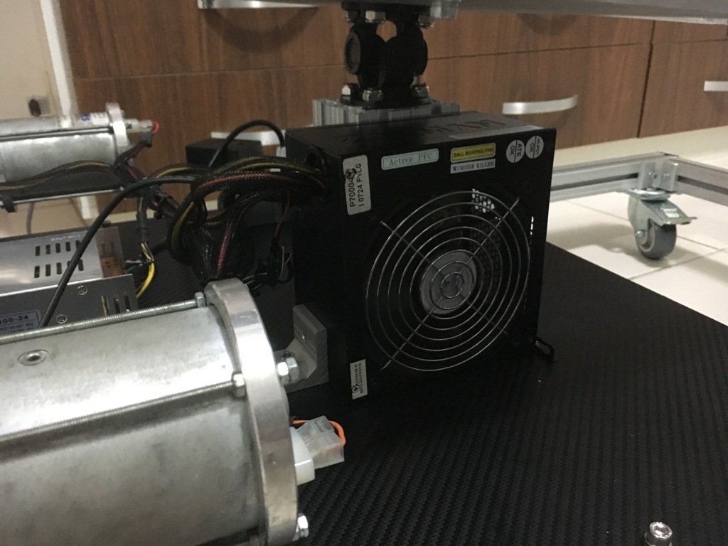

    Now I'll finish installing the fonts, the box with the arduino and the IBT-2, set to start configuring the software.

    Update:

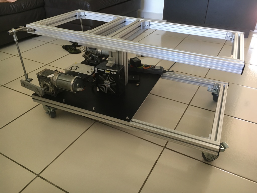

  13. Haraguchi
    Haraguchi Member
    Dec 13, 2017
    77
    Gas rig operator
    Brasil
    120Coins
    +72 / 0 / -0

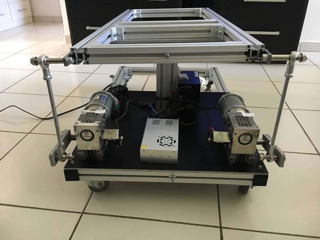

    Hi, i have news !
    I finished 95% of simulator.
    I tested in SCM3 Utils and the system is fine ! Communications working and axis is respondig by my command !
    I will install a 2nd PSU 24VDC, because i think the system works without a overload.
    Some pictures:

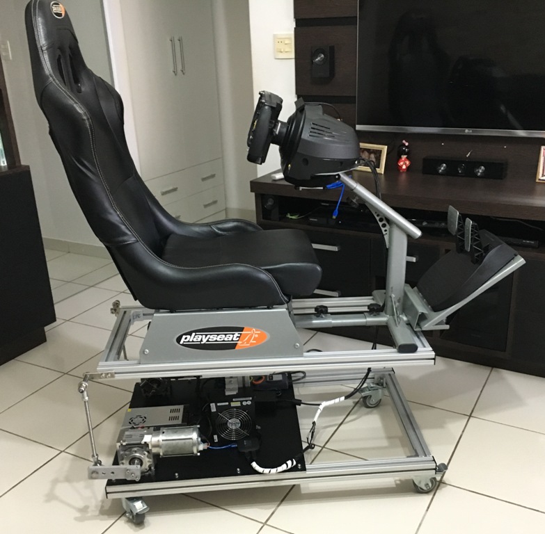

    I have news !
    I mounted the Playseat cockpit on top of 2dof!

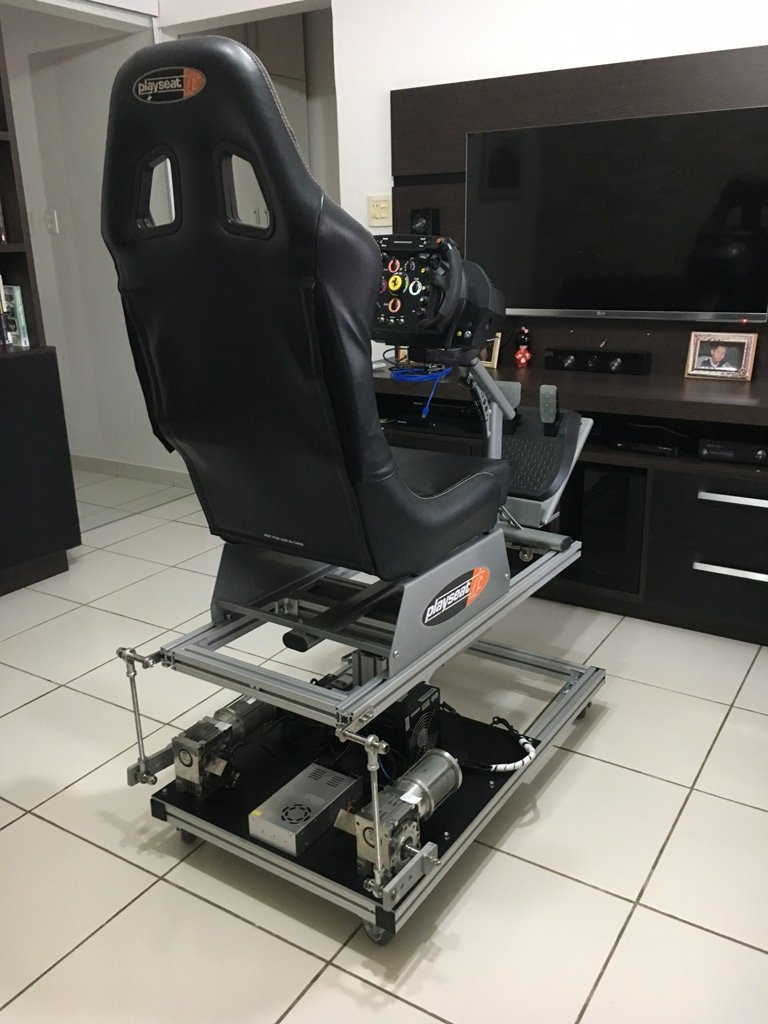

    I have some adjustments to make and I will post here the problems and the corrections! By the way is that.
    PS.: I am having some problems with the engines, maybe they are overheating, losing performance, I will continue to search more.

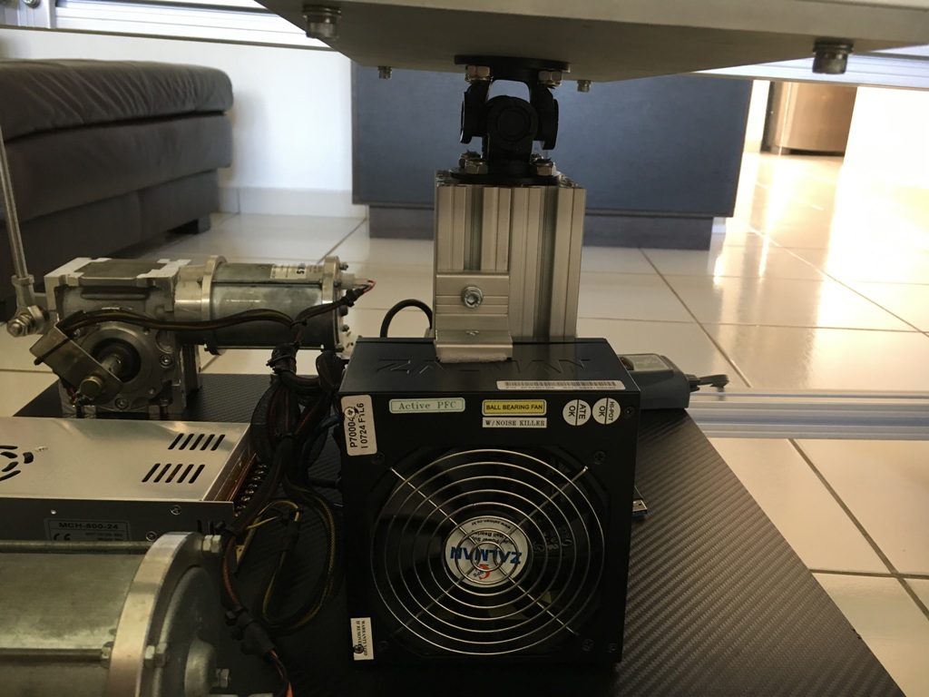

    Today was a day of correcting some problems:
    The structure was taller than i wish.
    Disassembled and decreased by 8cm.
    Before:
    After:
