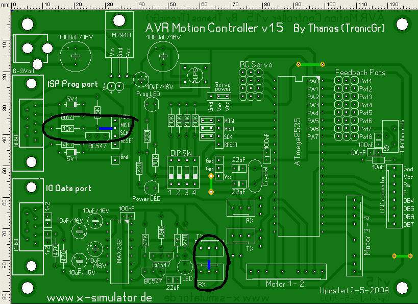

    Der AVR Controller hab ich bereits fertig gelötet und auch eine H Bridge. Nun wollte ich fragen, wie ich die Firmware auf den ATMega Chip bringe. Muss ich das gezwungenermassen mit einem Flash Programmiergerät machen oder geht das auch anders?

    Hmm, das klappt wohl noch nicht so recht. Ich bekomme immer einen Fehler beim Öffnen der Seriell Schnittstelle, obwohl mein Controller angeschlossen ist. Desweiteren leuchtet mein Power LED nicht. Leuchtet dieses erst, wenn der Controller die Firmware drauf hat? Momentan habe ich über der Diode -4V.
    Ich werde mich wohl mit jemandem zusammentun müssen, der meine Schaltung genauer überprüfen kann.

    Wenn du mit PonyProg flashen willst, müssen die Comports frei sein. Falls du zum Beispiel den Profiler geöffnet hast, wirds also nicht klappen, da die USO den Comport zuerst belegt. Oder du nimmst einen anderen, falls du mehere zur Verfügung hast.
    Die PowerLED leuchtet sobald du ein Netzteil daran anschließt. Warscheinlich hast die LED einfach nur falsch gepolt eingelötet. Einfach auslöten, und andersum probieren. Am besten erst mal durch einfaches dranhalten der LED Beinchen. Vorzugsweise ein neue, falls du die alten beim Löten zuvor gen Himmel geschickt hast :)
    Eventuell könnte ein Bild deiner Lötarbeit von Vorteil sein.

    Hallo Andi
    Im letzten Layout vom Thanos Interface hat es noch 2 Fehler vgl diesen Post; tronic-s-amc-motor-motion-controller-with-pwm-servo-output-t559-390.html
    Wenn die beiden Sachen angepasst sind (zusätzliche Brücke und eine Verbindung unterbrechen) wird die LED leuchten und der fehler im PonyProg ist weg (War bei mir auch so...)
    Gruss Martin
    (und danke an R-eng der dies festgestellt hat)

    OK thanks, my programming part is running now. Unfortunatly I don't get a screen in the Hyper Terminal. I've seen that I have an ATmega8535L 8PU 0650. This is a bit the newer one than in the description. Is it possible that this Cip make a problem with the Firmware? The MAX chip is working, because I get a response when I set Data-to-Date and leave away the ATmega.
    Thanos, can you say if the Firmware is compatible with this new ATmega chip or do I have to get e new one?

    Oh, you got a slower version!!!!
    The one you have is a low power version that runs in 8mhz max!! The firmware should be compatible as its exactly the same hardware, but the program will not run as it needs to run in full speed according to the firmware version (18mhz,22mhz etc)
    So you need to purchase a ATmega8535-16PI (or -PU) that can handle the higher crystals!!
    But I'd suggest you to jump ahead and purchase the ATmega644-20PU that can run without problems on 24Mhz with the appropriate crystal!!!! It worths the double price!!!!
