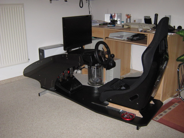

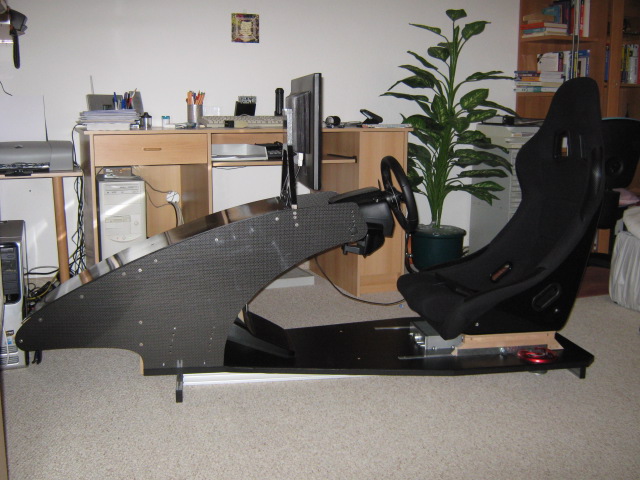

    Hi Leute,
    momentan habe ich zu Hause einen starren Simulator (wenn man in dem Fall überhaupt von einem Simulator reden kann) stehen. Das ist ja anfänglich ganz toll, aber mit der Zeit gewöhnt sich der Mensch ja bekanntermaßen an Alles und somit verfestigt sich bei mir immer mehr der Wunsch, dass das Ding sich auch bewegen soll.
    Nun stellt sich mir die Frage, ob ich nur den Sitz a la FREX beweglich mache oder gleich die ganze Konstruktion. Vielleicht kann man ja auch eine Mischung daraus realisieren. Ich habe mir nun etliches schon durchgelesen und jede Variante hat seine Für und Wieder. In der Realität ist es ja so, daß sich einerseits das Auto selbst und damit all seine Teile wie Lenkrad, Sitz etc. wegen der Federung und der Gummireifen seitlich und in Längsrichtung neigen, was gleichzusetzen wäre mit einer beweglichen Plattform. Aber auch der Fahrer selbst wird durch Fliehkräfte usw. in seiner Position zu Lenkrad, Pedalen, Gangschaltung etc. zwangsbewegt bzw. in den Sitz gedrückt oder aus ihm heraus gezogen, dies wäre dann die Simulation mit dem bewegten Sitz. Also beides zusammen wäre ja dann die Idealsimulation sozusagen. Was meint Ihr dazu? Oder bin ich da mit meiner Denke komplett aufm Holzweg?
    Meine jetzige Konstruktion würde sich eher für eine komplett bewegte Variante anbieten, da alles auf einem Rahmen aus Aluminiumprofilen steht. Zur Zeit entsteht gerade der Nachfolger meines ersten Versuchs, den ich etwas mehr in Form bringen will und an einigen Stellen auch etwas stabiler mache. Der Aluminiumrahmen ist dann auch vom Querschnitt her größer dimensioniert, hier auf den Bildern sind es 20x40 mm, es werden dann 30x60 mm. Insgesamt ist das neue Chassis extrem stabil, das Lenkrad lässt sich weder nach unten drücken noch nach der Seite verbiegen. Die Nase vorn könnte ich noch für die Aufnahme von Gewichten zur Ausbalancierung nutzen. Im Fussraum stecken noch die Subwoofer (2 St. a' 200 mm). Anstelle der normalen Sitzbefestigung, die hier noch relativ simpel gelöst ist, könnte ich mir ja dann alles für den bewegten Sitz montieren und hätte dann beides beweglich, Plattform und Sitz.
    Was meint Ihr dazu, wäre sowas realisierbar? Hat vllt. schon jemand mal sowas gemacht?
    Bin dankbar für alle Hinweise und Anregungen.
