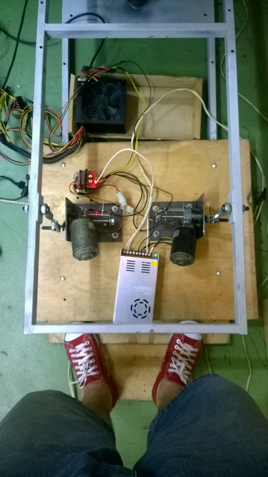

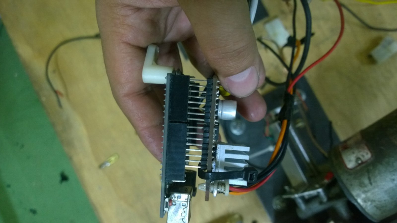

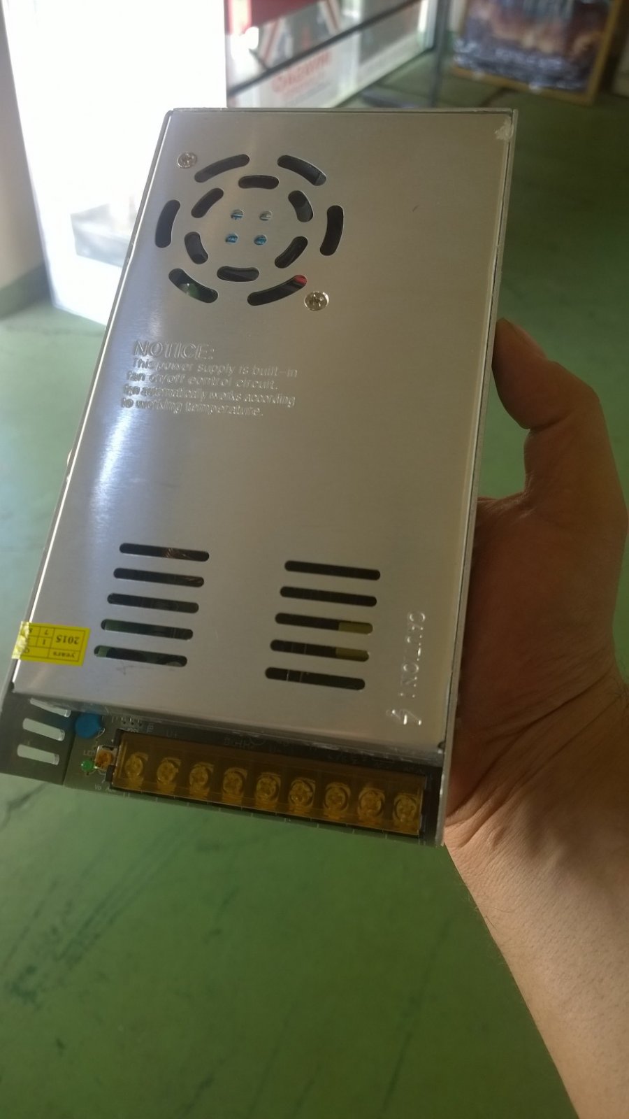

    Good afternoon everyone, I am building my simulator, but when I turn on the source 50A, with the two connected motors, they turn off and are taking charge and falling every 5 seconds ... When do the same process with only one engine, even they work perfectly.
    Source 600W 12V 50A.

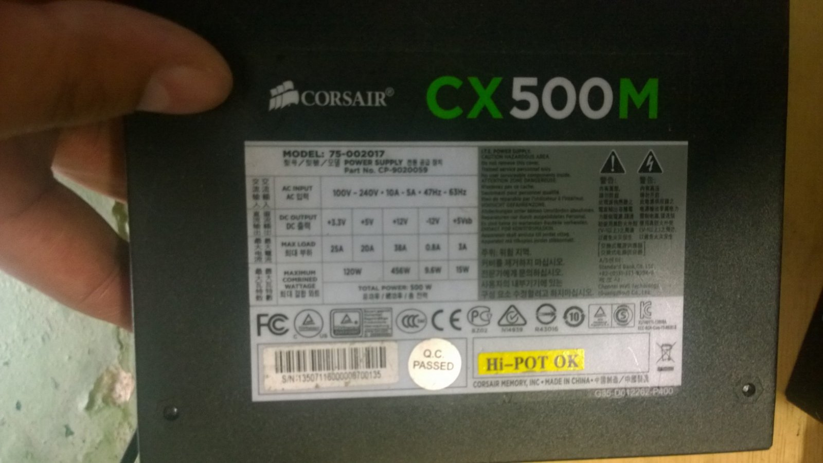

    P.S. when with an ATX source 38A, the same work for 1 minute, and shut down an engine. The same back at the end of the turn of the game (in Limits2). The other works perfectly ...
    boa tarde a todos, estou construindo meu simulador, porém quando ligo a fonte de 50A, com os dois motores conectados, eles desligam e ficam dando carga e caindo a cada 5 segundos... Quando faço o mesmo processo com apenas um motor, os mesmo funcionam perfeitamente.
    Fonte 12v 600W 50A.
    p.s. quando estava com uma fonte atx de 38A, o mesmo funcionava durante 1 minuto e desligava um motor. O mesmo voltava ao final da volta do jogo (No Limits2). O outro funciona perfeitamente...)

    --> Your information is too tenuous. You should share more information about your rig. (I mean all...) Specs, screenshots, videos etc.

    A tua fonte é real ?
    Quais são dos dados do teu motor ?

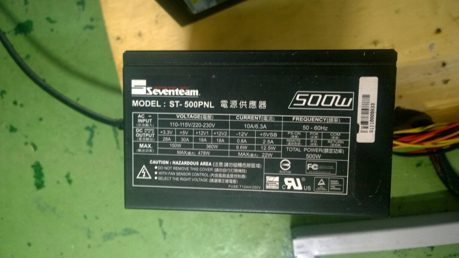

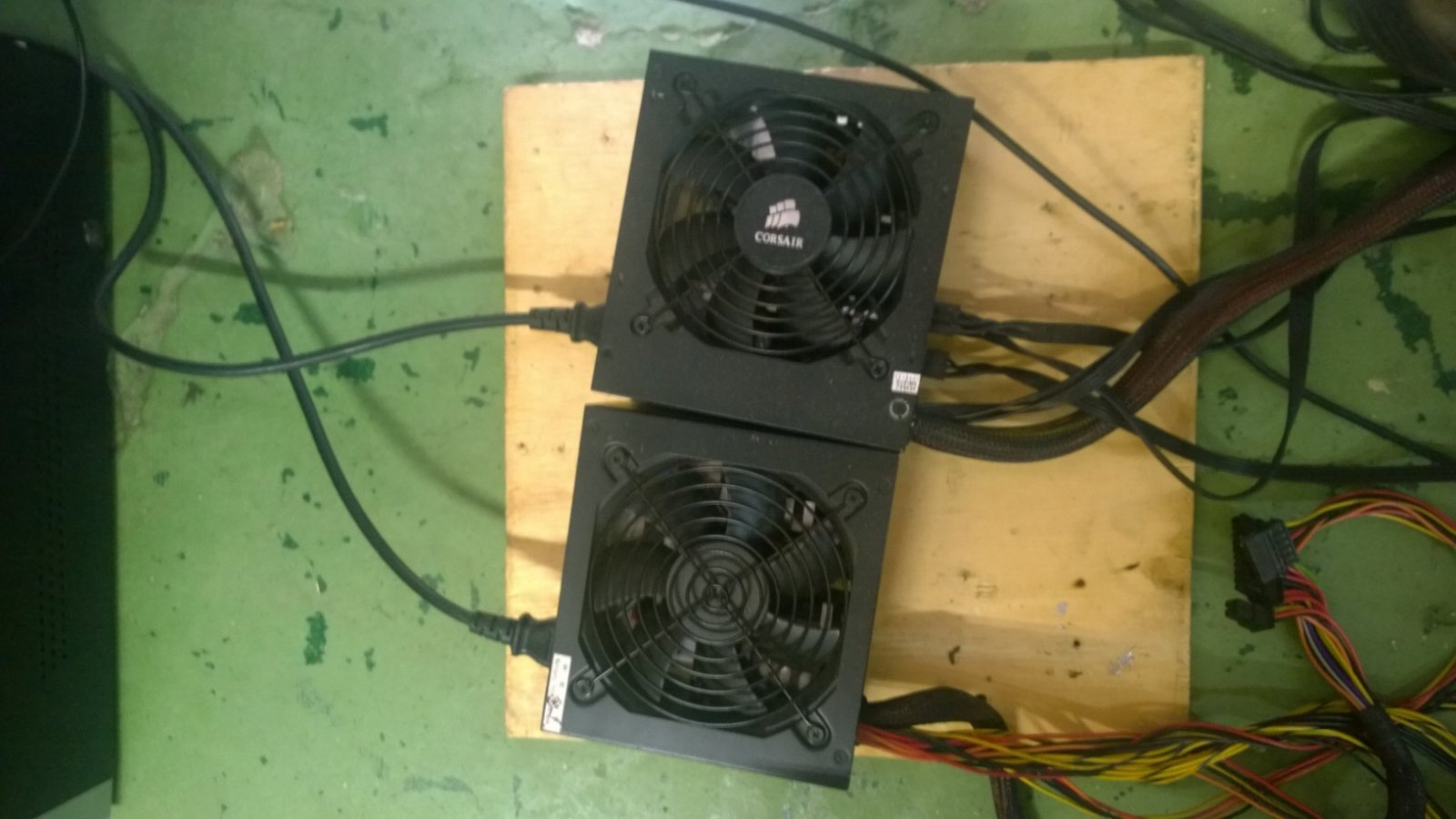

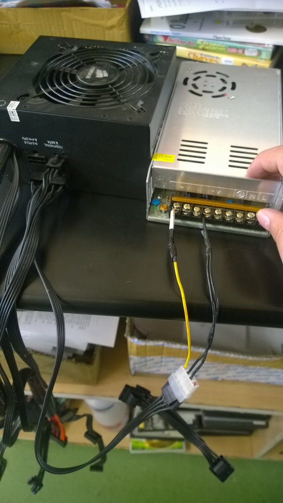

    a fonte era uma 500w real 38A corsair, essa fazia dois motores iniciarem e um morria no meio caminho, acredito que devido a baixa ampregem...
    coloquei junto com uma de 450w +24A, porém devo ter feito a ligação erra porque os motores não mexerem...

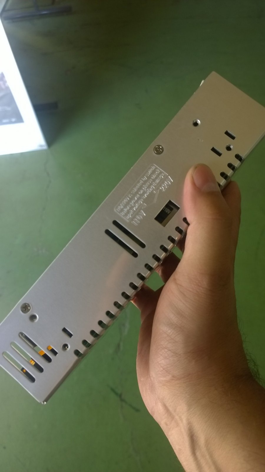

    Comprei uma fonte 600W com 50A > http://produto.mercadolivre.com.br/...nsformador-110220v-para-12v-50a-600w-nova-_JM, mas não tenho amperimetro para medir. Quando a conecto a dois motores ele morre. Se a um ele funciona normal.
    Desmontei o simulador pra colocar em uma bancada, acredito que no final de semana já esteja e postarei fotos e um vídeo para melhor visualização.

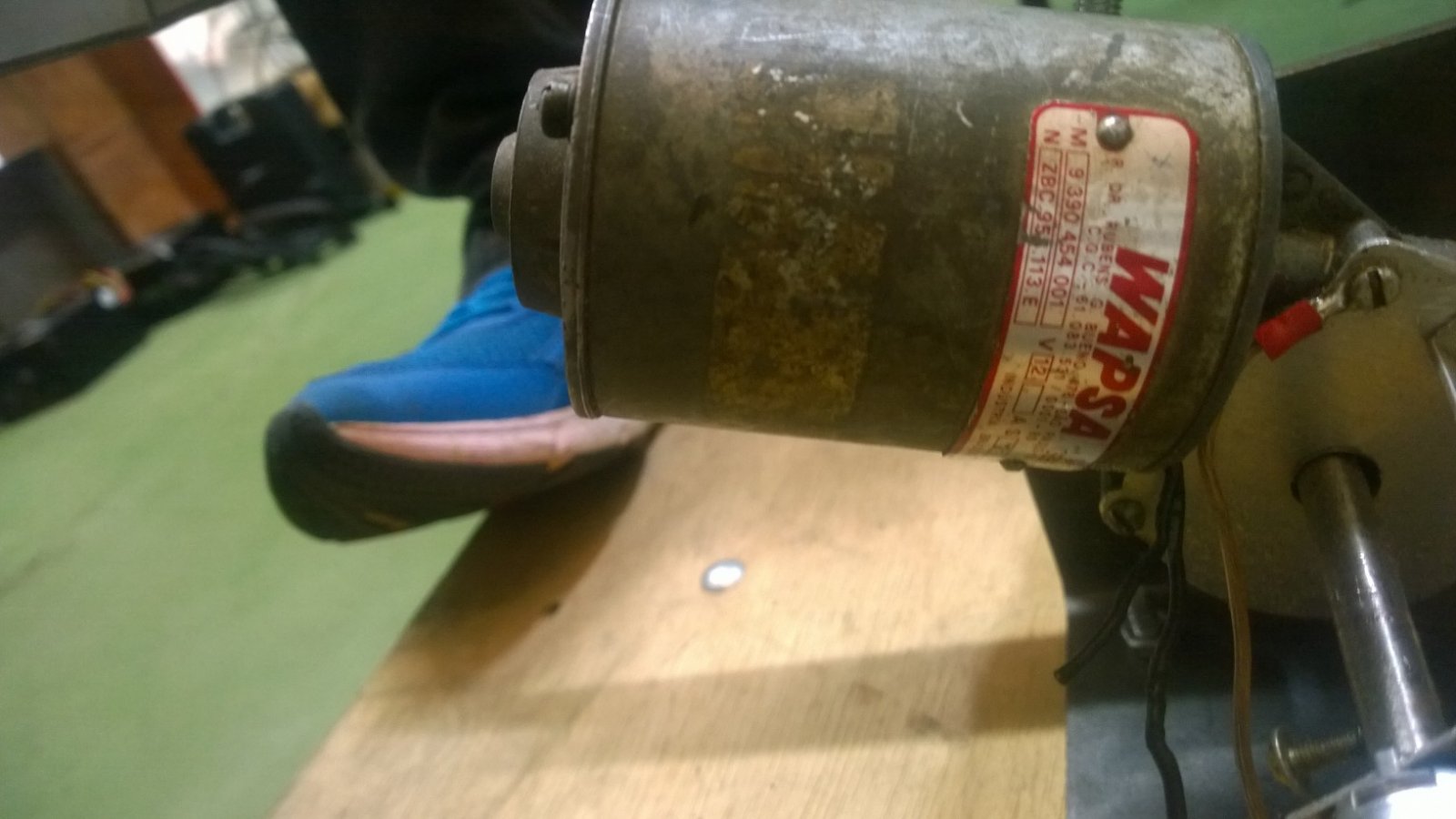

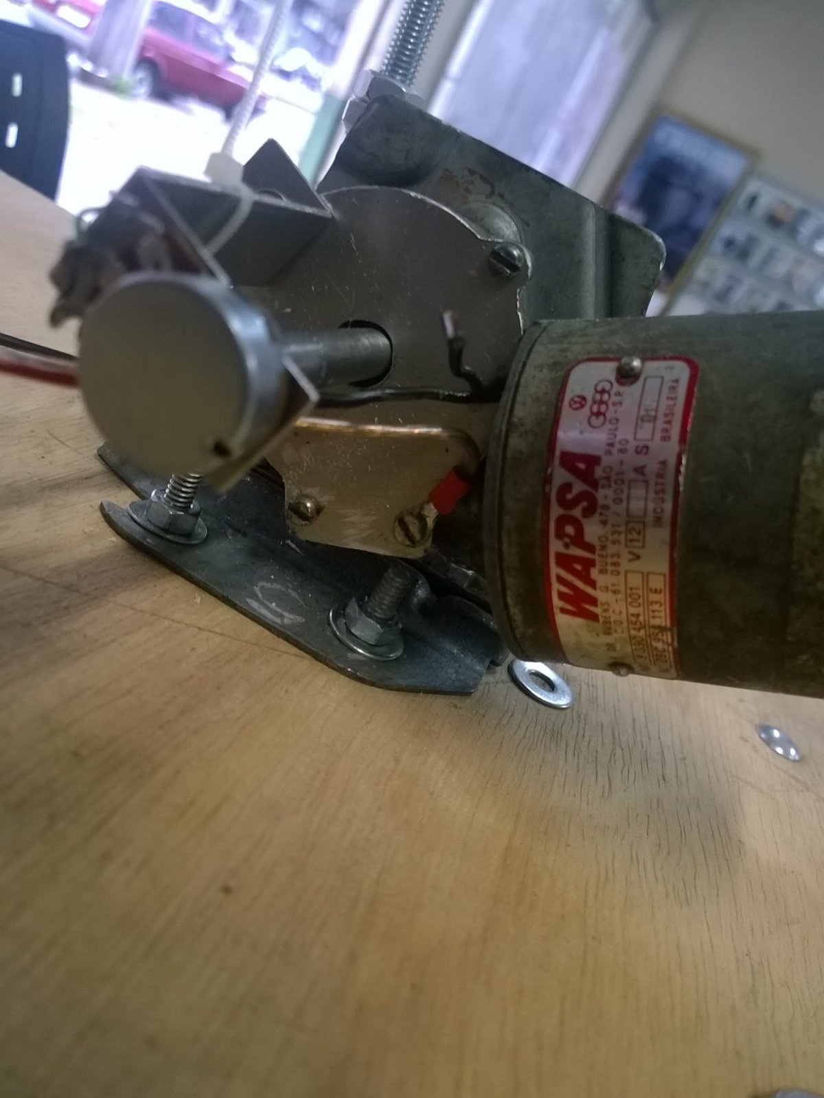

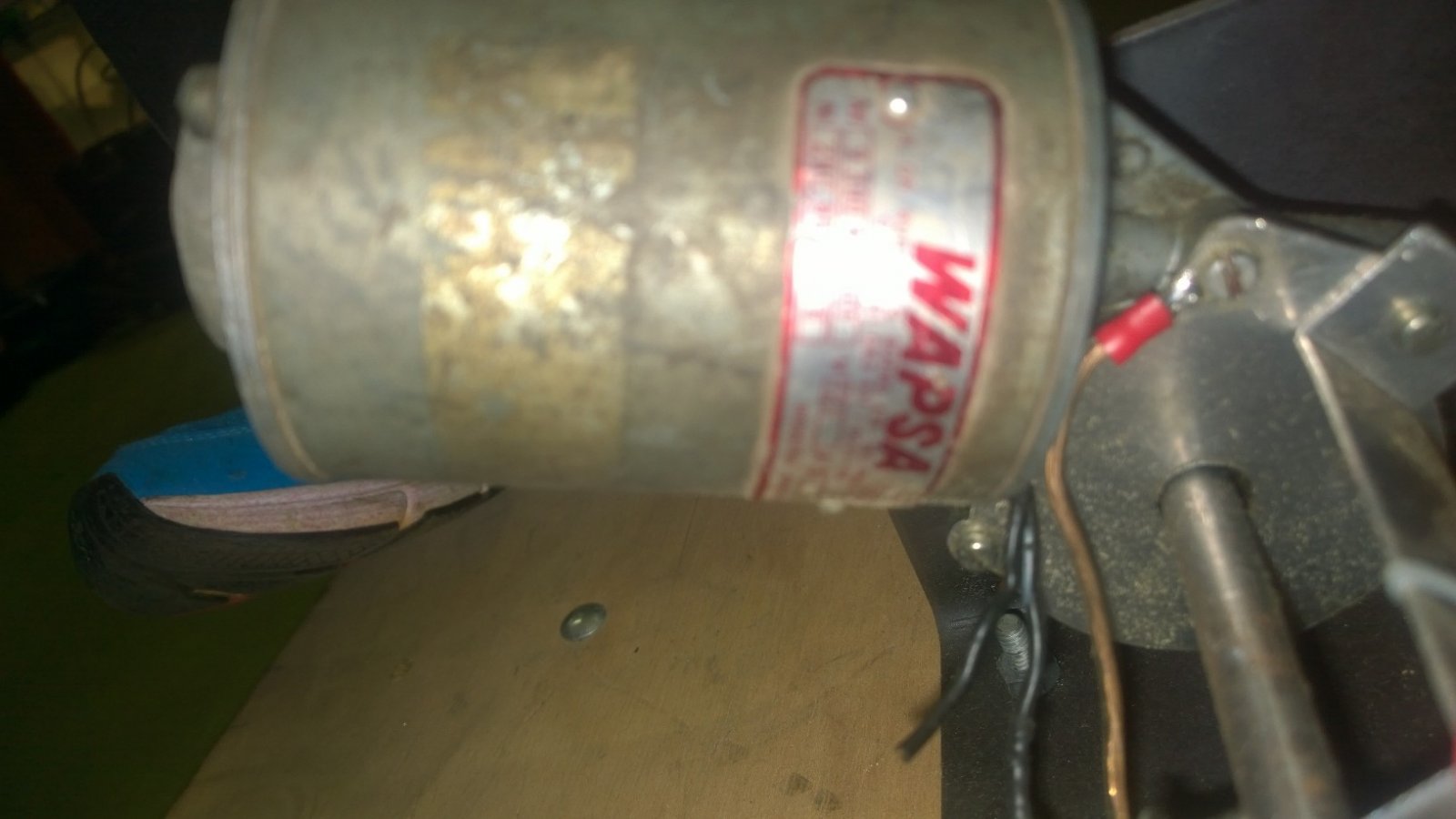

    Quanto ao motor, são dois revisados (usados) modelo WAPSA m-9390454001 n-zbc95*113E

    Você chegou a abrir este motor, porque precisa isolar um dos fios, pode ser isto que está dando esta sobrecarga.
    Aproveitando qual projeto/código do arduino você está usando ?

    Sim, abri, isolei os dois fios (o antigo parceiro quem fez na verdade), o código vai em anexo... ah, coloquei em uma bateria de 60 A e funcionou apenas um, o outro deu uma mexida e parou, vou revisar todas as ligações

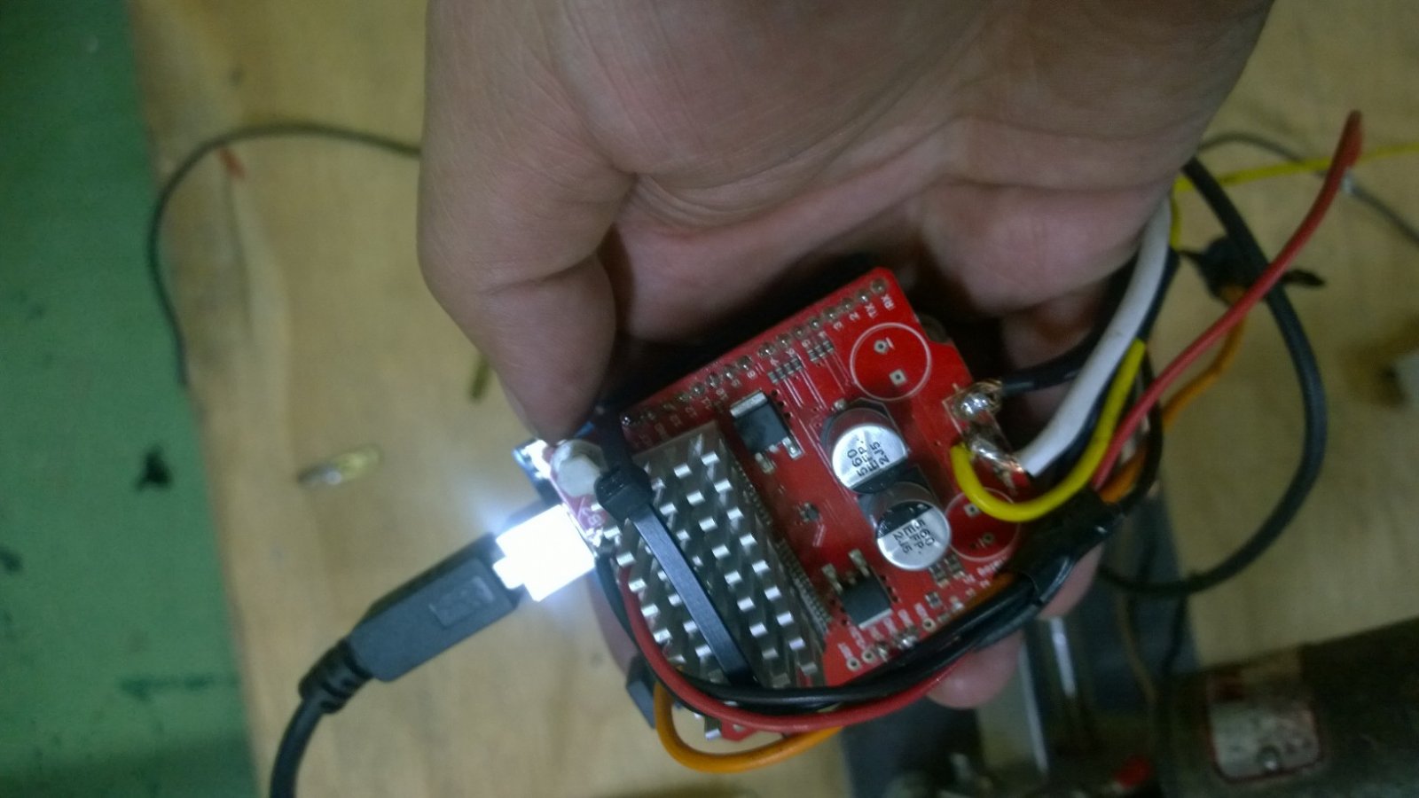

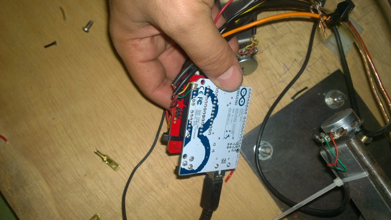

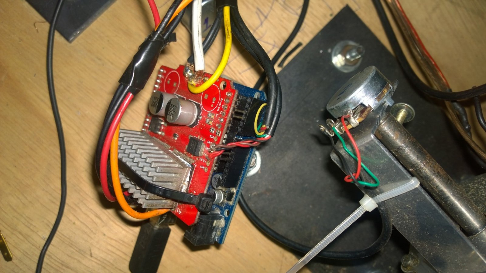

    Olhando com calma as tuas fotos. Acho que o problema está na tua placa monster.
    Manda uma foto melhor dela para ver as ligações dos fios.

    Segue

    Eu vi que no site onde está o código do arduino que o projeto é feito para um motor de 24volts, o teu é 12. Neste caso há diferença na ligação do motor na fonte.
    Por acaso você já testou os motores com algum outro código ?

    na verdade não, quem me passou o código foi o Juraci, parceiro aqui do site(o qual não lembro o apelido agora). Acredito que ele tenha me falado que os motores do simulador dele era de 24v, não me atentei ao fato de que o código deveria ser alterado. Meu inglês é bem fraco. Saberia e poderia me indicar/passar onde se encontra o código do motor de 12v?
