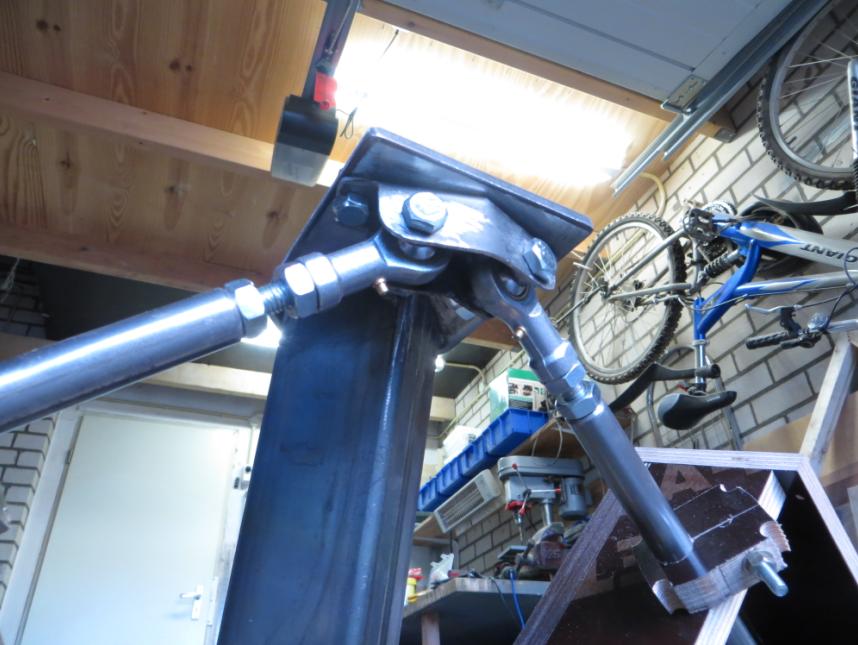

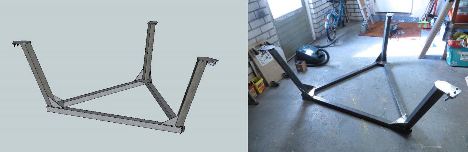

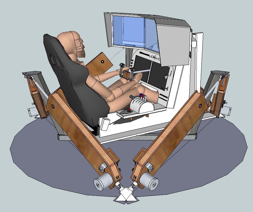

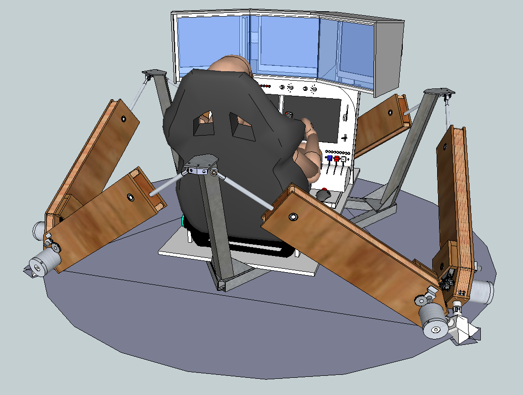

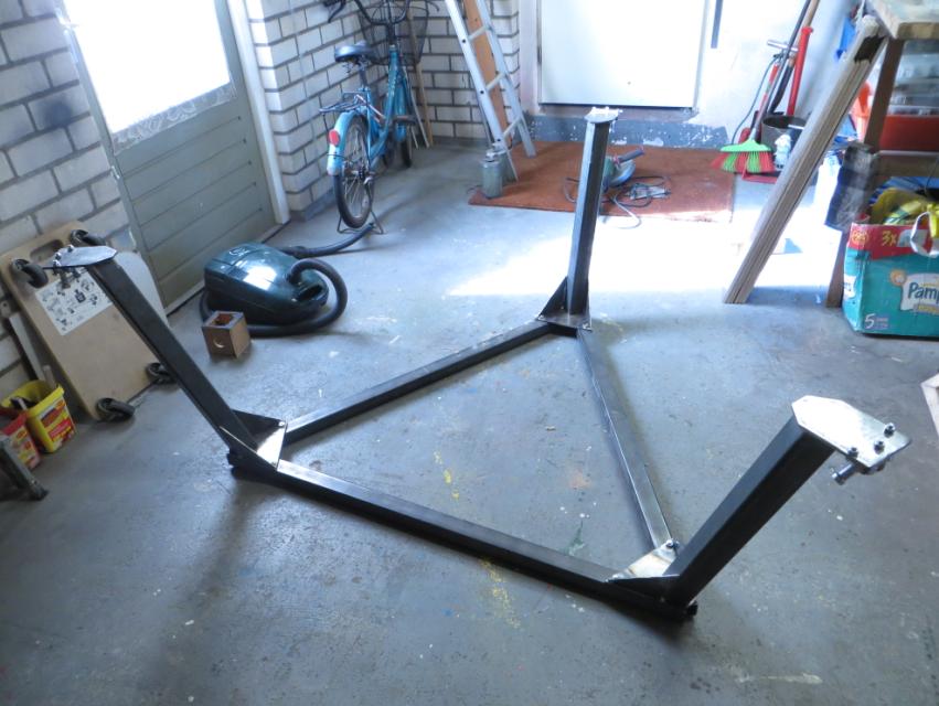

    6DoF_frame.JPG 6DoF_complete_3.PNG 6DoF_bottom_frame.JPG 6DoF_top_joints.JPG 6DoF_complete_1.PNG
