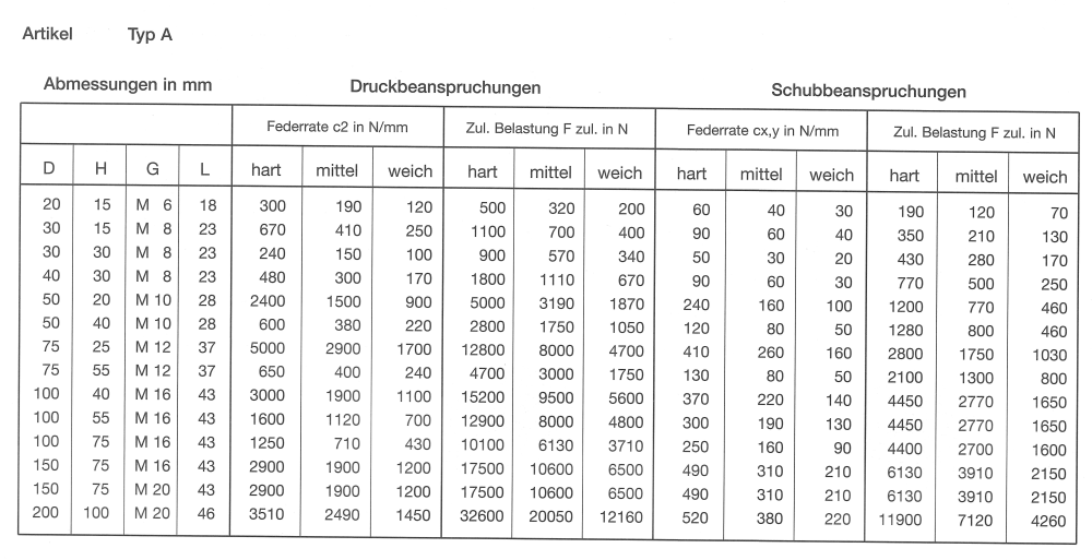

    Als Gelenk würde ich dir eher ein Schwingmetall Dämpfer für 300-400kg empfehlen.

    ok habe verstanden thx.dann lasse ich das mit der pneumatik ,hast Du zufällig einen link oder pic wie der Schwingmetall Dämpfer aussehen soll?

    ok danke cool jetzt kann es losgehen ;D es gibt da 3 verschiedene Silentblock Schwingmetall?: weich mittel und hart,ist das egal welche ich nehme?werde mir auch gleich 2 bestellen mit m12 gewinde.sicher ist sicher.habe eine tabelle gefunden.
    mfg.Erich

    Also ich hab nen Silentblock mit 25x50mm mit M12 verbaut.

    ich nehme mal an 50 mm durchmesser und 25mm hoch.spielt es eine grosse rolle wenn diese masse etwas abweichen?zb.75x30.werde mich heute umsehen und das vierkant-profil zu besorgen,denke 40x40 reicht aus.

    Die Abmaße sind nicht kalkuliert. Ich hab damals halt einfach mal welche bestellt, von denen ich dachte, sie könnten passen :)
    75x30mm sollte auch funktionieren.
