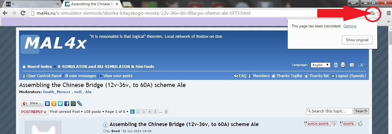

    Hi @cabexaz ... I've just been contacted by @insanegr regarding my old problem translating/replying on posts ...
    As he pointed me to use this button in a Google browser ... it works like a charm translating the mal4x.ru Russian forum for me ...
    Hola @cabexaz ... He estado en contacto con @insanegr respecto a mi vieja traducción problema / responder sobre postes ...
    Como él me señaló a utilizar este botón en el navegador Google ... funciona como un encanto traducir el foro mal4x.ru rusa para mí ...
