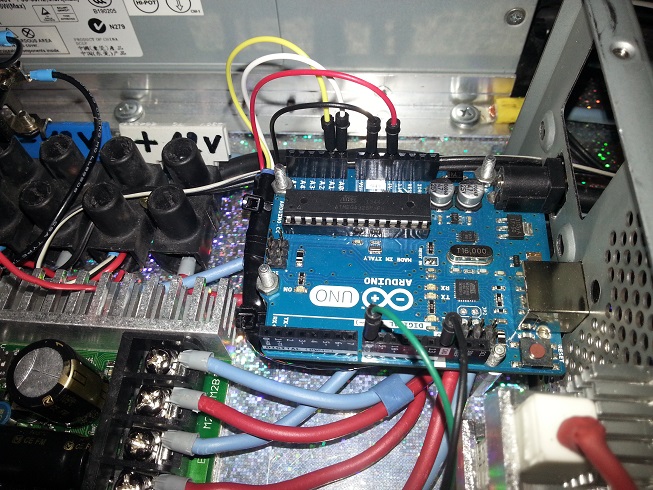

    Maintenant voici le matériel qui sera installé sur mon futur 2DOF.
    _ 1 Carte électronique Sabertooth 2x32A
    _ 1 ARDUINO UNO
    _ 2 Moteurs SMOLKA 24V
    _ 2 Potentiomètres PPC27 10Ko
    _ 1 Alimentation 12V TYPE DPS-600PB-B de 575W
    _ 4 Rotules type unibal femelle M10
    _ 2 roues de 20 dents
    _ 2 roues de 50 dents
    _ Puis la ferraille et les tôles la peinture etc... au brico du coin.
    _ 1 Cardan de voiture acheté dans une casse.

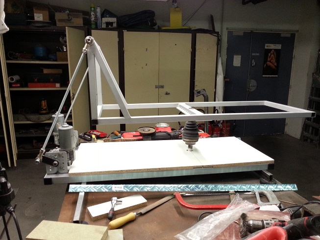

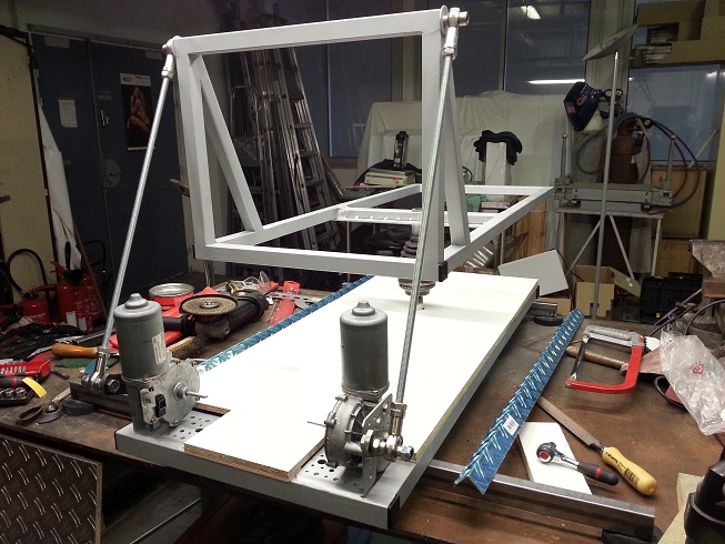

    En voici l'assemblage et la conception.

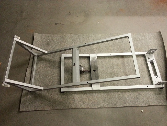

    Dans Les Grandes Lignes voilà les dimensions.
    Partie sol, 105cmx43cm en tube carré de 3,2cmx3,2cmx100cm soit 5 barres de fer.
    Partie mobile, 105cmx43cm en tube carré de 2,5cmx2,5cmx100cm Soit 6 barres de fer.
    La hauteur de fixation des soutiens-gorge par les rotules Est de 35cm.
    La hauteur des deux plans horizontaux et de 21 cm le tout soudé par le cardan de voiture.
    Après, ponçage, masticage, et galvanisation à froid en peinture bombe.

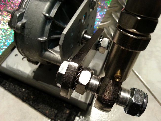

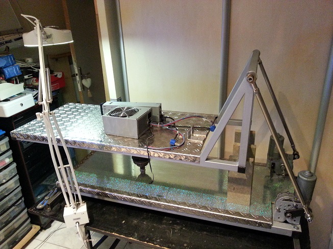

    Pose du plancher en ctp de 10mm et installation à blanc des moteurs...

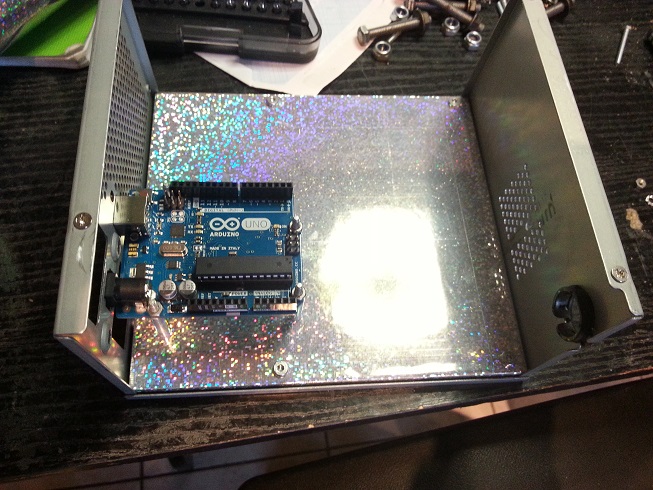

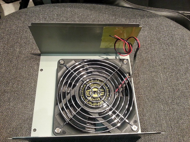

    Maintenant voici le boîtier électronique. Le support sera une vieille alimentation de pc.
    On pourra tout loger proprement et le ventiler . 05 Installation de l'éléctonique Arduino .jpg

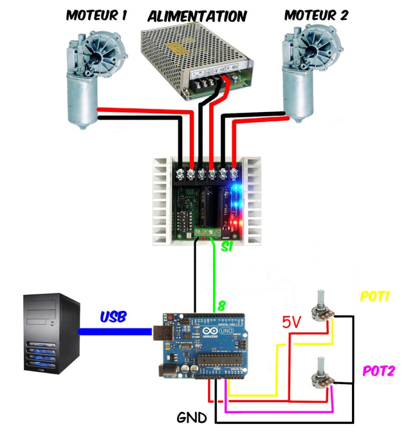

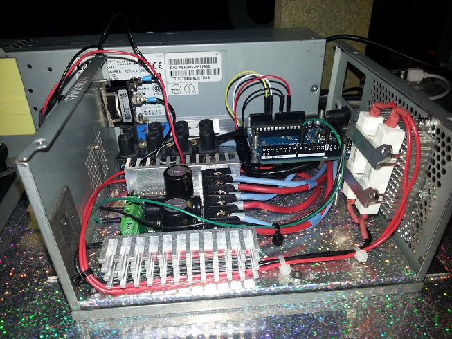

    Câblage de l'ARDUINO et de la SABERTOOTH

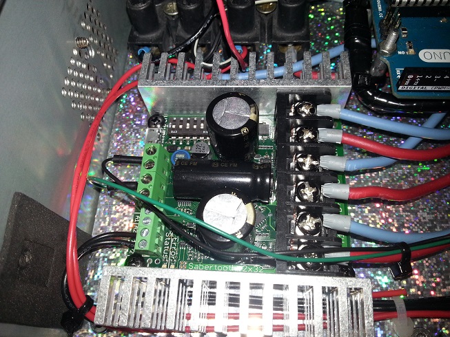

    La SABERTOOTH 2X32A
    Vue d'ensemble de la gestion électronique. Vue d'ensemble de la partie éléctronique 9.jpg
    Chape et articulation moteur droit 11 Préparation des chapes .jpg .

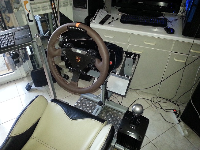

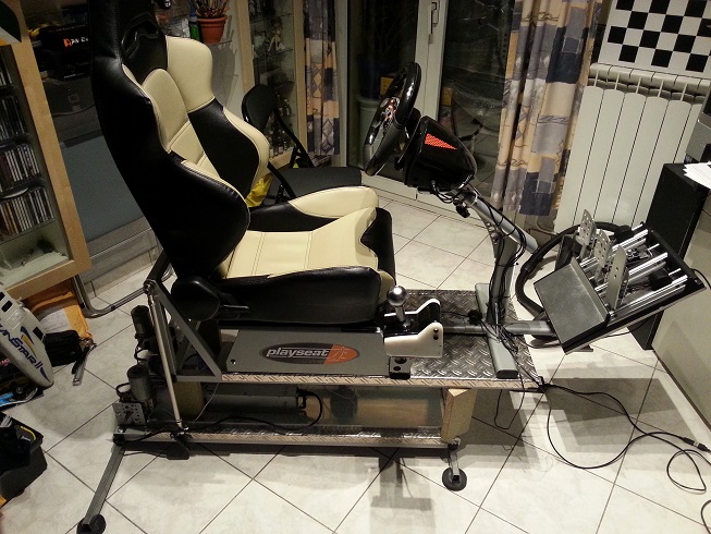

    Fixation de mon Playseat au châssis , enfin cela prend forme...
    Restera, plus QU'A SE pencher sur la partie programme Arduino, Sabertooth, et gestion xsim Où simtools. 13 simulateur fini .jpg
    Un petit cadeau de Noël de chez FANATEC... Merci Papa Noël...

    Jolie travail et très bien équipé :thumbs
    La même base que moi pour le 2DOF : Le kit de @Wanegain
    J'ai cru que tu n'avais pas brancher les résistances sur la Sabertooth.
    Mais tu les as accroché sur le côté.
