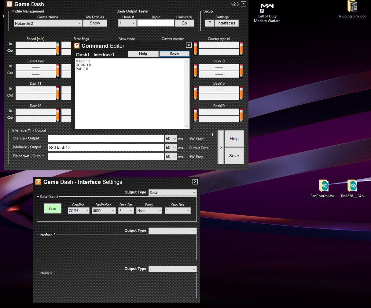

  7. dutiti
    dutiti New Member Gold Contributor
    Feb 23, 2018
    15
    - 240Coins
    j'ai changé de carte monster pour une original (60$) toujours pareil :
    quand je met 50ms dans interface output rate sa marche environ 5 secondes si je met 20ms sa marche environ 1 secondes et ça s’arrête puis je rebranche l'USB c'est repartie pour 5 secondes ou 1 seconde.
    je viens de réinstaller l'ensemble des logiciel simtools
    J'ai installé Game engine et gamedash sur un autre pc, avec un adressage d'ip, et j'ai le même résultat
    I changed my monster card for an original ($ 60) still the same:
    when I put 50ms in interface output rate it works about 5 seconds if I put 20ms its work about 1 seconds and it stops then I reconnect the USB it is left for 5 seconds or 1 second.
    I just reinstalled all the simtools software
    I installed Game engine and gamedash on another pc, with ip addressing, and I have the same result

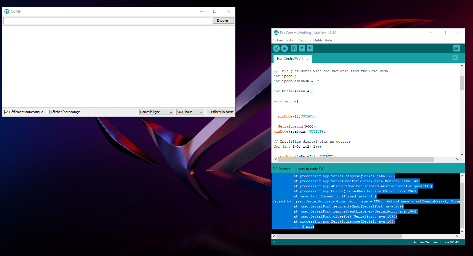

  15. dutiti
    Feb 23, 2018
    15
    - 240Coins
    cela fonctionne avec s100 mais ensuite quand je veux envoyer une autre commande comme S020 OU S000 il me faut débrancher l usb.
    attendre pour renvoyer le code sinon j 'ai cette erreur dans le logiciel arduino:
    it works with s100 but then when i want to send another command like S020 OR S000 I have to disconnect the usb.
    wait to return the code otherwise i have this error in the arduino software:
    java.io.IOException: jssc.SerialPortException: Port name - COM6; Method name - setEventsMask(); Exception type - Can't set mask.
    at processing.app.Serial.dispose(Serial.java:166)
    at processing.app.SerialMonitor.close(SerialMonitor.java:147)
    at processing.app.AbstractMonitor.suspend(AbstractMonitor.java:115)
    at processing.app.Editor$UploadHandler.run(Editor.java:2069)
    at java.lang.Thread.run(Thread.java:748)
    Caused by: jssc.SerialPortException: Port name - COM6; Method name - setEventsMask(); Exception type - Can't set mask.
    at jssc.SerialPort.setEventsMask(SerialPort.java:279)
    at jssc.SerialPort.removeEventListener(SerialPort.java:1064)
    at jssc.SerialPort.closePort(SerialPort.java:1090)
    at processing.app.Serial.dispose(Serial.java:163)
    ... 4 more
  16. Zed
    Apr 4, 2017
    1,040
    USA
    5,847Coins
    +1,043 / 4 / -0
    I think those java messages are about the monitor application and it seems to be having some issue but I don’t know what.
    It's odd that S100 works but not the others. The Arduino code I have looks for a cap S then grabs 3 chars, removes the offset from char to numbers, then converts each number into a value * weight, and adds them together. It shouldn’t matter what values are being received except for what value is used to set the PWM value.
    One exception, though. There is a language/location value in Windows that seems to mess everyone up. People mention it here quite a bit. I wonder if that’s your issue. The Arduino wind program is not tolerant of anything other than straight ASCII numbers the way it gets the S codes over serial. Check for the location bug and see if setting that might fix things.
    Have you changed the Arduino code any? It looks like you at least enabled the replies back used for testing. Did it ever work? Those testing replies shouldn’t confuse the monitor, though.
    Can you post the Arduino program you are using exactly as you are using it?
    Have you tried downloading and programming with a fresh, unmodified version of the code?
    Do you have much Arduino experience?
    At least we have it acting up in the Arduino monitor now instead of having to sort the additional layer of Sim Tools.

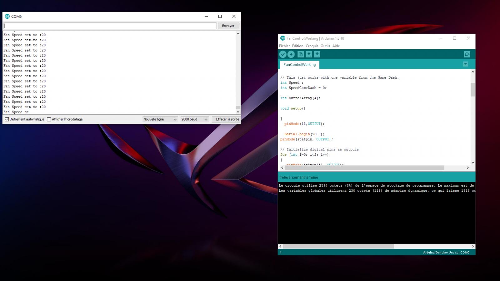

  17. dutiti
    Feb 23, 2018
    15
    - 240Coins
    yes the other command works but I have to disconnect USB before each new command.
    No I use the original program with monstermoto
    no but i have a tm1638 display which works perfectly with gamedash
    there is still something weird: the more I increase the value of the packet rate to 50 ms, it works but for 5 seconds then it does not change until I reconnect the usb
    if I put the value of the packet rate at 20ms it works but for 1 seconds then it does not vary until I reconnect the usb
  18. Zed
    Apr 4, 2017
    1,040
    USA
    5,847Coins
    +1,043 / 4 / -0
    I'm guessing the tm1638 has its own Arduino and you programmed it too? Any chance you have a spare? Have you taken the wind Arduino out of circuit and checked communications that way? That Game Dash works fine with another Arduino (I’m assuming that’s how you are talking to it), and the Arduino monitor also has issues with the wind Arduino probably means the OS and Sim Tools is all fine.
    Kind of at a loss. Those error messages don’t tell me much but you'd think a monitor program shouldn’t have any issues with serial communications with an Arduino. Hardware can die and be damaged, too, and you can have those things show up all sorts of ways. The other circuitry your Arduino/MM is connected to - if you are testing in circuit - could also be a reason if there are odd grounds, etc. Testing out of circuit may get different results? If you can’t get the simple Arduino USB example programs to load and run on the Arduino out of circuit, maybe it’s the Arduino hardware itself?
    Sorry. Hopefully there’s something useful in there or someone else has better insight. Good luck!

  20. Zed
    Apr 4, 2017
    1,040
    USA
    5,847Coins
    +1,043 / 4 / -0
    I don’t know why those diagnostic serial writes would cause problems in the Arduino serial monitor utility but they should probably be commented out for code you are going to run with Game Dash. It probably ignores data being sent back from the Arduino but not sure.
    I think with the display Arduino talking properly with Game Dash probably clears the computer, OS, Sim Tools, plugin, and Game Dash. That is all probably ok. To me it sounds like something from the wind Arduino and wind circuit but no idea which.
    Since you are getting the java errors in the Arduino serial monitor, you would want to try examples that use the serial monitor to try to understand why you are getting the errors. The reason I asked about that is I’m wondering if there is something flakey with the USB on the wind Arduino but it’s hard to understand what exactly you are doing because the language barrier and new information each iteration.
    I’m not understanding - you have two separate Arduinos, right? One that is used with the display and one for wind?
    Also, it’s normal on my rig to have to send S codes to my wind Arduino multiple times sometimes before the Arduino catches the command properly. I don’t get java error messages though and my wind works properly. Have you tried just sending a command a few times instead of resetting the wind Arduino?
