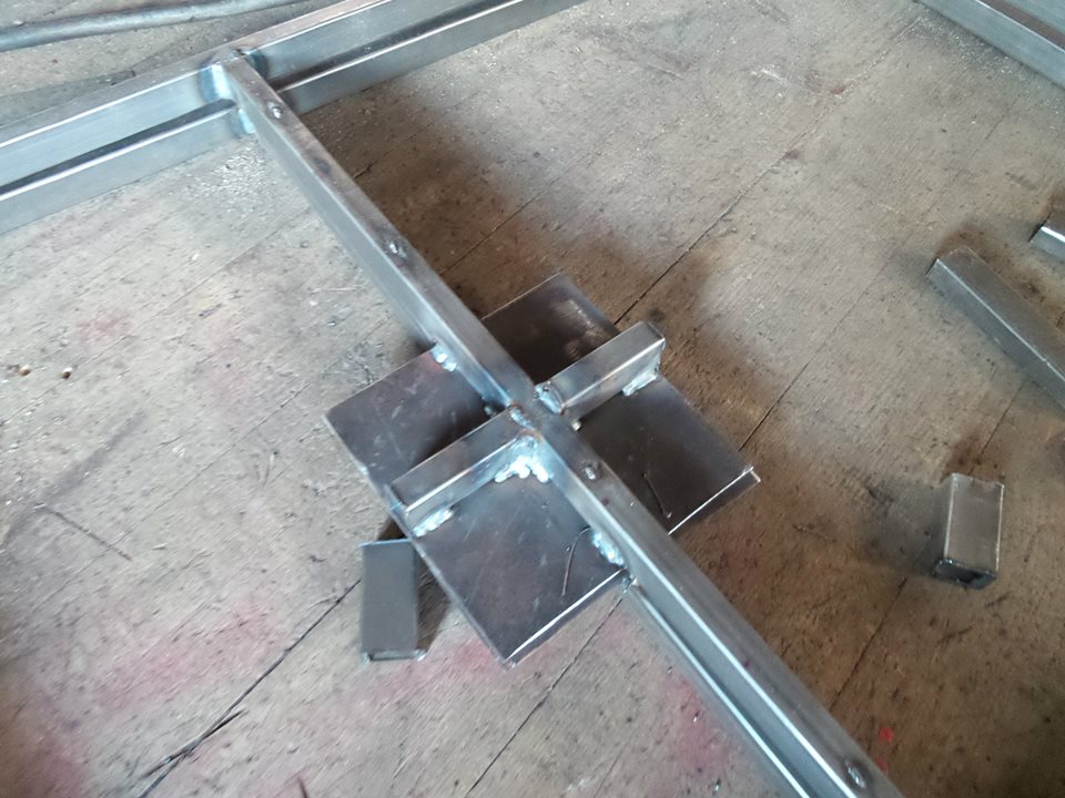

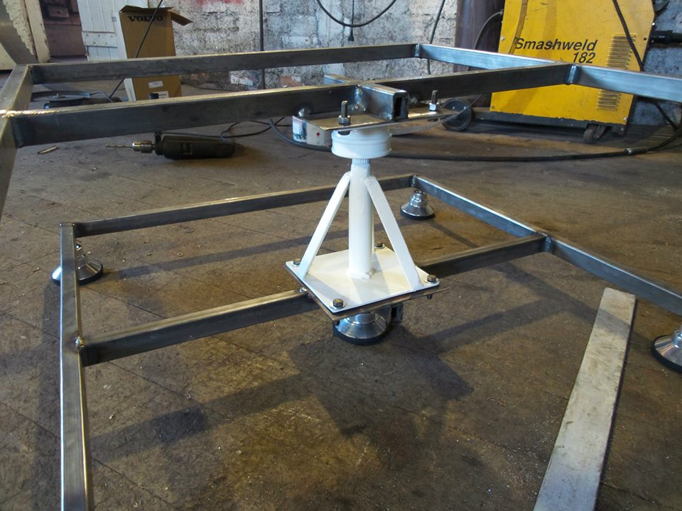

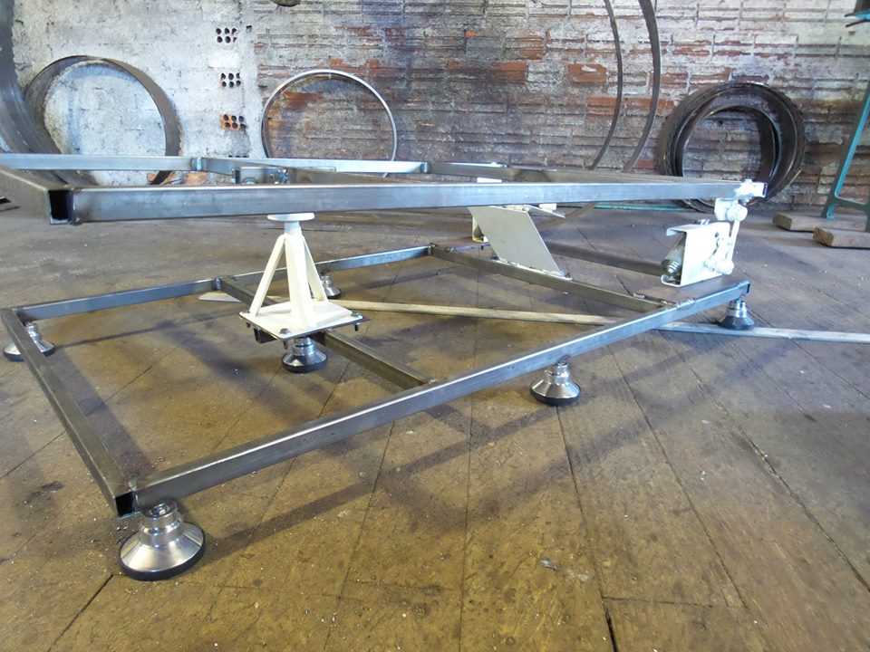

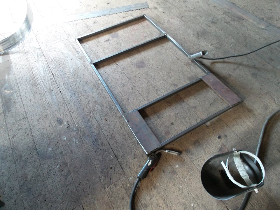

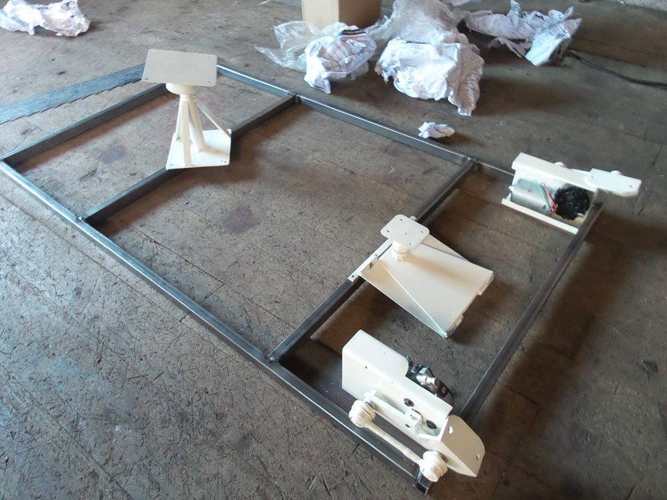

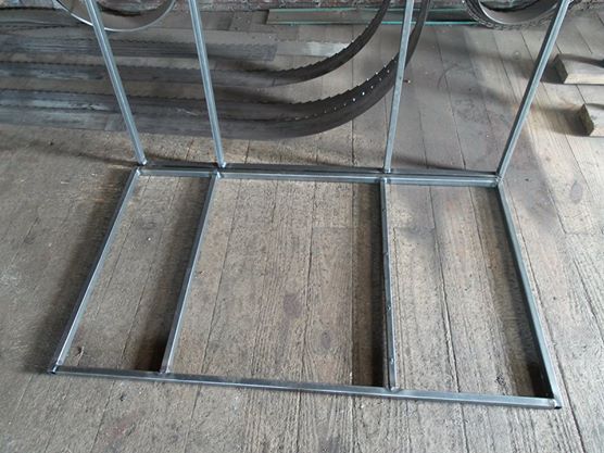

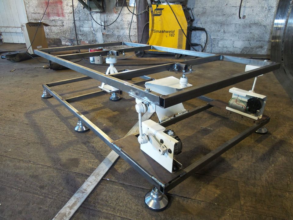

    [Anexar = full] 14111 [/ attach] [attach = full] 14111 [/ attach] [attach = full] 14112 [/ attach] [attach = full] 14113 [/ attach] [attach = full] 14114 [/ attach] [attach = full] 14115 [/ attach] [attach = full] 14116 [/ attach] [attach = full] 14117 [/ attach] [attach = full] 14116 [/ attach] [attach = full] 14116 [/ attach] Mais algumas fotos do projeto, agora no tamanho total da plataforma.

    Hi Claudemir first I thought the final weight could be a problem, but you demonstrated already the very good balance. Good job!

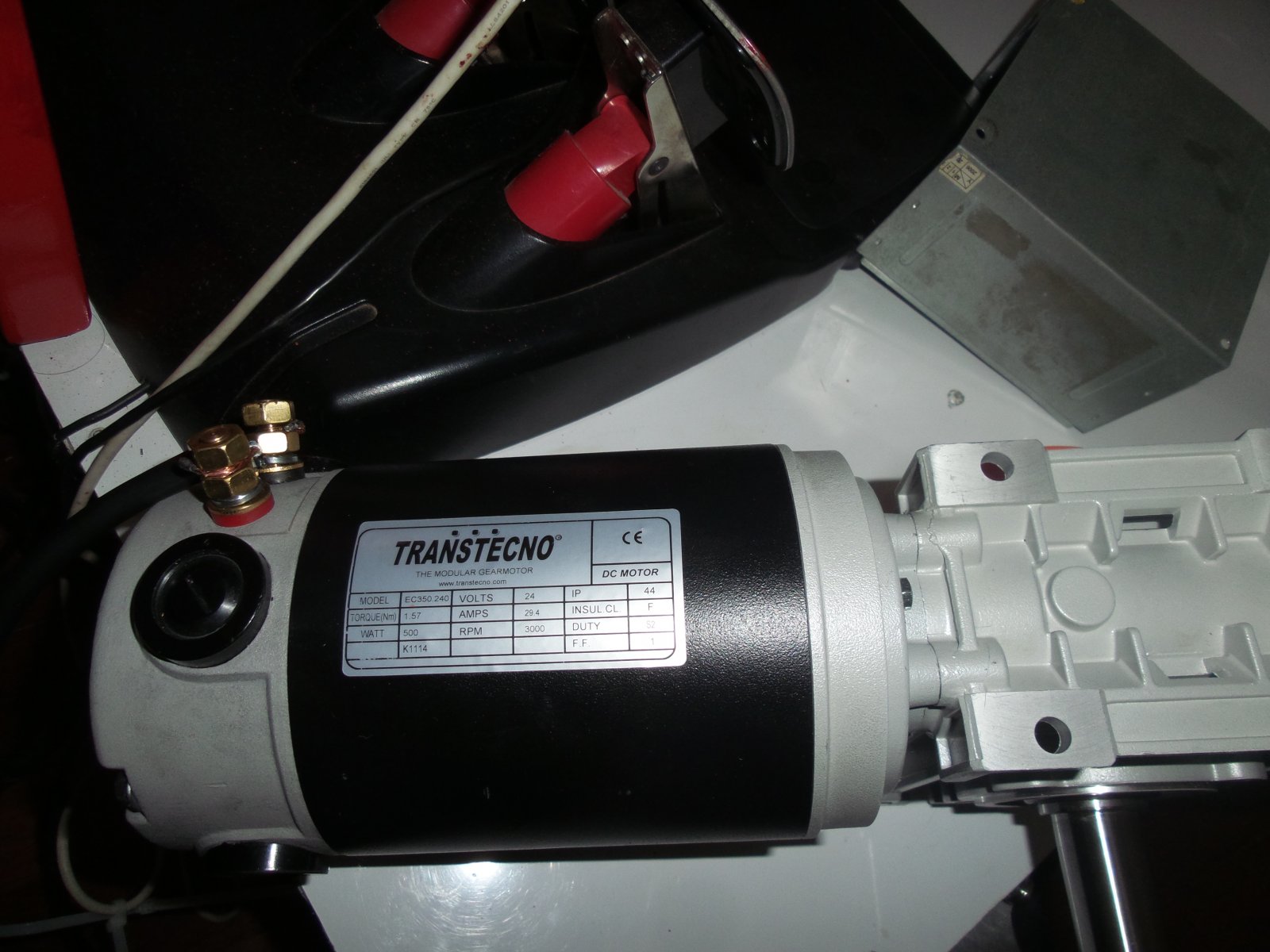

    Bom Manh Galera.
    Esteu simulador de para ver Como Fazer Mecanica Feito FOI Pronto. Eu Sqaq: Disse NAO, e de Todos os OS Motores superaquecido testiculos Fez. Im usando UMA bateria e Opaco 24v 50A Fonte.
    Uma nota para UMA ponte HE Tao Bem e eu Localidade: Não Fazer superaquecimento coloquei nenhum refrigerador e As Pontes H paragrafo Proteger superaquecimento Arduino.
    Paragrafo videio Como ISSO Mostrar-LHE Funcionava Eu Fiz.
    Ficar ao Lado Com Voce Vai dos par ver Como eu ter tratado Tambem Motores Comportamento pesos Sandalo.
    Pensando estava Eu, VAMOS colocar de Mais e Mais potentes CAINS evitar marchas reducoes Motores de Danos.
    Ele. É Tudo ISSO Momento Pará

    Bom dia!
    Hoje agradeço a Todos Que me ajudaram a completar o Meu Projeto.
    Aqui esta o rezultado final.
    Eu Localidade: Não Vou citar nomos parágrafo Localidade: Não esquecer ninguem, eu ESTOU Muito feliz.
    AINDA Falta alguns Ajustes FINAIS nn SimTools confuguração.
    ESTOU postando hum Vídeo parágrafo Você. ver.

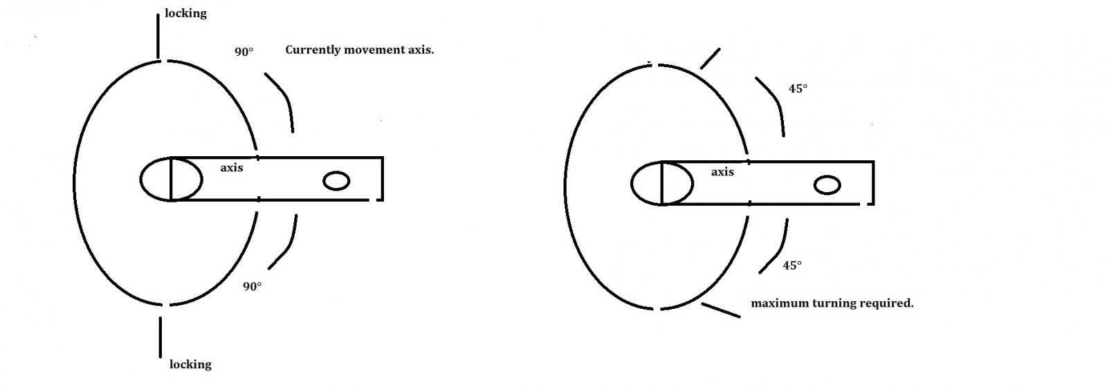

    +33 / 1 / -0
    Bom dia eaorobbie
    Eu tenho hum Problema com a Minha Plataforma.
    Quando eu Estou los UMA curva o Eixo gira Demais, e Acaba de Parar o Automóvel!
    A Minha pergunta e: Como Posso reduzir o grau de Rotação do Eixo ?: sos

    Comprei dois motores maiores para minha plataforma.
    E eu tenho um problema!
    Motores OS funcionão por um tempo Cuto!
    Eu suspeito que é a ponte H!
    Está certo?
