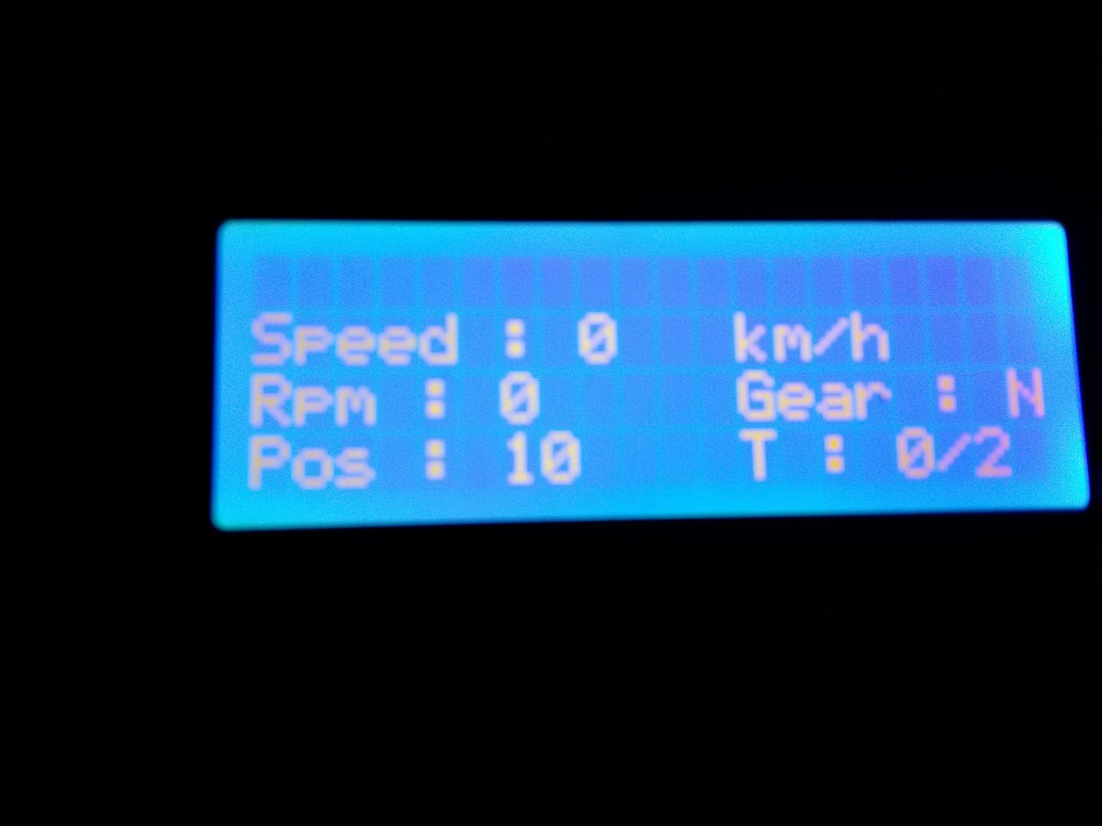

    Salut à tous,
    j'ai un projet de simulateur type 6dof, enfin ca c'est le projet final... je vais certainement passé par des projets plus petits pour commencer.
    Je découvre Sim Tools, et j'aimerais donc commencé simplement...
    Pour débuter j'aimerais donc renvoyer les infos du jeux Project Cars vers plusiseurs petits afficheurs branché sur une Arduino en USB.
    j'ai donc une Arduino Uno...
    Puis un afficheur 7 segments 4 digits et également un afficheur LCD 20x4 en I2C.
    J'ai également commandé un afficheur 7 segments de 1.8"
    L'idée serait de modifier le 4 digits afin d'afficher la vitesse sur seulement 3 digits puis de brancher le gros de 1.8" en // sur le 4eme digit préalablement désactivé...
    Je vais certainement devoir passer par des transistors et résistance car la consommation n'est certainement pas la même...
    J'ai donc réalisé un petit programme sur l'arduino avec différentes fonctions...
    Je débute en programmation donc soyez indulgent avec mon code... :)
    Code:

    Ceci dans le but de tester et de préparer la mise en page de l'affichage et des informations...
    Ainsi lorsque je coderais la fonction du port série pour récevoir mes données, je n'aurais qu'à parser les données et les envoyées aux différentes fonctions...
    Mes questions sont donc...
    Est il possible d'utiliser simtools sans pour autant avec un simulateur motorisé ?
    Est il possible d'utiliser simtools pour exporter les données des jeux vers une ou plusieurs arduino ?
    Pour débuter, j'aimerais commencer simple sans devoir mettre tout un tas de carte et de moteurs... sachant que la partie mécanique de mon futur projet n'est même pas encore en visu dans ma cervelle !
    Merci d'avance pour vos réponses et éclaircissement...
    Bye @ pluche !

    You can dual language post but please be aware that it is requirement to include English, as per the forum rules, I have taken the liberty of doing that for you below: https://www.xsimulator.net/community/threads/forum-rules.9527/
    I is possible to test SimTools without a simulator: https://www.xsimulator.net/community/faq/testing-simtools-without-a-simulator.171/
    There is an app to simulate a 2DOF motion rig: https://www.xsimulator.net/community/faq/simulating-a-2dof-simulator.278/
    And another that lets you visualise SimTools settings output: https://www.xsimulator.net/community/faq/axis-analysis-app.282/
    And there various existing code choices available to interface an Arduino with SimTools: https://www.xsimulator.net/community/faq/arduino-code-for-use-with-various-hardware-and-simtools.31/
    All of those and much more can be found in the FAQs: https://www.xsimulator.net/community/faq/
