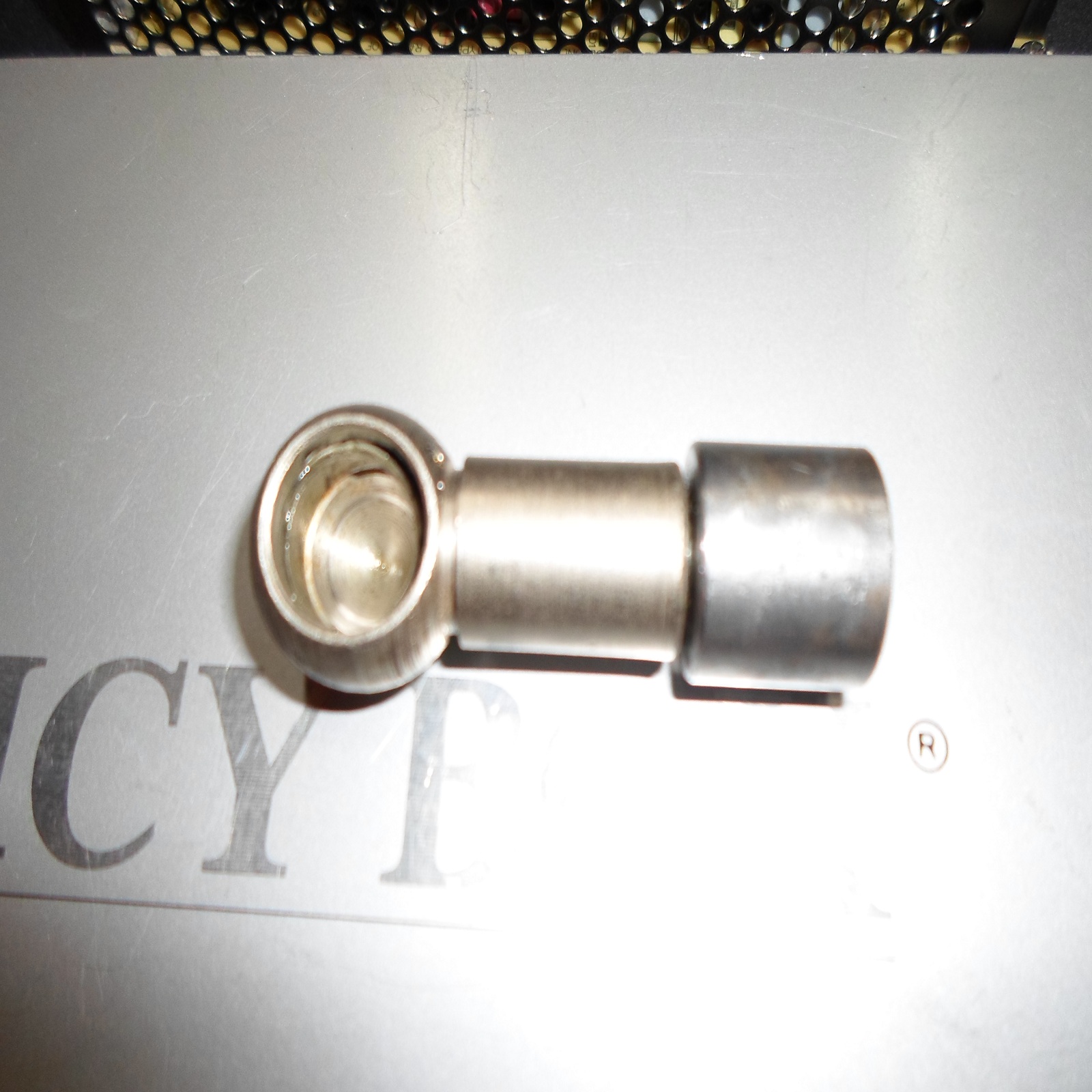

    2m m10 gewindestäbe aus VA
    2m 12mm alurohr (zu verkleiden der stäbe)
    4 m10 kugelkopfgelenke
    http://www.grafe-shop.de/index.php?view=overview&categories_catid=327
    2 adapter m10 auf M10 x P1,25
    hab ich mir von nem befeundeten werkzeugmacher machen lassen, hat mich ne kiste gekostet :)

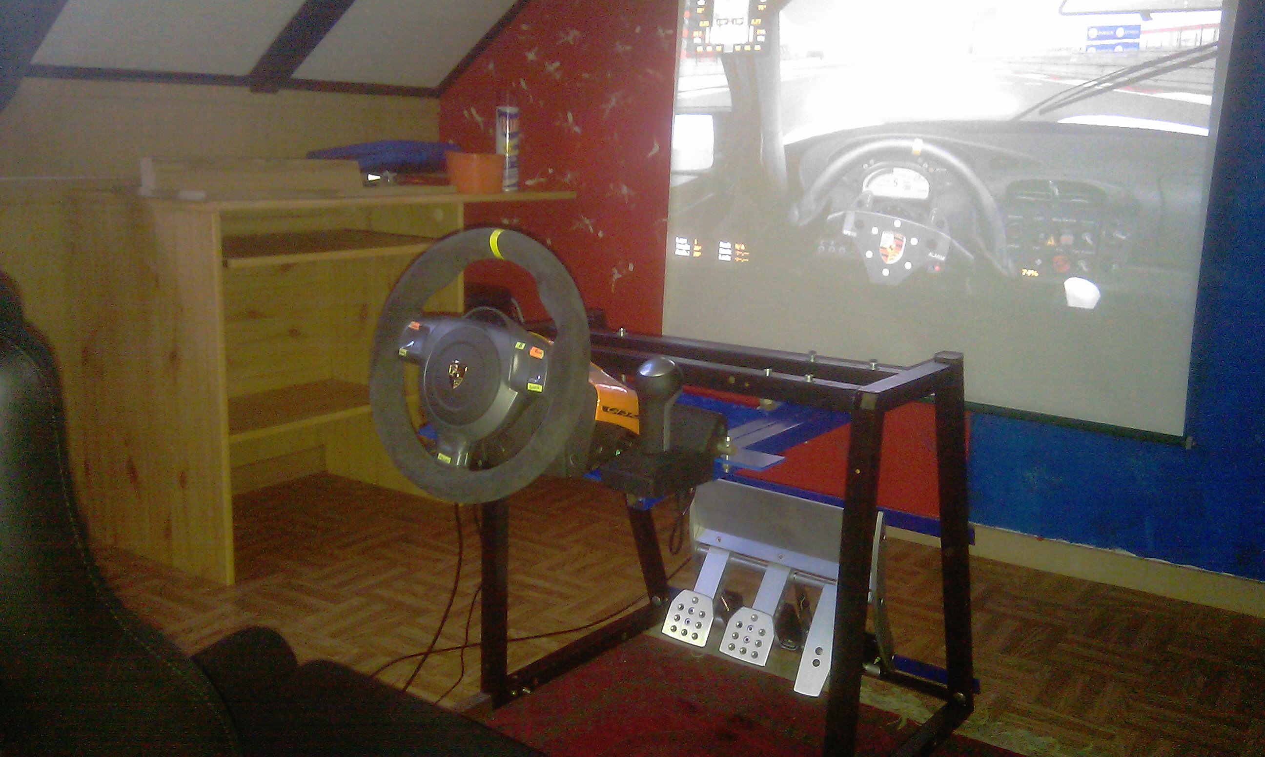

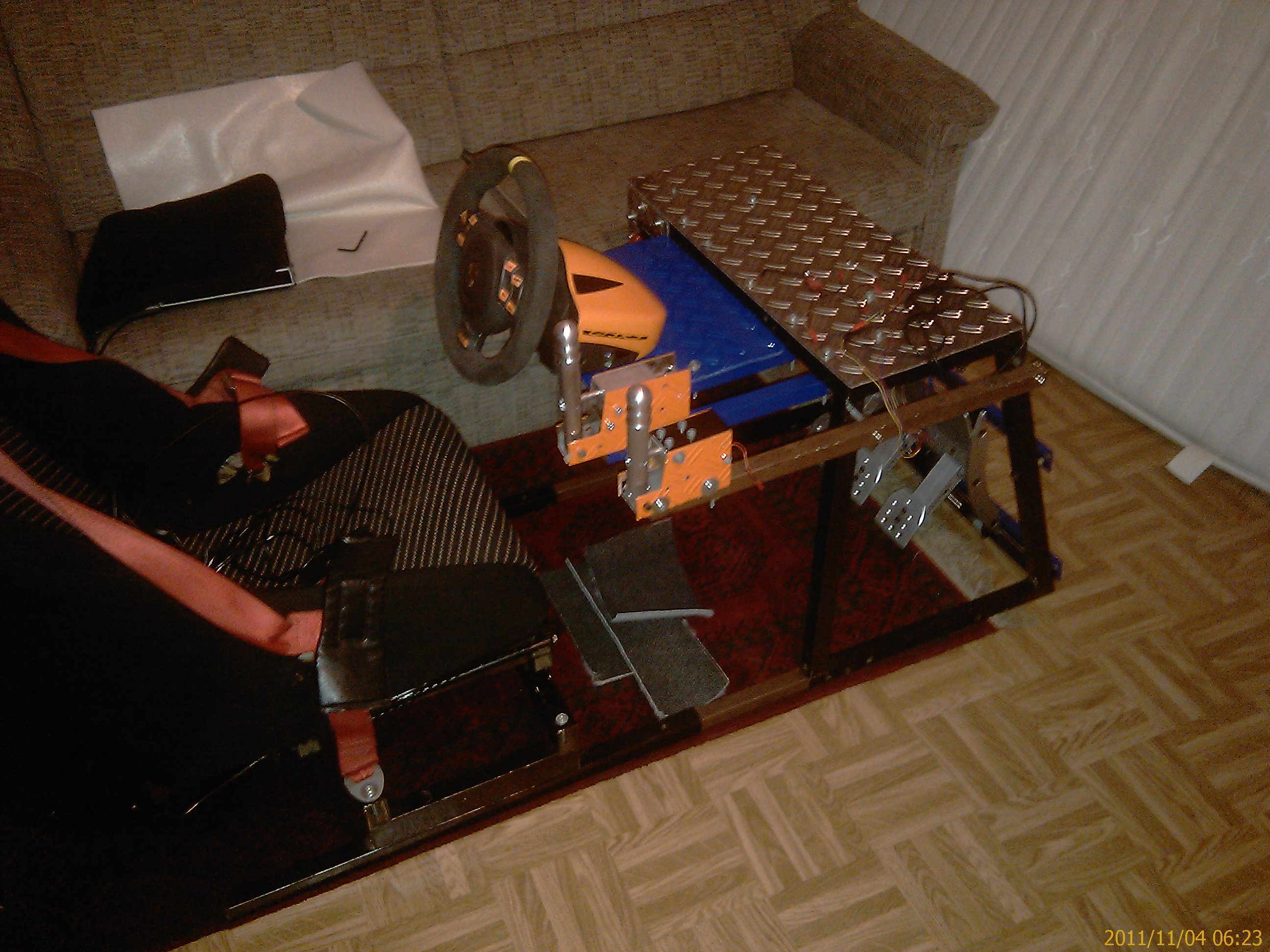

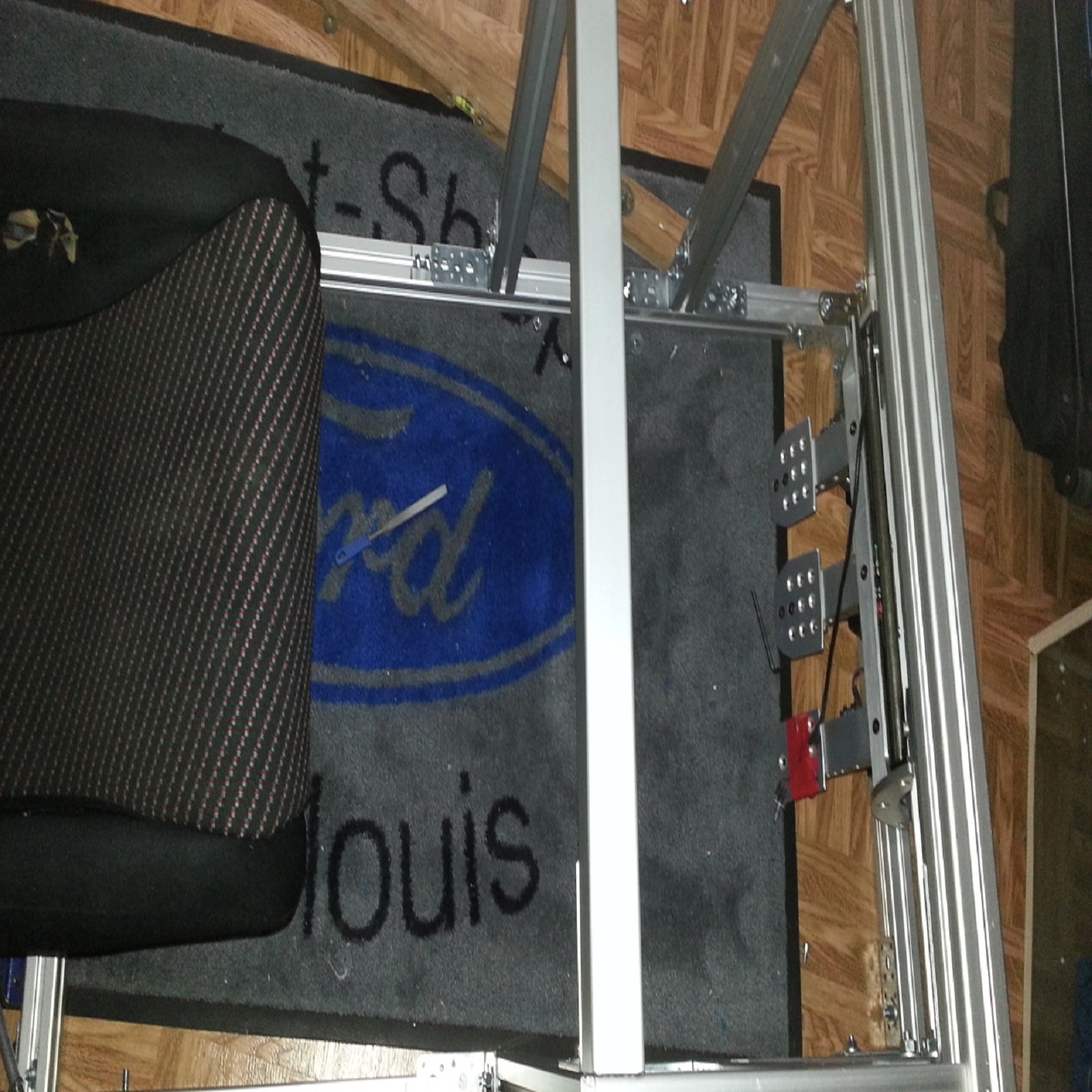

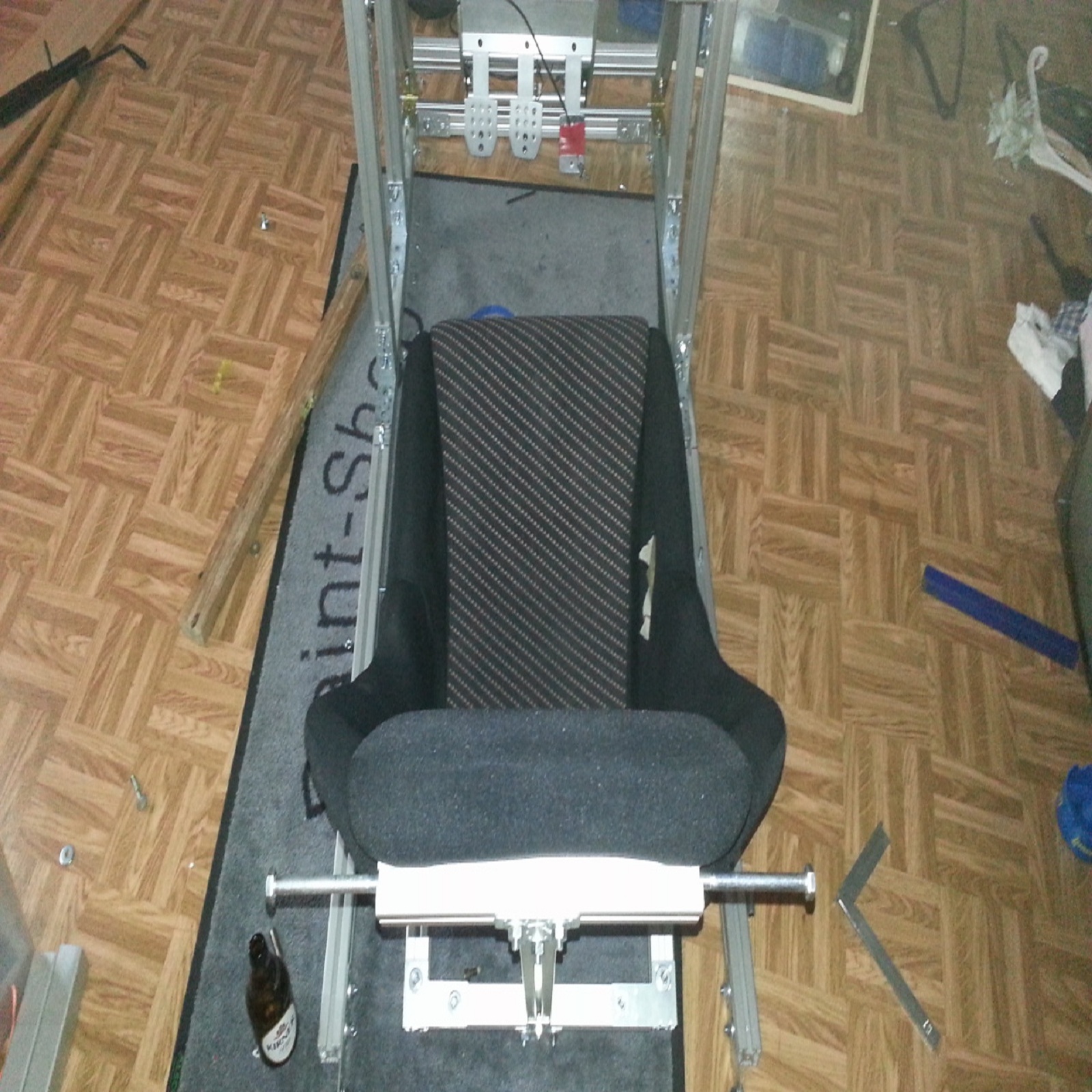

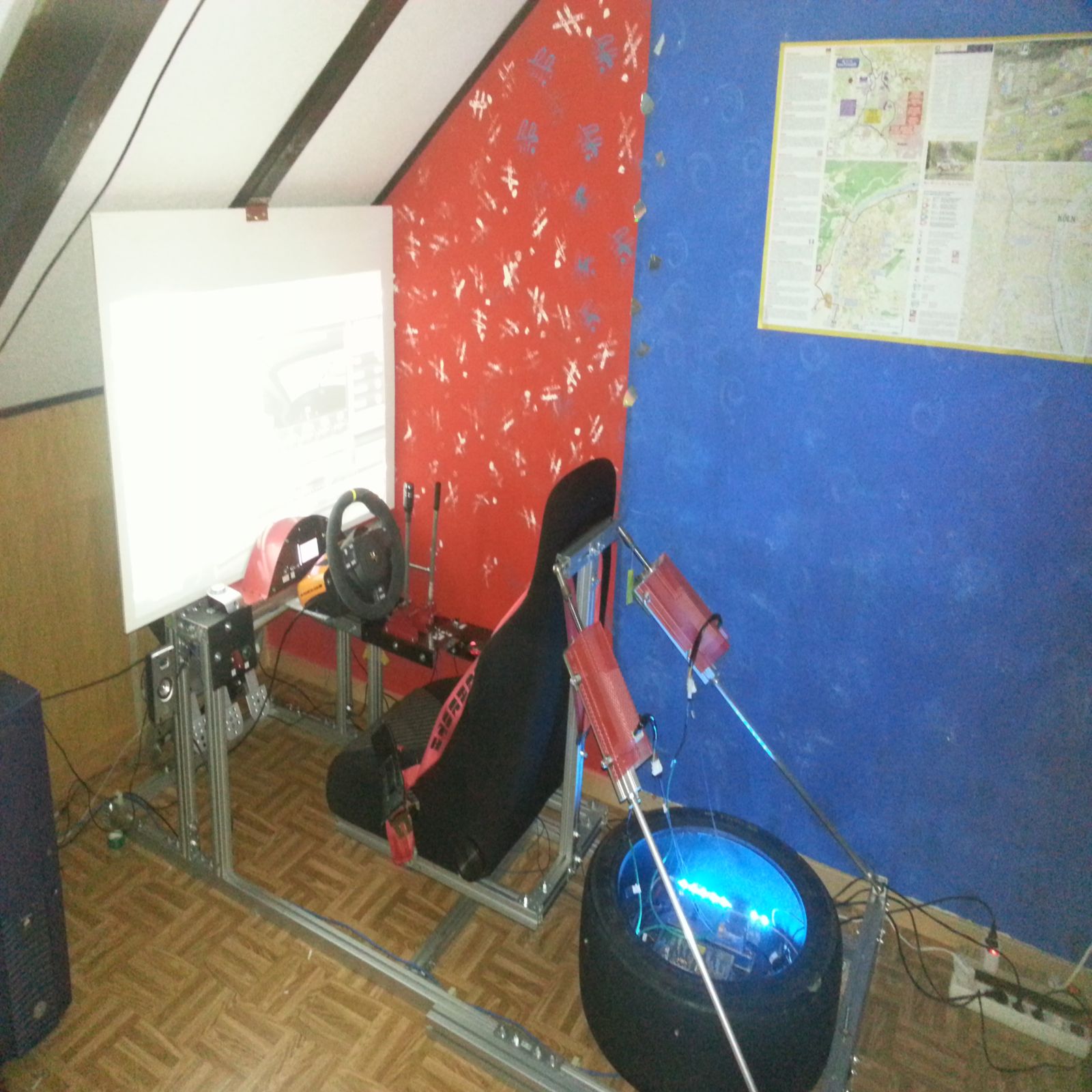

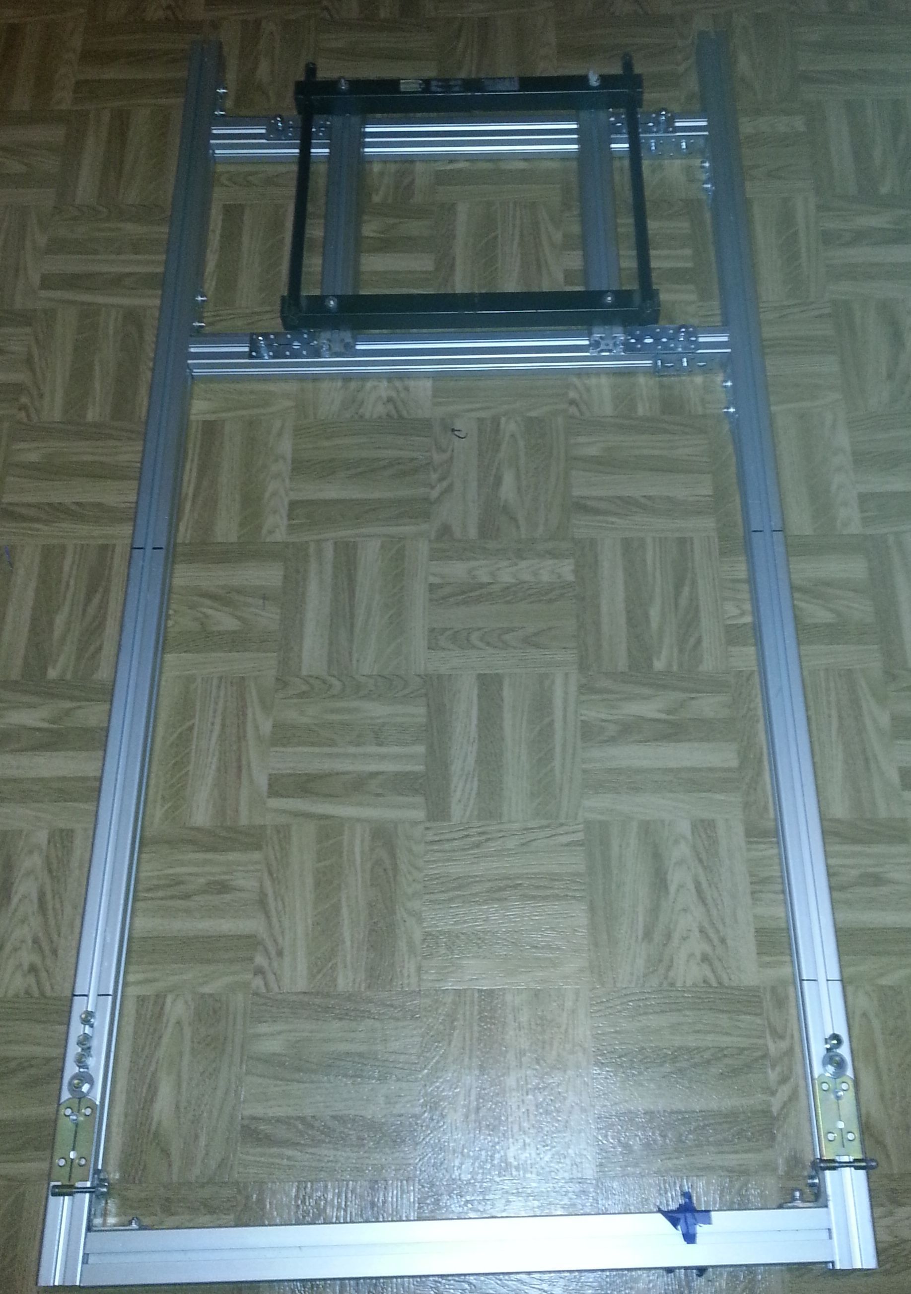

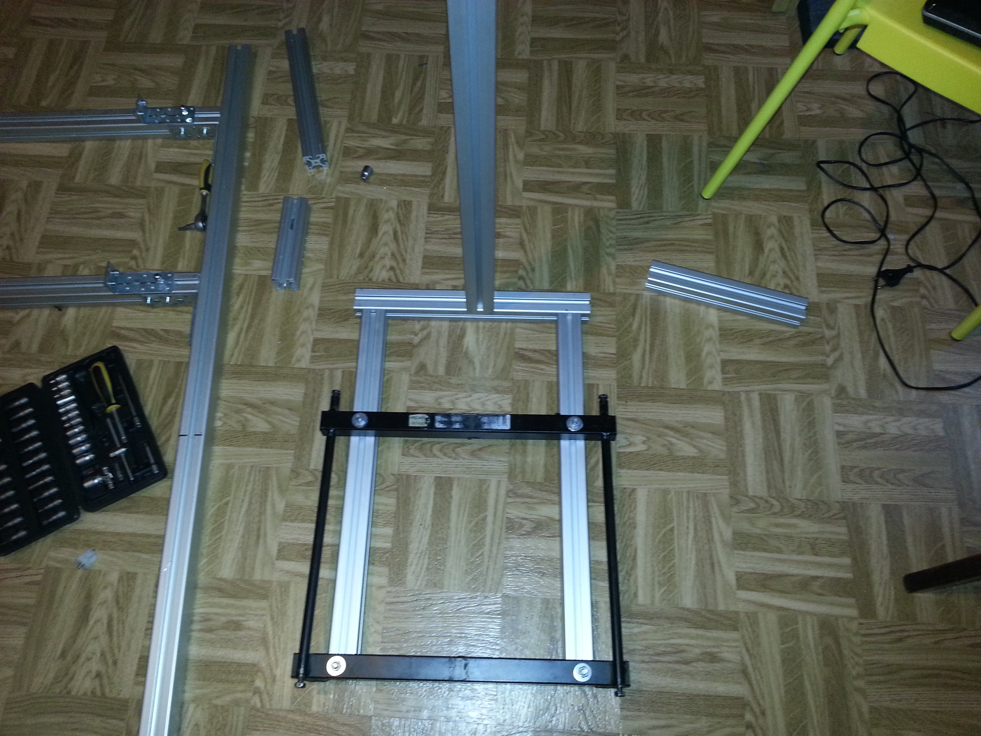

    ich hoffe ich hab das wichtigste aufgeführt. jetzt kommen ein paar pis vom basteln:
    links der untere rahmen, mitte der rahmen für den sitz
    rahmenvorne schon mit csp´s, mitte mit sitz und pils
    vorderer rahmen für´s lenkrad, pedale, leinwand und cockpit
    aluprofil mit gewindestange und kugelkopf für die scn5er
    obere halterung der scn5er
    untere halterung
    2 der drei hinteren dämpfer (noch suboptimal)
    gehäuse für die devantec adapter
    kabelsalat (stromversorung der scn5er)
    ein slickreifen vom porschecup auf em hockenheimring der als gehäuse dient
    von der seite noch ohne gehäuse
    [​IMG] läuft alles

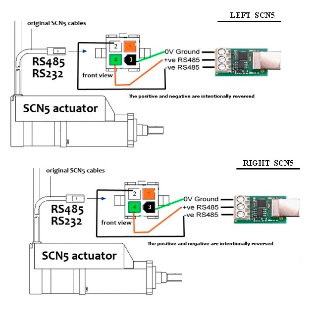

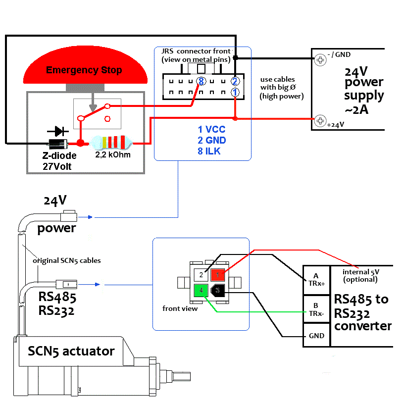

    der vollständigkeit halber möchte ich noch in aller kürze das anschließen und das einbinden der scn5er in simtools erklären:
    zum ansteuern der scn5er benötigt man folgende teile
    pins für die flachen stecker
    http://de.mouser.com/ProductDetail/...GAEpiMZZMs%2bGHln7q6pm7BjqI3J1T15t8LM3VE/gbQ=
    und die flachen stecker
    http://de.mouser.com/ProductDetail/...I%2bhRzYLwDFwV3Z6CWQ49QvwE6rP45lD4sOjQfBf1Q==
    pins für die eckigen stecker
    http://www.conrad.de/ce/de/product/...nkontakt-170365-1-TE-Connectivity-Inhalt-1-St
    die eckigen stecker
    http://de.mouser.com/ProductDetail/...EpiMZZMvlX3nhDDO4AJf4oizWhw%2b%2baMKEIwXaCXE=
    zener dioden
    http://de.mouser.com/ProductDetail/...n6YDpVgJSn0t8aLoftBe8h77Y7fgi79t5LXOnCCSB8g==
    wiederstände
    http://de.mouser.com/ProductDetail/...TefpOHvXQWhhtXjgfMNy4RUhC59eIpkoCYK7R0jIE/A==
    als verbindungskabel habe ich ein altes netzwerkkabel genommen
    wenn ihr die stecker selber macht, solltet ihr euch entweder ne passende crimpzange für die pins organisieren oder wie in meinem fall en guten kollegen (elektronikmasterchief:)) fragen, ob er euch die an die kabel lötet. bestellt euch in jedem fall mal die doppelte menge an stecker und pins, falls was schief geht. sind die stecker fertig kann alles verklemmt werden

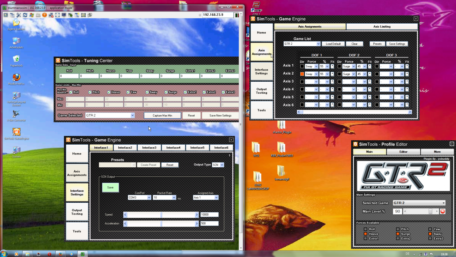

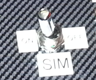

    als ilk-switch könnt ihr euch nen not-aus schalter kaufen (teuer) oder en rastenden schalter. wichtig dabei ist, das ihr ihn im rig schnell erreichen könnt!
    ist der ganze salat ordnungsgemäß angeschlossen müsst ihr die scn5er in sim tools einbinden:

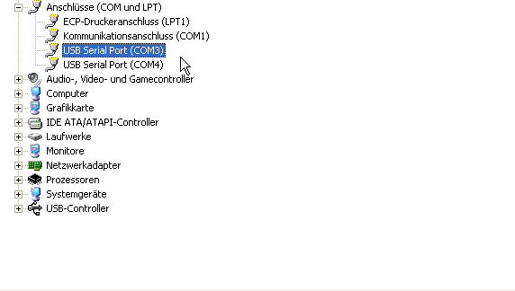

    die devantec usb adapter müssen vom system erkannt und im geräte manager als comports angezeigt werden
    treiber nicht vergessen http://www.robot-electronics.co.uk/htm/usb_rs485_tech.htm
    dann studiert ihr die simtools dokumentation http://www.xsimulator.net/simtools-game-engine/
    setzt nun das erste interface auf:
    1. Output type SCN
    2. ComPort COM3
    3. Packet Rate auf 10ms
    4. Assigned axis AXIS 1
    5. Speed 10000 and Acceleration 500
    dann das zweite
    1. Output type SCN
    2. ComPort COM4
    4. Assigned axis AXIS 2
    SAVE Button nicht vergessen und simtools neustarten
    die speed und acceleration werte müsst ihr sicher im laufe eurer einstellungen den jeweilingen spiel anpassen. ich habe mich anfangs schwer getan die werte zu erhöhen, da ich angst hatte die scn5er zu zerstören. probiert einfach aus, dabei kann nichts passieren solange ihr das axis limiting nicht vergesst-

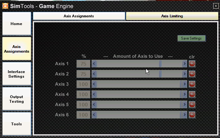

    dann geht ihr auf axis assisgnments und da auf axis limiting
    wenn ihr lange spaß an euren scn5ern haben wollt limitiert ihr die axis 1 & 2 bis max 90%
    ich hab sie zunächst auf 75% limitiert, denn nach oben gehen kann man immer noch.
    SAVE SETTINGS nicht vergessen!

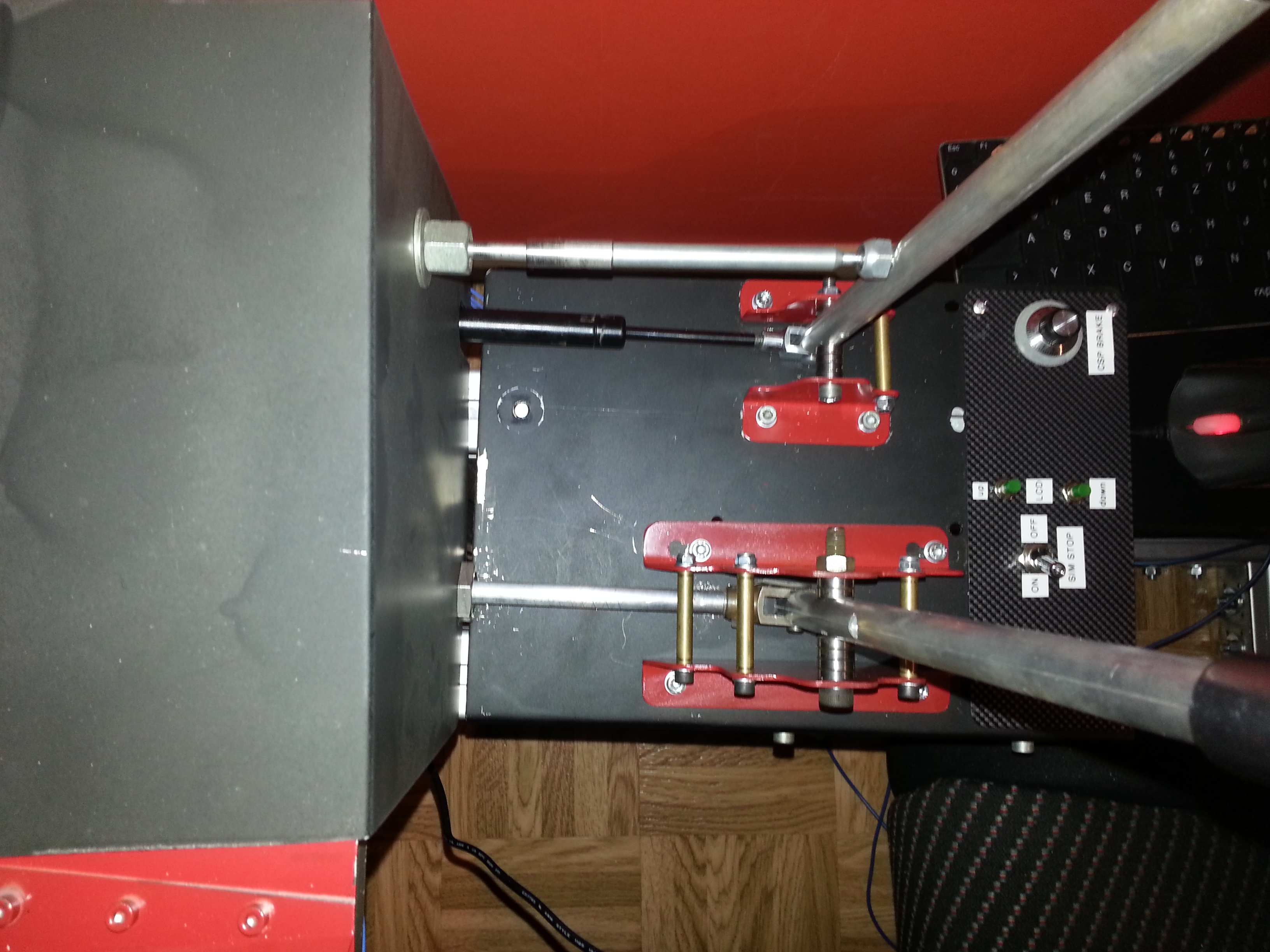

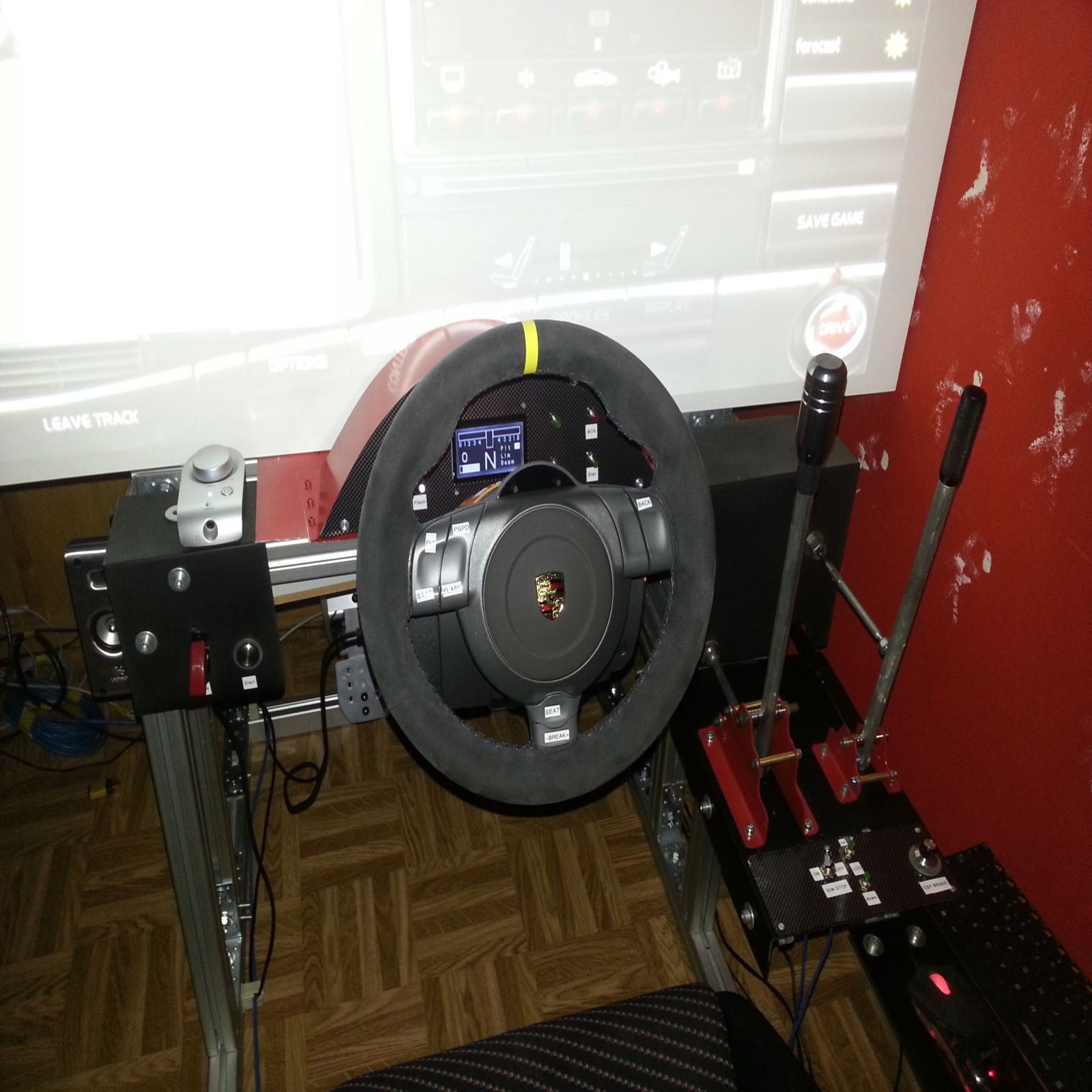

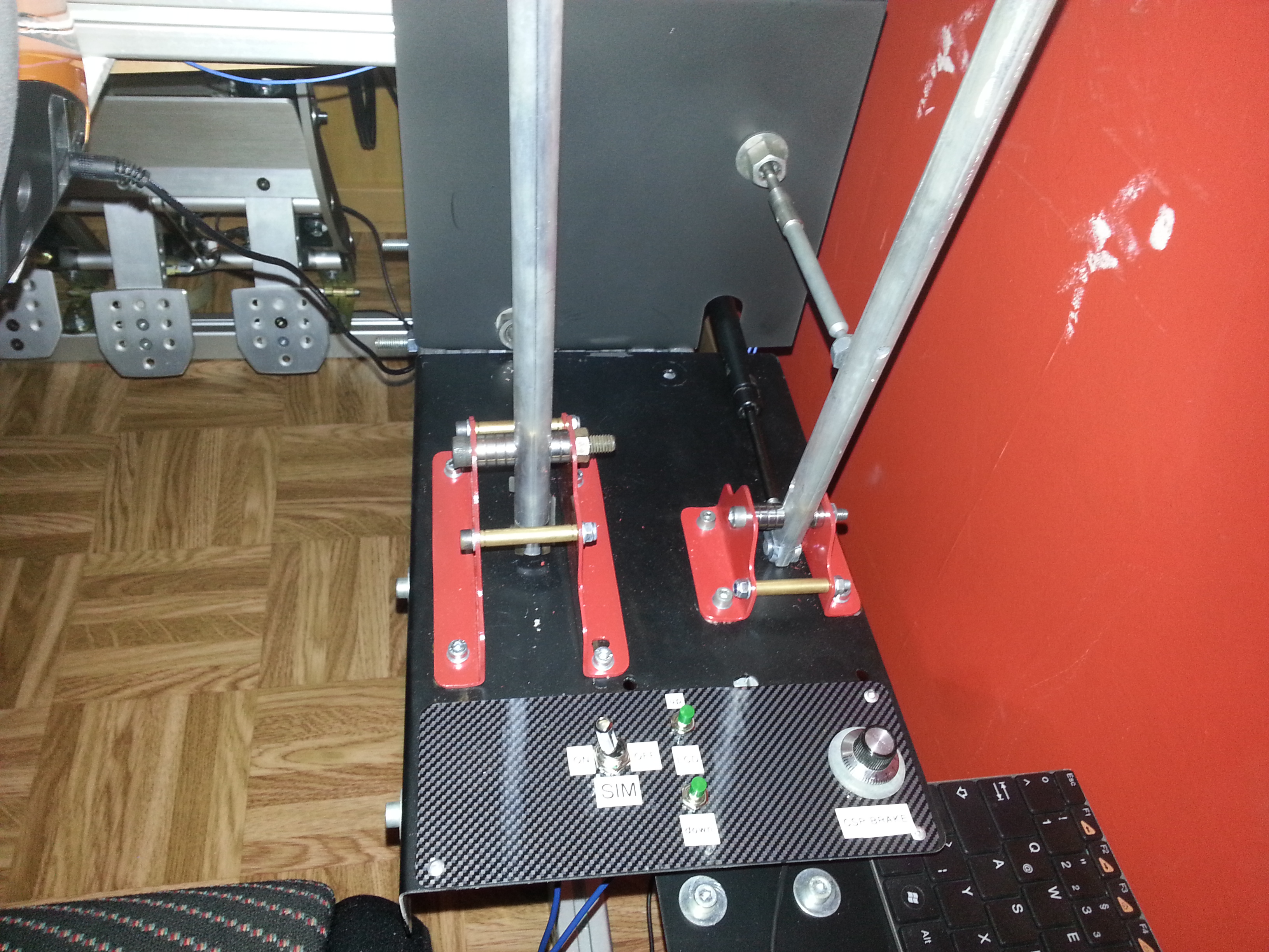

    die versprochenen bilder von der schaltung
    ist ne diy low budget schaltung
    die roten bleche (3mm) hab ich mir abgekantet und zugesägt
    die alustangen (vollmaterial) gibts im baumarkt
    gabelgelenke und gasdruckfedern bekommt man sehr günstig bei febrotec
    der knoffhoff hinter der schaltung is denkbar einfach

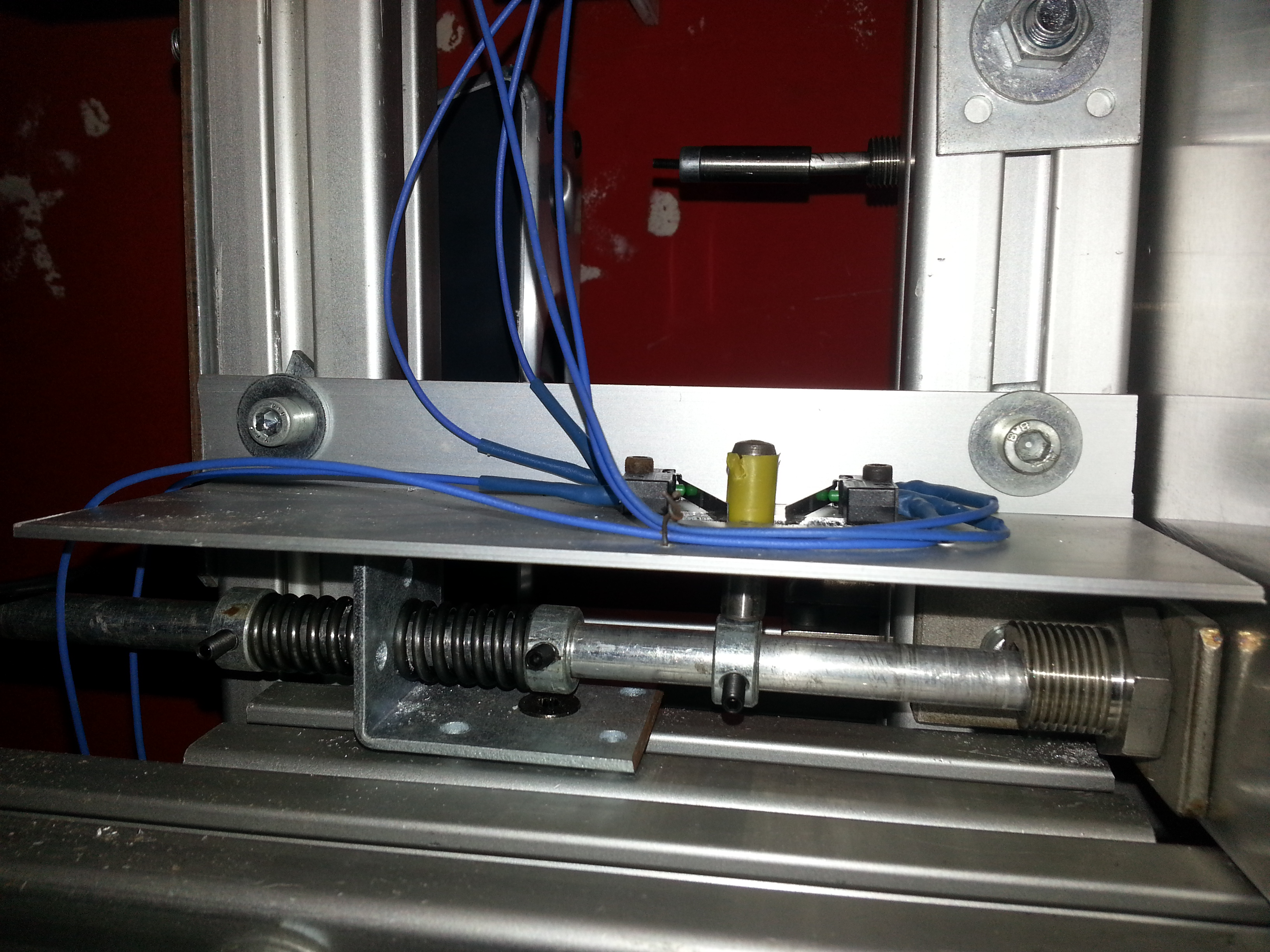

    die untere alustange wird von zwei druckfedern und zwei feststellbaren ringen auf spannung gehalten
    hoch und runterschalten bewirkt ds auslösen an einem der mikroschalter
    der schaltweg kann druch strammere vorspannung der federn verkürzt werden
    fazit: für mich noch etwas suboptimal, aber ne einfache gut funktionierende und günstige lösung
    display und handbremse folgen...

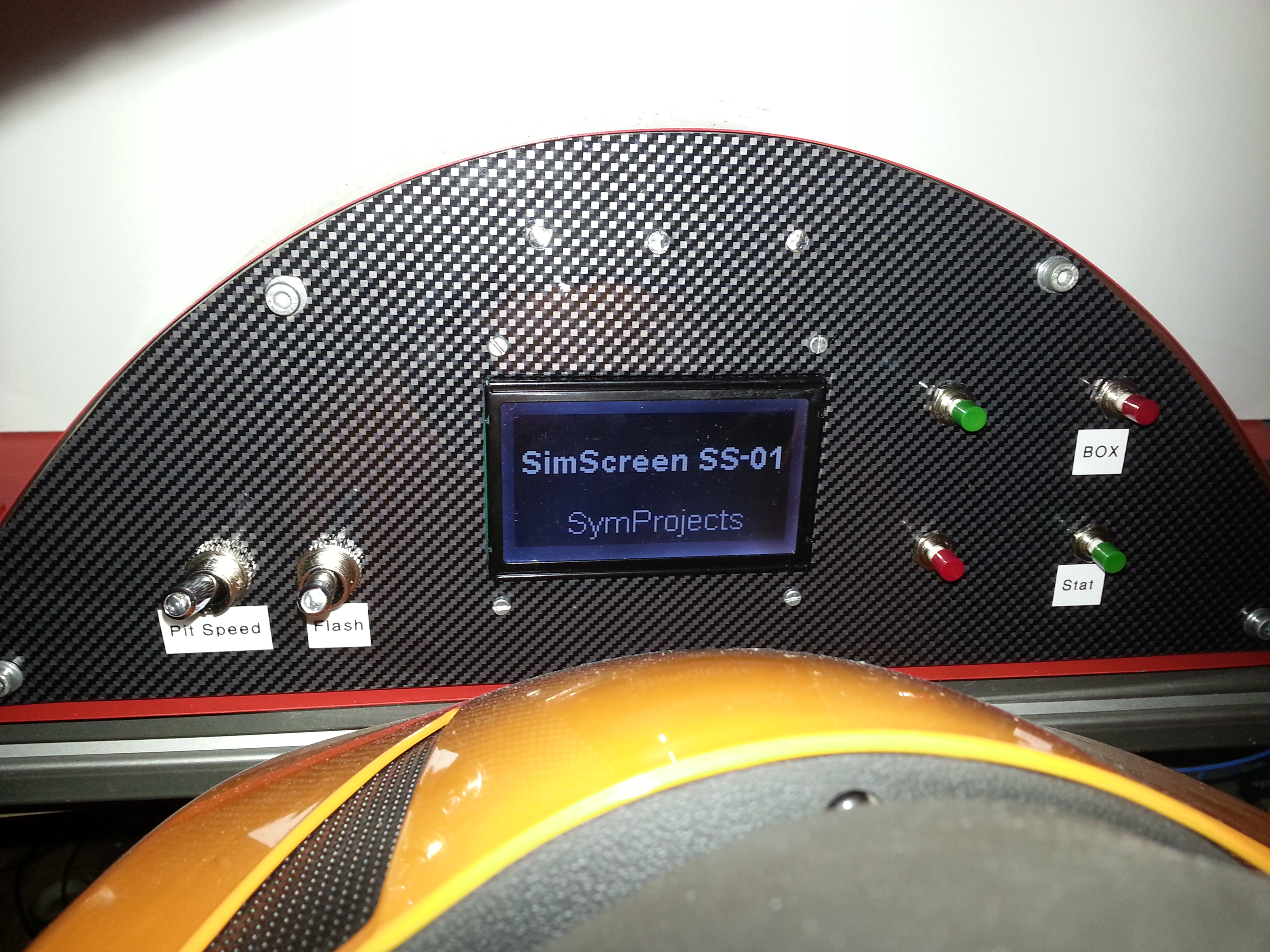

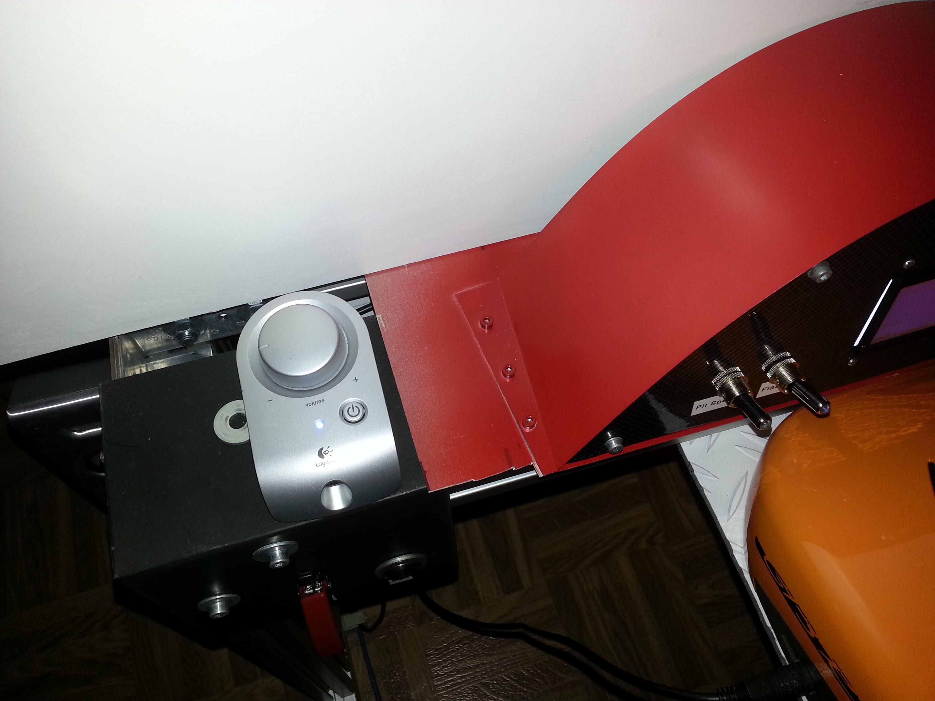

    das display:
    120mmx550mm alublech (0,5mm dick)
    350mmx250mm alublech (1,5mm dick)
    400mmx400mm mdf oder styrodur
    lcd display by simscreen
    knöppe von conrad
    das 0,5mm alublech habe links und rechts schräg abgekantet mit einem jew. abstand von unten 10mm und oben 25mm. so entsteht beim rundbiegen ein tiefeneffekt. vor dem abkanten habe ich links und recht noch drei löcher zum befestigen gebohrt.
    das ganze habe ich dann fixiert und die vordere rundgebogene form auf eine 20mm mdf platte abgemalt.
    die schablone wurde dann ausgeschnitten und in die rundgebogene form eingepasst.
    anschl. wurden die löcher für die knöppe und das display gebohrt. noch ne schicke folie mit carbonoptik aufgezogen, lackiert und die knöppe sowie display angeschlossen.

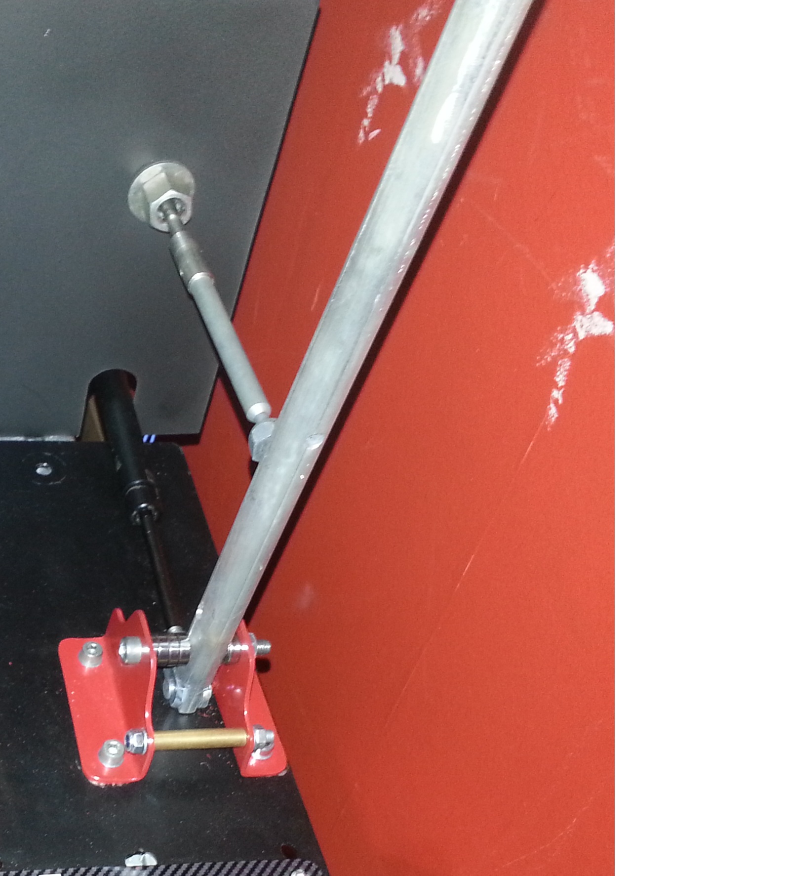

    die handbremse:
    die handbremse ist ähnlich wie die schaltung aufgebaut.
    unten ist eine 200N gasdruckfeder und ein gabelgelenk mit dem handbremshebel verbunden. mitte ein axialgelenk (100mm) mit einem M6 gewinde und einer runden M6 distanzmutter verbunden. die distanzmutter wird mit einem 6mm stahlstab erweitert. daran hatte ich einen scheibepoti befestigt, den ich aber abgebaut habe. ich habe die befürchtung, dass der schiebepoti nicht sehr lange halten wird.
    mein neuer plan ist, ein hall sensor zu verbauen der sicherlich eine wesentlich längere lebensdauer hat, da sich die elektronischen und mechanischen teile nicht berühren.
    jetzt stehe ich vor dem problem, welchen hallsensor ich benötige. ich habe etwas gegoogelt und auf der seite von leo bodnar welche gefunden. aber für 2 sensoren ist mir das porto einfach zu teuer.
    kennt sich jemand von euch mit hallsensoren aus und kann mir vielleicht bei meiner suche weiterhelfen??
    video folgt in kürze...

    hier mein erstes videomaterial...
  7. bsft
    nice.
    Just a note, unless you have the roll set high, why is it leaning into the corners like motorbike?
  8. eaorobbie
    20,506Coins
    +1,687 / 23 / -2
    Actually looks like sway is moving in the wrong direction mate, as you turn left the sim should roll right as the sway pushes to the outside of a turn not the inside, motion looks to be a little slow too as I know these babies can kick hard and fast.
    In time as you become familiar with profiling this rig will move perfectly, as a first test you have done very well indeed.

    Hey Seppel,
    rob hat da recht. Der Sim sollte sich in die andere Richtung legen. Linkskurve und der Sitz nach rechts. Ausserdem den Weg per Software mehr begrenzen und/oder die Gechwindigkeit der SCN5 erhöhen. Dann wirst Du schön in Sitz getreten:)
  10. seppel
    seppel Member
    Apr 3, 2013
    56
    k-town rhp
    224Coins
    +27 / 0 / -0
    2DOF, SCN5
    ja ihr habt alle drei recht!! heute auf dem nach hause weg von der arbeit dachte ich hhmm das fühlte sich gestern nicht ganz so an wie in meiner karre :think
    naja wahrscheinlich war ich zu geflashed das ich das nicht bemerkt habe.
    hab eben ein paar änderungen vorgenommen und siehe da, wie in meiner karre;)
    hier meine settings:
    die tuning center einstellungen hab ich aus dem forumthread von eaorobbie übernommen
    http://www.xsimulator.net/community/threads/gtr-2-–-fia-gt-racing-game-plugin.4771/
    @RaceRay: bei den interface settings zum thema geschwindigkeit der scn5er bin ich mir echt unsicher. ich hab etwas angst die dinger zu zerstören. wie weit kann ich die geschwindigkeit und die beschleunigung erhöhen, oder in welchem verhältniss sollten sie stehn (scn5er sind bis 75% eingestellt)
    sonst sind die einstellung ingame scon ganz ok, aber sicher noch ausbaufähig.

    the profile i got now is much better than the day before. a few more days and it will be ok for me.
    its all about playing with the values, and after my fear to kill the scn5 with changing the wrong value, now its
    fun and learning to understand simtools.
    thx for the notes eaorobbie
    and best regards
    seppel
