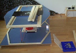

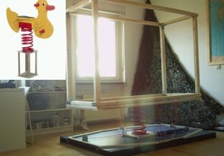

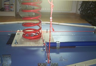

    Hallo!
    Ich habe mir einen Flugsimulator mit motion-funktion gebaut und das aus sehr einfachen teilen (rolladen motoren, LKW feder)
    Mehr siehe http://lan4friends.de/cockpit/cockpit.html
    Ich benutze X-sim software (toll!) mit K8055. Ich bin kein programmierer und arbeite gern mit schon fertigen profillen (z.B. für IL2).
    Meine favorite flugsimulation ist LockOn (5. platz auf europa meisterschaften 2007 siehe http://lan4friends.de/lltm/lltm.html)
    LockOn, auf grund der LUA programmierungsprache, generiert fast keine werte, die man für cockpit bewegungen nutzen kann.
    Ausserdem vorgefertige profile bei X-sim sind meistens für rennsimulations gedacht (aufterburn usw...)
    Also ich versuche nicht an neuem profil zu schrauben, sondern benutze dass, was ich hier gefunden habe:
    Z.B. Aufterburn habe ich mit knopf für rakete fire verbunden - rakete fliegt nach vorne, aircraft bekommt ein stoss und nase zieht etwas nach oben;
    oder... Fahrwerk ausfahren gibt auch ein stoss usw..
    Hat noch jemanden ideen oder profile, diese ich für LockOn umsetzen kann und vor allem pitch und roll?
    Cockpit bewegungen einfach mit joystick axen zu verbinden ist mir zu unrealistisch.
    Gruss, Sergej

    Hallo Sergej,
    Klasse Arbeit! Würde gerne mal ein Video des Sims in Aktion begutachten. Hab dich eben mal kurz über die Webcam tüfteln sehen, aber leider hat sich die Platform nicht bewegt.
    Ein Youtube Video wäre toll :)
    Stimmt, Lock-on und Lua sind ne harte Nuss. Hast du vielleicht schon mal versucht, im russischen Lock-on Forum was genaueres über LUA zu erfahren. Bzw gibt es da seitens der Entwickler überhaupt noch support oder Weiterentwicklungen?
    Schau mal hier, wir haben da unlängst schon mal versucht, Daten aus LUA zu bekommen. Vielleicht kannst du helfen? lomac-telemetriedaten-t540.html
    Ansonsten bleibt nichts anderes übrig, als den Spielspeicher direkt nach den Werten auszulesen. Hab das mal für Blazing Angels geschafft. Also pitch und roll. Müsste für Lock-on auch gehen. Dazu braucht man Programme wie artmoney oder cheatengine.
    Wie sieht eigentlich dein Schaltplan um das Velleman herum aus? Verwendest du bisher eine oder gar drei Geschwindigkeiten über Widerstandsschaltung?

    Hallo Christian, vielen dank für korrektur an meinem forumeintrag und übertragene von meiner webseite bilder. Gefällt mir sehr gut!
    Wie gesagt, ich bin sehr in der eile das gerät ( alias Black Box) mehr oder weniger zum europa meisterschaften (4-6.04.08) fertig zu kriegen.
    Dazu muss ich noch transport überlegen (ca 1000km hin und zurück) so wie schnelles zerlegen an mehrere teile zum wiederaufbau vorort.
    Ausserdem muss ich noch sehr viel fliegen üben, es werden harte kämpfe sein (z.B. gegner von http://www.virtual-jabog32.de oder http://www.vjg71.de)
    Also ich bleibe momentan bei einigen kurzstoss motionreaktionen, so wie begrenzte pitch/roll bewegungen übertragen direkt von joystick.
    Wichtig ist, dass elektronische anlagen: pc´s, monitore, track-IR, eingabegeräte usw. richtig funktionieren. Mit hilfe der netzfilter muss ich auch gg. störungen von motorenschaltungen kämpfen. Auch an die temperatur im Black Box muss ich denken (siehe schieberdach oben), es wird heiss drinn und falsch montierte ventilator hat mir schon erkältung gebracht :? . Auch die oxygenmaske (original von MiG-29!) wird eingebaut. usw...
    Übrigens für aircraft vibrationen benutze ich einfach extra USB feedback gamepad, wo statt vibromotoren 5V relais montiert sind, die feedback signal weiter leiten. Mein (simuliertes) flugzeug Su-25T fängt oft ab ca. 580-600 km/h zu vibrieren und das spüre ich dann an ganzem körper.
    Als vibrogenerator für das ganze Black Box dient ein grosser ventilator mit gewicht an einem blatt. Einfach und multifunktional. Russische bauart :razz:
    Versprochen, vom Europa Championship in Ahaus (siehe http://www.lowlandtigermeet.com 122 teilnehmer, besucher sind willkommen!!!) bringe ich neue bilder und videos :wink:
    Noch mal vielen dank für hilfe,
    das Black Box projekt werde ich auf jeden fall weiter entwickeln !
    Sergej

    Hi Sebur,
    jep, ein video auf youtube wäre besser.
    kann es sein, dass die roll-axis noch fehlt? Konnte nur pitch Bewegungen erkennen.

    Hi Sebur,
    I wonder the same as Christian... I seen only pitch motion in your video...!?
