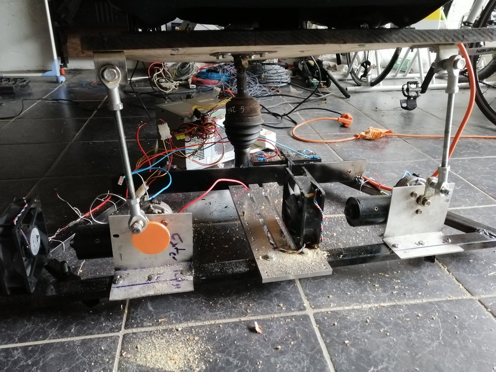

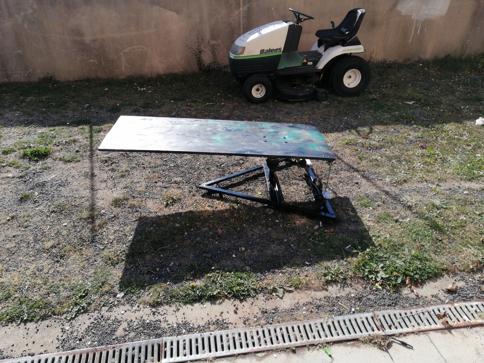

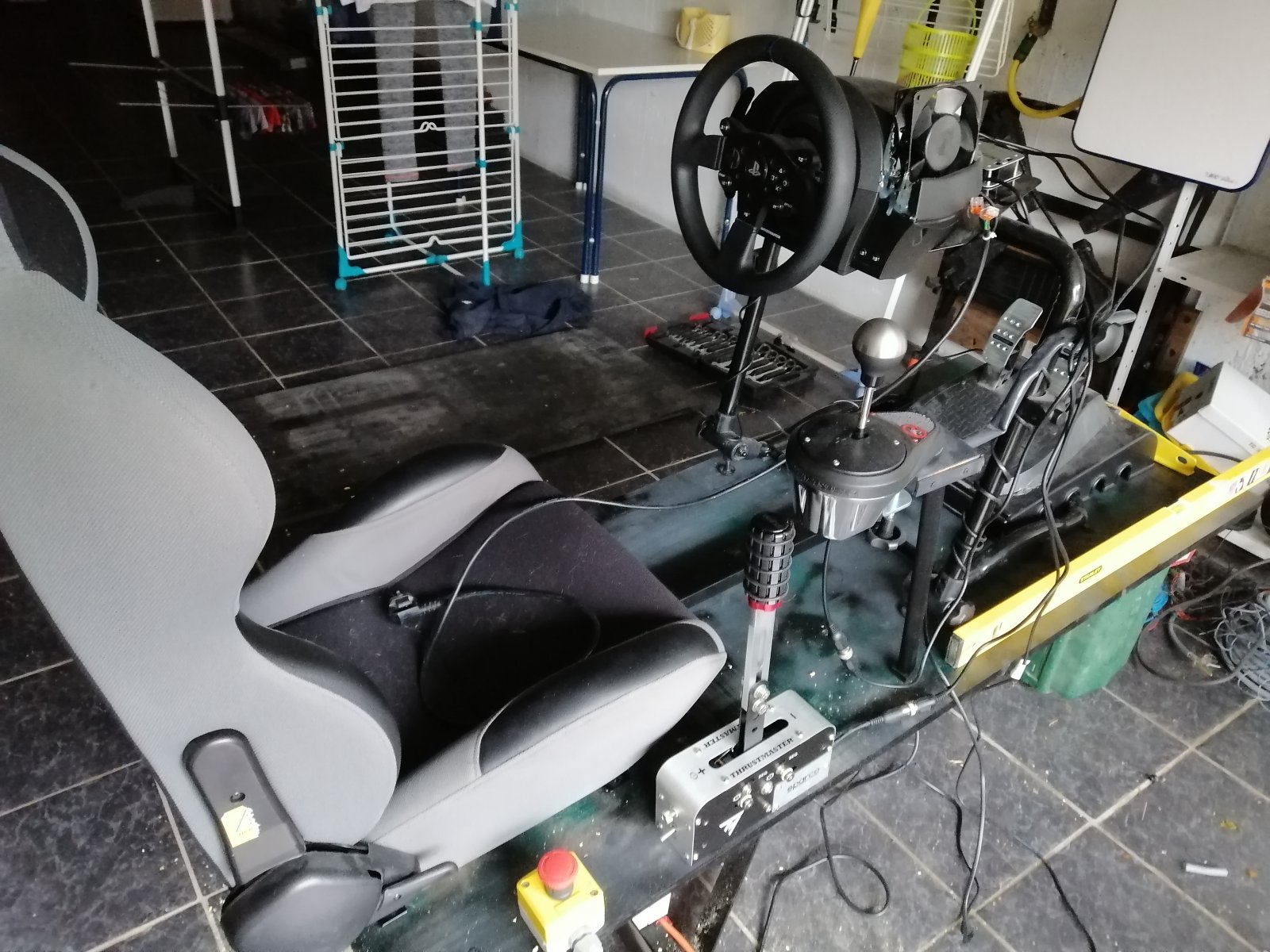

    Bonjour A vous tous donc après une petite partie d'étude , j'ai commencé (bien avancer même a cause ou grâce au covid19 !!) , notre simulateur 2 dégrée de liberté .
    La base est un playseat BIGBEN et ensemble thrustmaster trs 300 .
    je suis partie pour ce premier projet sur un platine en bois (relativement léger et très facile a travailler).
    le châssis est en tube carré soudé . le point souple est un cardant de 306 .
    les petits tests sont super concluant , il me reste que les potentiomètres et le pont H qui arrive pas a couse des problèmes de ces derniers jours .

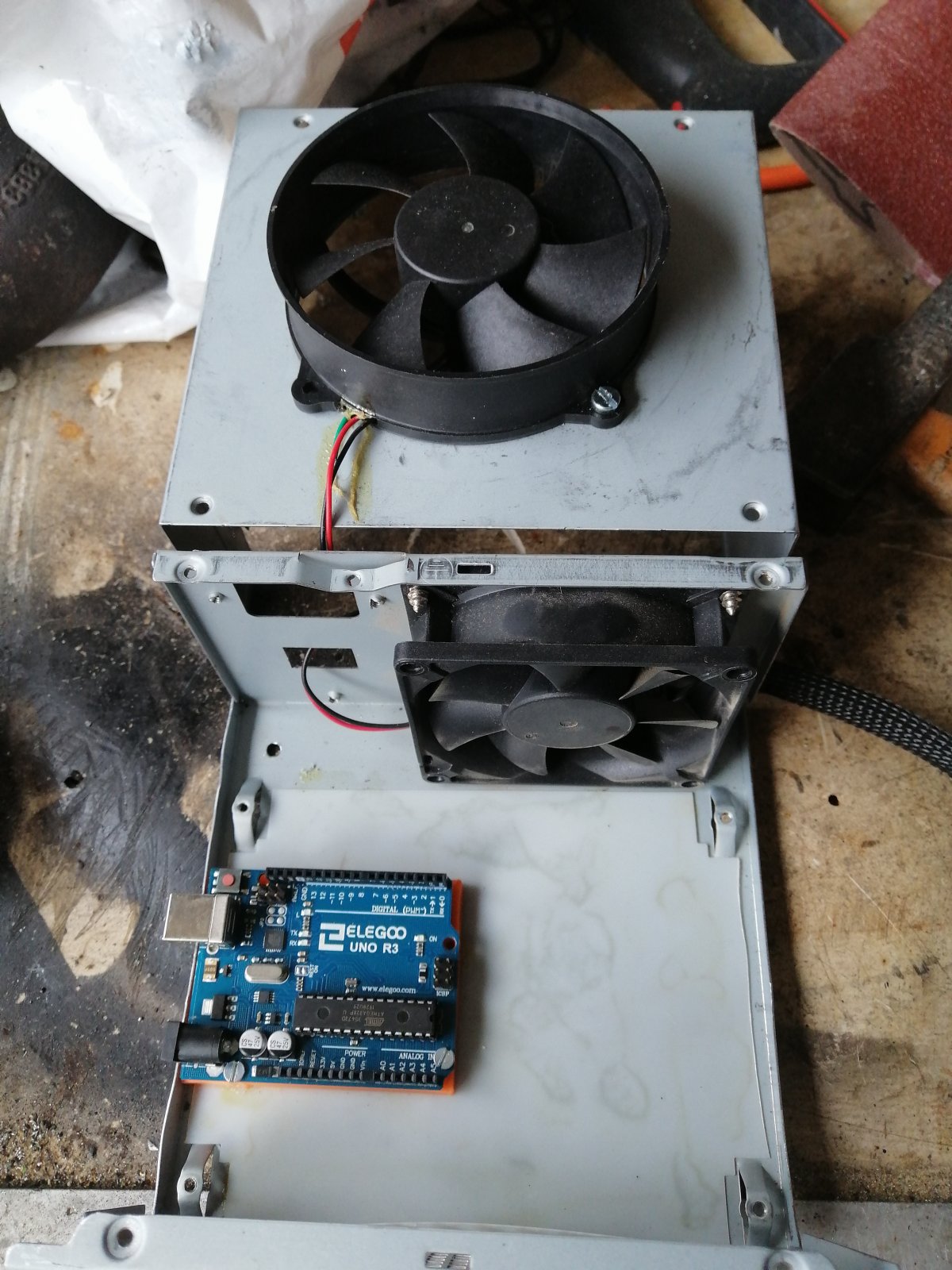

    le boitier accueil Arduino et le pont H :
    the Arduino reception unit and the H bridge:
    les 2 moteurs essuie glace et leurs ventilateurs respectives :
    the 2 wiper motors and their respective fans:
