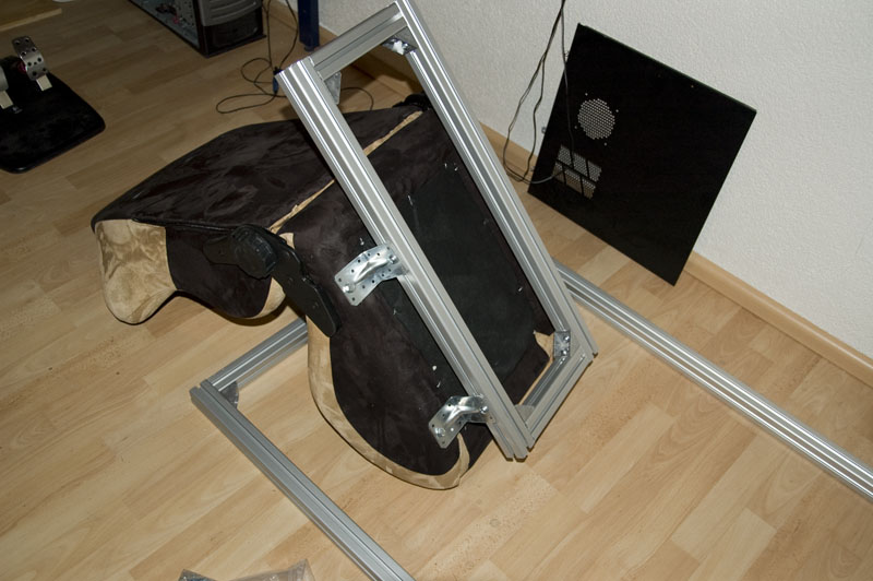

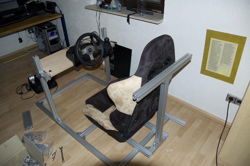

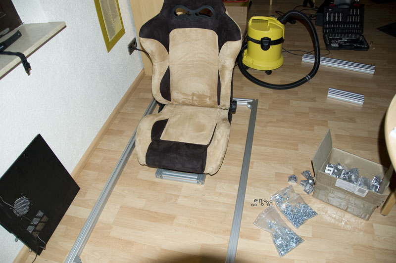

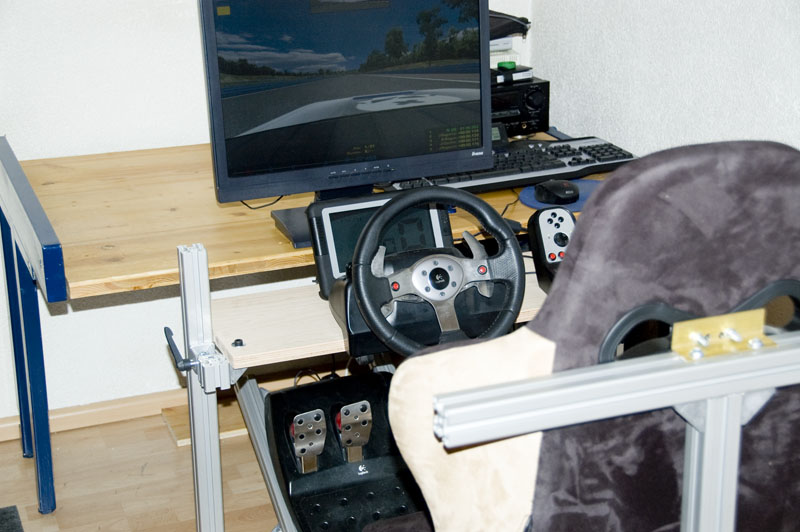

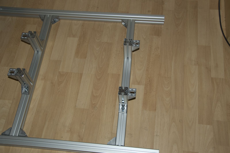

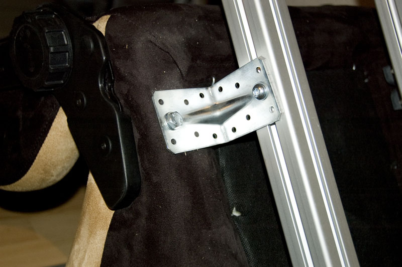

    So.

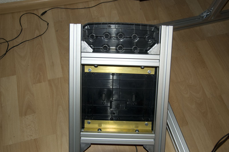

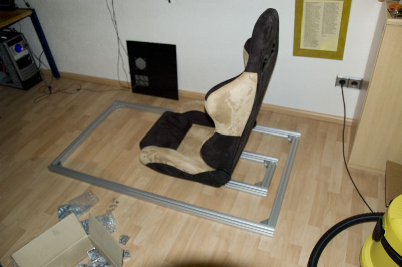

    Meine Profile sind gekommen und ich habe mich gleich ans Bauen gemacht.
    Da ich mir noch nicht ganz klar über Wischermotor oder Aktuatoren bin, habe ich erst einmal eine starre Version gebaut. Schließlich will mans doch mal testen.
    Die G25 Pedale sind so schlecht nicht. Sie haben an der Unterseite ein M6 Gewinde. So kann man die sauber von unten verschrauben. Übrigens ist der Lochabstand 20,5 cm. Ich habe nur 4 von 6 möglichen Schrauben verwendet. Aber ich denke, das sollte reichen.
    Das waren so 6 Stunden Arbeit. Was noch kommt ist natürlich dass die Schaltung an den rechten Platz kommt. und wohl noch eine kleine Ablage für Tastatur und Maus denke ich.
    Ach und Chris. Ich habe 2 Profile mit Hand gesägt. Aber dann doch die Kappsäge organisiert. *g*

    Hi Albert,
    sieht schon sehr gut aus :yes: !

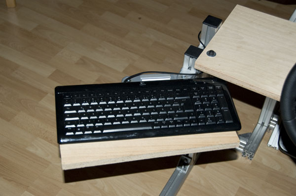

    Ich habe es bis zuletzt durchgezogen und meine Profile selbst von Hand gesägt - die Schmerzen und der Muskelkater sind auch fast komplett weg *lach*.
    Mittlerweile habe ich auch ein paar Sachen wieder umgebaut - u.a. auch Tastaturhalter mit Beleuchtung, Handbremse, G25-Pedalumbau, Pedaleinheit neugebaut und auch festgeschraubt, etc. !Infos und Bilder folgen die Tage noch in meinem Sim-Projekt-Bericht.
    Mein Sim ist jetzt auch noch starr aufgebaut. Morgen hole ich die SCN5 ab und werde dann am WE oder nächste Woche den Umbau starten...

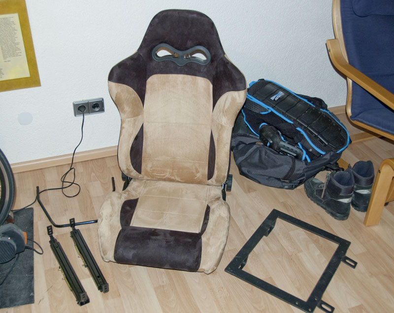

    Hi Albert,
    der Sitz sieht echt bequem aus, ist das Fliess, oder Velour? Kannst ja mal mitteilen, wo du das gute Stück erworben hast. Würd mich auch noch interessieren ob Du 30x30 oder 40x40 Profile verwendet hast. Ich schwank noch zwischen beiden Stärken.

    Ich habe die Profile in 40x40 mm genommen.
    Bestellt habe ich 10 x 2m. Ich denke aber selbst mit Aktuatorenarme reichen 8 x 2m bequem. Die Profile sind okay. Einzig die Winkel unterscheiden sich von Item daher, dass sie außer mit der Schraube noch 2 Erhöhungen haben, die zusätzlich in der Nut geführt werden. Das heißt, dass die Nutrichtung bei den beiden Verbindungen gleich sein muss. Ich weiß nicht, ob man das versteht aber vielleicht sieht man auf den Fotos was ich meine. Hat mich am Anfang schon kurz geschockt, da ich mein Gerüst anders geplant hatte. Ist aber egal, wie ich festgestellt habe.
    Ach ja. Einer war zwar günstiger als weloe, aber ende-der-abzocke und keine Homepage ist mir dann doch nicht so geheuer gewesen.

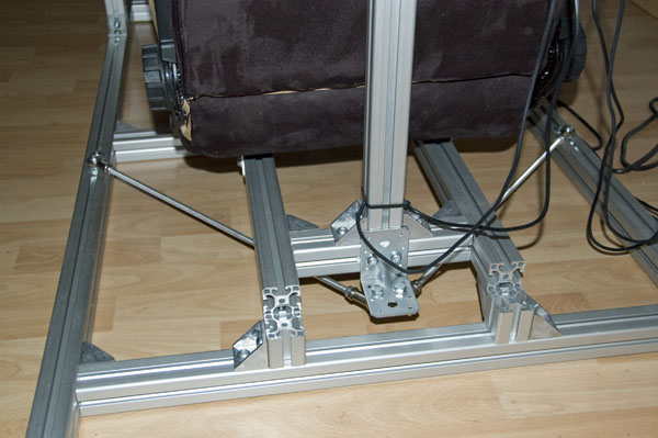

    Stückliste:
    Grundrahmen:
    2 x 1,40m
    3 x 0,70m
    Rahmen für den Sitz:
    2 x 0,70m
    2 x 0,21m

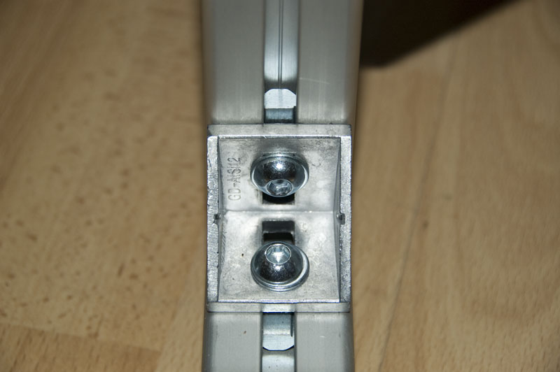

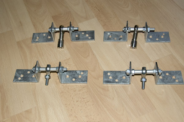

    4 Stk Schwerlastwinkel als Konsolenersatz
    Rahmen für Pedale:
    2 x 0,47m
    2 x 0,25m
    T hinter dem Sitz (für Aufnahme der Aktuatorenarme)
    1 x 0,60
    1 x 0,65
    2 x 0,10 (Zum Befestigen der Lautsprecher)
    2 Stk Schellen, wie sich für Lüftungen benutzt werden (Siehe Foto)
    Rahmen für Lenkrad:
    2 x 0,70m
    2 x 0,05m (Umlenkung für das Brett)
    Rahmen für die Schaltkonsole und evtl. seitliche Ablage
    1 x 0,36m
    1 x 0,65m
    1 x 0,14m
    Da der Sitz noch starr verbaut ist habe ich noch 4 Kurzstücke von 0,14 gebraucht.
    Bleiben noch die Arme für die Aktuatoren
    2 x 0,80m (geschätzt)

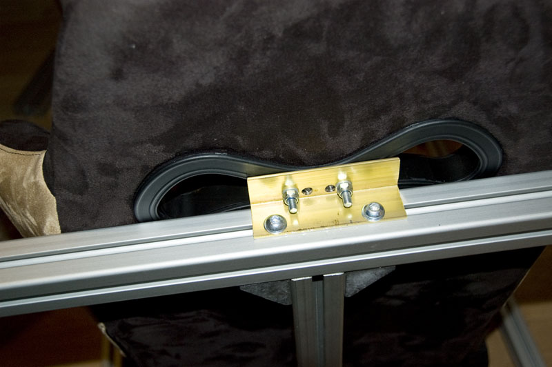

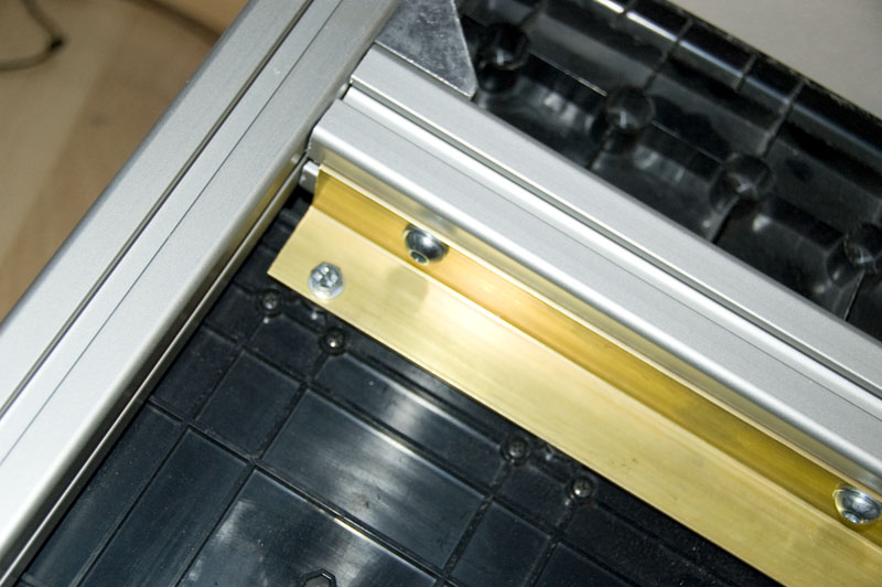

    Dazu hab ich mir noch einen Messingwinkel für ein paar Kröten geholt für die Befestigung der Pedale und der Sitz an das T. Und das Brett von 0,70 x 0,28m für das Lenkrad.
    Nun werde ich mich mal auf die Suche nach Gelenköpfe für den Sitzstabi/Aktuatoren machen und nachdenken, ob ich den Sitz auf einen Gummibuffer oder auf eine modifizierte Antriebswelle baue. Mal schauen.

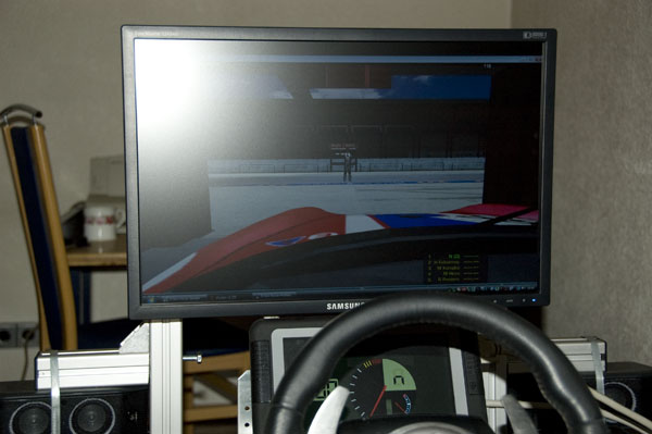

    - 1 PC für rFactor und Steuerung Vista64 QuadPC 4GB RAM
    - Getrennter Simulations- und Arbeitsplatz, d.h. ein Monitor fest für Grafik und Arbeit und Simulator extra ohne immer das ganze hin- und herschieben zu müssen.
    Das hört sich einfach an, ist es aber nicht.
    Als erstes ging ich weg und holte mir 3 22 wide Monitore und eine günstige PCIe Grafikkarte für die SoftTH-Lösung.
    Alles wunderbar Monitore eingesteckt und wollte loslegen. Fehlanzeige. Ich habe eine ATI HD2900 XT als gute Grafikkarte und eine nVidia als günstige. Geht nicht unter VISTA. Das gute Vista will nur einen Hersteller. Unter Xp funktioniert das wohl mit unterschiedlichen gfx-karten. Also Gut. Nochmal weg und eine günstige ATI geholt. Geht auch nicht. Da ich ja einen Monitor fest zum Arbeiten wollte und 3 zum zocken (meinen kleinen für Tacho usw. war natürlich weg weil mehr als 4 Ausgänge standen nicht zur Verfügung).
    Dies habe ich nach stundenlagem Probieren nicht hinbekommen, da das SoftTH sich nicht mit 4 Monitoren konfigurieren ließ.
    Aber dadurch lasse ich mich ja nicht abschrecken.
    Also ging ich weg und holte Matrox TH2g. Aber... dies funktioniert auch nicht. Mit 4 Monitoren kommt entweger Matrox oder ATI in der Kombination nicht klar.
    Zum guten Glück habe ich alles (bis auf einen Monitor) wieder zum vollen Preis zurückgeben können.
    Was blieb mir? keine Frage. Ich holte mir einen netten 42 LCD-TV 1080p von ich hab die Marke vergessen. Mit dem SoftTH kann man jede Festergröße auf einem Monitor konfigurieren. z.b. 600x1920 oder 800x1920 oder 768x1440. Wie es einem gefällt. Das ist gut weil ein 42 Monitor nicht nur breit, sondern auch hoch ist. Und das wollte ich in diesem Fall ja nicht. Alles wunderbar eingerichtet und befestigt. Nun der Ernstfall. Ich lade also rFactor und will das erste Mal mit Gegner losfahren. Mit einer Auflösung von 1920x1080 und einer Fenstergröße von 1920x720 habe ich mit dem Teil üble Schlieren gehabt. Auf dem Papier hatte der LCD wohl eine Reaktionszeit von 8ms. Kann man total vergessen. Das mag vielleicht in einer Entfernung von 3 Metern nicht weiter auffallen. Aber nicht bei 1 Meter Entfernung. Selbst bei einer Auflösung von 1440x900 und einer Fenstergröße für rFactor von 1440x720 waren mir die Schlieren einfach zu arg. Vor allem für €1000,-- für den LCD. Also weg und auch diesen wieder zum vollen Preis zurückgegeben. Allerdings musste ich für diese Rückgabe mehr Zeit und eine härtere Wortwahl nutzen.
    Was bleibt? Ich habe einen 720p 32 von LG mit einer Reaktionszeit von 5ms gefunden. Ist nicht so teuer und ich hoffe, das funktioniert.

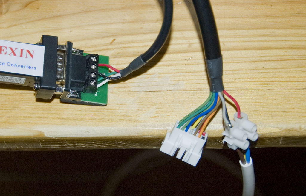

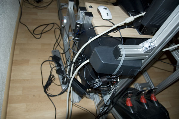

    Was macht meine andere Hardware? Ist eigentlich alles fertig bis auf die Aktuatoren. Die lassen noch auf sich warten. Ist ja erst 4 Wochen her, dass ich die bestellt habe.

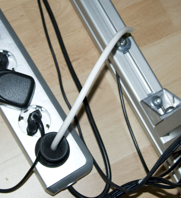

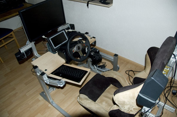

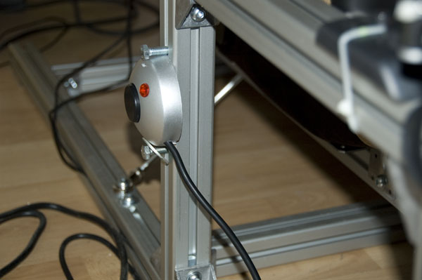

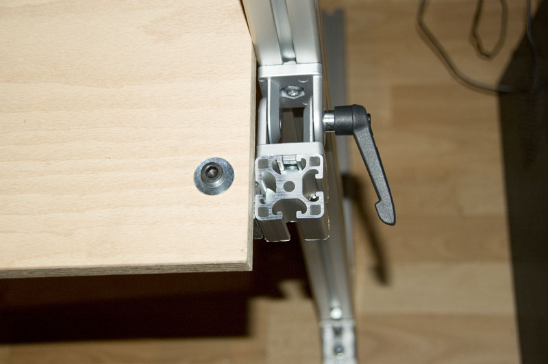

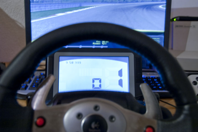

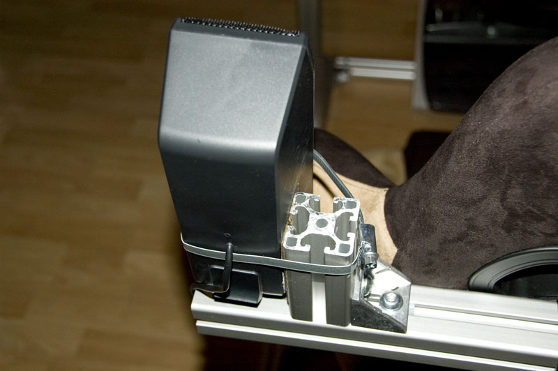

    Ich möchte Euch natürlich nicht meine neuen Fotos vorenthalten. Als Notaus habe ich eine Steckdosenleiste mit Fußschalter geholt. Sieht netter aus als wenn ich das löten würde. Und so kann ich nicht nur den Trafo ausschalten, sondern eben alles.
    Da ich immer eine gepatscht bekommen habe durch die statische Aufladung auf dem Laminat, habe ich das Gestell einfach über eine Steckdose geerdet.
    Vorsicht beim Nachbauen. Macht keinen elektrischen Stuhl draus!!

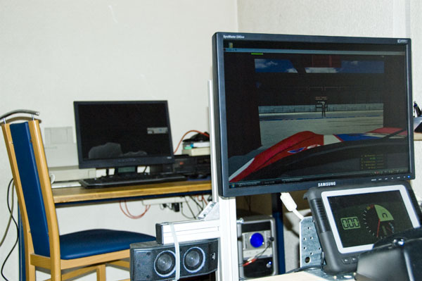

    Zum switchen des primären Monitor benutze ich UltraMon. Das vereinfacht doch einiges, da die meisten Programme dann auf dem Monitor starten, vor dem man sitzt.
    Genug getippt. Nun die Fotos.

    Hey Raceray,
    mit nur 3 Monitoren habe ich es schon geschafft ein Bild zu bekommen. Allerdings...
    1. gfx-Ausgang (die Gute)
    2. gfx-Ausgang (die Gute)
    1. gfx-Ausgang (die Günstige)
    hat geklappt.
    Ich wollte einen guten Ausgang allerdings zum Arbeiten. Photoshop macht einfach mehr Spaß wenn Dampf da ist.
    2. gfx-Ausgang (die Günstige)
    und
    2. gfx-Ausgang (die Gute) --> zum Arbeiten
    habe ich nicht nicht hinbekommen.
    Bei einer 2-Monitor-Lösung mit der guten gfx-Karte hatte ich ca. 80-95 fps (freies Training) und 25 fps beim Start mit 20 Wagen (directx9).
    Bei einer 2-Monitor-Lösung mit der guten und der günstigen sackte das auf ca. 45 fps ab. (ca. 16 fps beim Start)
    Die 3-Monitor-Lösung fand ich dann garnicht gut. Ca. 30-40 Training. 4 (!) Beim Start.
    Jeweils mit 1440x900 (x2 oder eben x3) und directx9.
    Am Montag soll der 32 kommen und ich werde dann versuchen eine 1-Monitor-Lösung mit dem SoftTH zu fahren. Ca. 1360x600 im Fenstermodus, damit das Ganze nicht zu hoch wird. Also auf dem 22 habe ich gerade zu Versuchszwecken ein 1440x720 Fenster. Und das geht ganz gut. Ca. 100 - 130 fps.
    erste karte: ati hd 2900 xt
    zweite karte: ati hd 2600 pro
    Soll ja ein Rennen sein und keine Diashow. *g*
    Gruß
    Albert
    Ach ja. Die Aktuatoren liegen auch beim Zollamt.

  16. egoexpress
    egoexpress Active Member
    Dec 13, 2006
    3,839
    Germany - Frankfurt/M
    421Coins
    +10 / 1 / -0
    Sieht irgendwie so aus, als hättest du nicht genügend Bewegungsspielraum mit deiner Konstruktion. Ich vermute mal die die Stabilisatorstangen werden sich verbiegen, wenn der Sitz zu den Seiten hin ausgelenkt wird. Und warscheinlich wird sich auch die Schraube, welche die Gelenkstangen hält, beim Beschleunigen in deinen Laminatboden bohren.
    Gruss

    Hallo,
    hey ego. Danke, gut gesehen. Ich habe das mit den Stabis und der Höhe korrigiert.
    So.

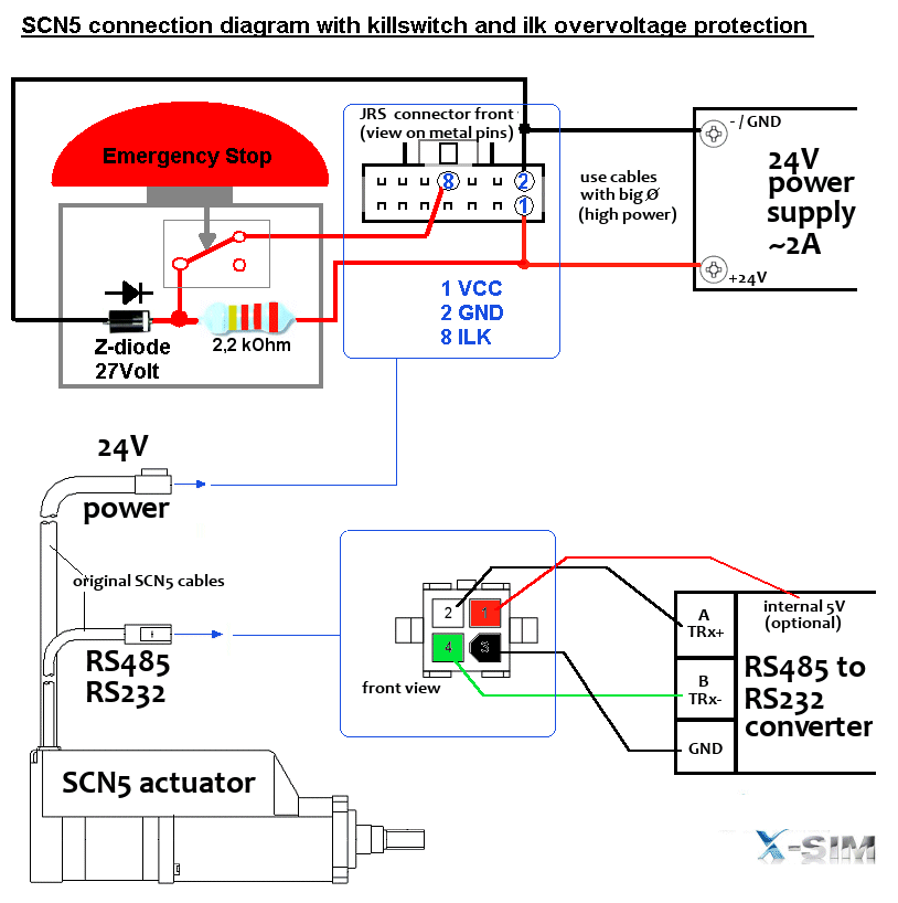

    Die Aktuatoren sind da und ich habe mal einen versuchsweise angeschlossen.
    Wenn ich die Anschlüsse so mache wie abgebildet (d.h. das hellgraue nicht anschließe) kommt beim Start des Profilers folgende Meldung:
    Found SCN5 Actuator, but emergency stop (ILK pin) was executed.
    The actuator will ignored until ILK pin is tied to 24 V again.
    Schließe ich nun das Kabel an, kommt beim Start keine Meldung aber der Aktuator wird nicht erkannt...
    Hat da jemand eine Idee?
    Gruß
    Albert

  19. RaceRay
    Nov 8, 2006
    4,657
    Hamburg, Germany
    23,875Coins
    +2,037 / 13 / -0
    Hallo Albert,
    wie ich sehe, nutzt Du ja die gleichen Winkel wie ich. Segen als auch Fluch zugleich empfinde ich die beiden Laschen an der Winkelrückseite , die den Anbau eben dieser immer nur in einer Richtung zulassen, und somit das übereinander verdrehte Zusammenlegen der Aluprofile verhindern, da die Laschen immer genau in die Nut fassen müssen (Wer diese Winkel besitzt, weiss was ich mit meinem komplizierten Satz meine :) ) Entweder schneide ich die Laschen ab, um die Profile übereinander legen zu können oder ich sehe mich nach Anderen Winkel um.
    Du hast ganze zwei Winkel benötigt (obwohl ein laschenloser reichen würde) und noch ein kurzes Stück Aluprofil um mit Deiner Sitzkonstruktion auf Höhe zu kommen. Daher nun meine Frage: Haut das nicht hin, mit dem Absägen der Laschen , oder hast Du einfach soviele dieser nicht gerade günstigen Winkel, dass es Dir egal ist , und Alu-Profilschneiden auch keine Mühe kostet :)
    Der sieht alles....@Chris Oder sprichst Du aus Erfahrung mit dem Hineinbohren der Gelenkköpfe in´s Laminat? ;)
  20. egoexpress
    Dec 13, 2006
    3,839
    421Coins
    +10 / 1 / -0
    Auf dem Ilk Pin müssen 24V anliegen. Wenn keine 24V anliegen ist das wie Notstop gedrückt.
    Es reicht also theoretisch einfach die ilk Leitung and 24V zu hängen.
    Würde dir aber wärmstens empfehlen folgende Schaltung aufzubauen. Da ist der Notausschalter integriert, inklusive dem ILK Überspannungsschutz.
    Da schon ein paar SCN5 durch Überspannung kaputt gegangen sind, würde ich an den paar Cent für die Schutzdiode,. Widerstand und 5 min Aufwand nicht sparen.
    Hab mal ein übersichtlicheres Schema gemalt:
    Gruss
    Christian
