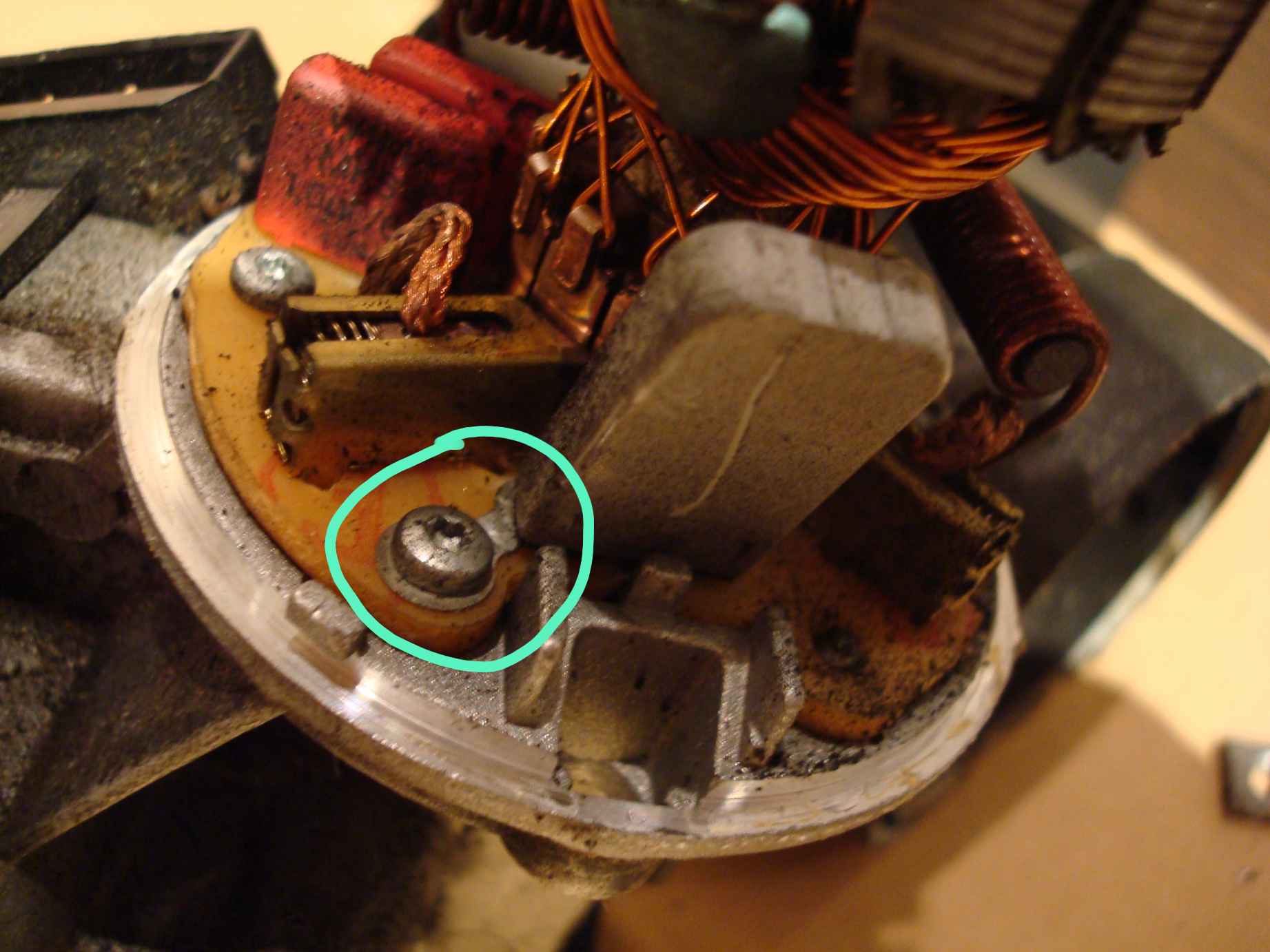

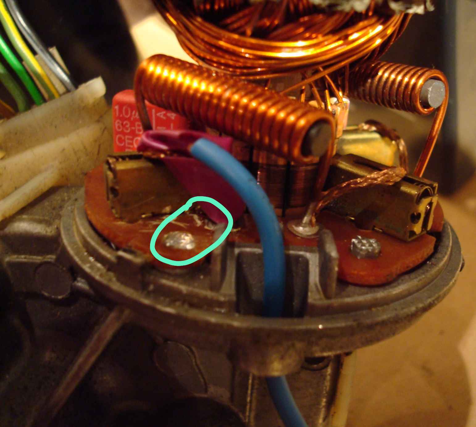

    Bin gerade am Masseproblem beheben, da der Motor über´s Gehäuse Masse bezieht :(
    Habe mir diese Anleitung vom Roboternetz angeschaut, mein Motor ist etwas abweichend.
    Den Massepunkt hab ich gefunden, nur stellt sich mir eine Frage.
    Während bei der Anleitung das Massekabel einfach abgetrennt wird und über ein anderes Kabel aus dem
    Gehäuse geführt wird, bin ich mir nicht ganz sicher, ob bei meinem unter der Platine irgendwelche andere Kabel an den Massepunkt gehen.
    Ich hab bis jetzt mal diese Öse, die leitet, einfach ausgebohrt wie auf dem Photo hoffentlich einigermaßen zu erkennen. (meine Cam packt so was wohl nicht)
    Somit sollte vom Gehäuse nichts mehr kommen. Einfachste Lösung wäre doch eigentlich, einfach das Massekabel an dem bestehenden Draht
    anzulöten und dann rauszuführen.. Somit wäre dann wohl für beide Fälle vorgesorgt: Wenn nichts weiter an das Kabel von unter der Platine dran ist und
    auch falls etwas was man nicht sehen kann noch von unten dran geht...
    Hmm, hab ich mir die Frage jetzt selbst beantwortet oder wie :) ??
    Was meinen die Wischerprofis?
    Grüße
    Tobi
    Tobi

    Ob es noch einen weiteren Massepunkt gibt, lässt sich schnell testen. Entweder mit nem Multimeter auf Durchgang prüfen, oder eben alles wieder zusammenbauen, ne 12 Stromquelle an das Stromkabel, und die Masse ans Gehäuse. Wenn der Motor zuckt, dann ist noch wo anders was. Aber das halte ich für unwarscheinlich.
    Schnapp dir mal ne gscheite Kamera, oder leih dir eine, und mach mal ein paar Scharfe Fotos. Ich will davon ne Beschreibung bzw ein Tutorial für genau diesen Motor in unserer FAQ sehen ;)
    Also Fotos davon, wie du jede einzelne Schraube aus dem Gehäuse schraubst, wären übertrieben. Aber das wesentliche sollte schon sichtbar und klar erkenntlich markiert, und beschrieben sein.

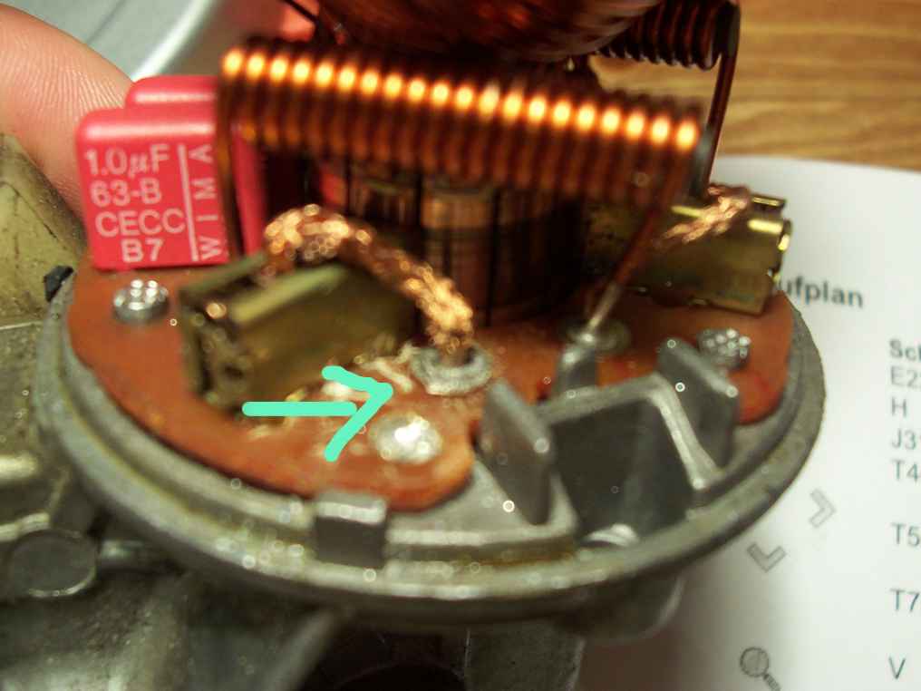

    great, thanks for the link.
    I tried it this morning by myself, and: SUCCESS :) :) :)
    It has low and high speed-gear. I fixed the ground-problem like in the photo and
    brazed a cable on the coppercable. Then isolated the whole cable and tried it.
    And yes sir, the motor works!!! :D

    Can you make a photo-guide of what you have done to isolate the ground from the case? I can't figure out from your photo as its a little blur... :lupe:
    I didn't had any real ground issues with my motors as each motor mounting is isolated from the PVC pipes of the joyrider! But this info, on how to convert the wiper motors ground, is still handy in many cases. :les:

    Just want to add, that it is neccessary in any case, to cut the GND connection to the shell. No matter which connection type will be used. Thanos pvc construction is an exeption, but perhaps it would be safer, if his motors would be isolated as well.

    Here are some photos of the motors with and without the modification:

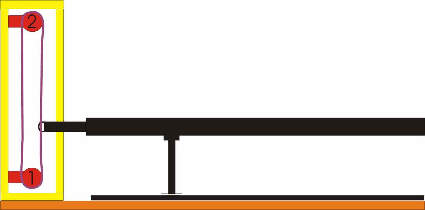

    Habe mehrere Versuche gemacht den Motorturm aufzubauen, ist gar nicht so einfach. Das größte Problem ist,
    dass ganze richtig stabil aufzubauen. Na ja, muß ich halt nochmals ran... Wird schon hoffentlich..
    Es muß ja noch ein Poti irgendwo ran, um die Positionsdaten zu übermitteln, richtig??
    Grüße
    Tobi

    Take a look on my motor mounting to take ideas:
    http://ptyxiouxos.net//greekbotics/user_projects/Flight_Simulator/main/joyriderpulley2Model1.pdf
    I know its a little difficult to make it steady!!
    Regards, Thanos

    Thanks Thanos. Yes i had a look at your mounting-pdf. It´s very tricky to get i really stable...
    So i thought about this: Building a stable frame with aluminium and do the mounting of the motors with dexion like you used.
    Also a plywood 16mm thick to get the whole construction (plattform+motortowers) on it.
    What do you think about it?
    I´m a little bit confused if i ever get the belt really stretched that i does not slip... :?
    Please have a look at my sketch: (yellow=aluframe, brown=plywood)
