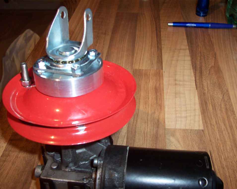

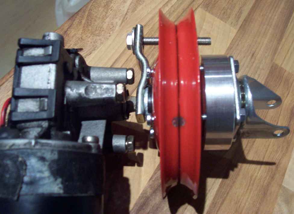

    Update
    Habe nun mal meinen Dad in die Sache eingeweiht, da mir in der Heimwerker-Werkstatt einfach die Mittel fehlen,
    diese VW-Motoren bzw. die Räder gescheit zu verbauen.
    Ich denke, dass diese Lösung eine gute ist. Der Arm wird über eine M6-Schraube in das Rad geschraubt, in diesem
    ist ein Gewinde. Der Motor wird zusätzlich direkt in der Mitte über eine M8 gehalten. Der Aufsatz aus Alu wird über 4 M4-Schrauben
    angeschraubt und hält damit die Befestigungsmöglichkeit für das Radlager rechts.
    Wir machen jetzt mal 2 Motoren so komplett fertig inkl. Motorturm und Keilriemen.
    Die andere Achse dann wenn der Antrieb funktioniert, da die Teile gedreht werden müssen und somit viel Arbeit darin steckt,
    die ich nicht selbst machen kann...

    Das gibt Spannungen. In den Zwischenraum zwischen dem Hebel und der Scheibe muss noch ne Langmutter rein, oder irgendwas das Abstand hält. Sonst ziehst du beim festschrauben die Scheibe immer weiter an den Hebel^^
    Dann eiert die Scheibe beim Drehen. Abgesehen davon wird die Mutter alle 3min Betriebszeit durch erschütterungen locker.
    Mach ne Langmutter rein, oder fülle den Abstand mit kleinen Muttern auf.

    jup, für den Zwischenraum hab ich schon ein paar Hülsen zum auffüttern gemacht, da wackelt dann nix mehr :)
    Hab ich im Eifer des Gefechts auf den Fotos vergessen ranzumachen..

    From the photos I've seen, you did nice job with pulleys on the motors. I think they should hold any tension. Just in case use locknuts to prevent the bolt that keeps pulley on to unbolt during vibrations of the motion. I have placed such locknuts almost everywhere on my joyrider.
    @Ego: The pulley will not unscrew it self during reverse cause the arm is preventing that! It will work!
    Regards, Thanos

    I mentioned that it would be better to fill the space between the leaver and the pulley with nuts, in order to prevent that the pulley is pulled towards the leaver while tightening the screw. Cause this will produce much tension and wobbling. And will cause that the pulley probably will losen. Altough the first two mentioned issues are worse.
    But I agree that it's recommended to use locknuts on the ends.
