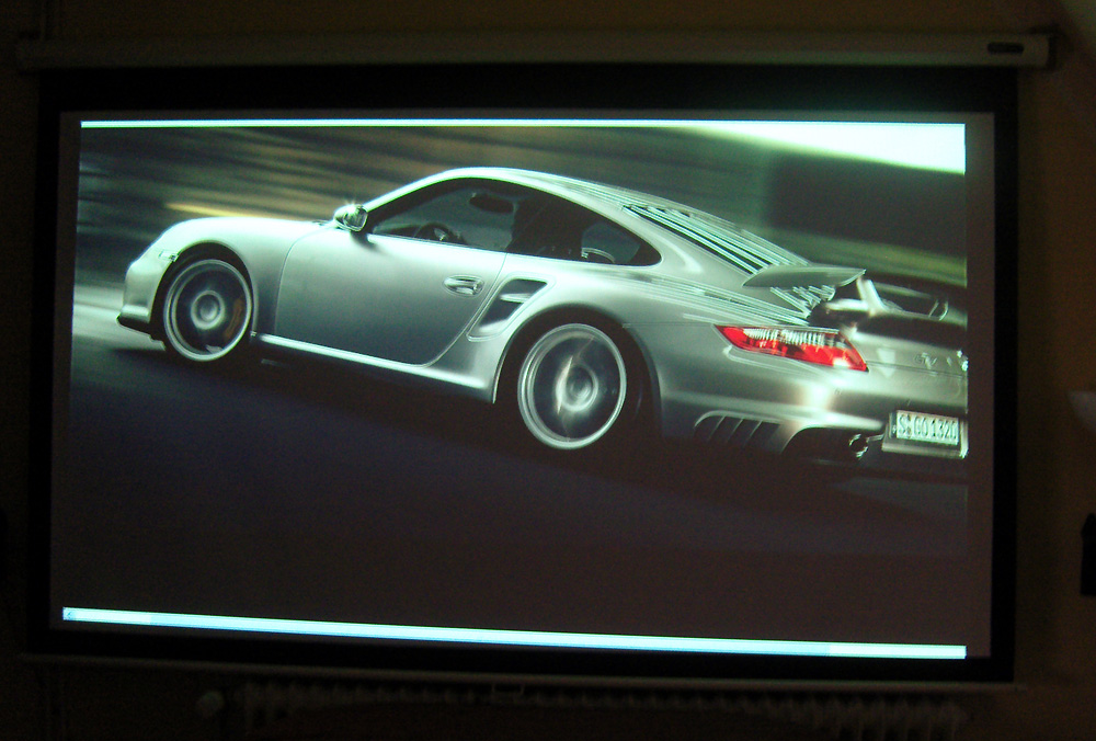

    So, Update:
    Habe heute die Leinwand gebaut (Greyline mit 0.8er Gain, Format 4:3).
    ...ist gleich ein ganz anderes Fahrgefühl, echt geschmeidig :thbup: !
    Die nächsten Tage werde ich dann noch die Maskierung anbringen.
    Gruß,
    Chris

    Saubere Arbeit! Wieviel cm Diagonale hast Du dem Stoff verpasst? Schwer einzuschätzen auf den Bildern, schätze 80-100cm?
    Bei solch einer grossen Diagonale fällt im Bild natürlich zuallererst Goliath´s Lenkrad auf, im Vergleich zum kleinen G25 dadrunter:)
    Hut ab :thbup:

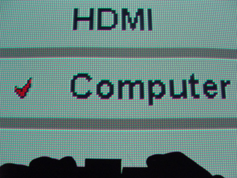

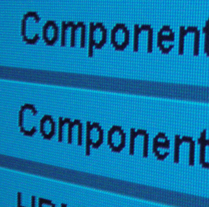

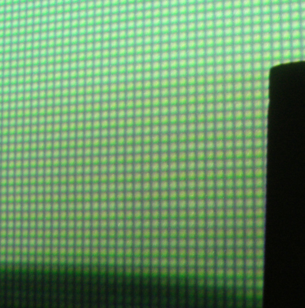

    Eine weisse glatte Wand hat ein ähnlich gutes Reflexionsverhalten, es sei denn, es ist ist die gemeine Rauhfasertapete die Du belichten willst. Die ist einfach zu rauh für ein schönes Bild.
    Ansonsten fehlt bei einer weissen Wand der schwarze Rahmen. (Könntet Ihr aber auch selber draufmalen) Dadurch wird der Kontrasteindruck subjektiv erheblich gehoben und die Farben wirken gesamt kräftiger.

    @Martin: Graues Tuch mit 0.8er Gain deshalb, weil man bei den 4:3 Präsentationsbeamern grundsätzlich eine höhere Lichtstärke und weniger Kontrast als bei reinen Video-/Heimkino-/HD-Beamern hat. Und diese hohe Lichtstärke muss man mit einer weissen Leinwand mit 1.0er oder 1.2er Gain nicht auch noch verstärken. Darum kommt hier eben ein graues Tuch mit 0.8er Gain zum Einsatz.
    Bevor ich das Tuch hatte, habe ich mir schnell eine Behelfsleinwand gebaut mit weissen Platten aus dem Baumarkt (keine Ahnung, wie die heissen) - ging natürlich auch, aber im direkten Vergleich muss ich jetzt sagen, daß Kontrast und Farben mit dem grauen Tuch um Längen besser sind.
    Der schwarze Rahmen bzw. die Maskierung ist - wie René schon sagte - als Kontrastverstärker gedacht und bringt einiges ! Ich verwende dafür schwarzes Samt Velours d-c-fix. Das schluckt das Licht und reflektiert nicht. Glänzende Oberflächen sind hier nicht geeignet. Mal sehen, wann ich die Maskierung aufbringe...
    @René: Diagonale ist 140cm ! Okay, das virtuelle Lenkrad hat jetzt ungefähr die gleiche Grösse wie in unseren örtlichen Verkehrsbussen - aber es fällt mir persönlich beim Fahren nicht negativ auf. Das Momo ist etwas grösser als das G25, also wird es dann nicht mehr so auffallen :thbup: !
    Viele Grüsse,

    Ich bin der Meinung, mit den Produktionformationen bez. Leinwänden verhält es sich so wie mit der Waschmittelwerbung...
    Die besten Ergebniss erziele ich mit Wand + Alpinaweiss.
    Helligkeit und Kontrast kann ich am Gerät einstellen.
    Wenn das Bild schlecht ist, liegts am Beamer :mug1:
    Wenn man eine weisse Wand in ausreichender Größe verfügbar hat, ist der Kauf einer Leinwand rausgeschmissenes Geld imho.
    Btw, das mit dem grauen Hintergrund ergibt Sinn. Allerdings würde ich mir eher einen Dippen graue Farbe im Baumarkt holen, als ein paar hundert Euro für ne Leinwand auszugeben.
    Hast du das schon mal ausprobiert? Also ich hab auch auf Rauhfaser super Bild.
    Momentan projeziere ich das Beamerbild auf die frisch gestrichene Garagenwand. Ist zwar weiss, aber von der Oberfläche her wie ne Mondkraterlandschaft.
    Aber sobald der Beamer an ist, und man frontal auf die Wand schaut, sieht man ein astreines Bild.

    Klar, hab ich das schon ausprobiert. In dunkleren oder mittelhellen Sequenzen sieht das Bild auch auf einer nackten obi-weiss gestrichenen Wand ok aus. In hellen Scenen kann ich die Rauhfaserstrukturen erkennen. Das empfinde ich als störend. Einen direkten Vergleich zur Leinwand habe ich leider noch nicht gehabt aber denke es ist plausibel, wenn man davon ausgeht, dass der einzelne projezierte Bildpixel bei rauher Oberfläche niemals so scharf umrissen ist, als wenn das Licht auf einer perfekt strukturierten leinwandoberfläche fällt und gleichmässig abgestrahlt wird. Aber es kann auch sein, dass die Unterschiede nur marginal sind, und erst im Vergleich auffallen. Daher anbei ein paar Bilder soeben geschossen. Leider konnt ich im Wohnzimmer nur den Lapi an einem 10m VGA Kabel anschliessen. Auflösung daher nicht nativ, sondern nur 1280x768px und aufgrund der analogen Verbindung etwas schwammig das Bild. Vielleicht kann man in einem direkten Vergleich dennoch Unterschiede sehen. Fotografier doch auch mal Deine Wand.
    Christian, wenn es Dir hier zu sehr OT wird, dann schmeiss nen neues Video oder Foto von Deinem Weber-Sim rein*grins*
    P.S.Die Bilder sind nicht bearbeitet. Nur verkleinert und komprimiert.

    Zur Leinwanddiskussion:
    • [1.] Können wir gerne hier im Thread weiterdiskutieren, gehört ja zum Thema ;)
      [2.] Der Versuch, hier die Projektionsqualität und Leinwandbeschaffenheiten zu vergleichen, ist imho nicht nur müssig, sondern wird schlichtweg NIE zu einem Ziel führen, da wir mit den ganzen unterschiedlichen Gegebenheiten und Voraussetzungen einfach keine einheitliche Grundlage haben. Um nicht dauernd Äpfel mit Birnen zu vergleichen, müssten wir bei gleichem Licht, bei gleichem Projektionsabstand, mit dem gleichen Beamer, etc. testen bzw. vergleichen - sprich alle Leinwände mit dem gleichen Equipment in der gleichen Umgebung testen... Das Bild wird hier im Forum ohnehin subjektiv auf der OBI-weissen glatten Wand, auf der 1.2er Gain weissen Leinwand, auf meiner 0.8er Gain grauen Leinwand und auf der Raufasertapete vermutlich gleich (gut) aussehen. Die Unterschiede zeigen sich dann in der jeweiligen Umgebung - bei mir z.B. in Verbindung mit dem geringen Projektionsabstand (Linse zu Leinwand), der dadurch mehr auffallenden Helligkeit und der reflektierenden weissen Wand rechts.
      Ich habe auch in meinem Heimkino eine 2,5m breite 16:9 Leinwand mit 1.0er Gain gehabt und war begeistert. Kann ich aber genauso wenig vergleichen wie Ego in seiner Garage oder mich mit der grauen Leinwand in meinem Arbeitszimmer.
      [3.] @christian: Eine gekaufte Rahmenleinwand mit grauem Tuch kostet in der Tat mehrere Hundert Euronen - deshalb habe ich sie mir ja selbst gebaut. Zugegeben - an den Preis einer gestrichenen Wand kommt sie nicht ganz heran, aber dennoch liege ich weit, weit unter dem originalen Kaufpreis. Mehr möchte ich zum Preis jetzt auch gar nicht mehr sagen, weil ich da einen guten Deal machen konnte...
    Just my 2 cents :yes:
