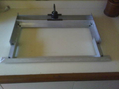

    :hi: hello my name is christian, I'm making a simulator, this is the pivot that would like to use, but am not sure that is right, I could help with this issue, Greetings

    Hi Christian, if you will work with that pivot, just add two tensors to not rotate.

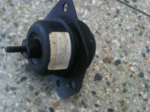

    hola estanislabo, gracias por la respuesta, veo que tu usas ese sistema de rotula, pero veo que tienes 2 barras para que no tenga rotacion, el problema es que mi armazon no tiene espacio para esas barras, existe otro sistema que no necesite esas barras?

    crees que esta base de goma sirva sin las barras? :?

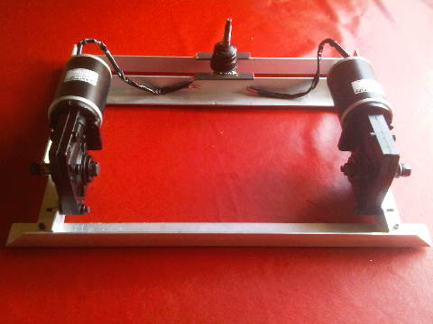

    de esta manera lo estoy construyendo y tengo poco espacio :no:

    Ah, entiendo, entonces necesitás una cruceta, con esto eliminas los tensores ... algo así:
    Podés usar alguna cruceta de dirección de auto ...

    Hi BSFT, my English is very bad, I hope you understand me ... steering shaft uni-joint, try to get second hand ...
    Is sufficient to support the seat only

    gracias por responde estanislabo, yo soy de venezuela, creo que la mejor solucion es la que recomiendan ustedes, asi mi silla no tendra rotacion , voy a buscar en mi pais una pieza de segunda mano :thbup:
