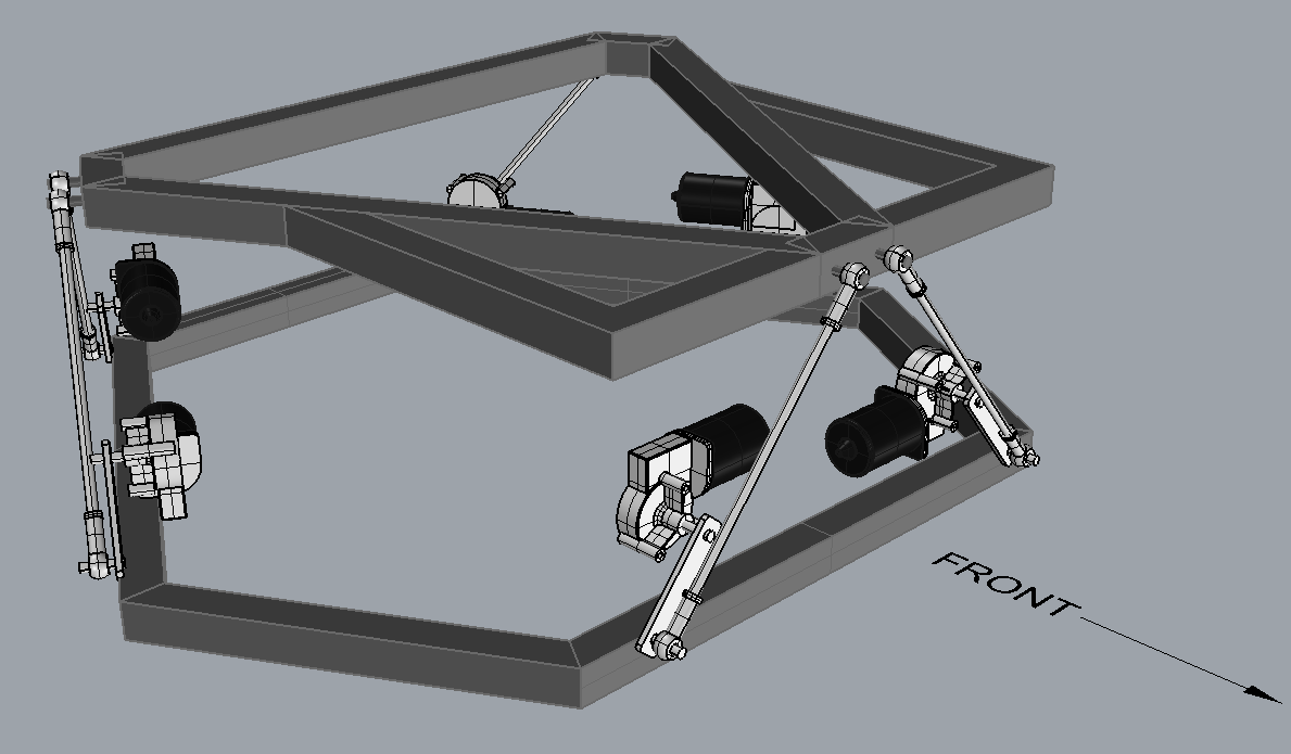

    salve a tutti. è passato un po' di tempo nel quale mi sono soffermato a studiare un po' il sistema con inverter per motoriduttori a 220v.
    Molto interessante ma i costi salgono notevolmente :think
    Nel frattempo sono riuscito a trovare dei motori a 24v a un prezzo bassissimo perchè provengono da uno stock e mi piacerebbe provare con quelli (16 euro l'uno:grin)
    Non si conoscono le caratteristiche ma hanno un bel riduttore con ingranaggi in metallo e sembrano avere una buona potenza. Ne ho presi 2 e li ho provati solo a 12v, appena li provo a 24v vi saprò dire meglio.
    Prima di procedere nella costruzione vorrei valutare anche l'istallazione classica per un 6dof e ho fatto qaulche disegno per capire che misure utilizzare.
    in pratica vorrei usare 6 motoriduttori con braccio da 100 mm e 58 rpm. posizionarli in configurazione classica e poi fissare il sim sopra.
    Ecco qualche disegno

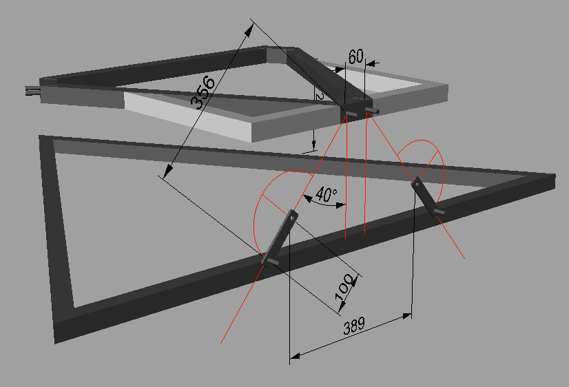

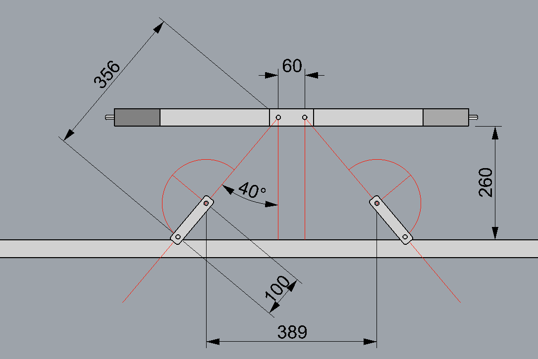

    e qui le misure che ho ipotizzato per l'istallazione, ovvero lunghezza del braccio, dell'asta e inclinazione in posizione più bassa
    and here the measures that I have proposed for installation, i.e., arm length, and tilt rod in the lowest position
    qui si vede meglio
    Here you can see better
    secondo voi queste misure vanno bene o sarebbe meglio spostare qualcosa?
    quale soluzione preferite, quella con gli attuatori o questa con i soli motori?
    do you think these measures go well or would it be better to move something?
    what solution you prefer, the one with the actuators or this with only engines?

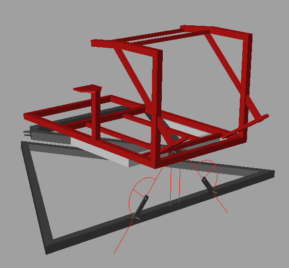

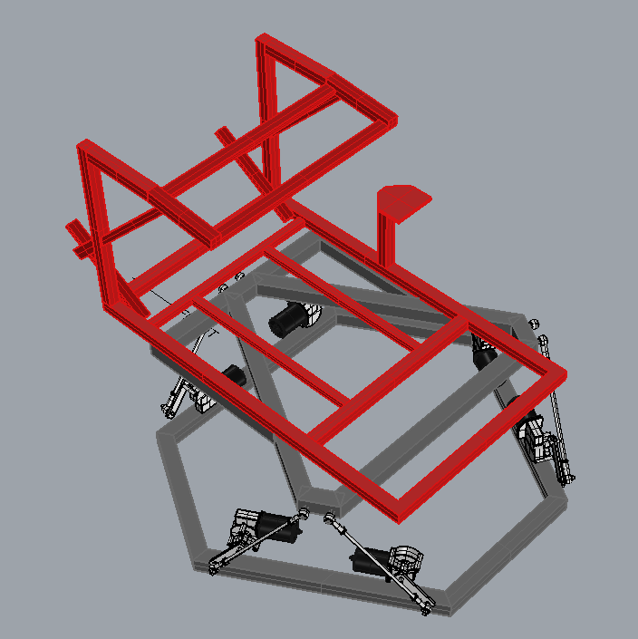

    in attesa di qualche parere ho proseguito un po' il progetto, forse così si capisce un po' meglio
    waiting for some opinion I went on a little project, perhaps one understands a little better
    ditemi cosa ne pensate...:think
    tell me what do you think ... :think

    I would avoid lever angle equalling the connecting rod angle , tend to lock up in that positional situation.
    IE move the motor slightly closer together but still at the same height. Yes you will loose alittle angle movement.
