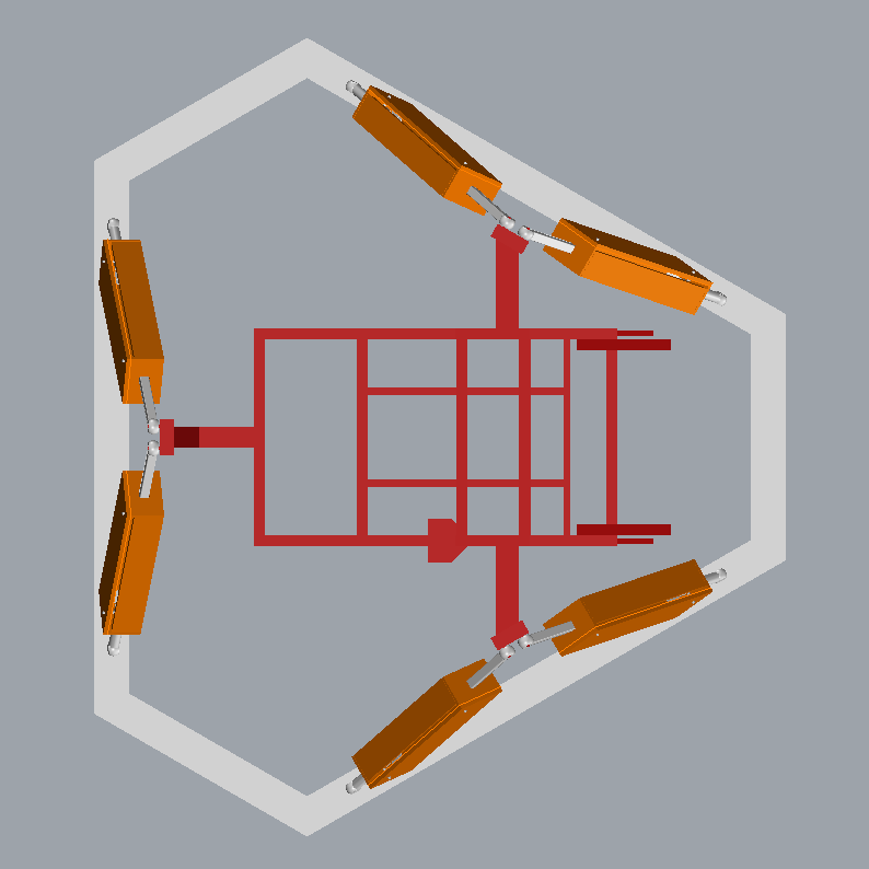

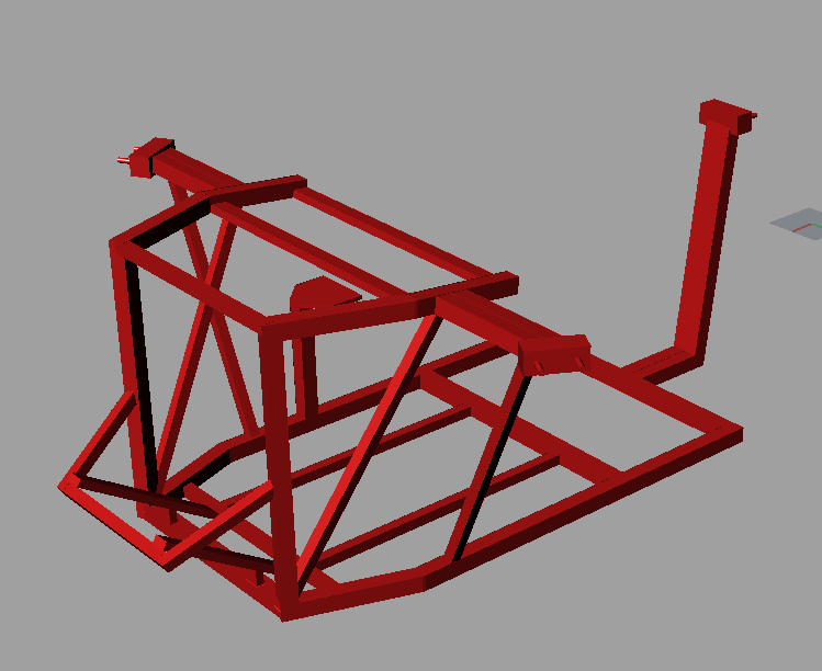

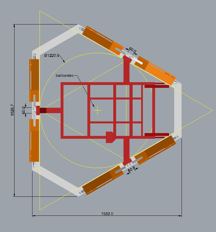

    Visto che non ho fretta ho cominciato a fare qualche schizzo di quello che vorrei realizzare e vorrei una progettazione perfetta per non avere problemi dopo.
    Questo è il primo disegno e vorrei utilizzare attuatori DIY.
    Ho un paio di dubbi da risolvere ma sarò sintetico e comincierò con il primo:
    Come incide la distanza degli attacchi degli attuatori nel risultato finale del simulatore?
    Come si vede nel disegno io li ho messi molto vicini (6 cm centro centro) ma vedo che c'è anche chi li fa molto lontani.
    Qual'è la diffrenza fra i due sistemi?
    C'è qualche errore evidente di progettazione?
    Since I have no hurry I began to do some sketches of what I want to accomplish and I would like a perfect design not to have problems later.
    This is the first design and would like to use DIY actuators.
    I have a couple of questions to be solved but I'll be concise and begin with the first:
    How does the distance of the attacks of the actuators in the final result of the Simulator?
    As you can see in the drawing I I put them very close (6 cm Center Center) but I see that there are also those who makes them very far.
    What is the difference between the two systems?
    Is there any obvious design error?

    i don't see any difference...
    where is the difference?

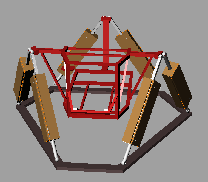

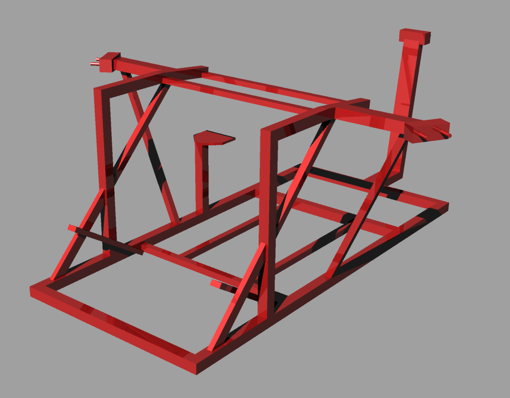

    Non intendevo in questa pagina, intendevo differenza con altri progetti visti anche qui sul forum che usano distanze anche di 20 o 30 cm.
    queste sono 3 viste del mio progetto
    Purtroppo con il traduttore a volte si capisce molto poco, mi dispiace :(
    I did not want in this page, I meant the difference with other projects seen here on the forums that use distances even 20 or 30 cm.
    These are 3 of my project views
    Unfortunately with the translator sometimes you understand very little, sorry :(

    As long as your COG is the same for both designs it should pretty much good to change from 2dof to 6dof , but I'm far from any kind of expert :D

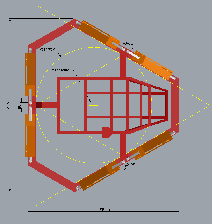

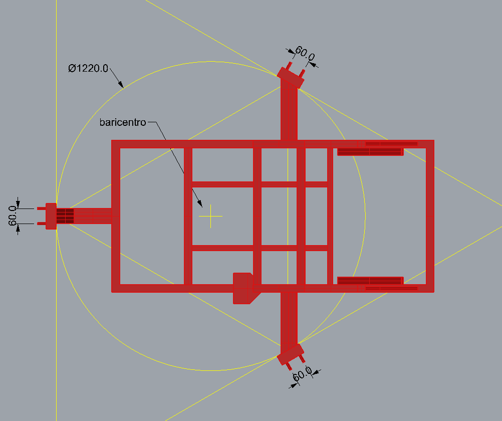

    infatti come puoi vedere ho mantenuto il COG dove era prima anche se questo mi porta ad un ingombro maggiore.
    oltretutto avere gli attacchi più alti del COG (guardando lateralmente) dovrebbe incidere positivamente sul lavoro dei motori.
    I vantaggi dovrebbero essere minori rispetto ad un sistema con giunto cardanico ma comunque dovrebbero esserci.
    Un altro dubbio che ho è uale sia il miglior angolo rispetto alla base per far lavorare gli attuatori.
    Aspettiamo gli esperti ;)
    as you can see I kept the COG where it was before even if this brings me to a greater footprint.
    also have the highest COG attacks (looking sideways) should affect positively on the work of engines.
    The benefits would be minor compared to a system with cardan joint, but there should be.
    Another question I have is is the best angle at the base to operate our actuators.
    Expect the experts ;)

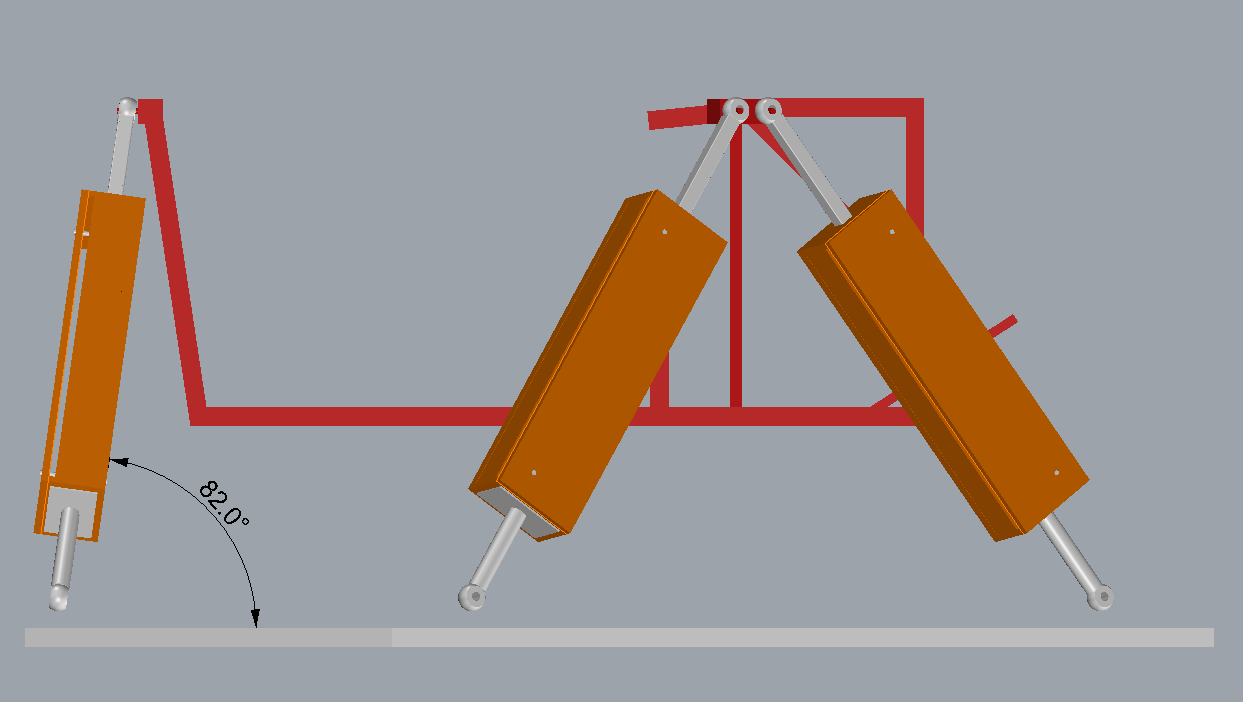

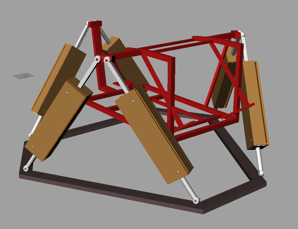

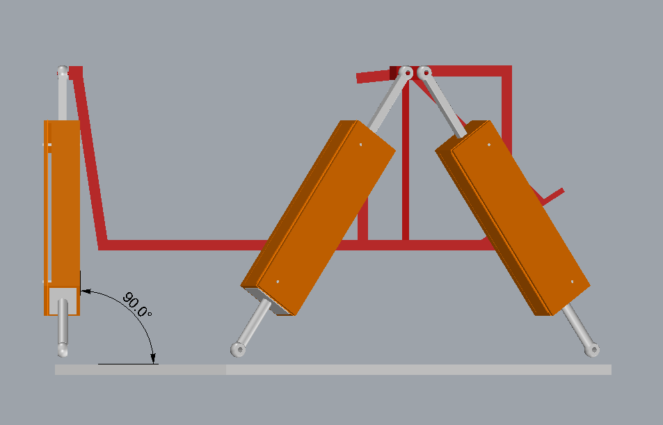

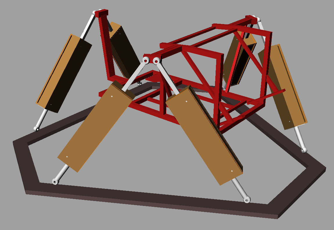

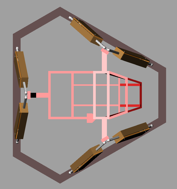

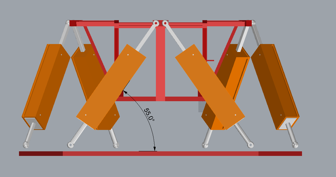

    in attesa di pareri proseguo nel progetto.
    Ho applicato gli attuatori che poi spiegherò con calma nel dettaglio e volevo chiedere come è meglio posizionarli.
    Ho provato 2 soluzioni, ecco qualche disegno
    innanzitutto volevo chiedere se quest' angolo di 55 gradi è giusto o è meglio cambiarlo e quanto incide sul risultato finale
    waiting for opinions I will continue the project.
    I applied the actuators which then calmly explain in detail and I wanted to ask how best to position them.
    I tried solution 2, here are some
    first I wanted to ask if this corner of 55 degrees is right or is it better to change it and how much it affects the final result
    poi ho qualche dubbio per l'inclinazione degli attuatori nell'altro senso:
    meglio a 90 gradi come qui
    then I have some doubts for actuators tilt in the other direction: better at 90 degrees as here
    oppure inclinati come qui
    or sloped like here
    se sono meglio inclinati 8 gradi sono pochi o troppi???
    If tilted 8 degrees better are few or many???
  7. eaorobbie
    20,400Coins
    +1,683 / 23 / -2
    Feel they need to lean into the centre more. Not 100 % on how far thou. Sorry

    scusa ma non capisco cosa intendi, non è colpa tua ma il traduttore mi da una frase che in italiano non ha molto senso :confused::mad:
    capisco che vedi un problema ma non capisco quale.
    Se può essere utile posto qualche sim che mi ha ispirato il progetto, magari c'è qualche differenza che io non ho visto
    questo è molto simile solo che il mio front è il suo rear ma poco cambia
    sorry but I don't understand what you mean, it's not your fault but the translator gives me a sentence in Italian does not make much sense:confused::mad:
    I understand that see a problem but I do not understand why.
    If it can be useful to place any sim that I inspired the project, maybe there is any difference that I didn't see
    this is very similar except that my front is its rear but little changes
    e questo che dovrebbe avere più o meno lo stesso identico principio fisico del mio sim (sicuramente non la stessa potenza:grin)
    and why should have roughly the same physical principle of my sim (definitely not the same power:grin)
    c'è qualcosa che io non ho notato?o_O
    There is something that I haven't noticed? o_O
    P.S.: se ti riferisci al fatto che c'è poco spazio sulla parte anteriore è un problema che avevo visto e basta stringere la parte della struttura dove si trovano i pedali, non è un problema.
    inoltre vorrei far notare che la posizione in cui si trova il sim nel progetto è con gli attuatori tutti chiusi che avranno circa 35 cm di escursione
    P.S.: If you're referring to the fact that there is little room on the front is a problem that I had seen and just tighten that part of the structure where there are pedals, is not a problem. I would also like to point out that the location where the sim card is in your project with all closed actuators that have about 35 cm of travel

    I think actuators need to lean and not be 90 degrees. Angle exactly not sure.

    anch'io di istinto penserei che mettendoli inclinati il sistema sia più stabile, la cosa strana è che guardando i video (quello del 6dof DIY in legno soprattutto) sembrano essere perfettamente a 90 gradi :roll...
    comunque grazie del consiglio :thumbs

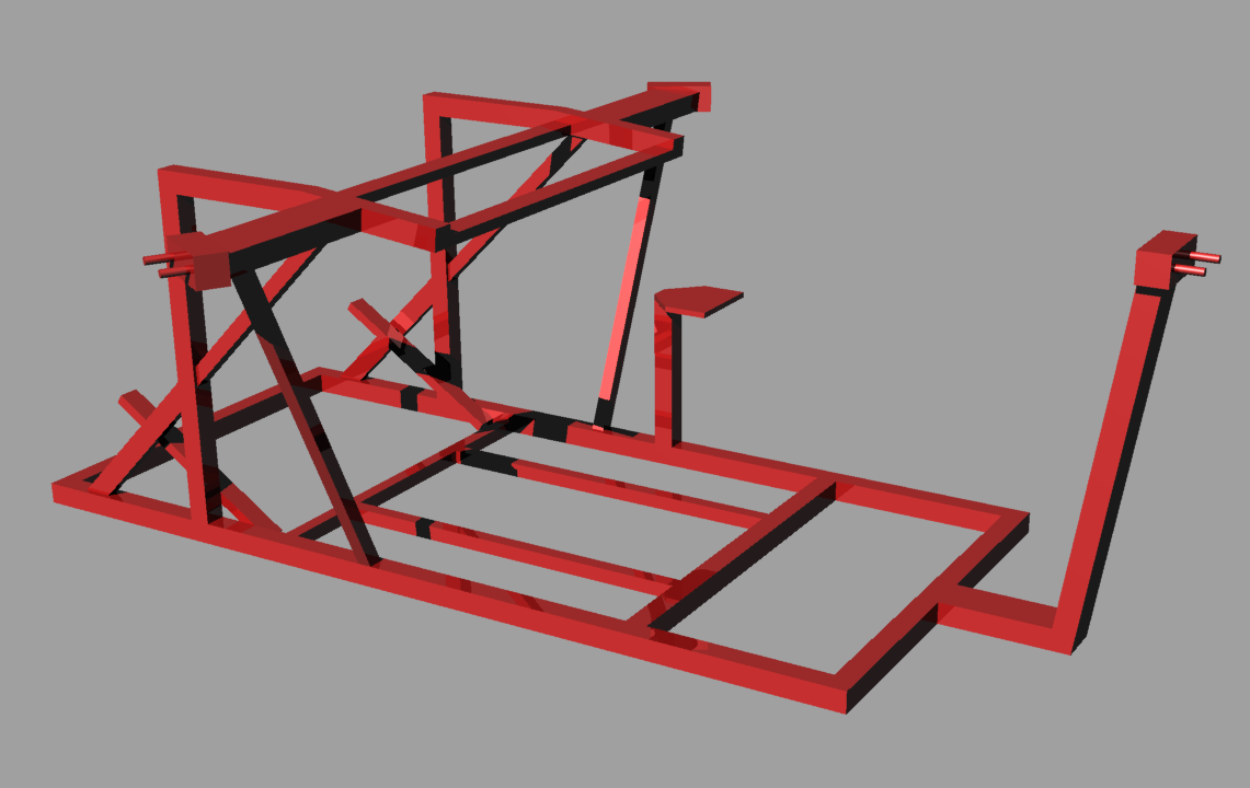

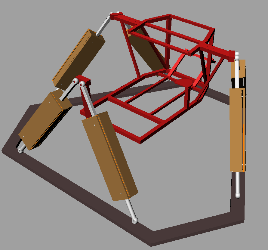

    nel frattempo ho modificato un po' la parte anteriore per avere un po' più di spazio per il movimento laterale
    also I would think instinct putting them tilted the system is more stable, the strange thing is that watching video footage (the DIY wooden 6dof especially) seem to be perfectly 90 degrees :roll ... anyway thanks for the advice :thumbs
    in the meantime I've modified slightly the front to have a bit more room for lateral movement
    e questo è il risultato:
    con attuatori a 90gradi
    and this is the result:
    with 90° actuators
    e con attuatori a 82 gradi
    and with 82 degrees actuators
    credete che possa bastare lo spazio così?
    tutti daccordo per la soluzione con attuatori inclinati o qualcuno la pensa diversamente?
    do you think that might suffice so space?
    all agree to the solution with inclined actuators or someone thinks differently?
