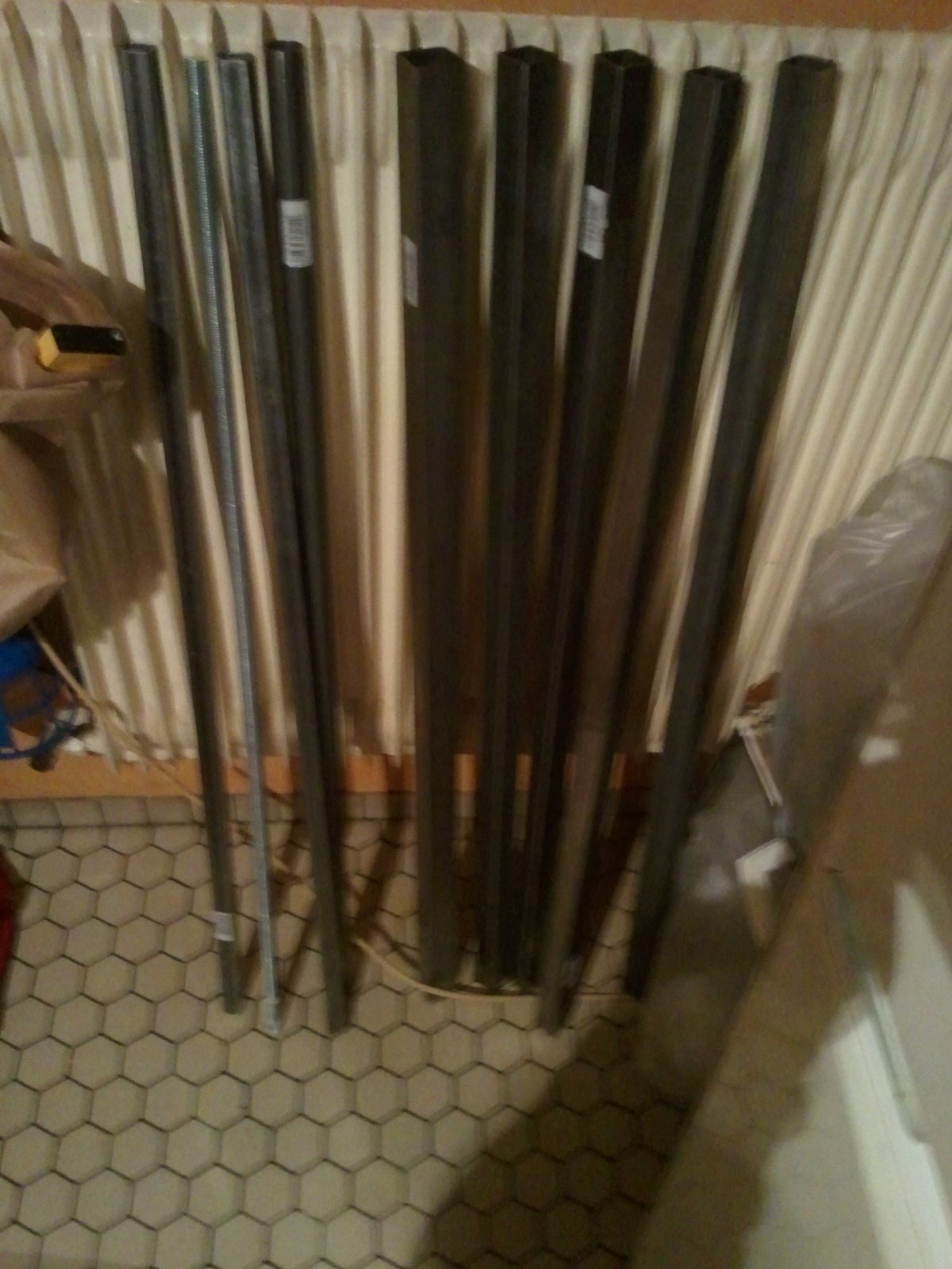

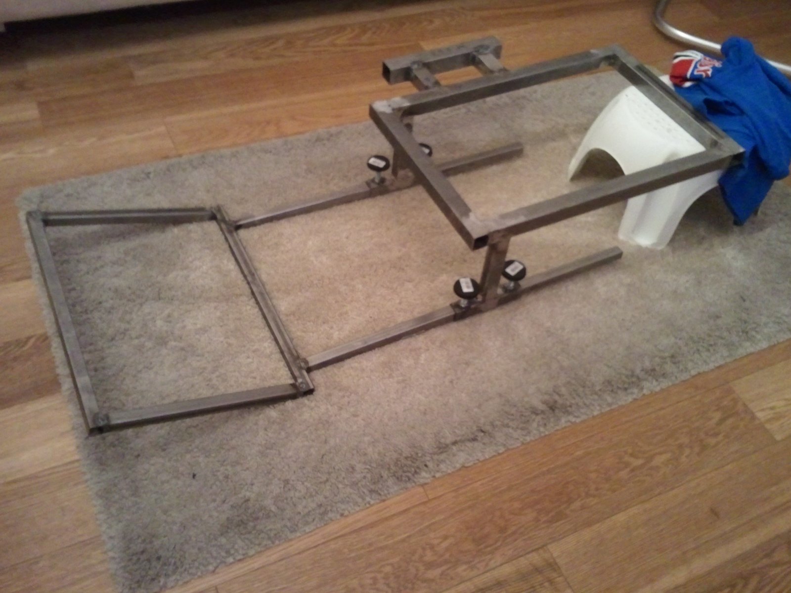

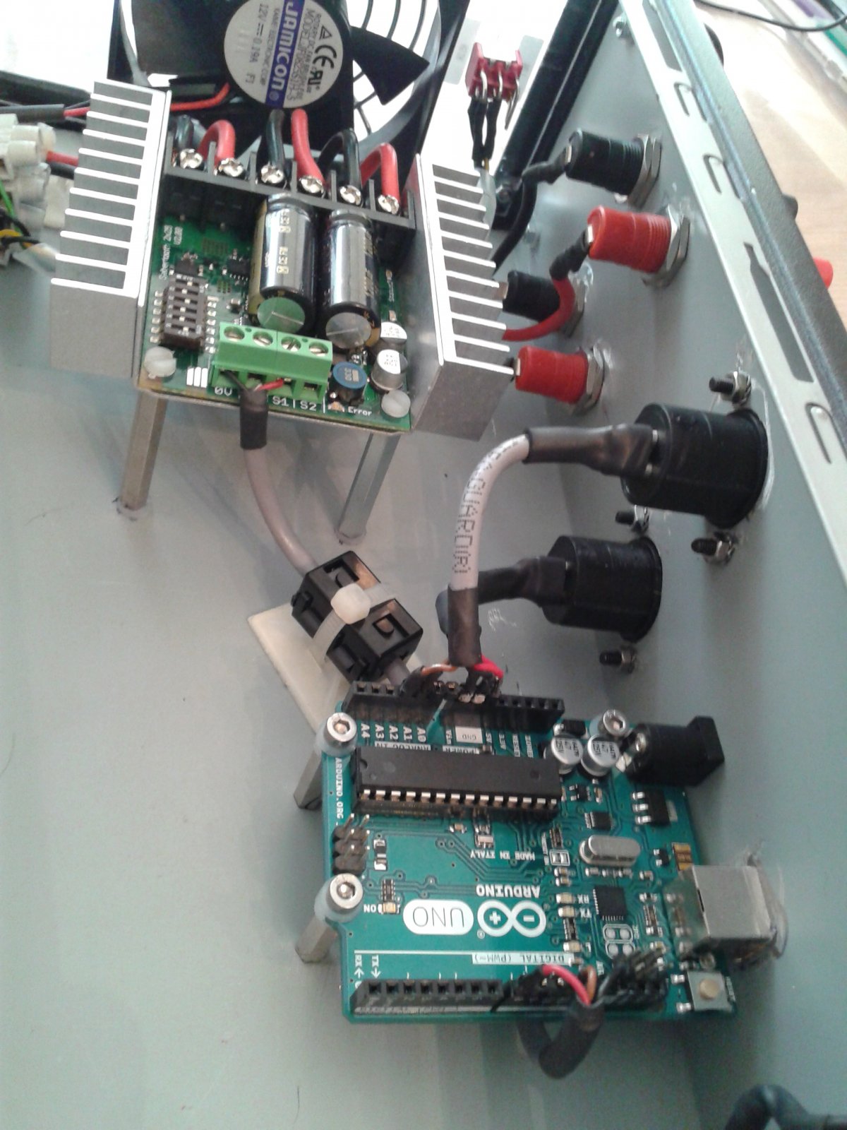

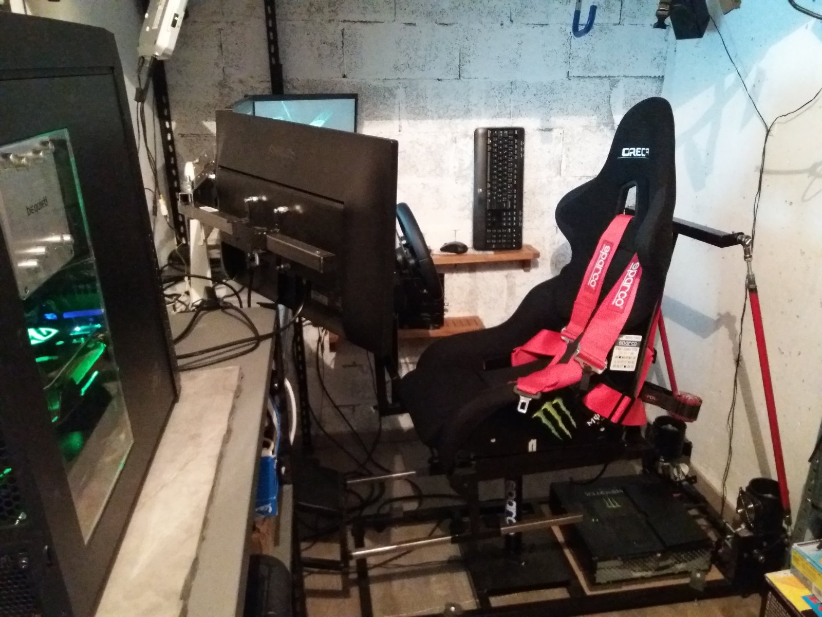

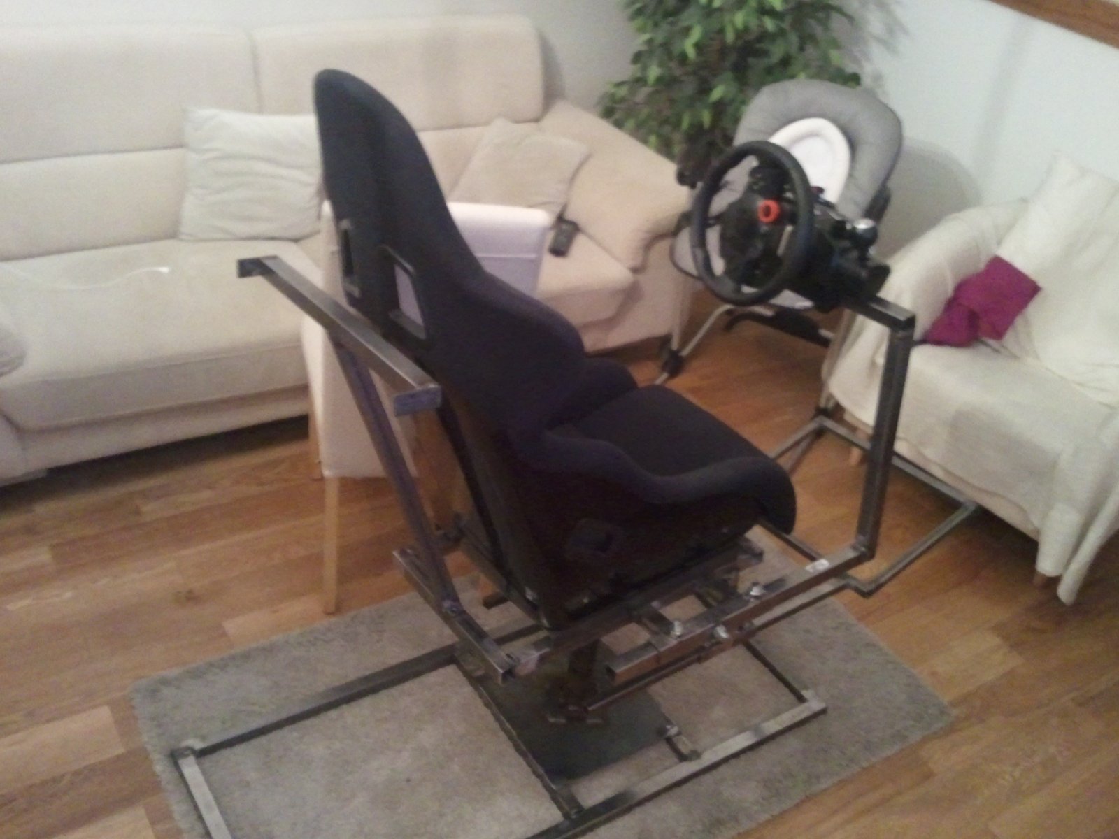

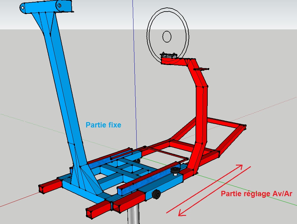

    The config will be the next card arduino uno and sabertooth map motor Valeo 24v server alimention hp simulator will be of any mobile-type steel square tube structure 30x30 pedals and steering wheel are independently adjustable and zippered mounted seat to allow to adjust the point of balance with each driver.
    Here is a photo of the moving part uoi look
    La config va être la suivante carte arduino uno et carte sabertooth moteur valeo 24v alimention de serveur hp le simulateur sera de type tout mobile en structure acier tube carré 30x30 le pédalier et volant seront réglable indépendamment et le siège monté sur glissière pour permettre de régler le point d'équilibre avec chaque pilote.
    Voici une photo de uoi ressemblera la partie mobile

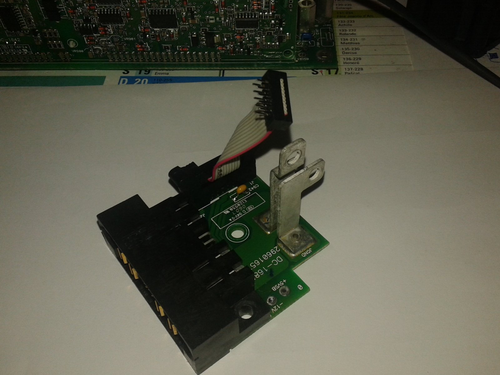

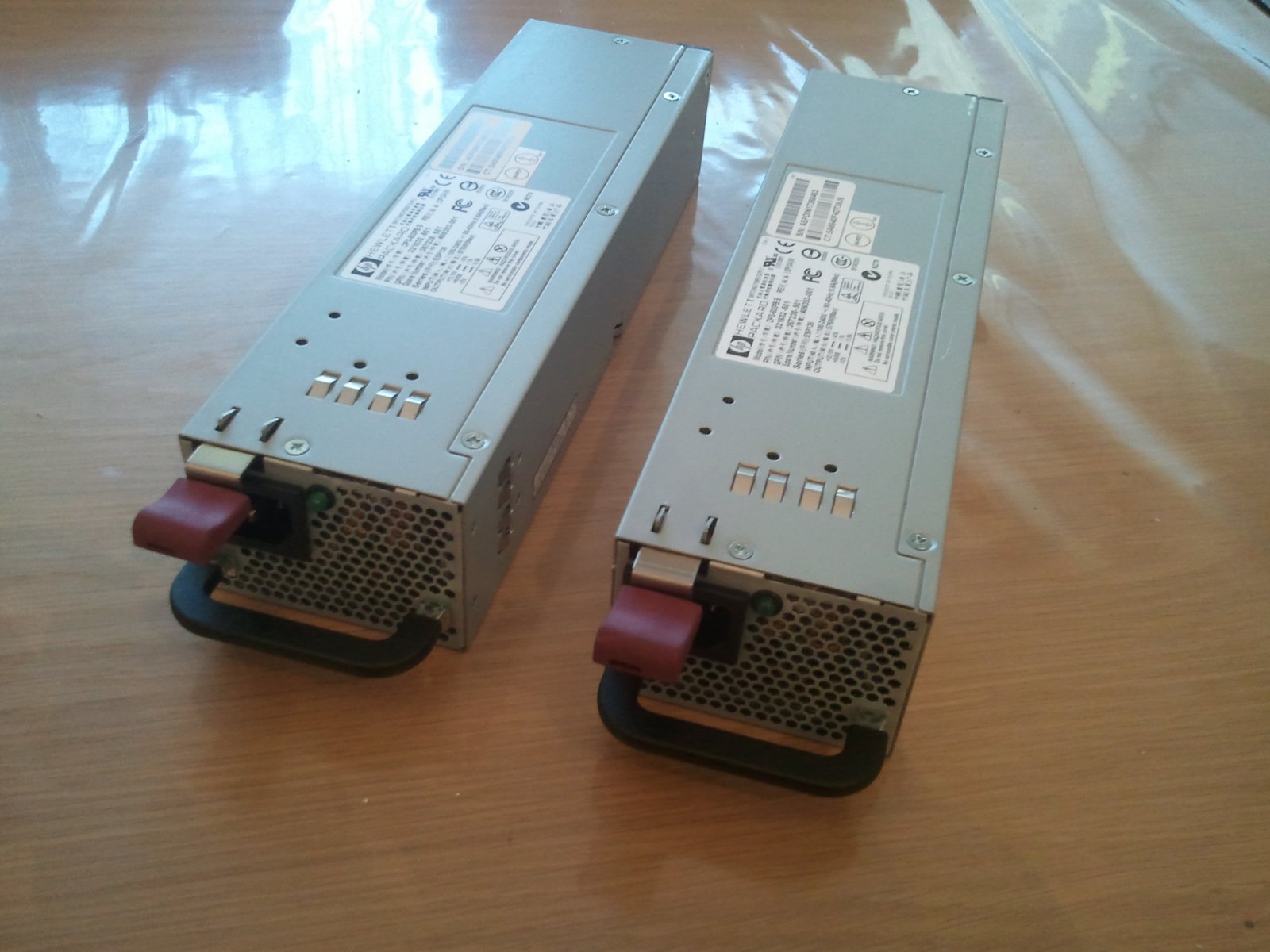

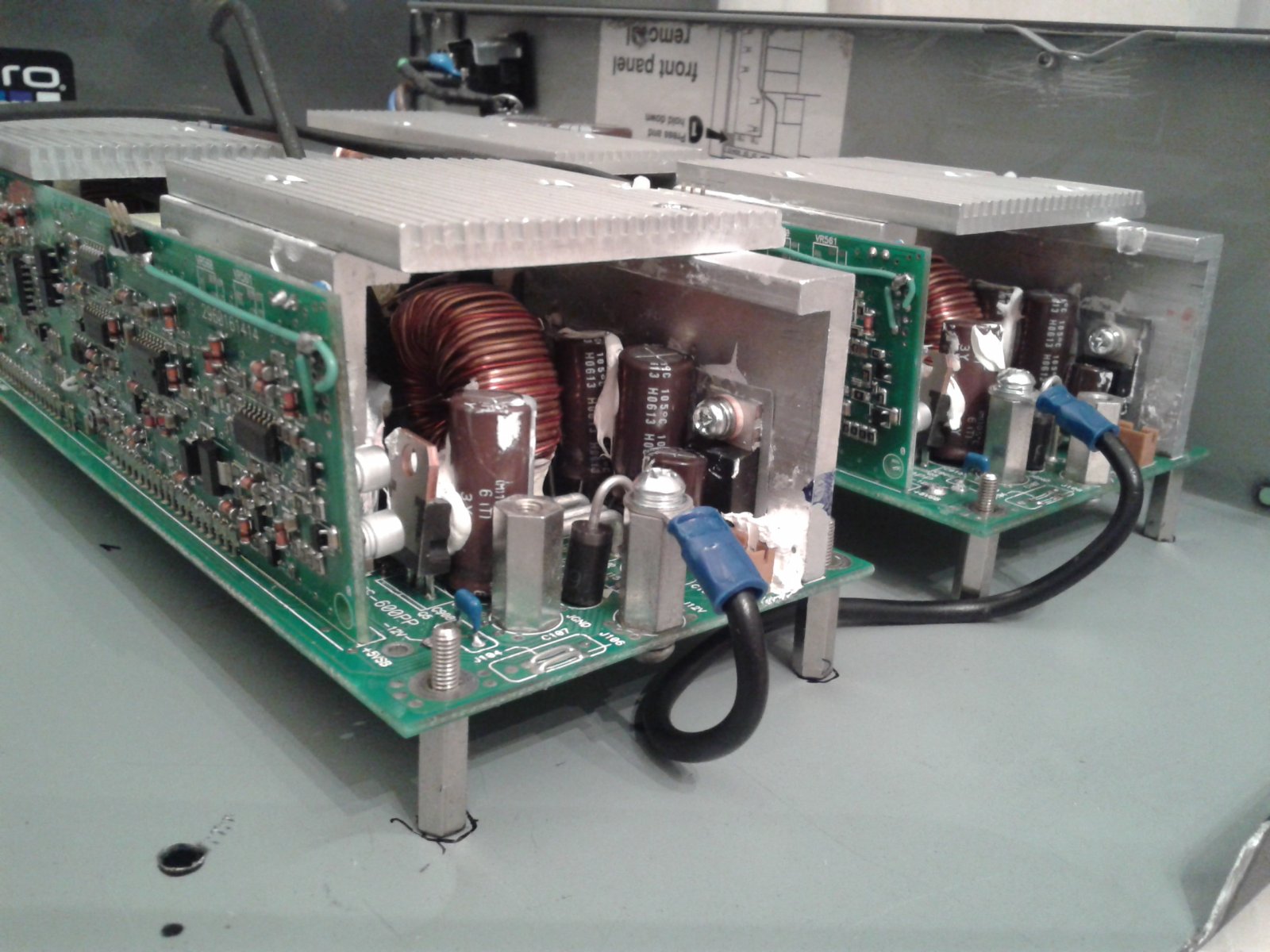

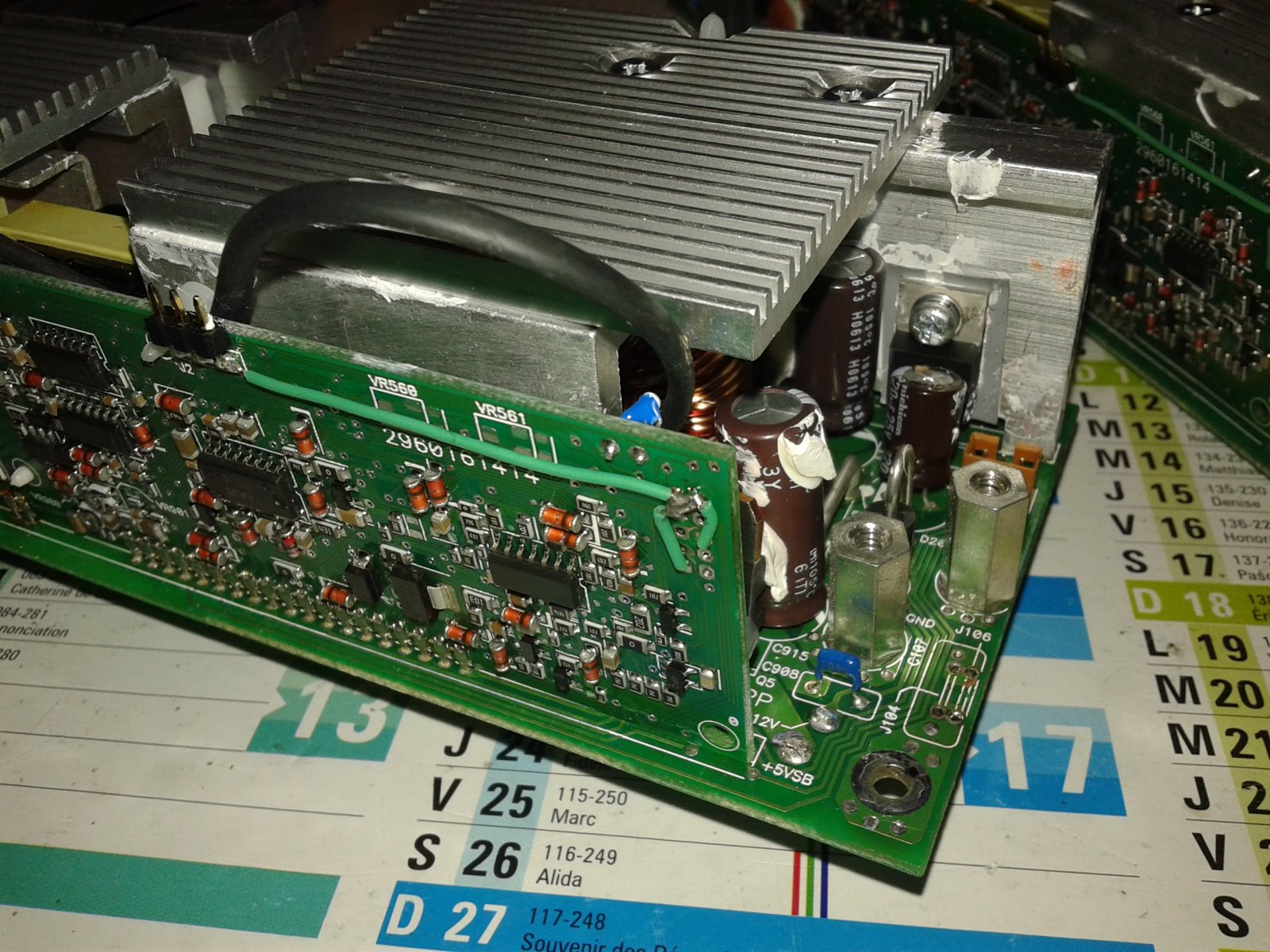

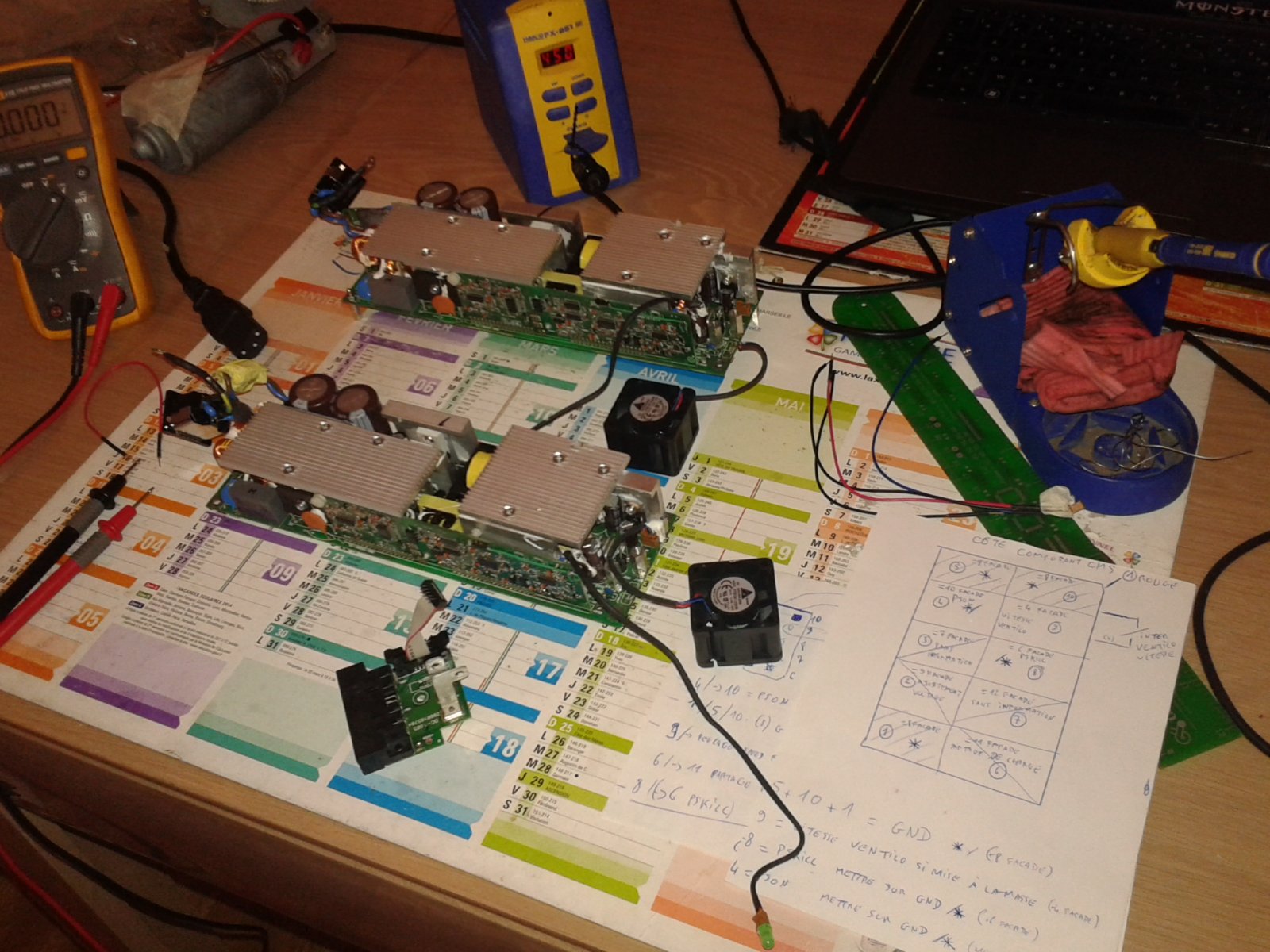

    Here are my 12v power supplies that will be modified and be in series to get 24v
    Voici mes alimentions 12v qui vont être modifiées puis être mise en serie pour obtenir du 24v

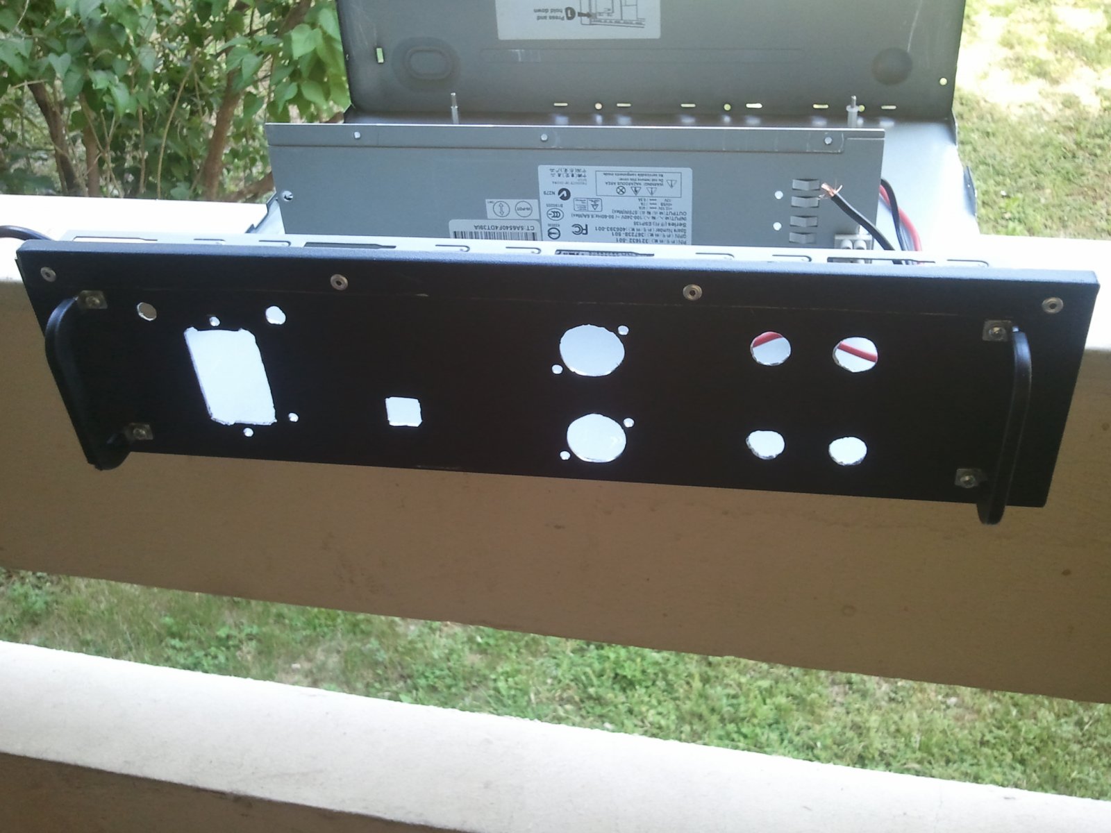

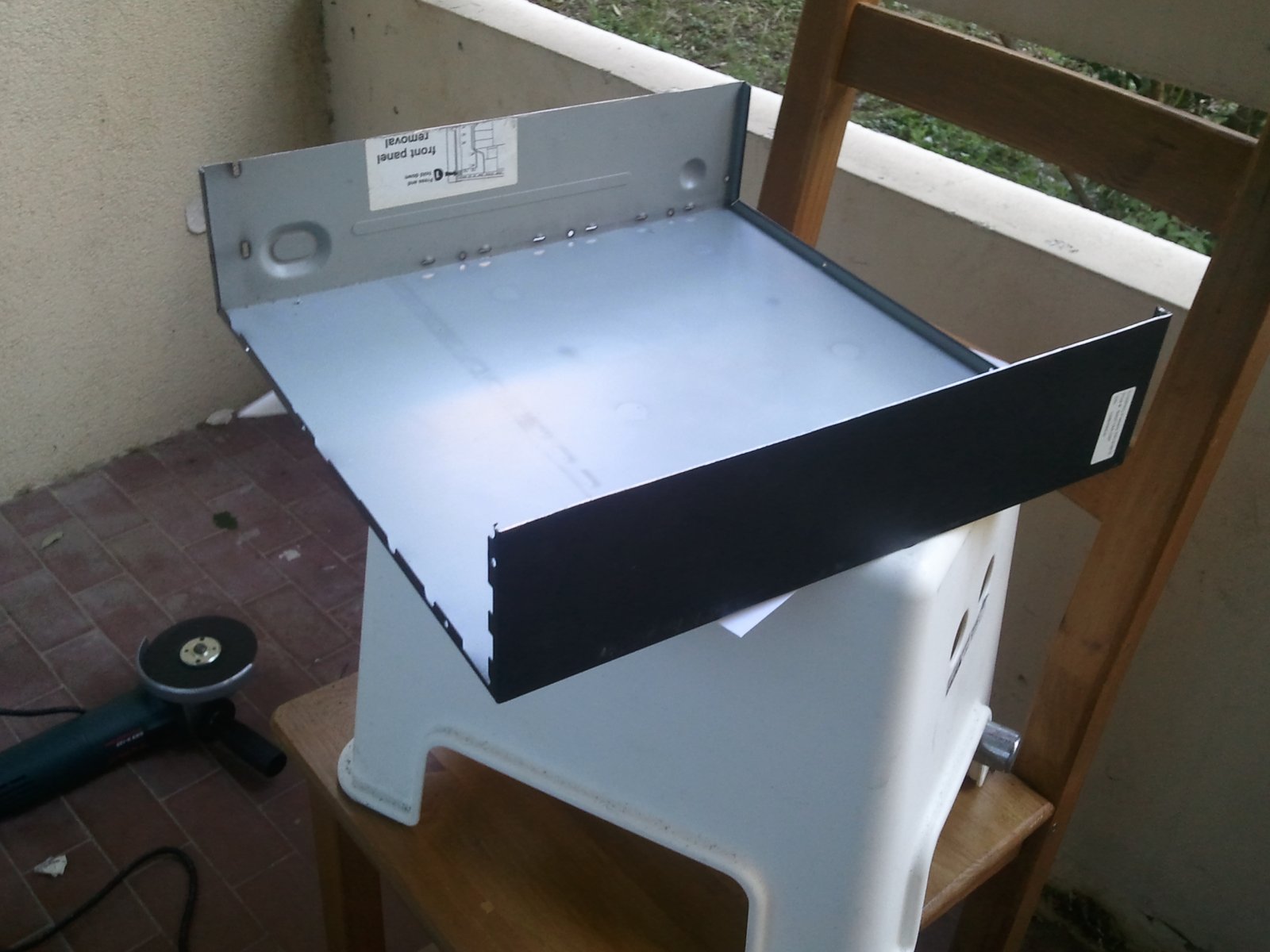

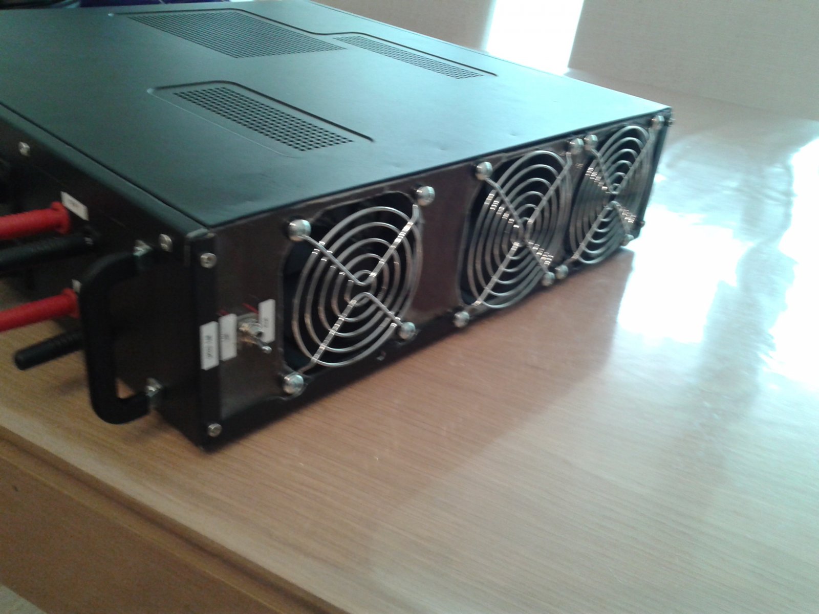

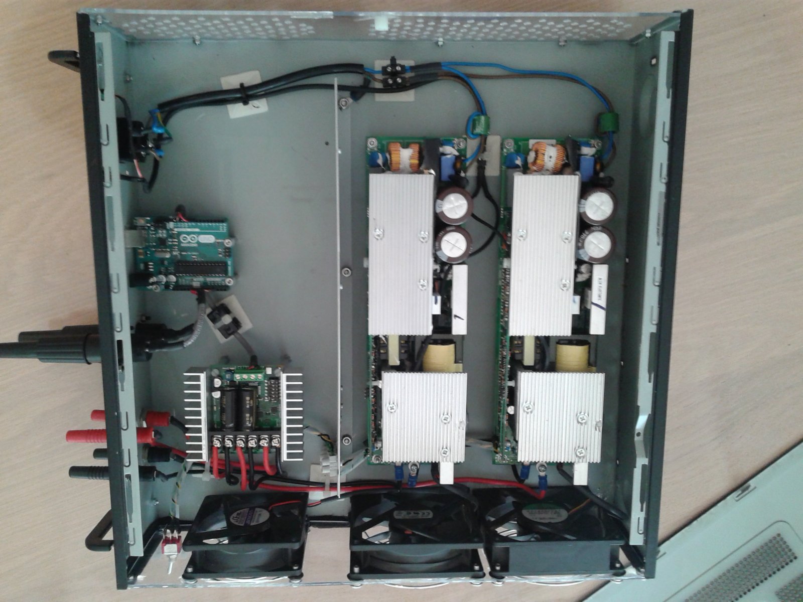

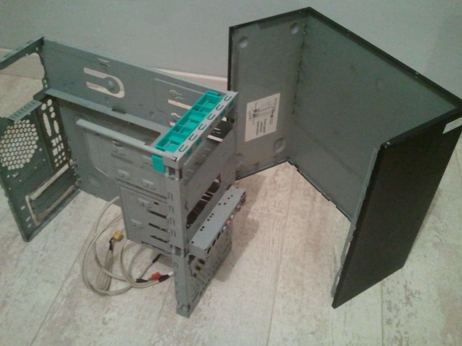

    Then I cut out the background of an old pc to my electronic box
    enssuite j'ai découpé l'habillage d'un vieux pc pou faire mon boitier electronique
  5. Icefox
    Icefox Member
    May 15, 2015
    84
    549Coins
    +29 / 0 / -0

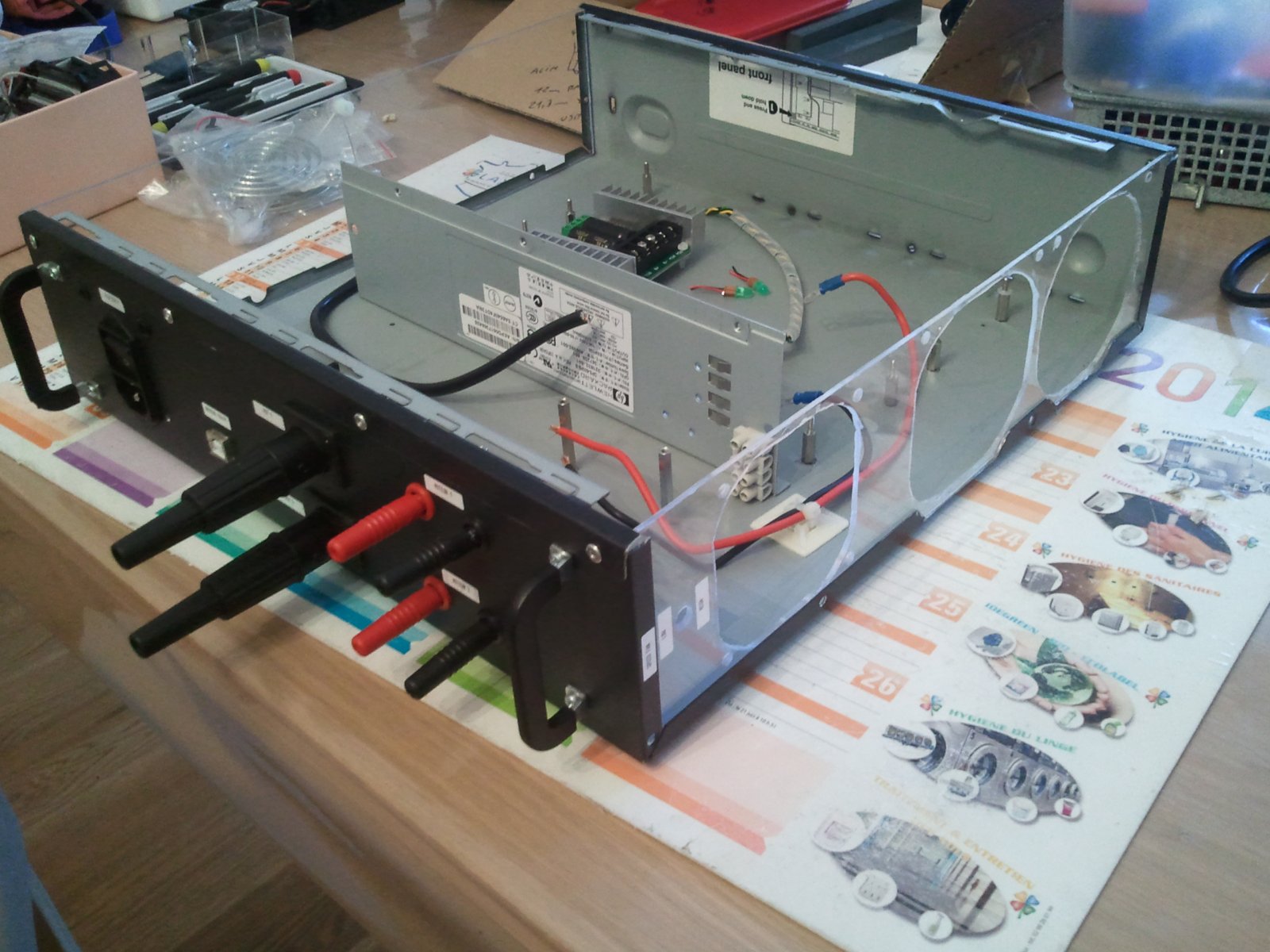

    After finishing machining the housing I screwed spacers for modified cards
    Après avoir terminé d'usiner le boitier j'ai vissé des entretoises pour les cartes modifiées

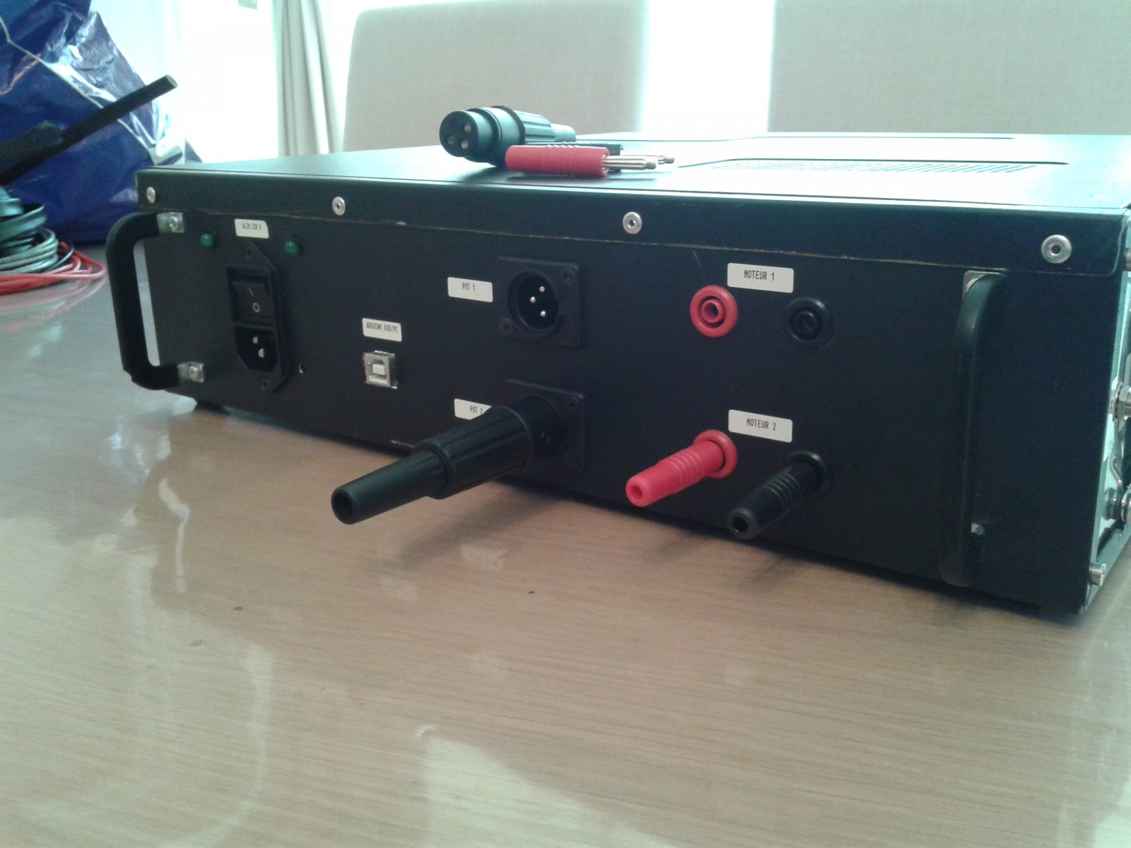

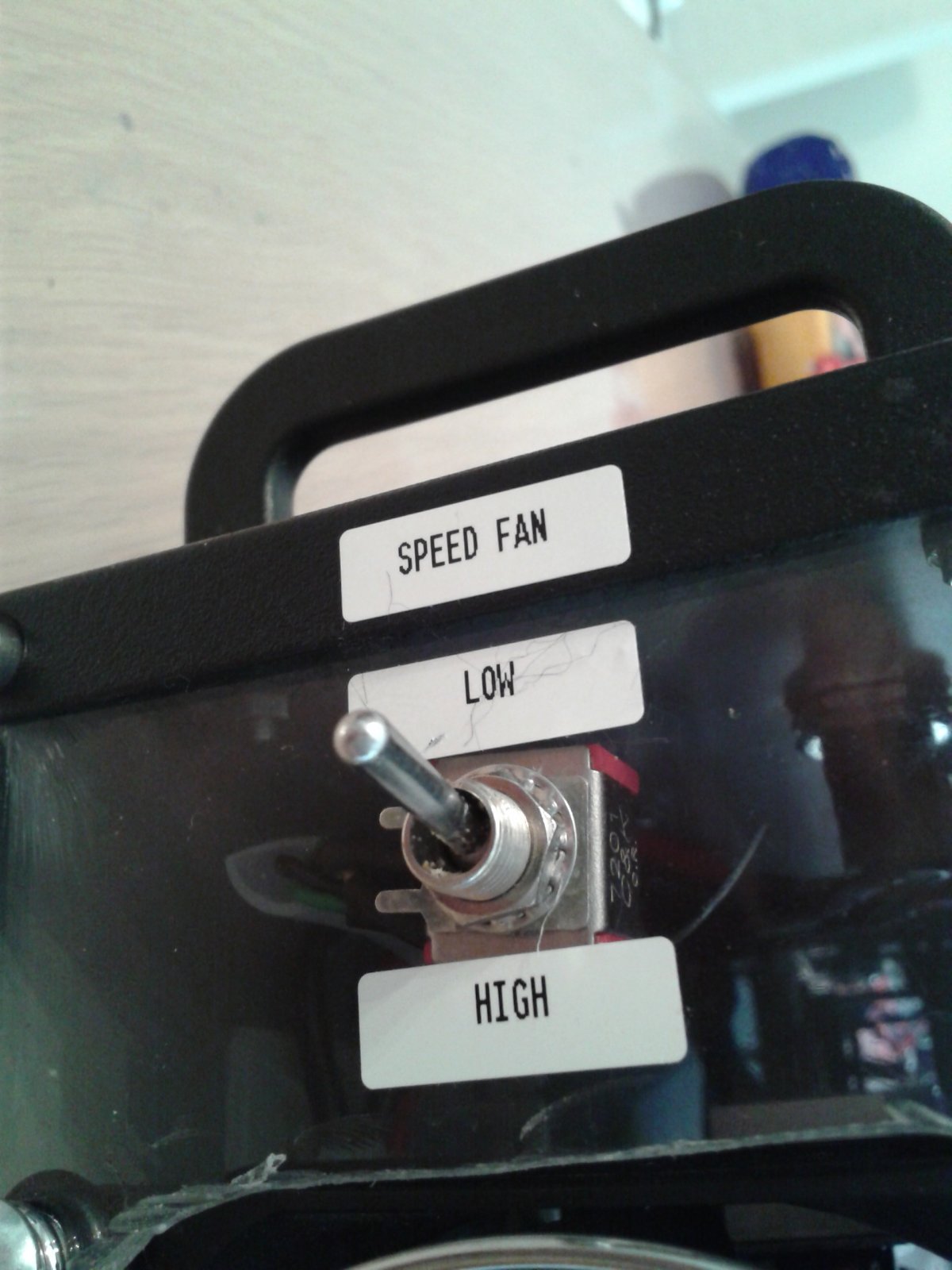

    After several hours of work here is complete electronic box
    Après plusieurs heures de travail voici le boitier électronique terminé

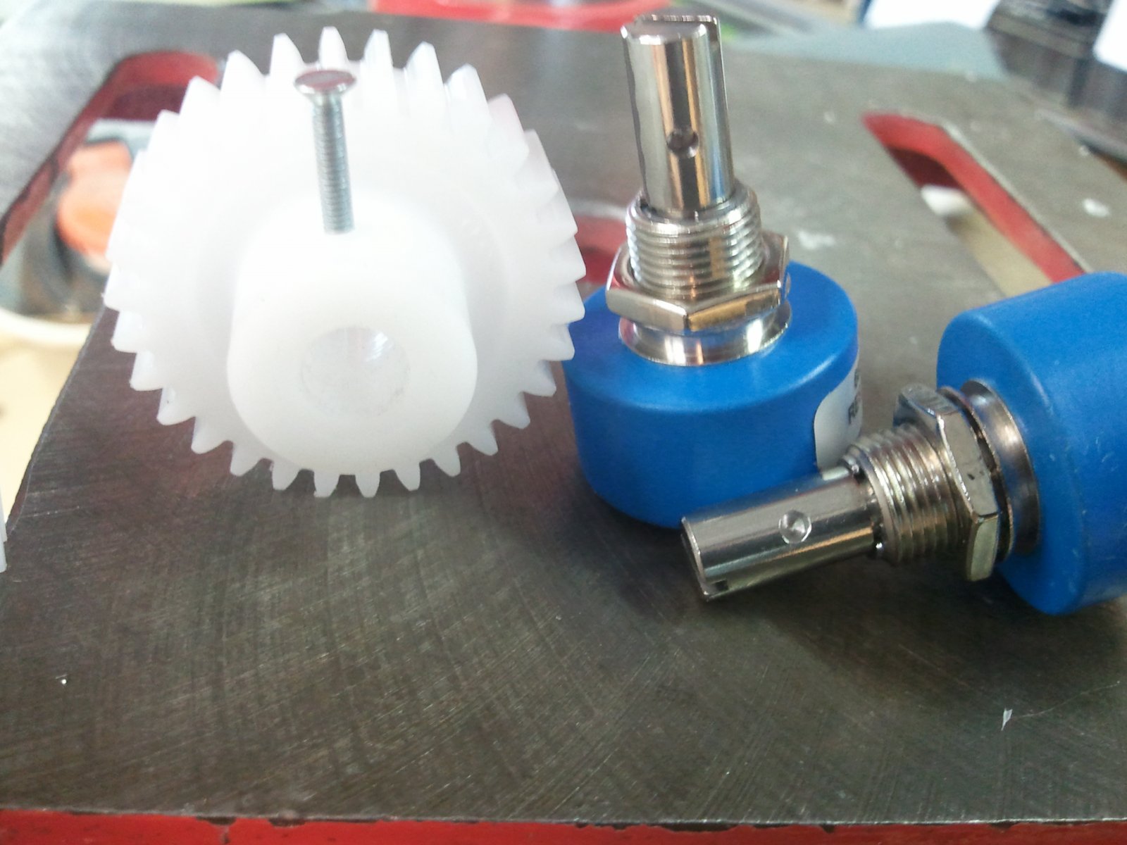

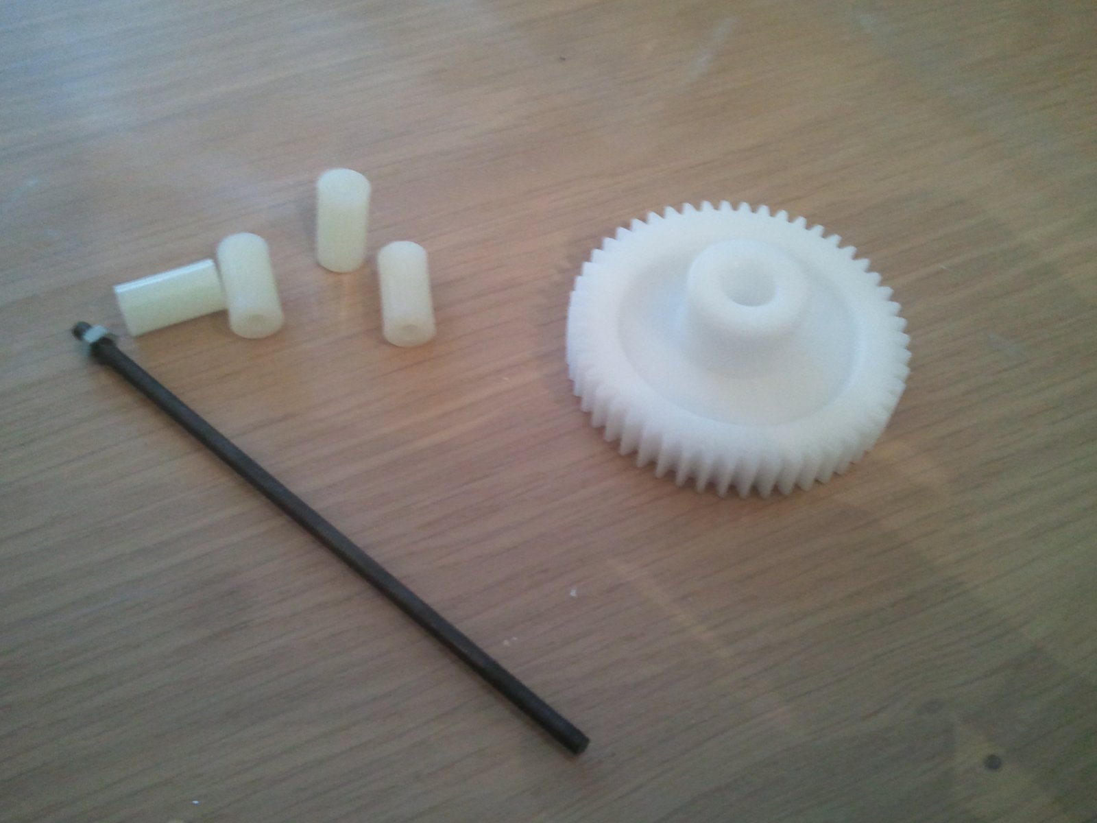

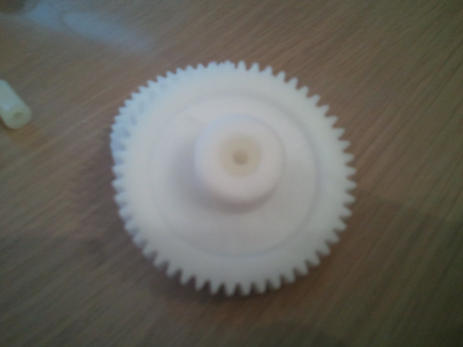

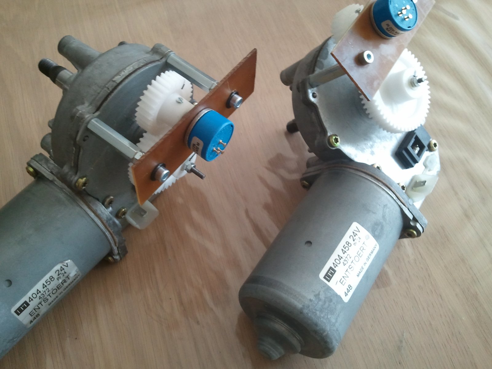

    Preparation of gears 30 and 50 teeth and the potentiometer 10K and assembly on engines.
    Préparation des roues dentées de 30 et 50 dents ainsi que les potentiometres 10K puis assemblage sur les moteurs.

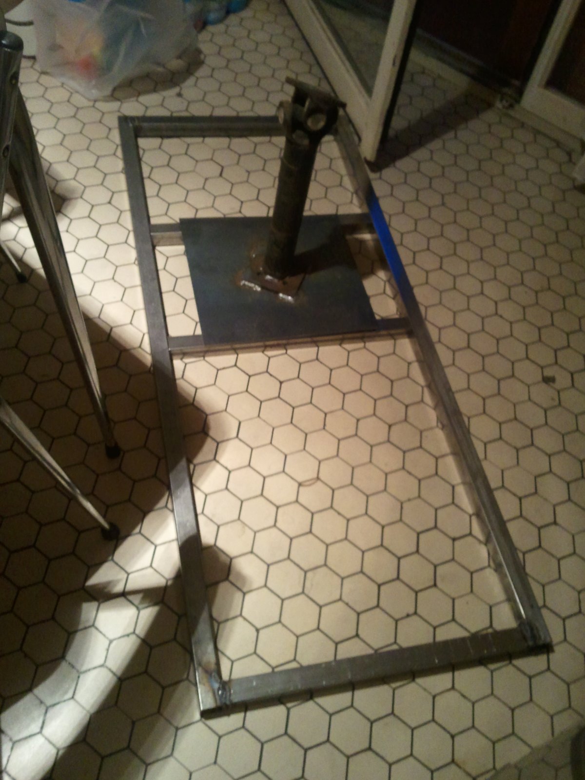

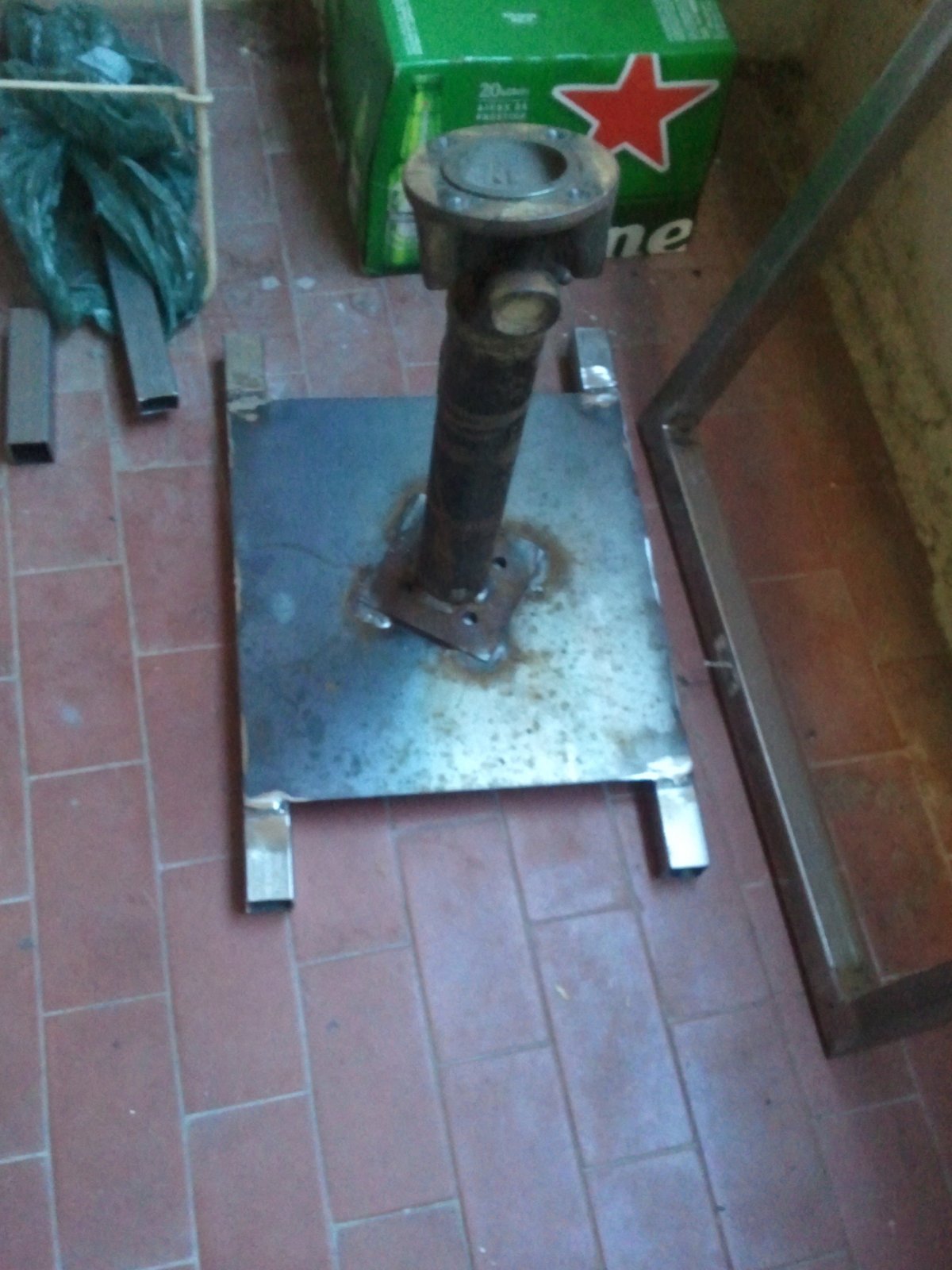

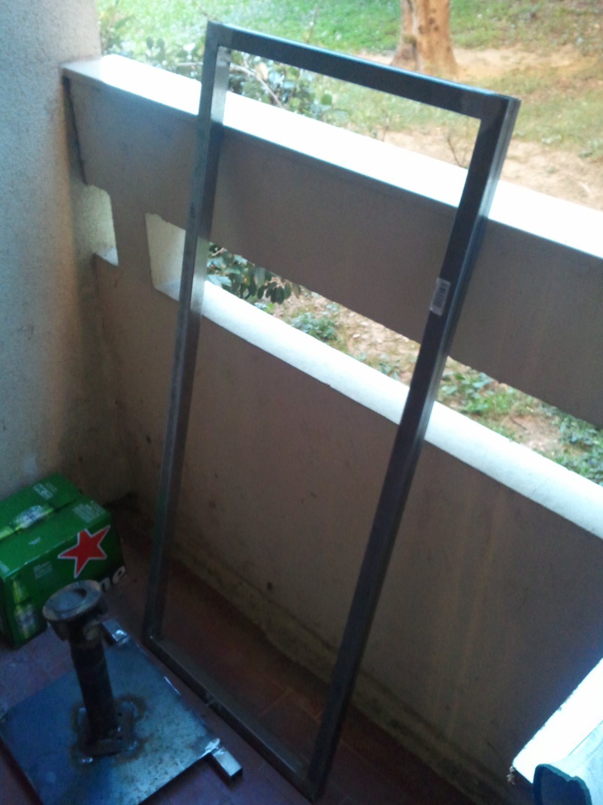

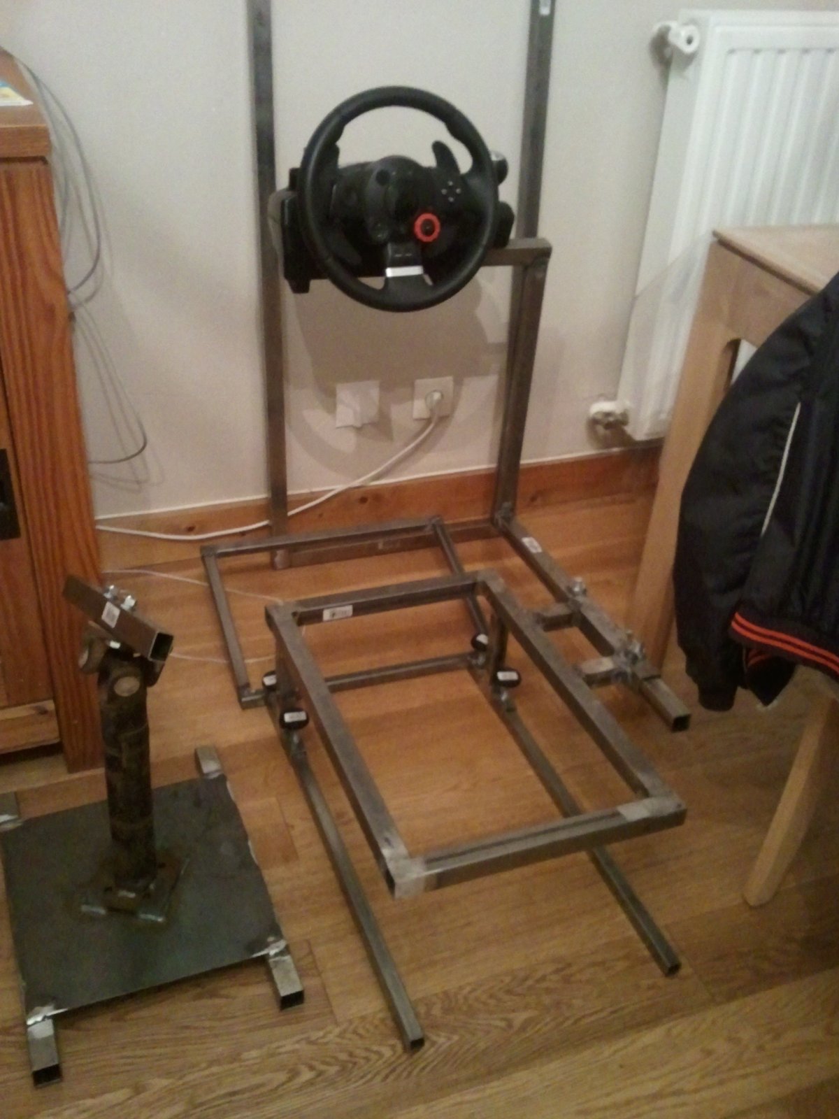

    Cutting and welding of the drive shaft and lower frame
    Découpe et soudure de l'arbre de transmission et cadre inférieur
  9. Historiker
    2,158
    9,176Coins
    +2,159 / 19 / -1
    Wow, I really like that electronic's box. Can you edit the posts with more information on what you are using? Is that a Kangaroo 24v?
    Looks great so far!

    Thank you, Yes indeed I used 12-volt power HP server 48A, then prepared to be put in series and get 24V,
    If you are interested I can explain the changes to make.
  11. Historiker
    2,158
    9,176Coins
    +2,159 / 19 / -1
    I have done the same myself, using the same server PSUs. But a short tutorial in your thread (please do not start a new one) would help others. Great idea :)

    Beau projet ! Super idée de maintenir le volant que d'un seul coté. Pour ma part, les tubes metalliques sont soudé de chaque coté du siège, j'ai donc les jambes dans un "U" sous le volant et parfois ça me gène un peu. Le volant ne bouge pas ?
    L’électronique est propre comme ça:thumbs !
  17. Icefox
    Icefox Member
    May 15, 2015
    84
    549Coins
    +29 / 0 / -0
    Merci pour vos compliments, le volant ne bouge pas j'ai choisi cette option justement pour faciliter le passage ;)
    Thank you for your compliments, the steering wheel does not move I chose this option just to facilitate the transition ;)

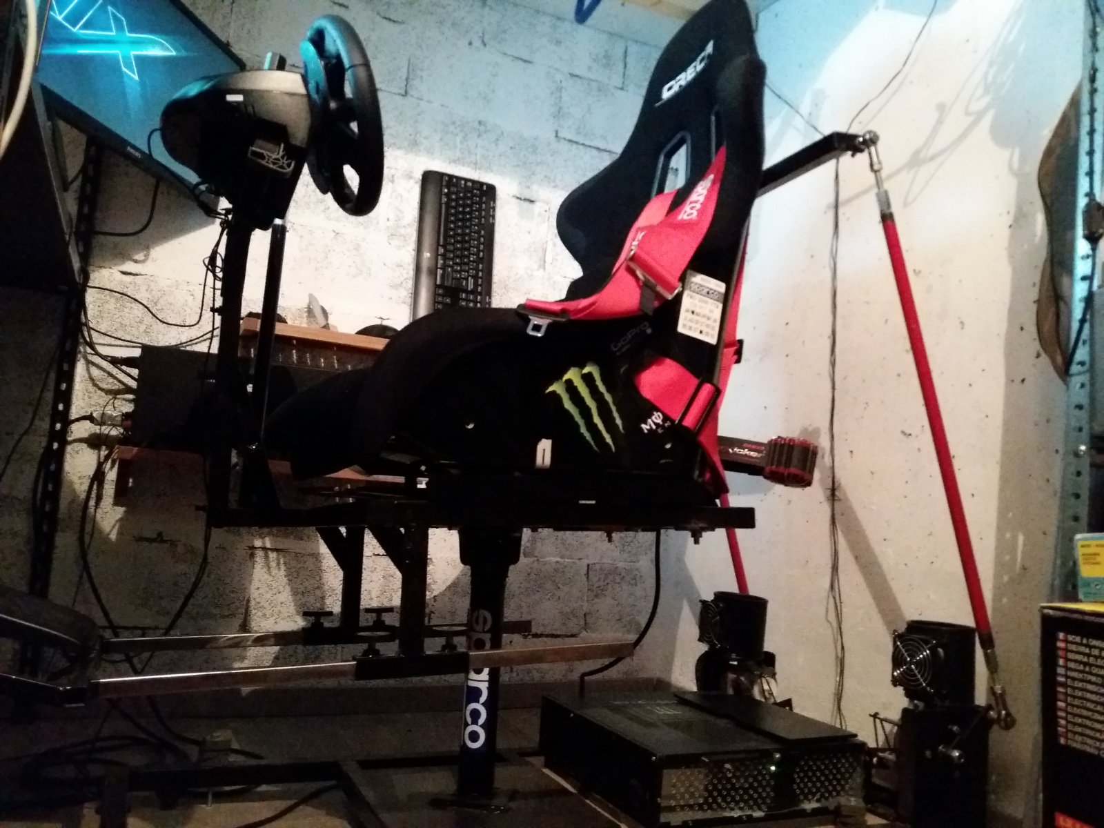

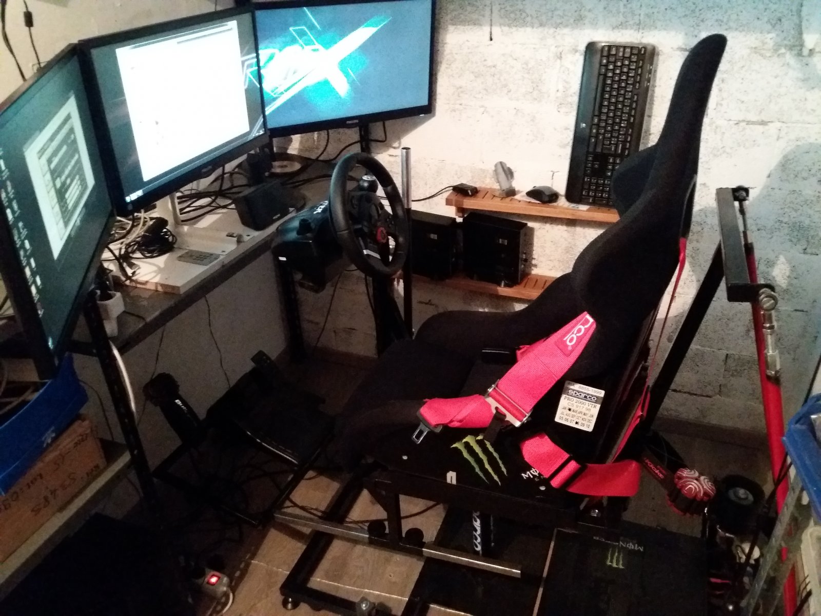

    Hello to all the time pass quickly now 2 years that I built my simulator Either the age of my little girl, I have papou during the last years without too much to be able to play with my machine.
    I just bought pcars2 and with the update of simtool v2 I am blocked it would require a license key DIY I made a request several days ago I have not received anything so far is it normal that will be long?
    Here I thank you I would put videos surely thereafter, waiting for some photos all fresh! :)

    Please check your email spam folder as I checked and you were sent a license key more than a week ago, see my PM.
