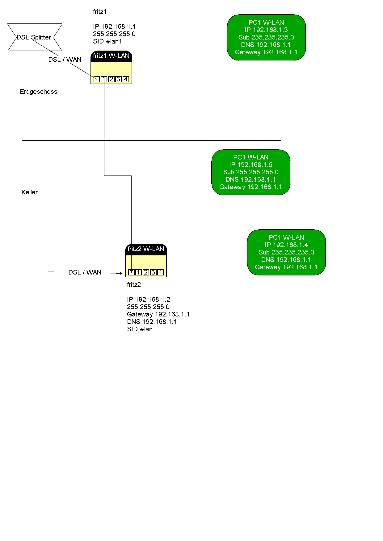

    Hi guys,
    one question: My game PC and my control PC (for the profiler) are connected with a crossover network RJ45 cable. The internet connection on both PCs works with WLAN.
    In the new house, my office and sim-room is in the basement. The AVM Fritz!Box router is on the ground floor. Unfortunately the WLAN range isn't strong enough to work with WLAN in the basement.
    So I've laid a cable from the ground floor to the basement and wanted to use a network switch there for my PCs. Now I'm wondering if I should use a second network controller for both PCs (one for the crossover cable connection between profiler-PC and sender-PC, and the second for internet connection) or if there is any chance to connect the LAN cable from the new Fritz!Box on the ground floor with the old Fritz!Box (7170) in the basement. Does this work ? Could I use the second Fritz!Box then as a WLAN station ?
    I know - this sounds a little bit confused, but I hope you understand what I'm planning resp. what I'm asking for...

  4. RaceRay
    Nov 8, 2006
    4,657
    Hamburg, Germany
    23,875Coins
    +2,036 / 13 / -0
    Ist echt etwas konfus beschrieben :)
    Also, Du hast im Erdgeschoss deine Fritzbox, die als DSL Router funktioniert? Nehme an, die DSL Leitung liegt in der Nähe vom Router. Nun hast Du eine Fritzbox im Keller per LAN Kabel mit der Fritzbox im Erdgeschoss verbunden?
    In dem Fall vergiss den Repeatermodus, den brauchst Du nicht. Crossoverkabel zwischen Profiler und Sender PC brauchst Du auch nicht, ebensowenig eine zweite Netzwerkkarte oder einen zusätzlichen Switch.
    Da Du nun weisst was Du nicht brauchst, gehts weiter:
    Deine Fritzbox im Keller arbeitet schon als switch, wenn Du den uplink port für die Verbindung beider Boxen verwendest (Der Port ist bei den Routern meist mit Wan beschriftet und hat eine andere Farbe als die übrigen Ports).
    In dem Moment, wenn Du Deine PC´s im Keller per LAN an die Box anschliesst müsste der Internetzugang schon funktionieren, und alle PC´s untereinander anpingbar sein. Wenn Du das W-LAN der KellerBox nutzen willst, deaktivierst Du in der KellerBox DHCP : https://www.administrator.de/images/art ... 5-dhcp.jpg
    Weise der KellerBox eine feste IP aus dem gleichen Adressbereich zu z.b. 192.168.1.x und richte den W-LAN zugang ein:
    WPA2 Verschlüsselung,Passphrase, SID (Namen des W-Lans)
    In der Netzwerkumgebung der PC´s aus dem Keller stellst Du TCP/IP auf folgende IP Adresse verwenden. Systemsteuerung ->Netzwerkverbindungen -> W-LAN Adapter -> Eigenschaften -> TCP/IP -> Eigenschaften
    und weisst deinen W-Lan Adaptern feste IP´s zu aus dem gleichen Adress-Bereich zu. Gateway und DNS sollten die IP´s der fritzbox aus dem Ergeschoss sein.
    Wenn Du Hilfe brauchst können wir ne Teamviewer Sitzung starten.
    Natürlich muss der Internetzugang im Erdgeschoss schon funktionieren und die ErdgeschossBox ordentlich eingerichtet sein.
    Grüße
    René
