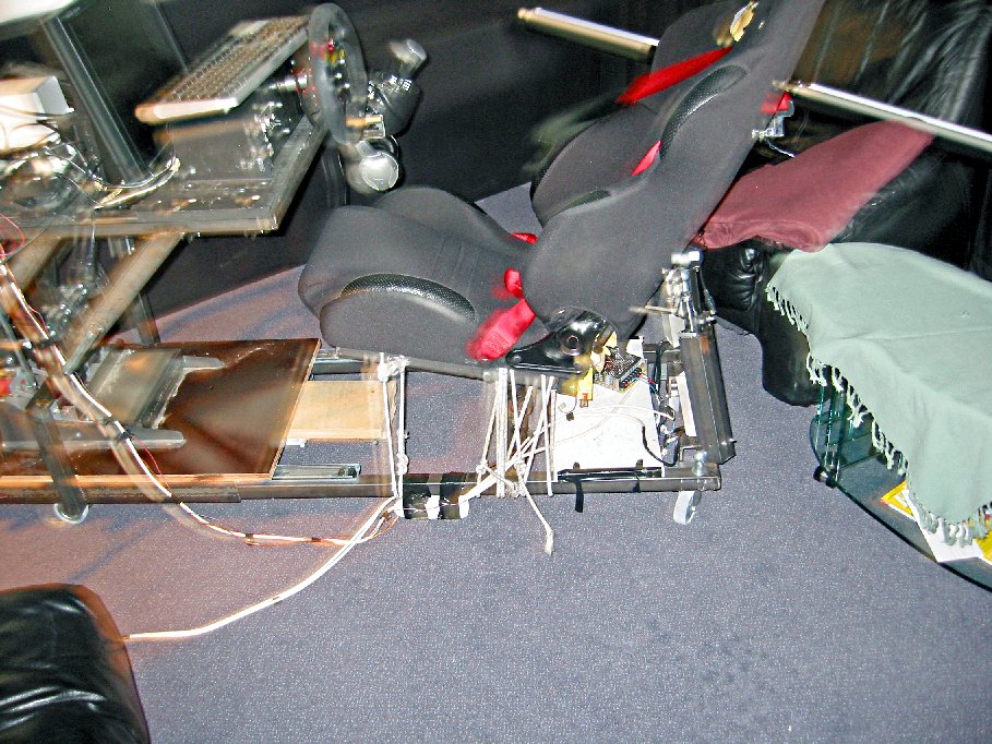

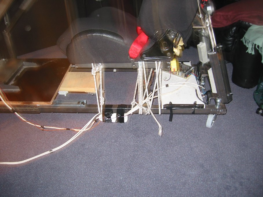

  11. Nima
    Nima Member Gold Contributor
    Nov 8, 2006
    413
    Glaser
    Bad Zwischenahn
    532Coins
    ich habe das Problem mit dem anschlagen der Motoren wohl nicht weil ich wie auf dem Bild
    zu sehen ist den Sitz mit Gummibändern vom Baumarkt am Rahmen befestigt habe.
    Habe ich eigentlich wegen Eigengewicht von über 100 KG gemacht.Mich hatten die Motoren
    aus der Kurve nicht wieder hochgekriegt.Nicht schön aber wirkungsvoll.Die vorderen habe
    ich erst seit dem ich die Hyperrealbremse von VPP habe.Da bin ich nicht mehr nach vorne
    gekommen.Leider sind meine Profile dadurch bei euch auch etwas anders im effekt wie bei mir.
    Bis dann
    Nima

  13. Nima
    Nov 8, 2006
    413
    Glaser
    Bad Zwischenahn
    532Coins
    Hi Splendiddd
    die Profile muß man auch nur leicht anpassen.
    Hier die Photos grösser.Leider nur Handykamera.
    Bis dann
    Nima
