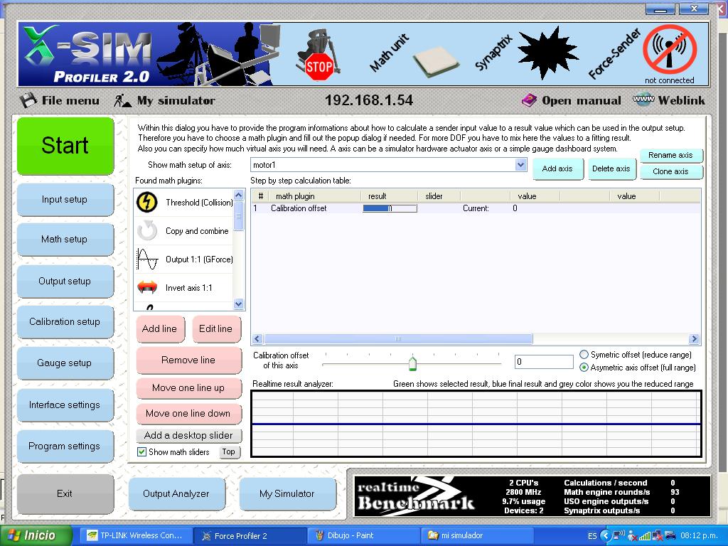

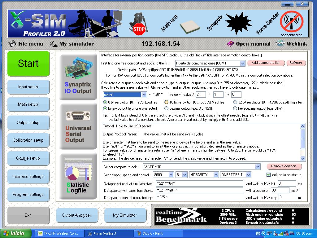

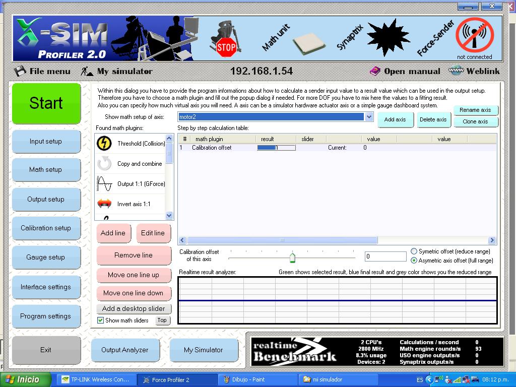

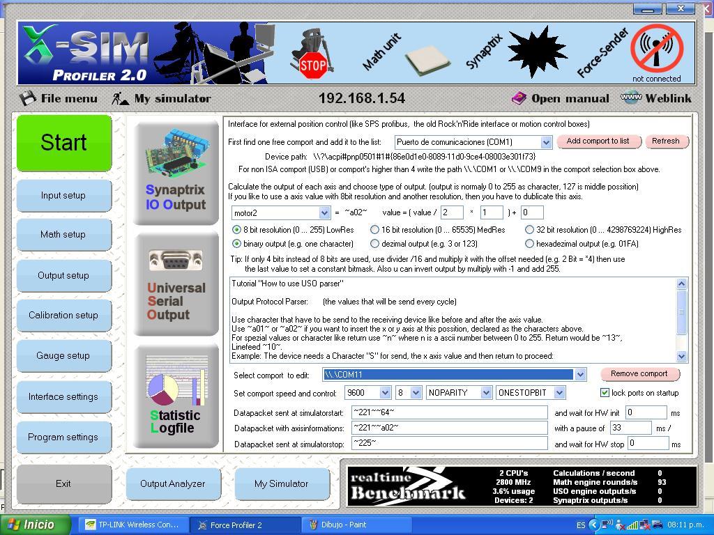

    hello :hi: , here I will put photos of the progress of the configuration :hacker: , I am following the video put on youtube david (good video tutorial :clap: ), I wonder if I'm right, thanks!

    christian. en estas dos ultimas fotos falta que agregues las fuerzas para cada motor.
    hace una cosa.
    bajate cualquier perfil de cualquier juego. ejemplo el rfactor. y fijate lo que te digo. tienes que agruegar las lateral force. aceletation pich ... etc... para un motor y luego para el otro. si no me equivoco algunas variables tienes que darle a la pestaña invert. ejemplo lateral force asi se mueven en direcion opuesta cada motor lateral y genera la inclinacion.
    . luego con respecto a la imagen del USO.
    no se como sera que recibe la info esas plaquetas. ese es el gran desafio. pero por lo que veo. te falta agregar en el datapacket ambos motores. porque vos pusiste para el motor uno y otra para el motor 2. es decir en el datapacker van ambos ~a01~a02~ el tema es ver como enviarlo.
    otra cosa. con respecto a la configuracion de 8 bits. pero no se si recibira en binarios :S... proba cambiarle a decimales.... hay que ir probando jeje

    Yes, well done! Now to add some forces and fine numbers for them from a game!

    bien christian.... bien....
    solo te falta agregar las fuerzas. lee el tuto o lo mp que te mande...
    ya tienes comunicacion entre xsim y las placas. es un gran paso.
    pero si pones un juego las placas no van a hacer nada si el xsim no tiene configurado que fuerzas enviar....

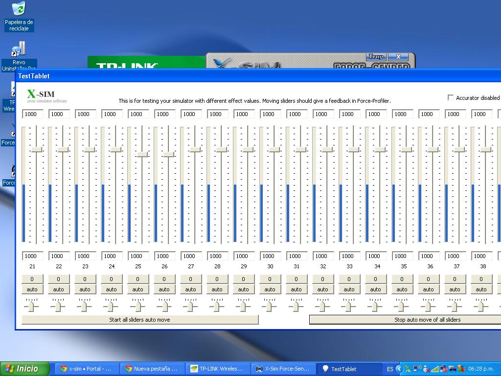

    hola :hi: , gracias por los comentarios, mi simulador es pequeño por que no tengo mucho espacio, mi diseño esta basado en un simulador hecho en europa que se llama atomic a2 , y me parece un buen diseño, es practico, y hecho para espacios pequeños, aqui en el foro hay personas que tienen simuladores 1000 veces mejor que el estoy construyendo, pero para mi el espacio es fundamental, quiero decirles que continuo haciendo pruebas , pero no entiendo por que los motores no se mueven con el test de force sender, es normal que no se mueva :dntknw: ??, o es que sucede un problema con la configuracion??, me podrian ayudar con el problema

    Remember in profiler, you need to add a force in the math section.
    Use the output1:1 and add a slider to the force section , one for each axis.
    then once that is done, click try to send data on sender and start on profiler.
    Then slide the slider you have set the force for.
    I am currently uploading a video for finding motion.
    I will email you a link later.

    thanks david! :thbup: , I'm trying to change the force, but can not find where changes, I will continue investigating :badpc:
