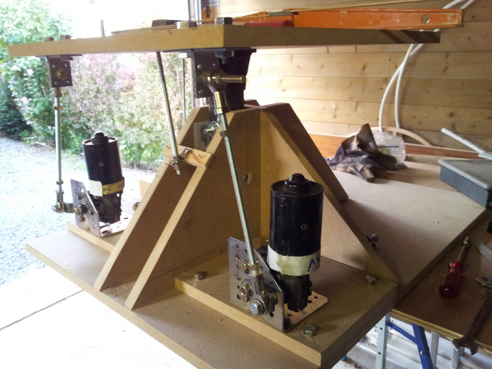

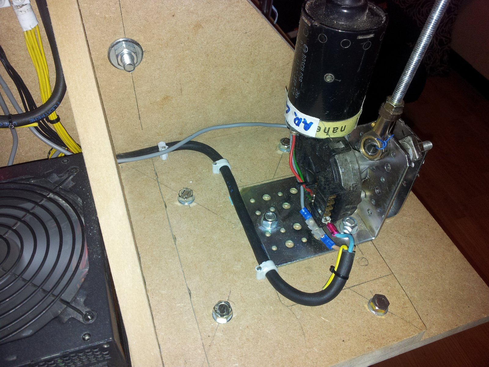

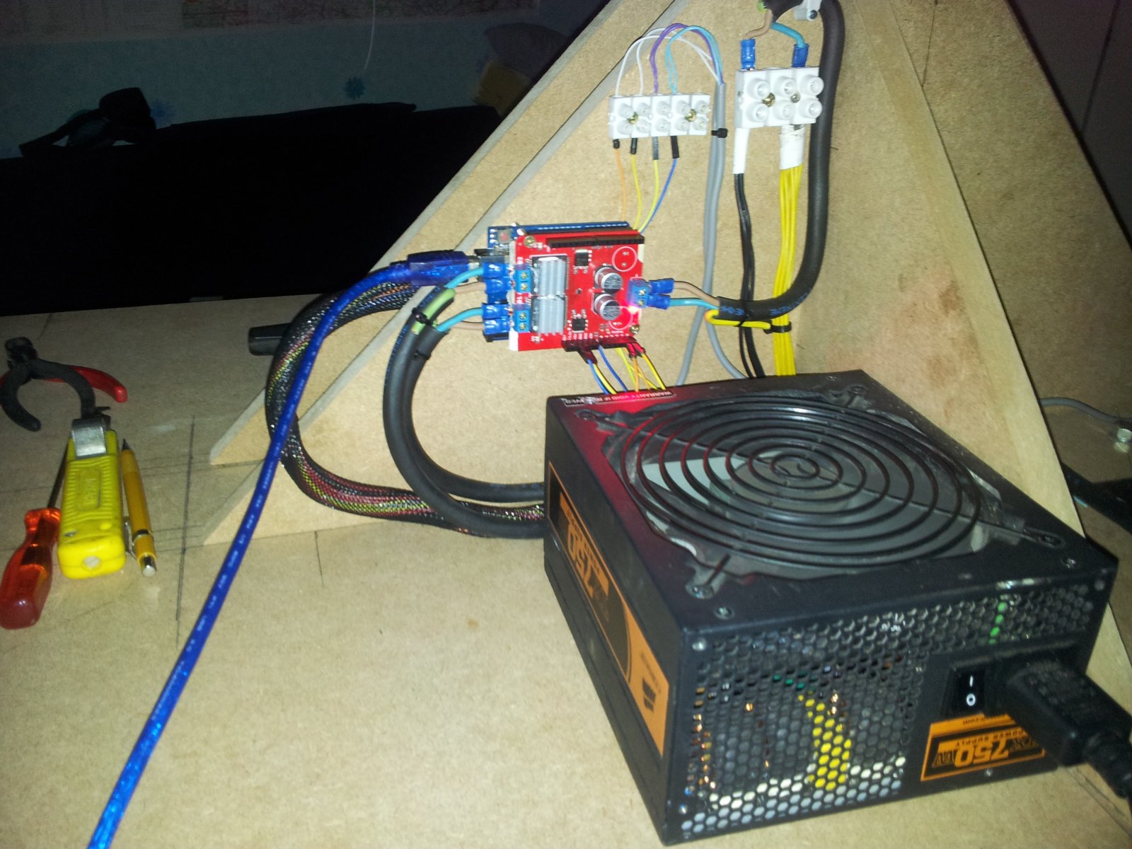

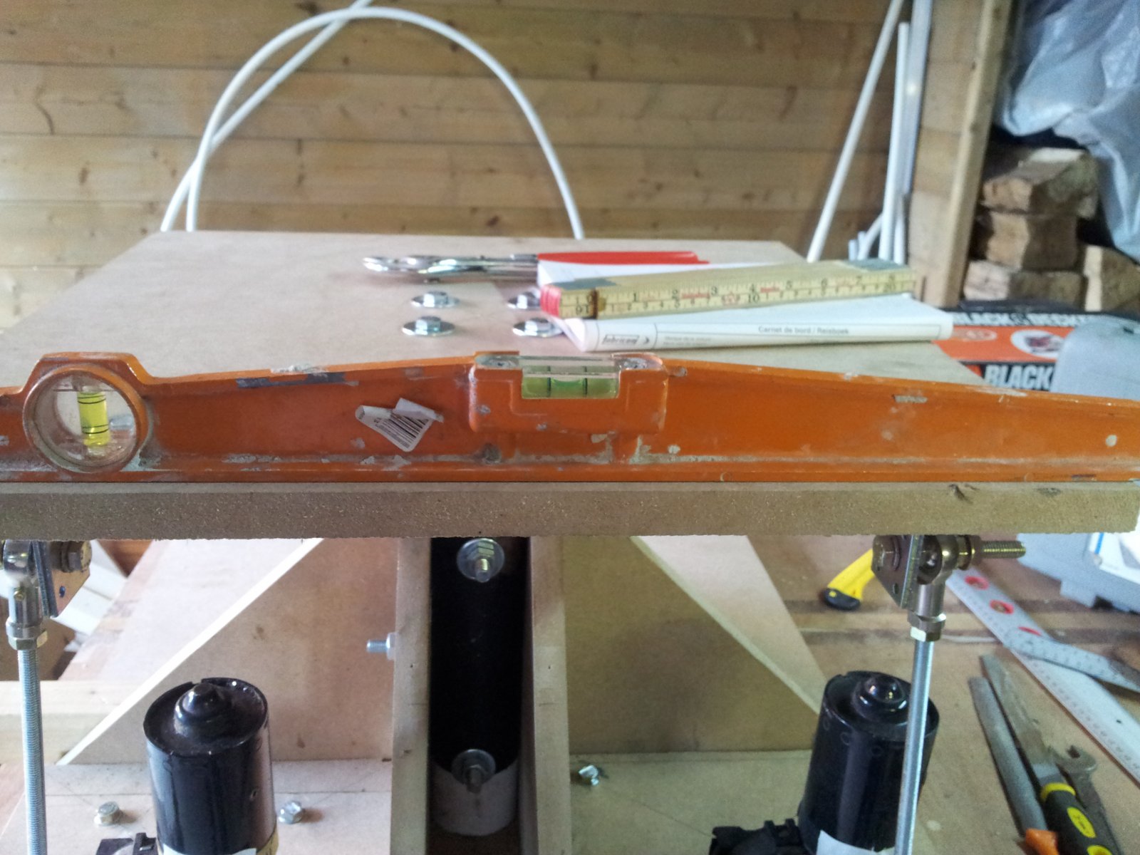

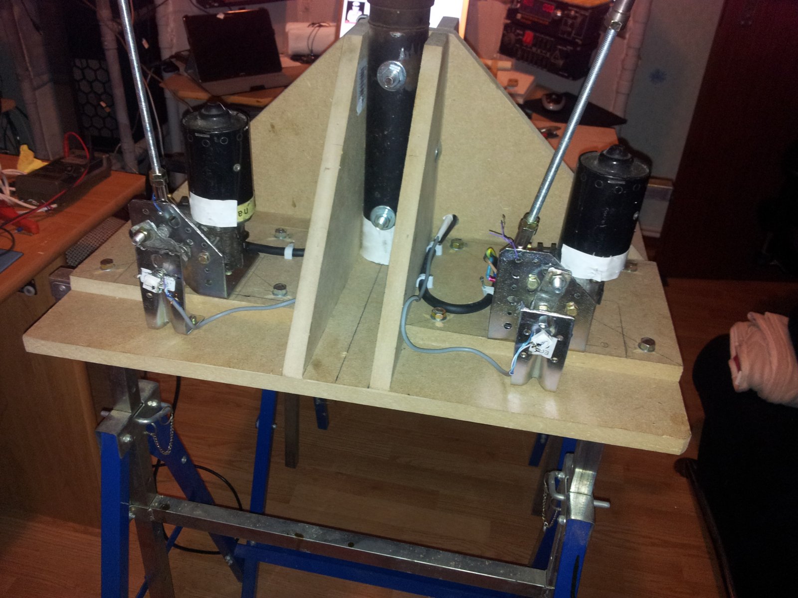

    2DOF, 3DOF, DC motor, Arduino
    Dorénavant je posterai ici mes infos ou questions concernant mon 2Dof pour FSX
    Henceforth I will post here my info or questions regarding my 2Dof for FSX

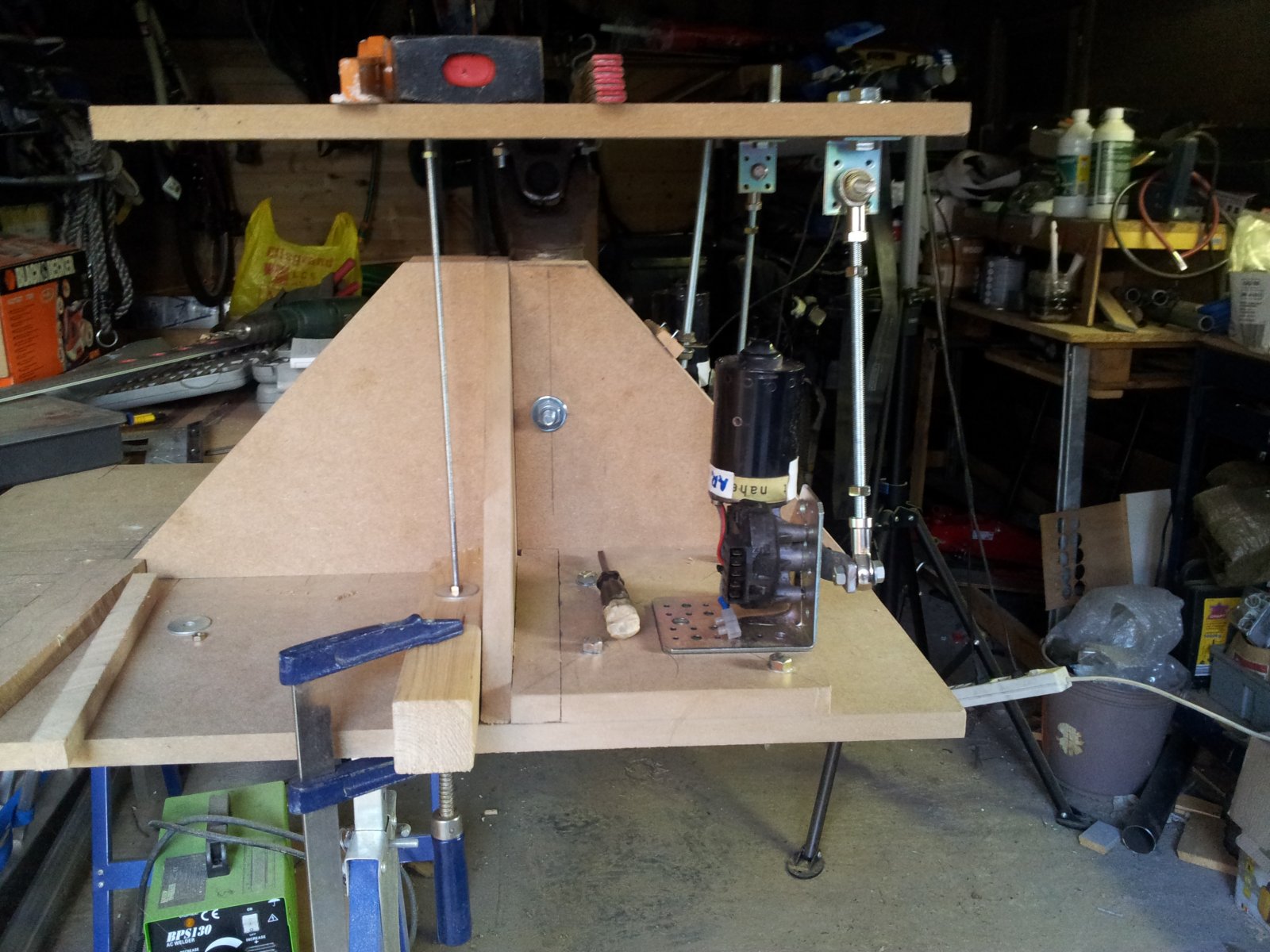

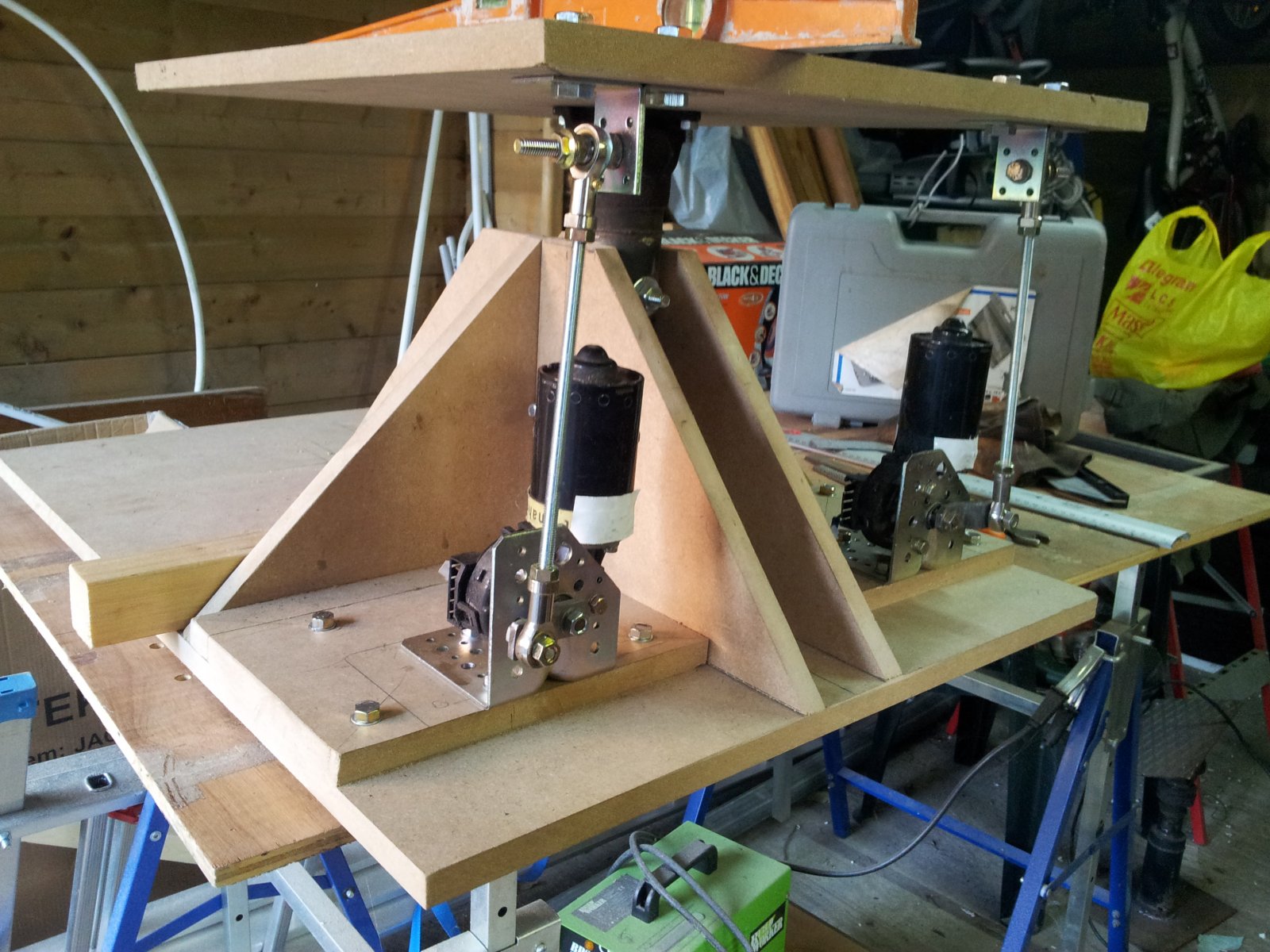

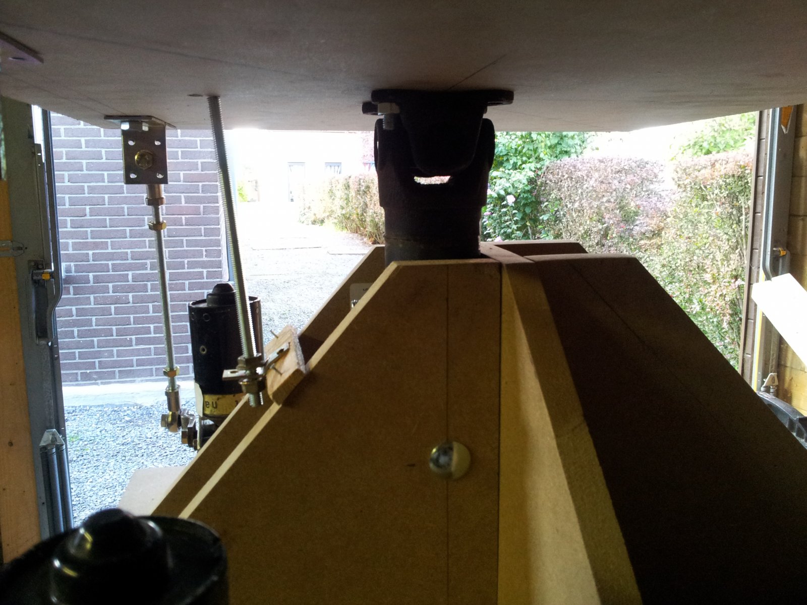

    Quelques photos de mon 2Dof et son état d'avancement
    Some pictures of my 2Dof and its progress
    [​IMG][​IMG][​IMG]
    [​IMG][​IMG][​IMG]
    [​IMG][​IMG]

    Bon travail,
    Quel est l'origine des moteurs d'essuie-glace ?
    Good job,
    What is the origin of the wiper motors?

    Bonjour Momoclic
    Merci pour les encouragements.
    Les moteurs d'essuie glace proviennent de Audi ou VW golf, il sont de marque Bosch
    Je n'utilise que la petite vitesse.
    Hello Momoclic
    Thank you for the encouragements.
    The wiper motors come from Audi or VW golf, there are Bosch
    I only use low speed.

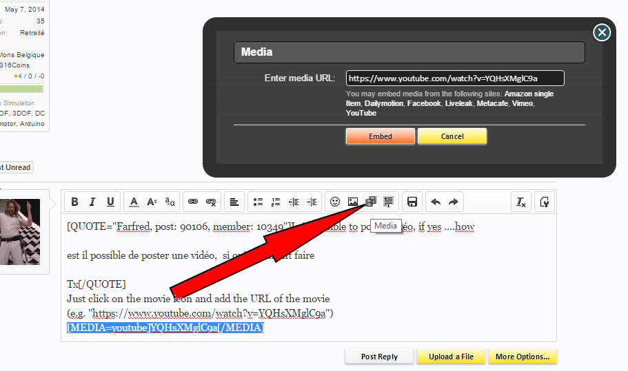

    Is it possible to post a vidéo, if yes ....how
    est il possible de poster une vidéo, si oui comment faire
    Tx

    Just click on the movie icon and add the URL of the movie

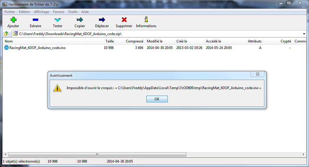

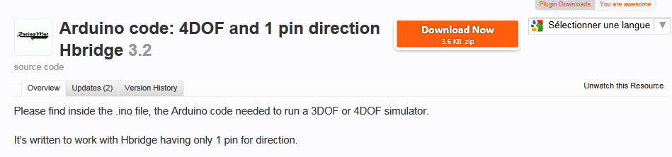

    Salut à tous
    Pour poursuive sur ma lancer, je voudrais maintenant ajouter l'axe de lacet.
    J'essai de charger le code de 4 Dof de @RacingMat mais il reste vide ???
    Quelqu'un a t'il un code arduino - motomonster pour actionner un 3/4 Dof
    Hi everybody
    To continue my momentum, I would now add the yaw axis.
    I try to load the code of 4 Dof of @RacingMat but it remains empty ???
    Someone have there an Arduino-motomonster code to activate a 3/4 Dof
    Tx all

  19. RacingMat
    2,237
    21,031Coins
    bizarre, je vais tester ton fichier et t'envoyer le mien si ça ne va pas
    je t'envoie mon email par MP :)
    I sent you my email to test the file you've downloaded.
    Mat

    It's good now
    Tx Mat
