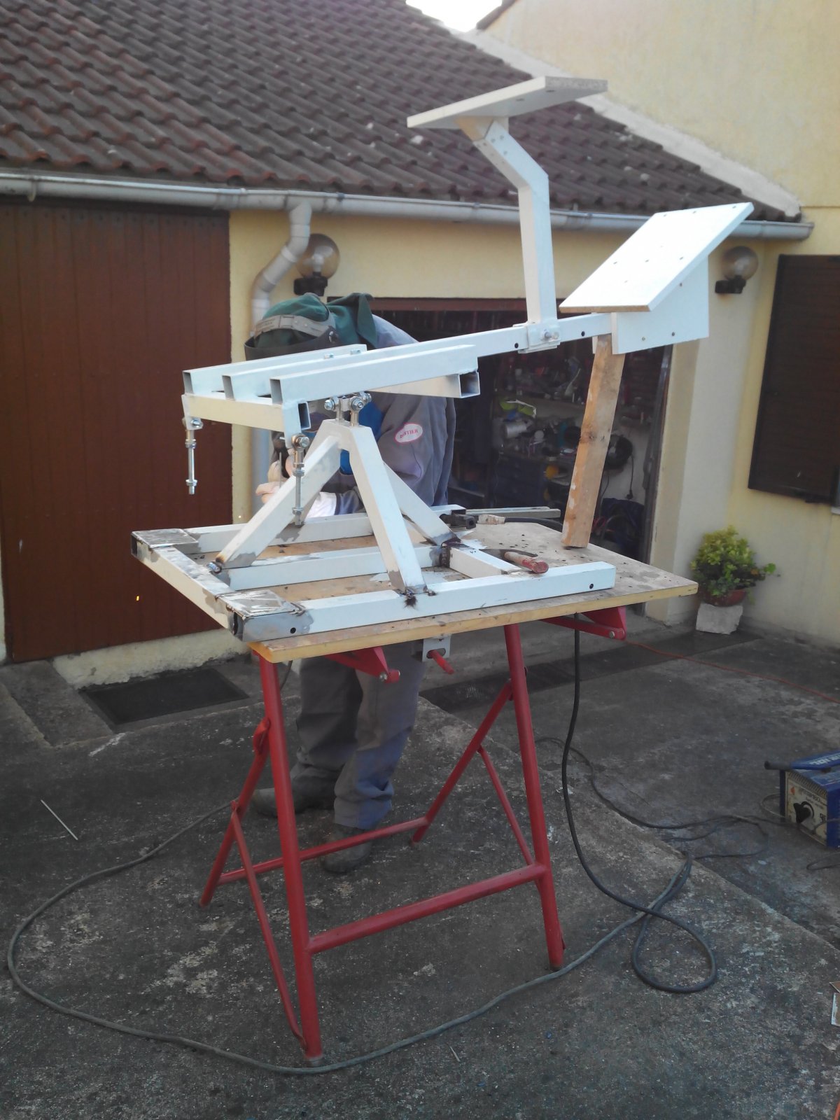

    Le montage de la structure a bien avancé

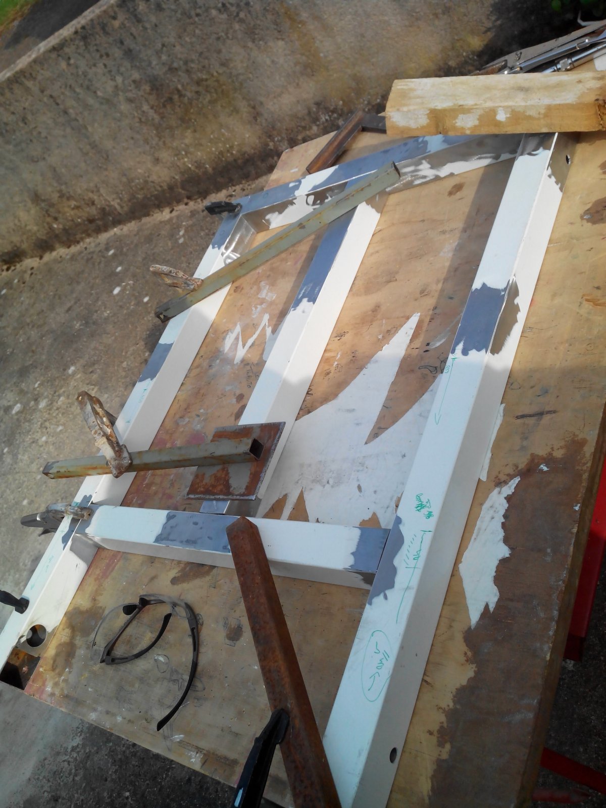

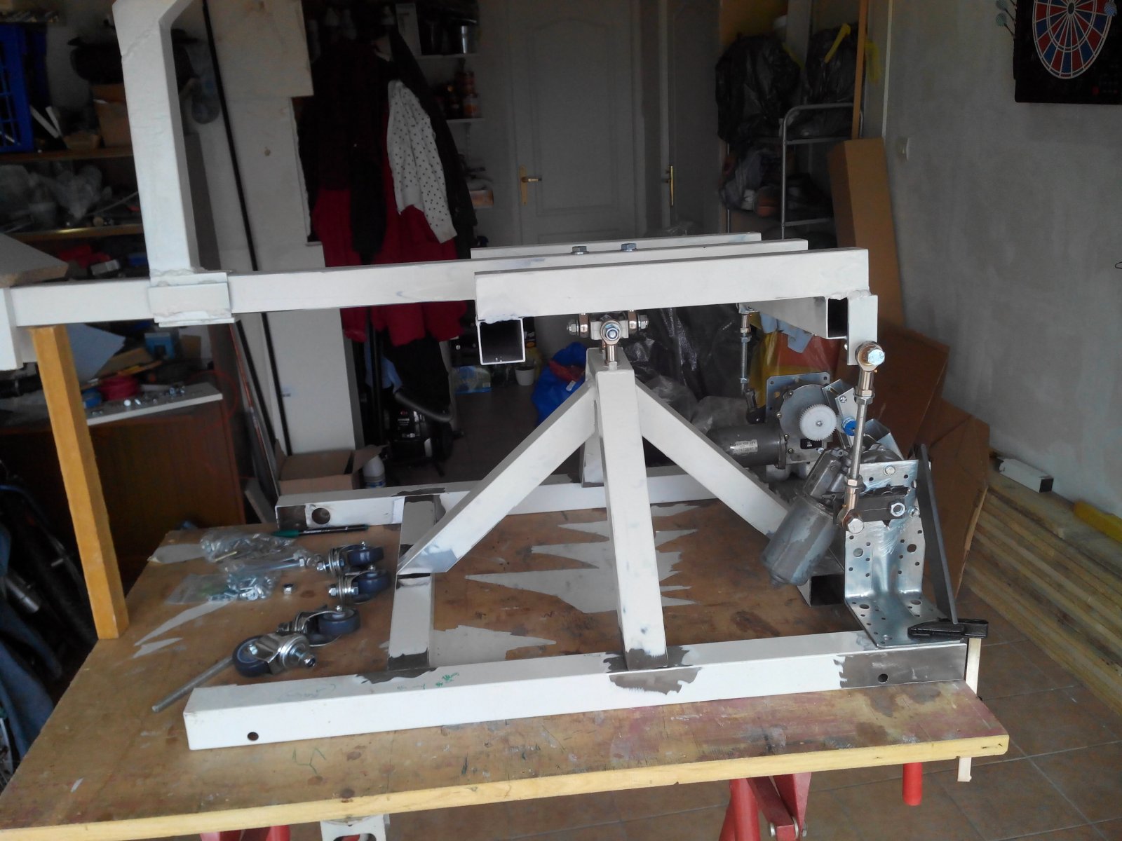

    Merci a Eric et Marc pour m'avoir fait les soudure IMG_20150528_194126.jpg IMG_20150528_182709.jpg

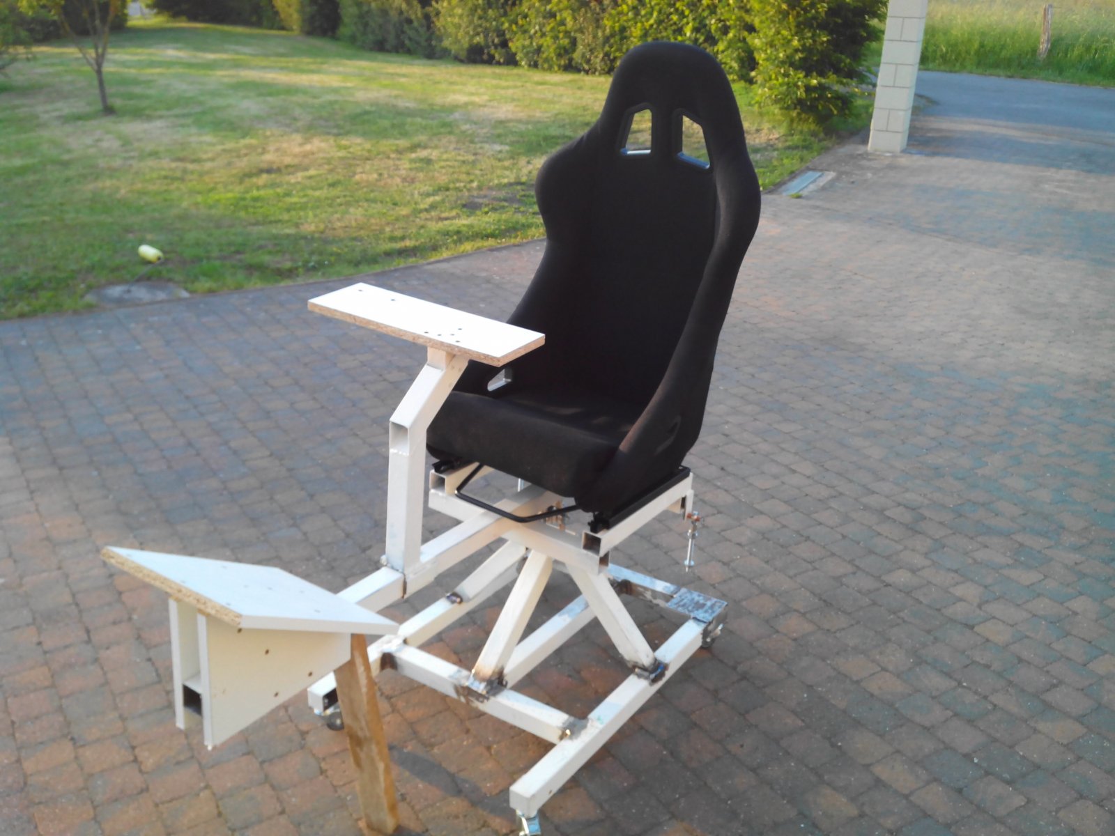

    Et avec le siège et les roulettes

    C'est du costaud ça ! Tu as une idée du poids de ta partie mobile ?
    It 's tough that! You have an idea of the weight of your moving part ?
  11. Fabgen
    Fabgen Member
    Dec 1, 2014
    72
    575Coins
    +56 / 0 / -0
    Non pas vraiment mais je le porte sans problème
    No not realy but I carry et without trouble

    il me reste à poncer, mettre en peinture, fixer les moteurs mais surtout faire fonctionner correctement les moteurs avec l'arduino et la sabertooth
    I still have to sand, to paint, fix the engines but mainly to properly operate the motors with the Arduino and sabertooth

    Ce sont des carrés de 45 *45 en 2mm d'épaisseur donc pas forcément lourd
    That are squares of 45*45 in 2mm thick, ont necessarily havy

    Je vois ça avance bien, en effet il faudra te méfier que le centre de gravité soit bien placé une 1x tous monté. Bon courage pour la suite et si souci avec config arduino etc hésite pas à me send.
    Bon week-end .
    PS: Dirt rally ça secoue sérieux :)

    pour le centre de gravité c'est ok j'y ai pensé. sympa de proposer ton aide je vais encore chercher un peu. En tout cas je crois que j'aurai du prendre la sabertooth 2x25 plutot que la 2×32

    Juste une petite remarque pour le support volant , il aurait peut être été préférable du mdf que de l'agglomération , à moin que tu compte le renforcer .
    Just one comment to the wheel carrier, it might have been preferable that the MDF of the agglomeration, to moin account you strengthen it.

    non le mdf sa part en miette moi j'aurai fait un support en acier
