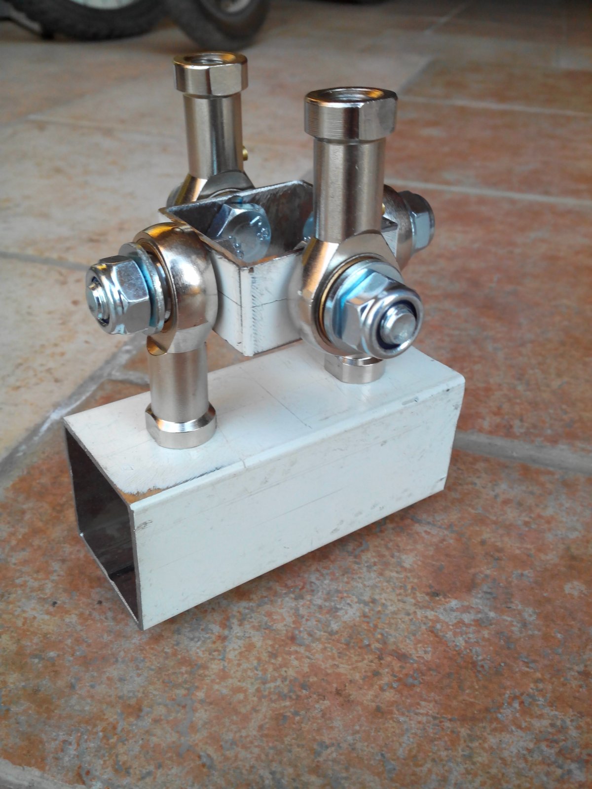

    Comme racingMat l'a conseillé, j'ai revu ma copie sur la rotule voici la nouvelle version

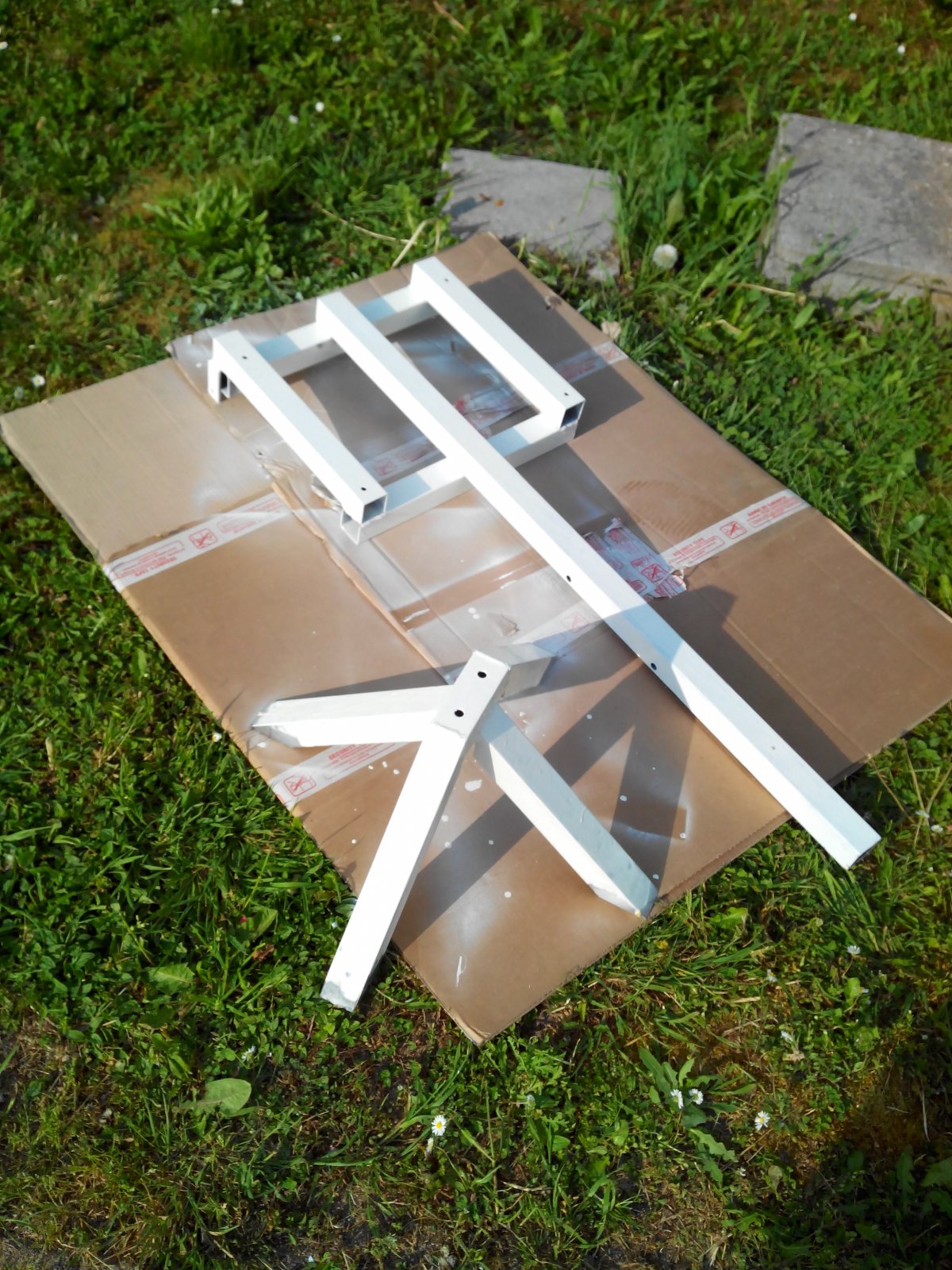

    Avant-hier j'étais chez un amis qui ma souder une bonne partie de la structure
    Hier soir j'ai mis une première couche de peinture. Voici les éléments déjà assemblés
    The day before yesterday I was at a friends my soldering much of the structure
    Yesterday I put a first coat of paint . Here the assembled elements

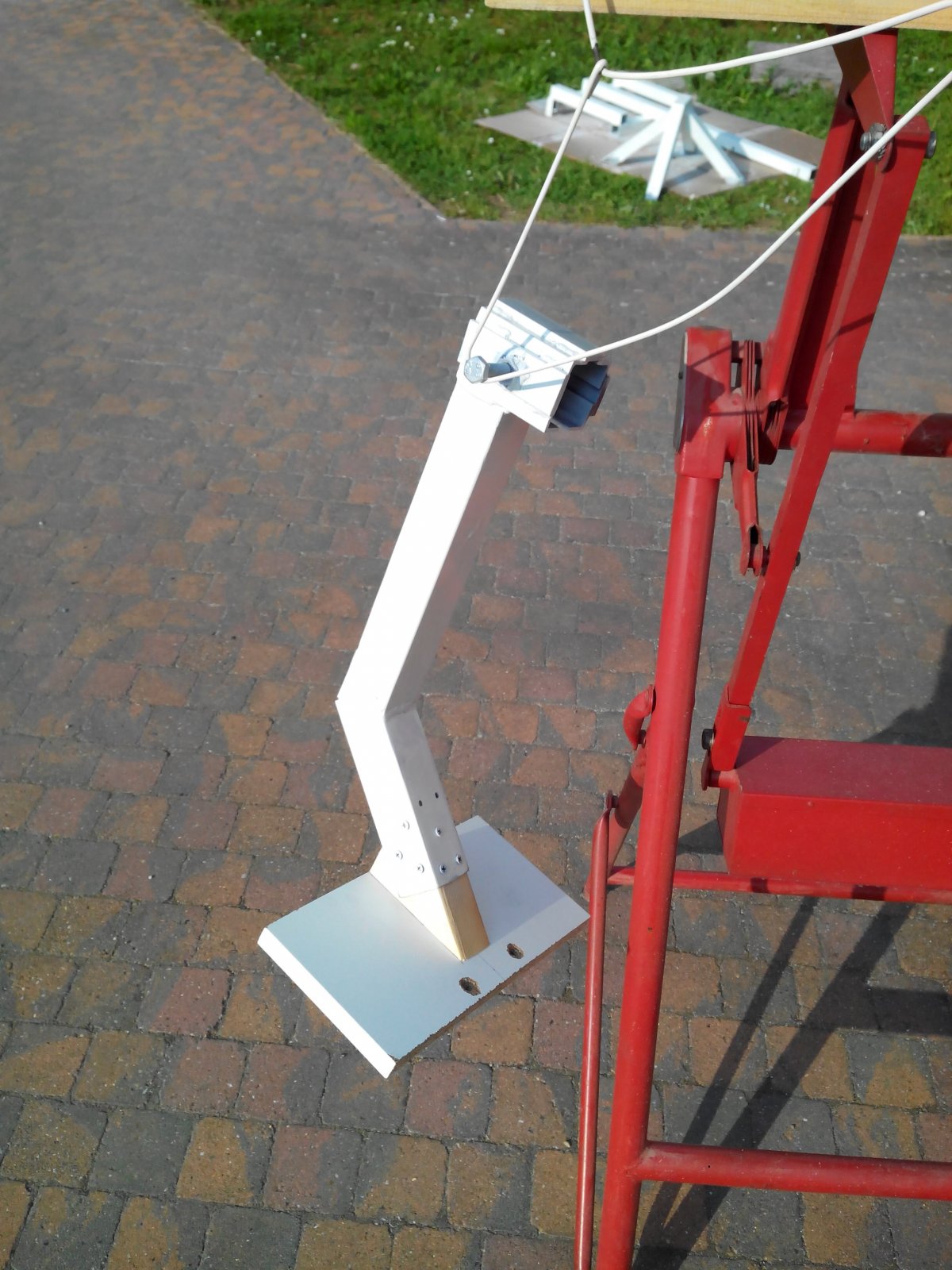

    Aujourd'hui, j'ai assemblé la partie haute pour trouver le centre de gravité pour déterminer la position de la rotule. voilà ce que ça donne.
    Today I assembled the upper part to find the center of gravity to determine the position of the patella. this is what happens IMG_20150514_154235.jpg

    DC motor, Arduino
    Bonjour,
    A mon sens il faut mettre le centre du croisillon du joint de cardan au centre du carré de ton support de siège.
    Ensuite tu positionneras les glissières du siège afin d'obtenir le centre de gravité en axe avec le croisillon.
    Selon la charge (le poids du pilote) tu avanceras ou reculeras le siège lors des changements de conducteur.
    Ce sera plus simple et tu auras un réglage de l'équilibre en fonction de la corpulence du pilote.
    In my view it is necessary to cross the center of the universal joint in the center of the square of your seat support.
    Then you positionneras the seat rails to get the center of gravity in axis with the spider.
    Depending on the load (the weight of the driver) reculeras you advance or at the seat of driver changes.
    It will be easier and you will have balance adjustment based on body size of the driver.

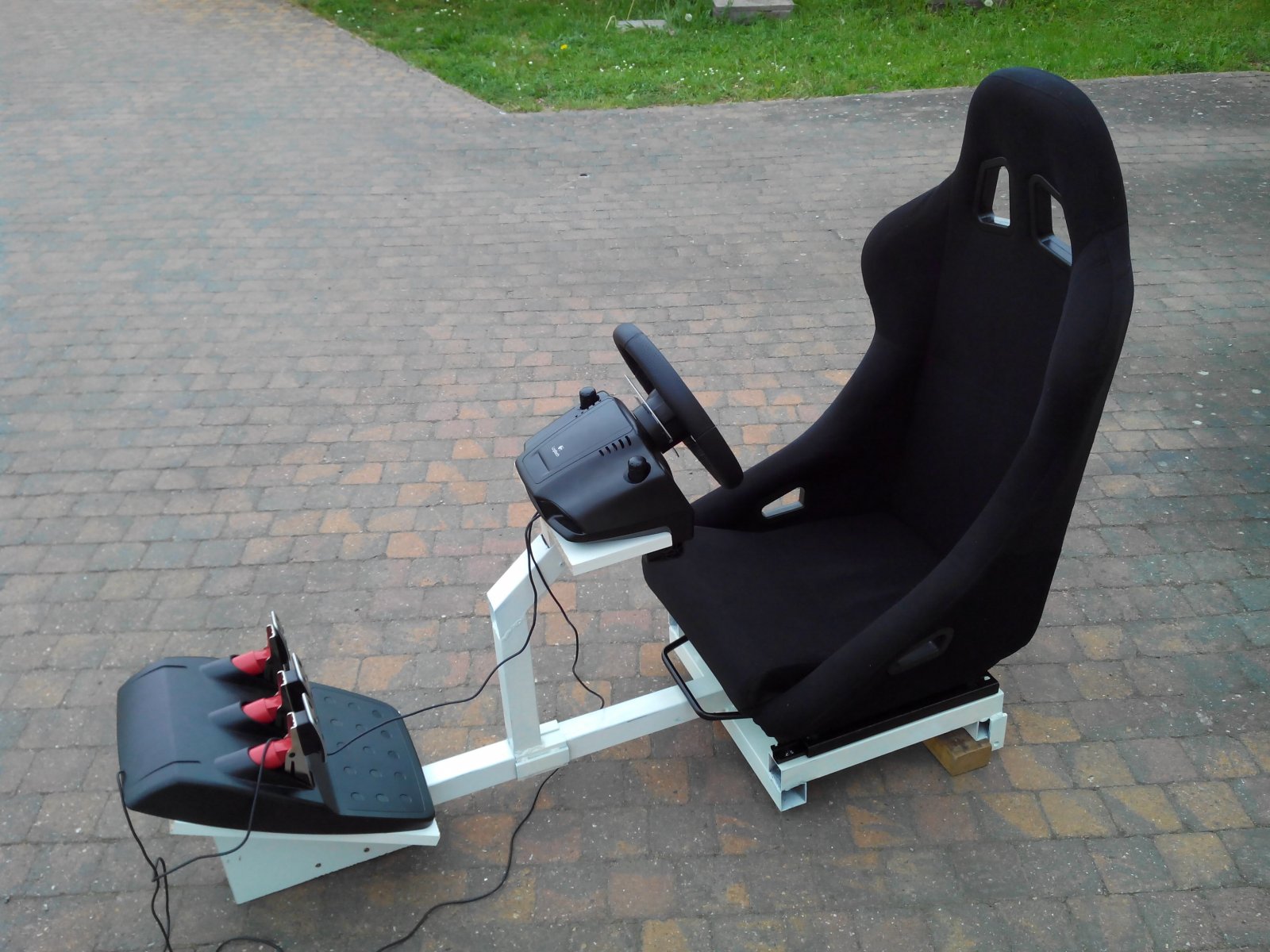

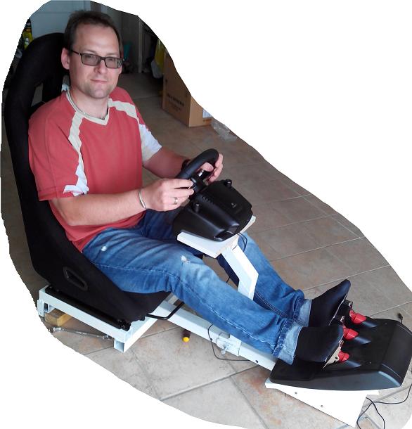

    Pour les dimensions ça a l'air pas mal, en tout cas je rentre dedans
    For dimensions it looks not bad, at least I get into it

    3DOF, SCN6
    La barre entre les jambes ça va pas gener au pilotage ?
    Le talon-pointe par exemple risque de ne pas être évident non ?
    The bar between the legs it will not interfere with driving ?
    The heel-toe for example may not be obvious right?

    I have a similar setup with a post mounted wheel but have soon adapted to it. I do have my pedals offset from center though, as that helps.

    C'est ce que j'ai pensé faire si effectivement cela est génant
    That's what I thought if this is actually annoying

    Bravo fabgen. :thumbs
    J'ai aussi le support volant qui passe au centre et personnellement cela ne me dérange pas , à voir à l'utilisation.
    Congratulations fabgen. I also have the wheel carrier running down the center and personally it does not bother me to see the use.

    En effet je verrai a l'utilisation
