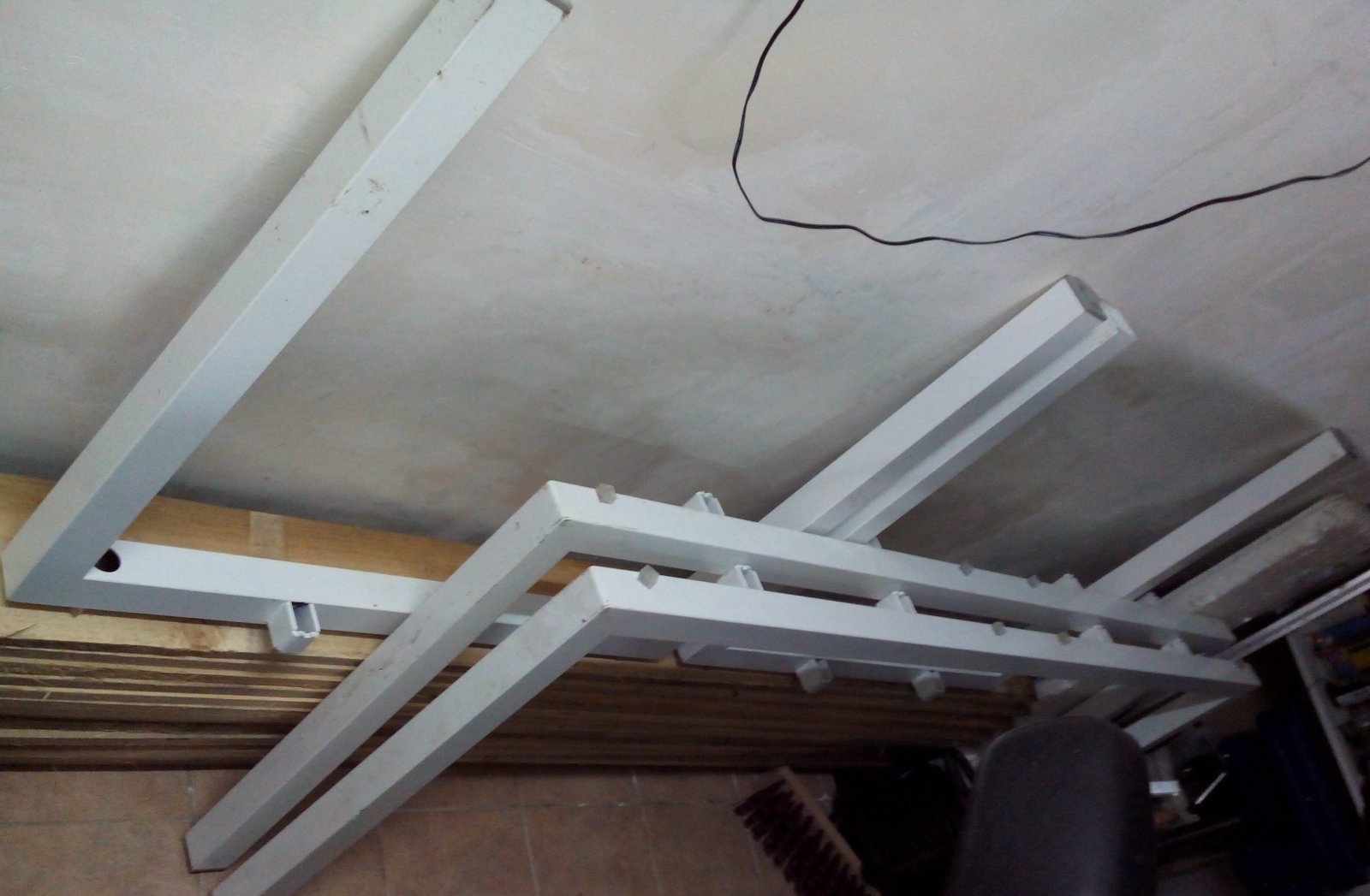

    Voici les profilés de récupération ça ressemble à rien et il reste pas mal de taff
    Here are the steel Iwas given. It's look like nothing and stay lot of work

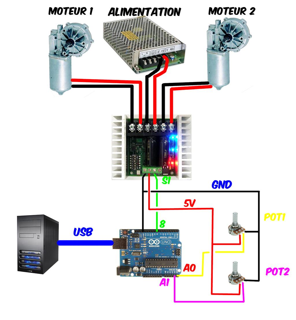

    J'ai trouvé ces deux schémas avec une petite différence. Sur le premier, le 5v des potentiomètres est pris sur la carte Sabertooth alors que le deuxième le 5V est pris sur l'arduino. Lequel de ces deux branchement est le meilleur?
    I find this two scheme. the difference is the 5v for the potentiometer. One is taken from the arduino and the second from the sabertooth. Which one is the best ?

    Voila les plans sont terminés plus qu'a decouper les profilés
    The drawing is ok. It's now time to cut the profiled steel
  7. RacingMat
    2,233
    21,082Coins
    it's the very same
    c'est exactement pareil
    edit :
    After a good night, I would advice you to better use the Arduino's 5V.
    As the Arduino is doing the reading of the pot, it could be more accurate (maybe the 5V of the Sabertooth is not exactly 5V...).

  8. Fabgen
    Fabgen Member
    Dec 1, 2014
    72
    575Coins
    +56 / 0 / -0
    OK merci RacingMat
  9. RacingMat
    2,233
    21,082Coins

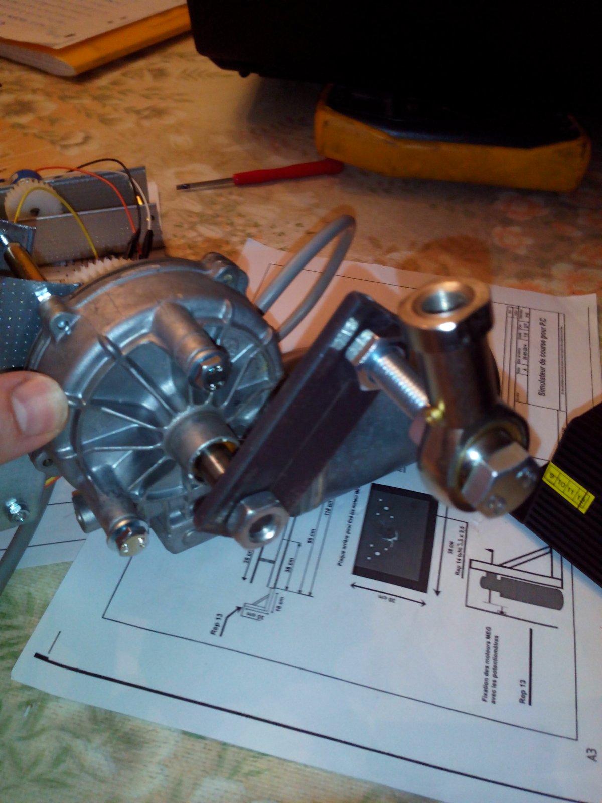

    Bonjour
    Ce week-end j'ai empreinté des tarauds au boulot alors j'ai fait les biellettes des moteurs. voici ce que ça va donner. La vis n'est pas la bonne, trop longue
    This weekend I Imprint taps at work so I made the rods engines. the screw is not the good one too long

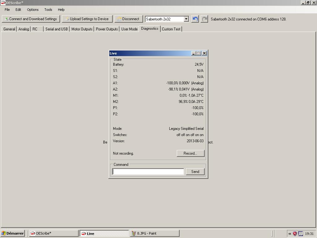

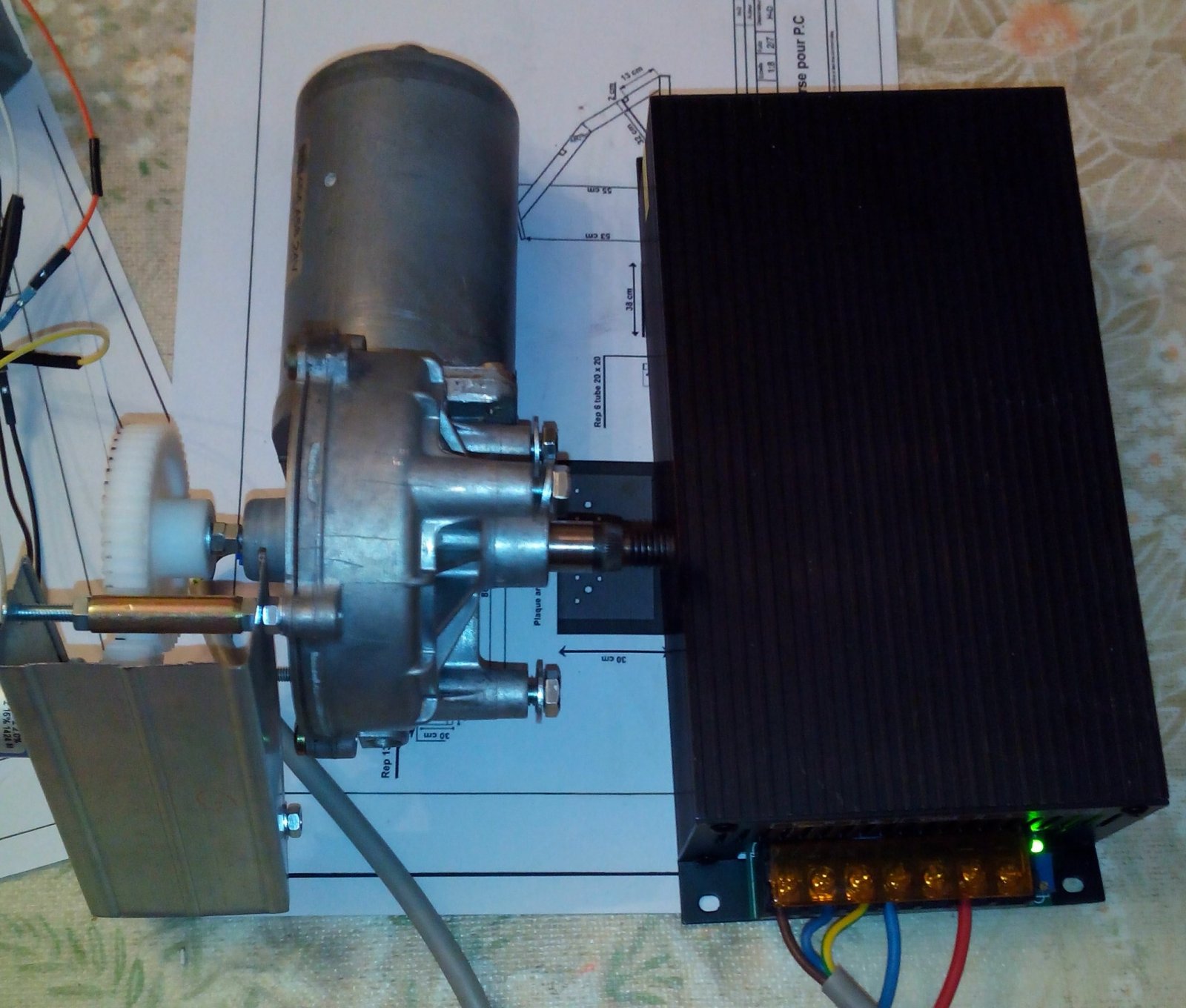

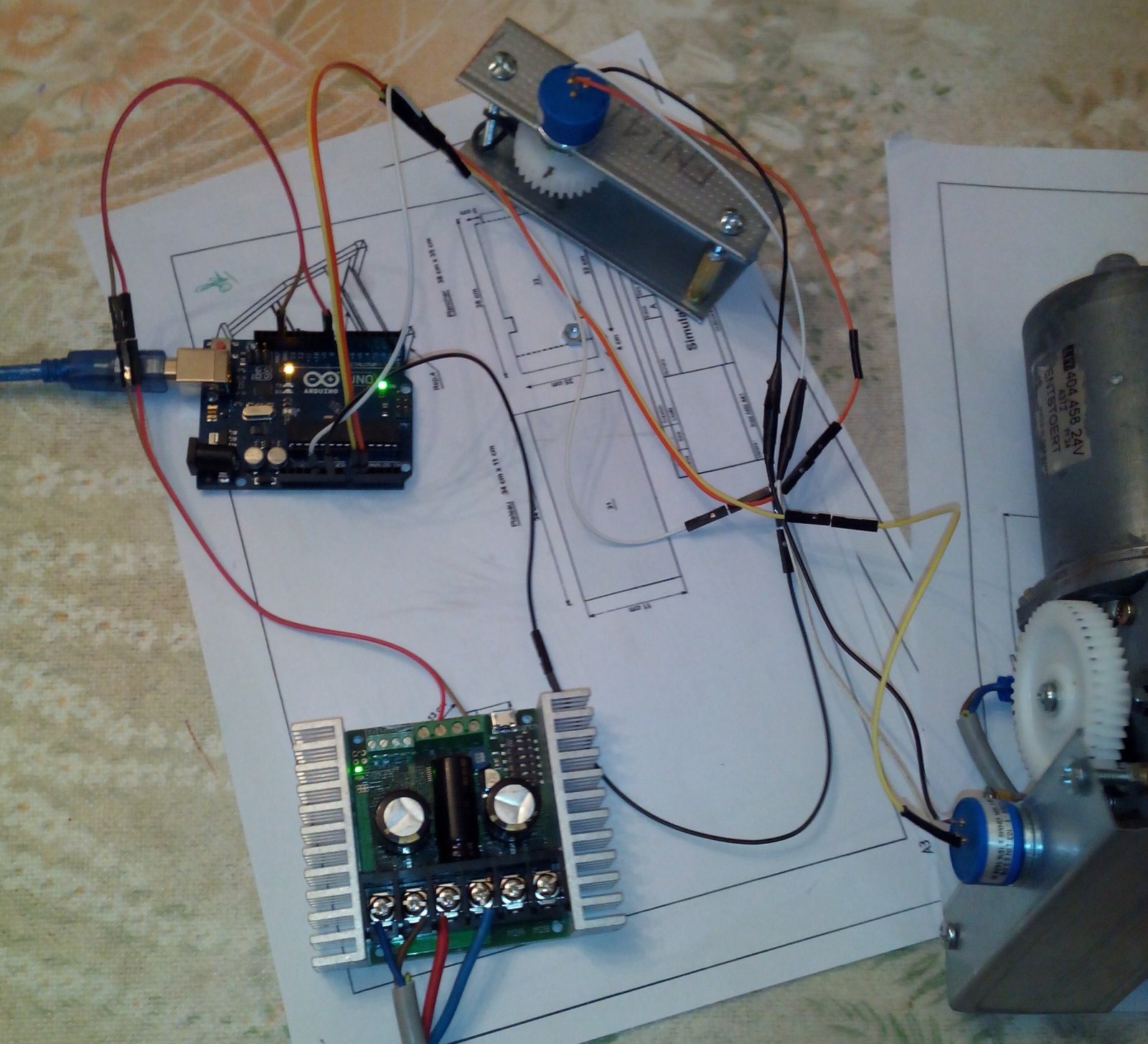

    Bonjour
    J'ai reçu la carte Sabertooth 2x32. Alors j'ai fait des essais pendant la semaine
    I receive the sabertooth 2X32 and so I made test during the week

    J'ai essayé trois script pour la Uno, RacingMat_2DOF_Sabertooth_Arduino_codev1.0 Wanegain2DOF_V1 et XPID_SSPV2_2.
    Seul celui de RacingMat fonctionne. Pour le moment j'arrive à commander le premier moteur avec simtool.
    T try 3 script for the Uno, RacingMat_2DOF_Sabertooth_Arduino_codev1.0 Wanegain2DOF_V1 et XPID_SSPV2_2. Only RacingMat works. For the moment the first motor work with simtool

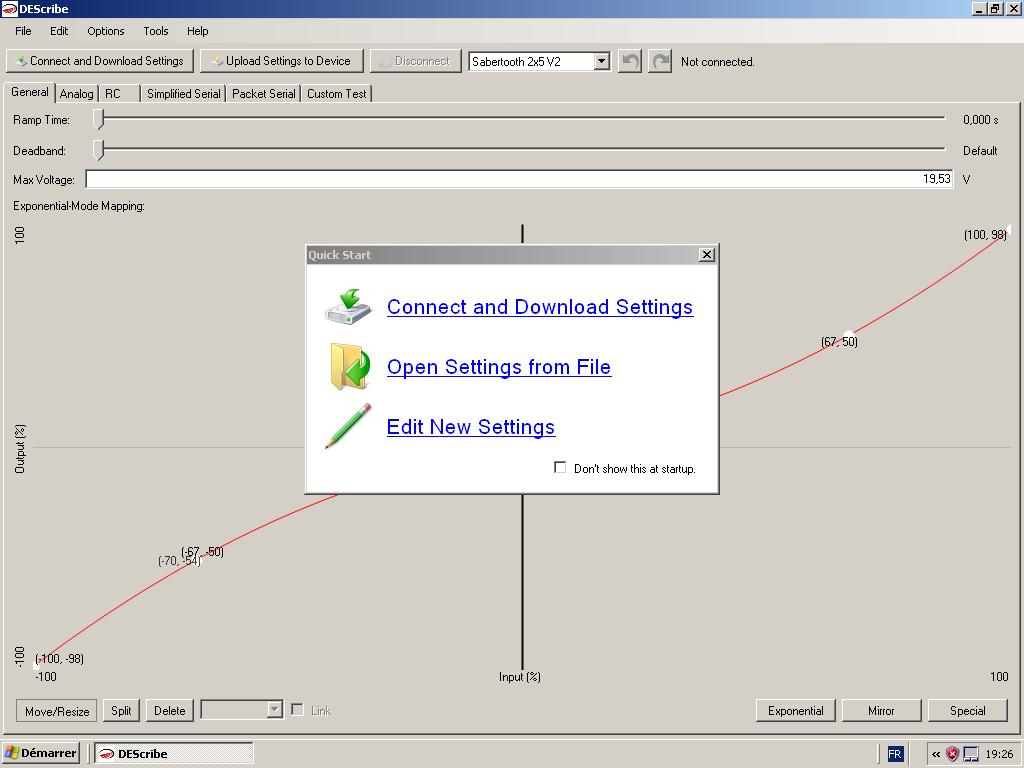

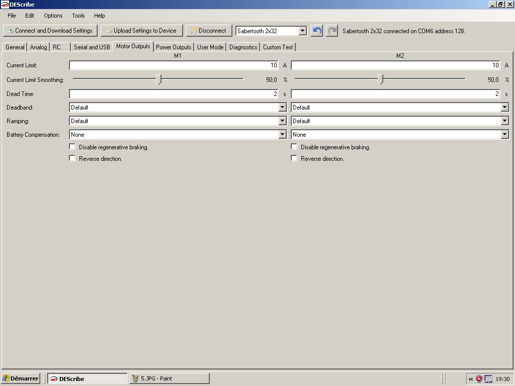

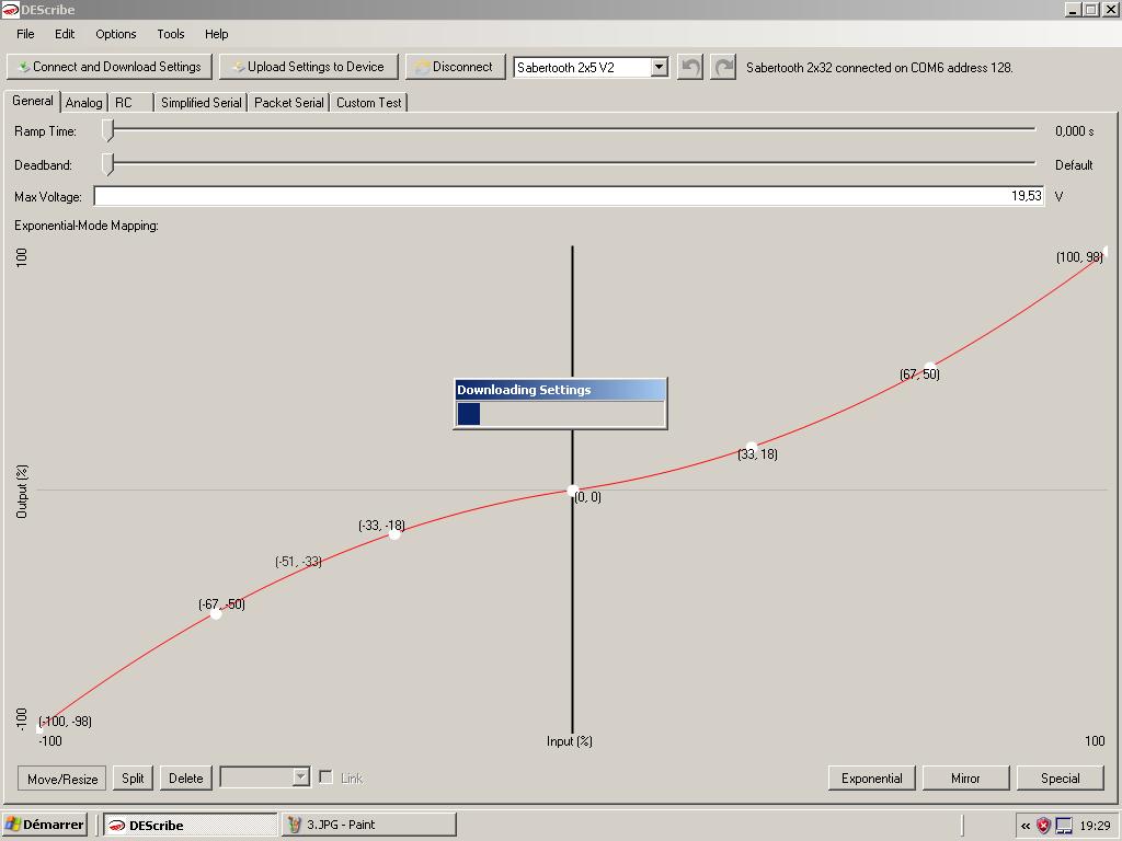

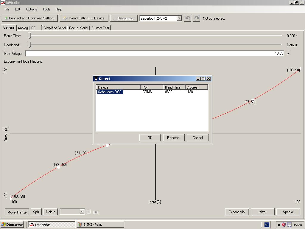

  13. Fabgen
    Fabgen Member
    Dec 1, 2014
    72
    575Coins
    +56 / 0 / -0

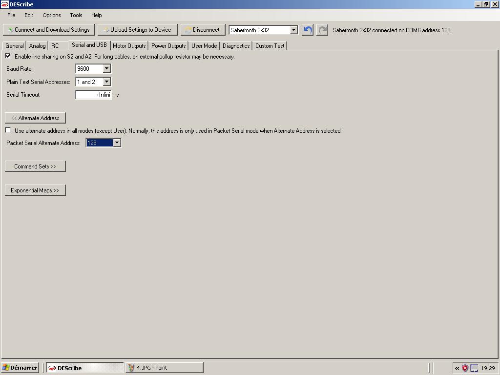

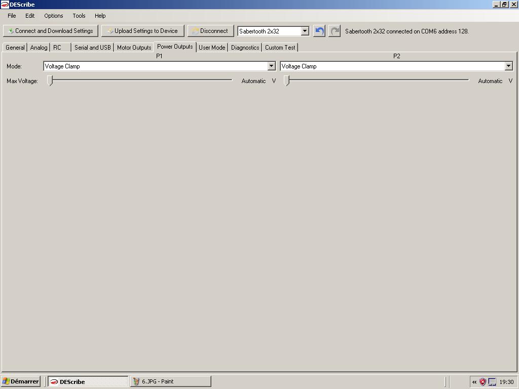

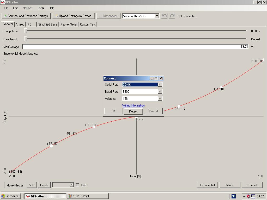

    Voici les captures d'écran de describe pour la configuration de la sabertooth.
    Here are the screen capture for the sabertooth configuration

    Hello
    J'ai compris pourquoi les sketches Wanegain2DOF_V1 et XPID_SSPV2_2 ne fonctionnent pas. Ma configuration de simtool n'est pas bonne. C'est interface output
    I undertstood why Wanegain2DOF_V1 et XPID_SSPV2_2 sketches don't works. Simtoolsetup is not ok it's interface output

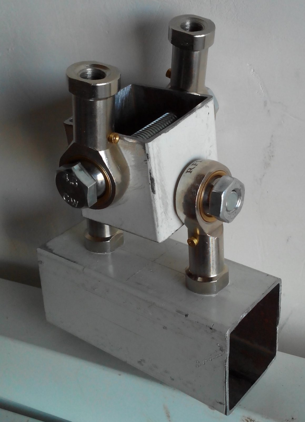

    Voilà un petit moment que je n'ai pas publié sur l'avancement
    I'm back after a long time without publishing
    Voici la rotule

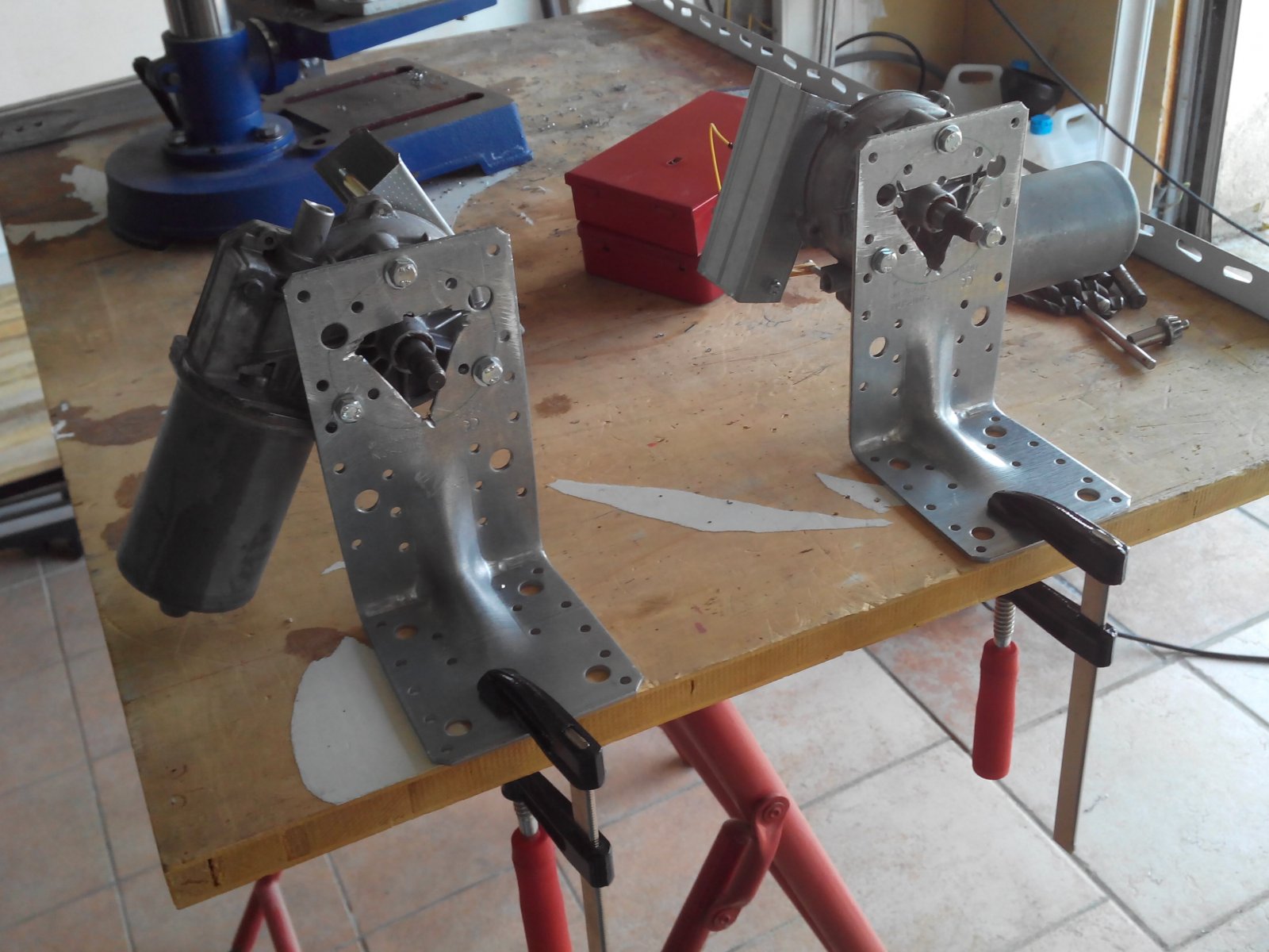

    Voici les support des moteurs
    here are the motor support
  17. RacingMat
    2,233
    21,082Coins
    some pictures! :)
    Nice! but the axles are not at the same level, it will induce some unwanted movement...
    joli travail ! mais les axes des rotules ne sont pas concourrants, donc ce n'est pas une vraie rotule : cela va induire des mouvements parasites...
  18. momoclic
    momoclic Active Member
    Sep 23, 2014
    217
    Retraité
    Nantes - France
    2,773Coins
    +117 / 1 / -0
    DC motor, Arduino
    +1 with RacingMat
  19. Fabgen
    Fabgen Member
    Dec 1, 2014
    72
    575Coins
    +56 / 0 / -0
    Remarque pertinente. J'ai plus réfléchit a la facilite de fabrication que le résultat. Merci je vais revoir ma copie
    Good advise. I first think about how to do instead of what it gives. Thanks I'll make a new one.
