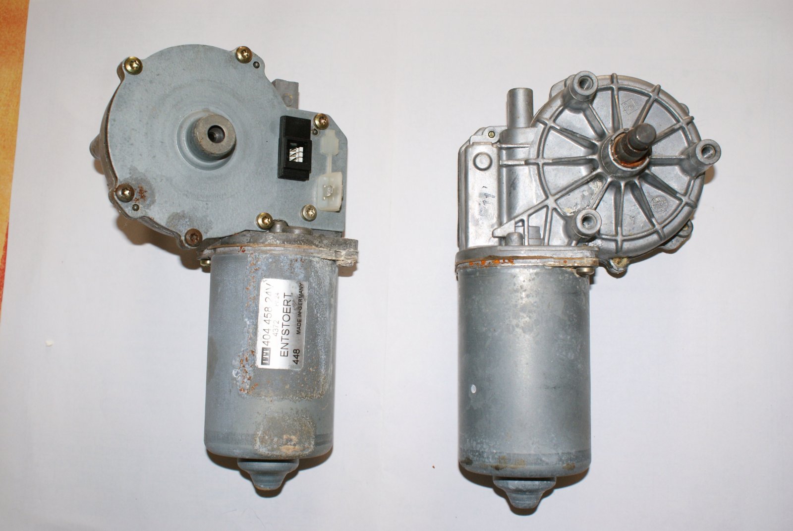

    J'ai opté pour des moteurs 24V de chez SMOLKA-BERLIN que j'ai déjà reçu.
    http://www.smolka-berlin.de/onlineshop/de/artikel/SWF_VALEO_NIDEC_ITT_404.458_Motor,_Getriebemotor_24_V_DC_Typ:_SW2L_-_Sonderangebot!!!/4398

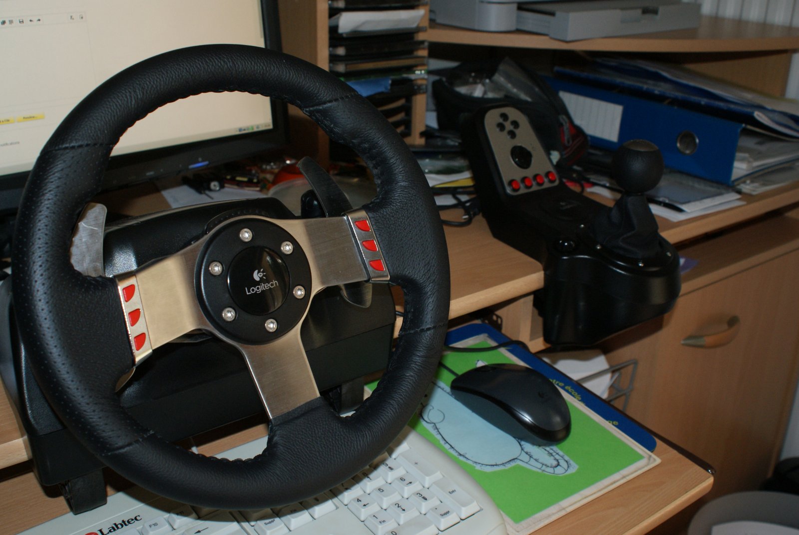

    le volant l’excellent LOGITECH G27.

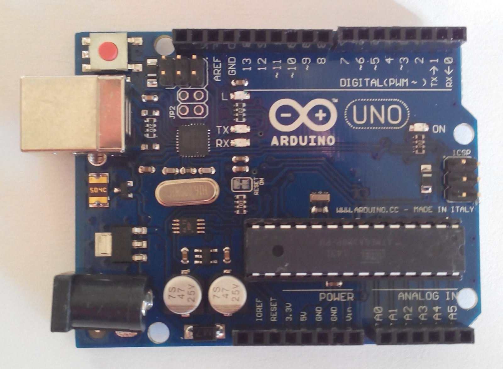

    Ce matin j'ai décidé d'utiliser une Arduino uno R3 donc j'ai commandé dans la foulé sur le site suivant, certainement au meilleur prix
    This morning i decided to use an Arduino Uno R3 et I bought it in the same time. I do it on this web site at the best price

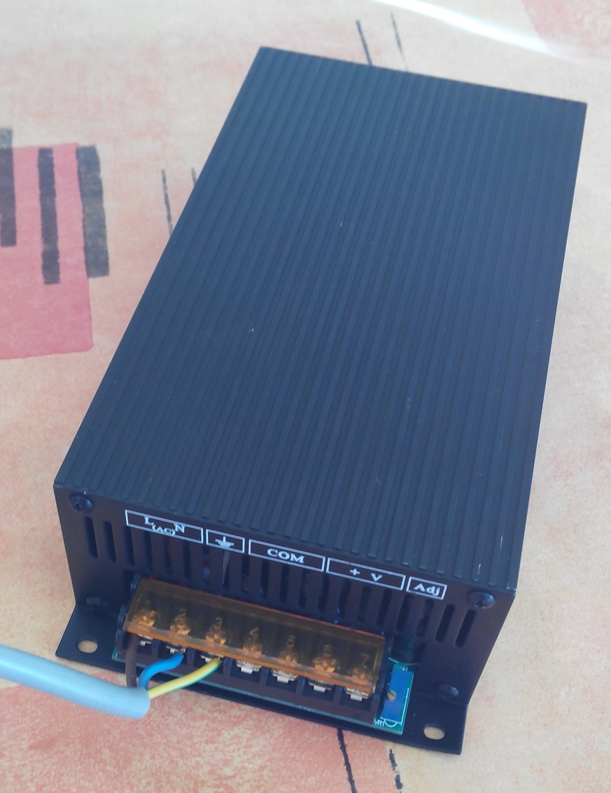

    J'ai aussi commandé l'alimentation que je puisse tester les moteurs.
    I bought to the power supply here
    http://www.shop2tout.com/power-supp...limentation-a-decoupage-regulee-100-240v.html
    Dès que je recevrai l'alimentation je pourrai tester les moteurs
    As soon I receive the power supply I will test my motor.

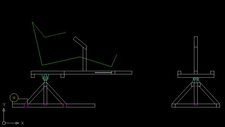

    Après quelques heures de boulot sur le logiciel de dessin voici le résultat de ce que sera le chassis du simulateur
    After few hours working on the CAD drawer here is the result of what the it will be

    Nice work @Fabgen.
    What are the proposed angles for the motor to frame connecting rods?

    Pour le moment je ne l'ai pas déterminer. Ce dessin va me permettre de prévoir le matériel nécéssaire.
    For this moment I didn't calculate it. The drawing is for the moment to know what I have to Buy
    La position de la partie haute par rapport au basse ne sera définit que lorsque l'ensemble sera construit puisque celle-ci doit être à l'équilibre
    The position of the upper part relative to the lower will be defined as when the assembly is built since it must be at equilibrium.
    la semaine prochaine je penses acheter les profilés en acier
    Next week I hope I'll buy profiled steel

    Given the position of the motors, I guess the connecting rods are to be placed behind the back?
    Pay attention has to balance the tray with everything you'll put on that too.

    En effet, je n'ai pas oublié t'en tenir compte c'est prévu
    Indeed, I haven't forgotten to stick counts, it's expected

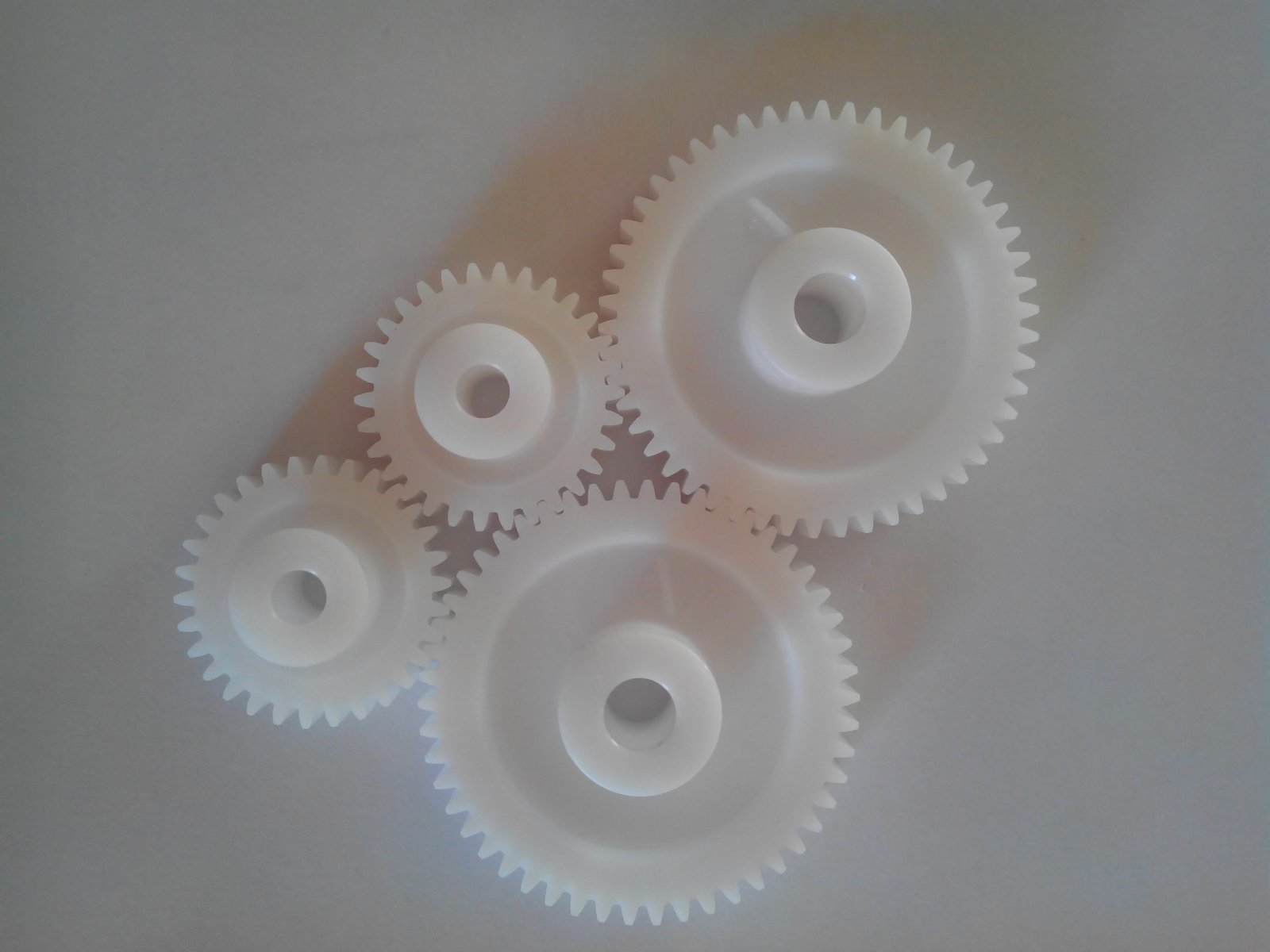

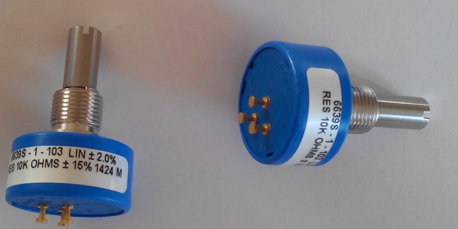

    J'ai recu ma carte ardino uno r3, les potentiometres bourns, demain les pignons.
    i received the ardino uno r3 board, the potentiometer and the gear wheel.

    initialement j'ai dessinné le simulateur avec des profilés carré de 40mm. Mais j'en ai récupéré en carré de 45 alors je vais modifier mes plans.
    First I draw the sim with 40mm square profile. But I find some in 45mm side, so I'll change the plan

    De retour, j'ai reçu l'alimentation et j'ai pu tester les moteurs tout fonctionne pour le moment.
    I'm back, I received the power supply and I'd testesd the motor and it works well.

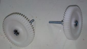

    Pignons chez Conrad Sh1030 et SH 1050
    Gear wheel from Conrad SH1030 et SH1050

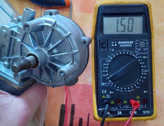

    j'ai donc tester mes moteurs. A vide en 24V dc ils consomment chacun 2A maximum.
    I tested the motor. They need 2A max runing free with 24V dc.
    Je vais commander la carte Sabertooth
    I'll buy the sabertooth board

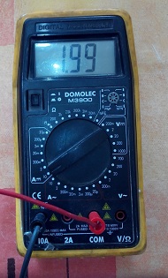

    Voici les images de l'ampèremètre pour chaque moteur
    Here are the pictures of the ampermeter for each motor
    l'un deux consomme plus la résistance est de 5 ohms sur un et 8 ohms pour l'autre
    one of them is more resistive than the other 5 ohms and the other 8 ohms

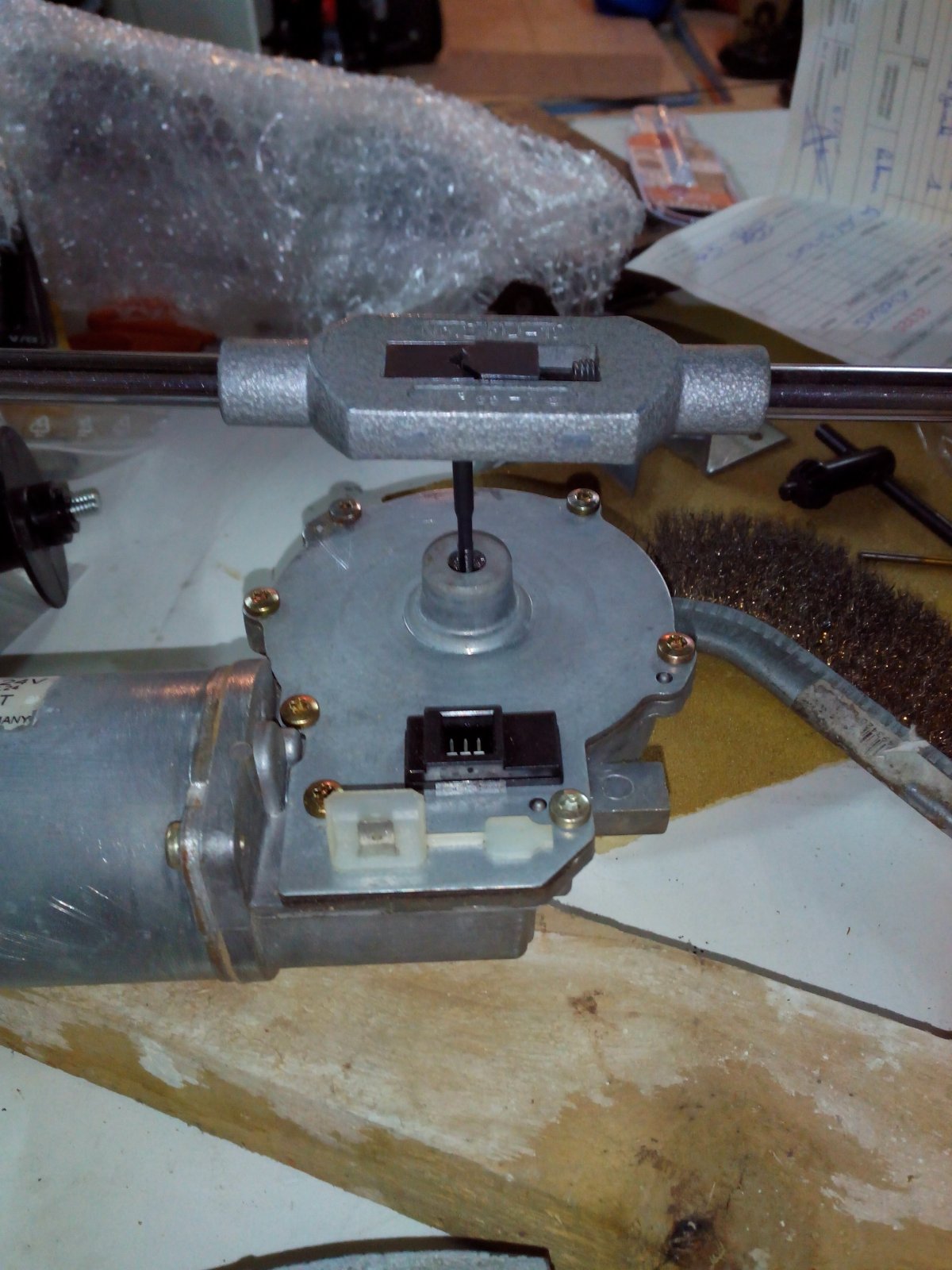

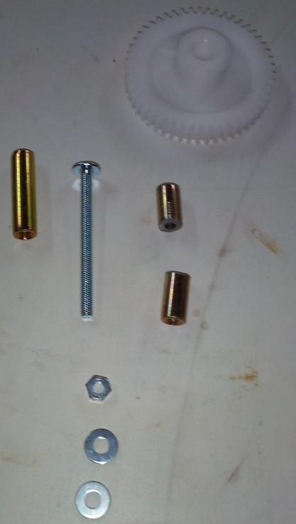

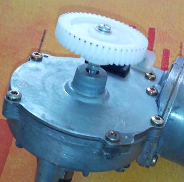

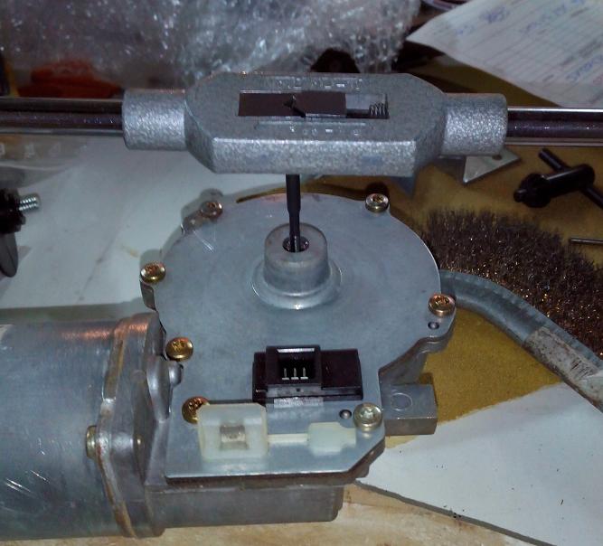

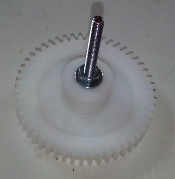

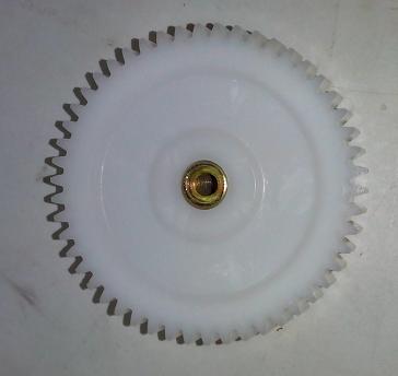

    Ce week-end j'ai commancé un peu de mécanique. Montage des pignons sur les moteurs et sur le potentiomètre
    With week-end I started macanic. Assembly Wheel on the motor and on the potentiometer
    Utilisation d'une vis de 4, d'un manchon de tige filleté
    Using a 4mm diam screw, Sleeve threaded rod
    montage du manchon
    sleeve in the wheel
    perçage à 3.2 mm taraudage à 4mm du moteur
    drillind 3.2 mm, thread 4mm

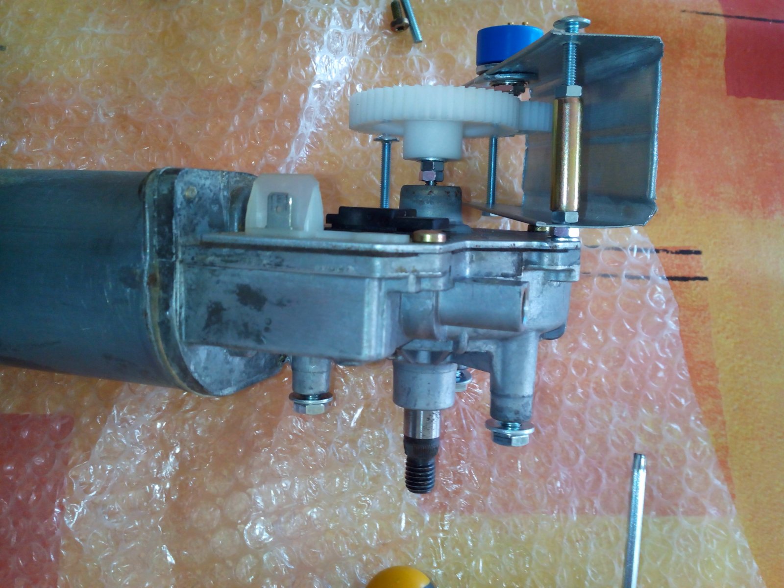

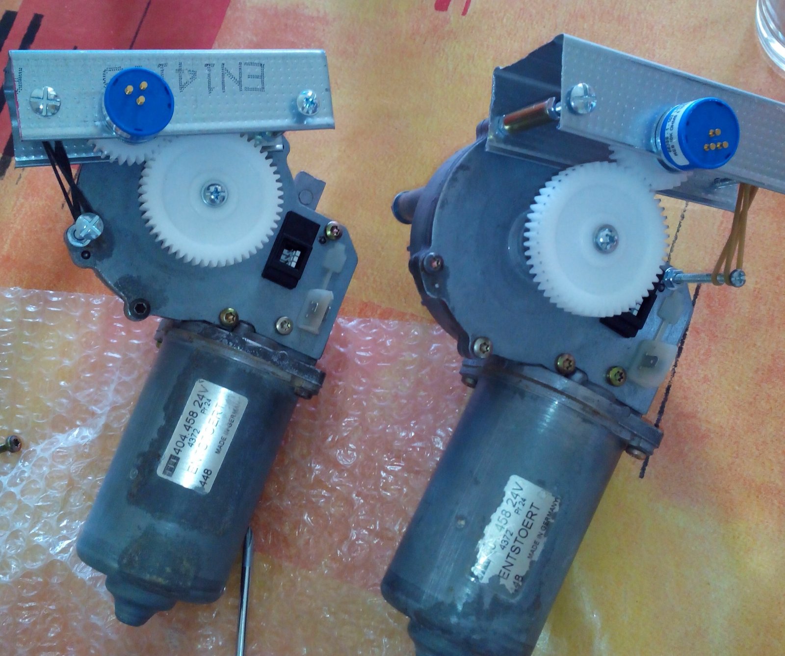

    Voici le montage pour les potentiomètres le tout sur les moteurs
    Here is the setting for the potentiometer on the motor IMG_20150315_150346.jpg IMG_20150315_144859.jpg IMG_20150315_150414.jpg IMG_20150315_150357.jpg
