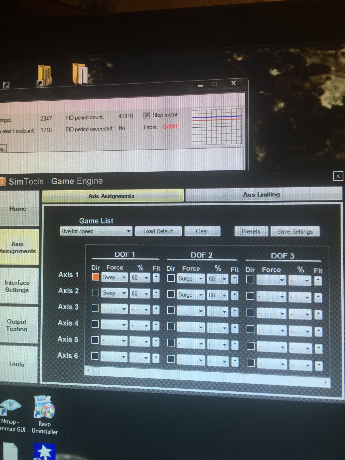

    I saved you at virtual axes now move everyone but no movement of the motors
    21,580
    151,094Coins
    +11,028 / 56 / -2
    Going back to my earlier questions, what path have you used to patch LFS and did you have Game Manager running as root when you patched it?

    Allora vediamo se puoi aiutarmi tu
    Ho patchato il gioco non come amministratore,funziona simtool dal output testing se muovo le slide con il mouse.
    Quando parte il gioco gli assi virtuali si muovono ma i motori no .
    Il gioco è live for speed ho 2 jrk 12v12
    Then see if you can help you
    I patched the game as an administrator, works simtool output from testing if I move the slide with your mouse.
    When does the game virtual axes are moving but the engine not.
    The game is live for speed I 2 jrk 12V12

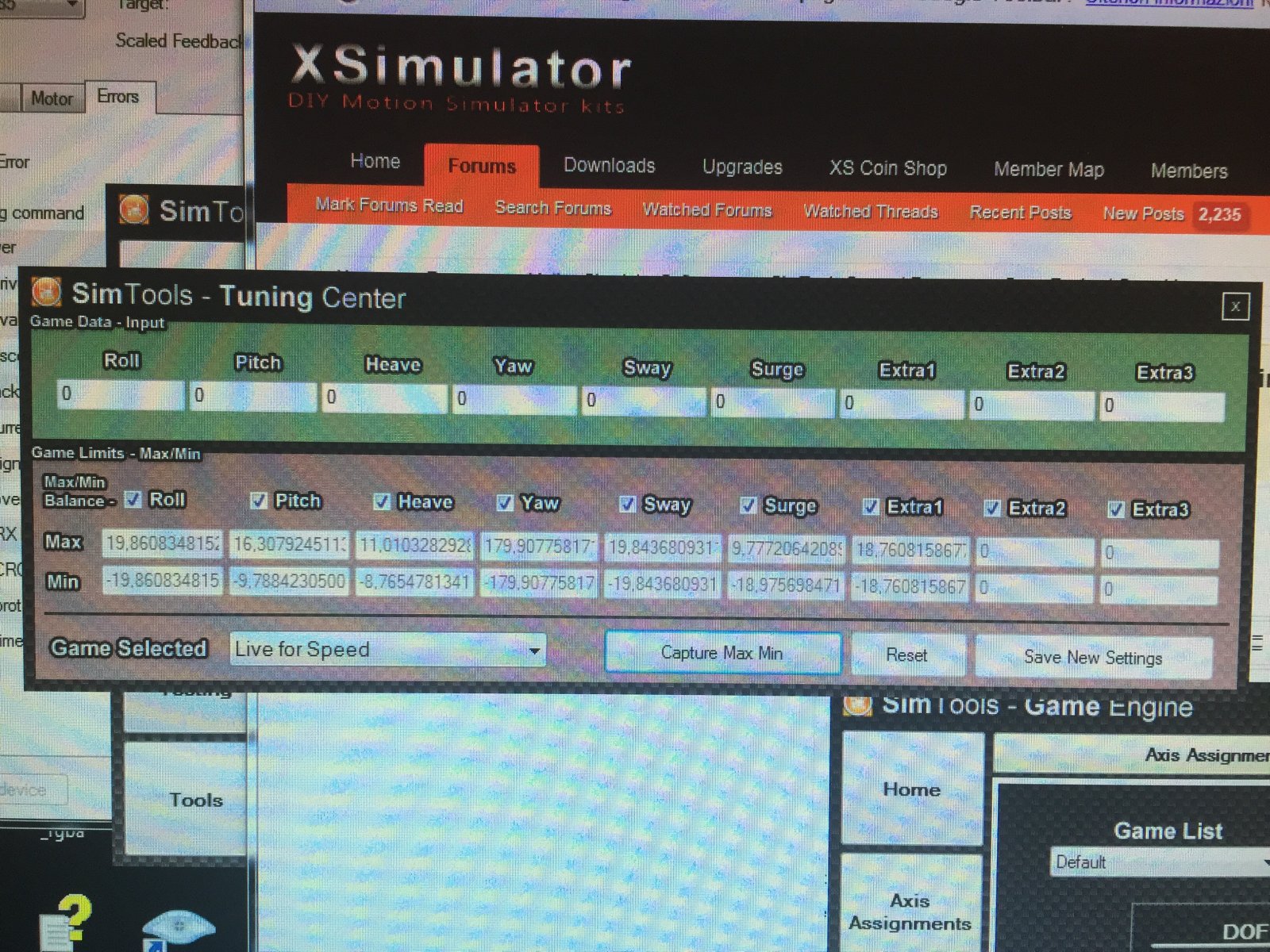

    You got no movement at all or just little movement, cause maybe you just have to lower those values. I don't have LFS but they seem to be high (compared to what I use in other games)
    Non hai alcun movimento o è molto piccolo? Forse devi solo abbassare i valori nel Tuning Center.
    I non ho LFS ma negli altri giochi uso valori molto più bassi.
    Per modificarli devi premere 'Capture min/max', inserire i nuovi valori, 'Save new settings' e stop capture

    Non ho alcun movimento.che giochi usi?io ho assetto corsa rfactor raceroom
    I have no movement games that you are using? I use assetto corsa rfactor RaceRoom pcars

    I movimenti sono piccolissimi anche facendo dal tuning centre il capture max/min

    Quando fa il capture devi mettere nelle caselle i nuovi valori e li devi mettere bassi , tipo nel surge metti 3 e -3, poi salvi e fai lo stop capture.
