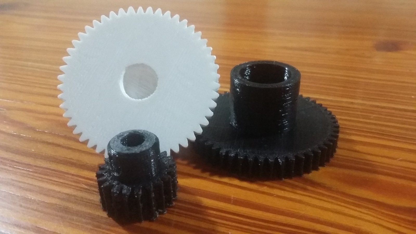

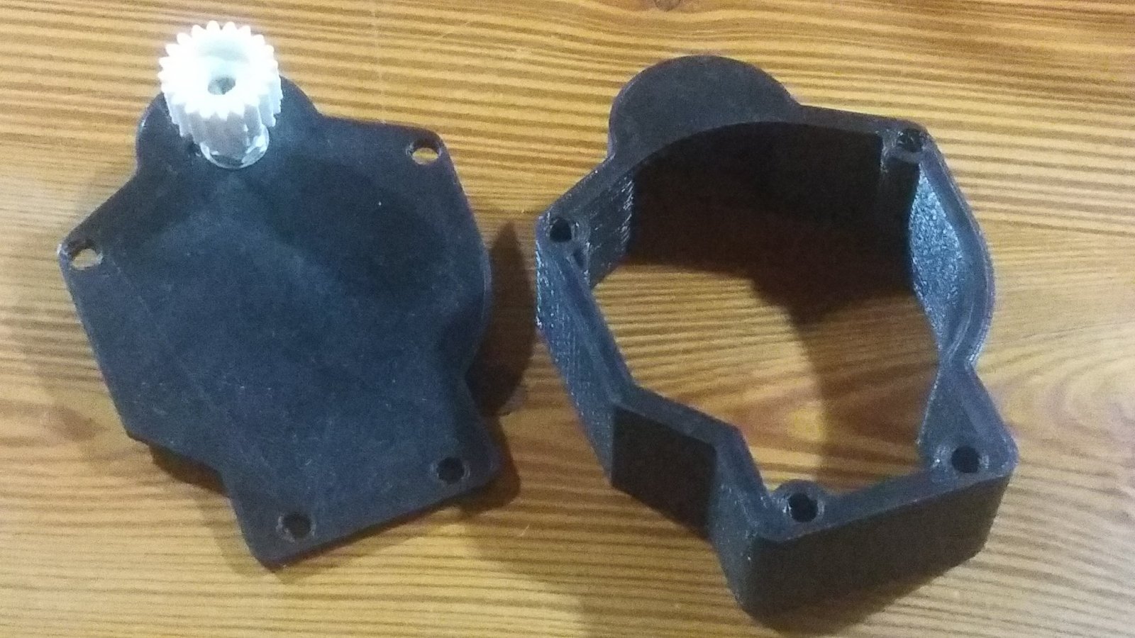

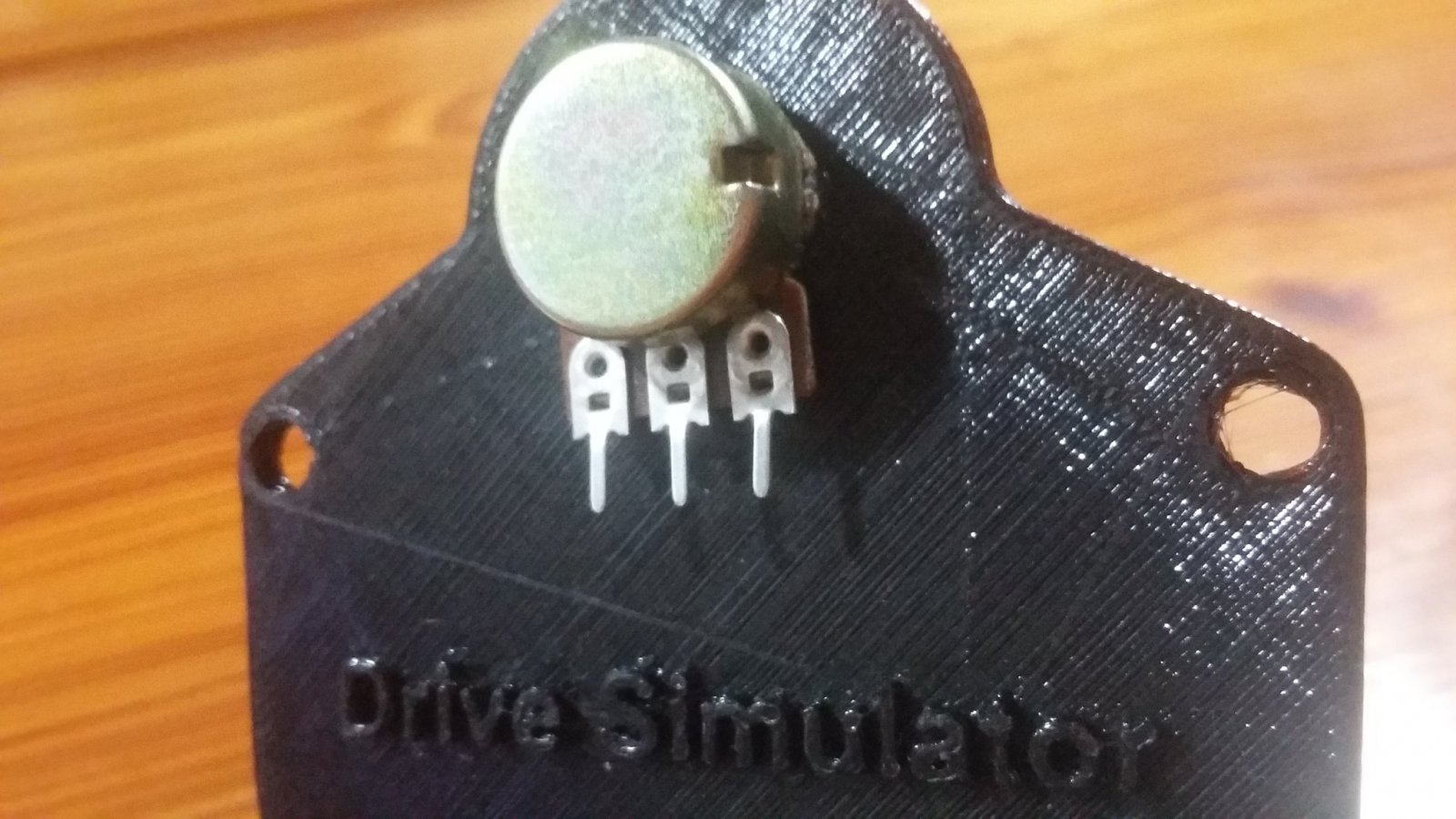

    Creo que hemos comenzado por una parte equivocada, diseñando una carcasa adicional para colocarle al motor y así añadir el potenciómetro, hasta e momento no hemos tenido buenos resultados ya que cuando se pone en marcha el software el motor gira más de lo que debe ser y rompe los potenciómetros

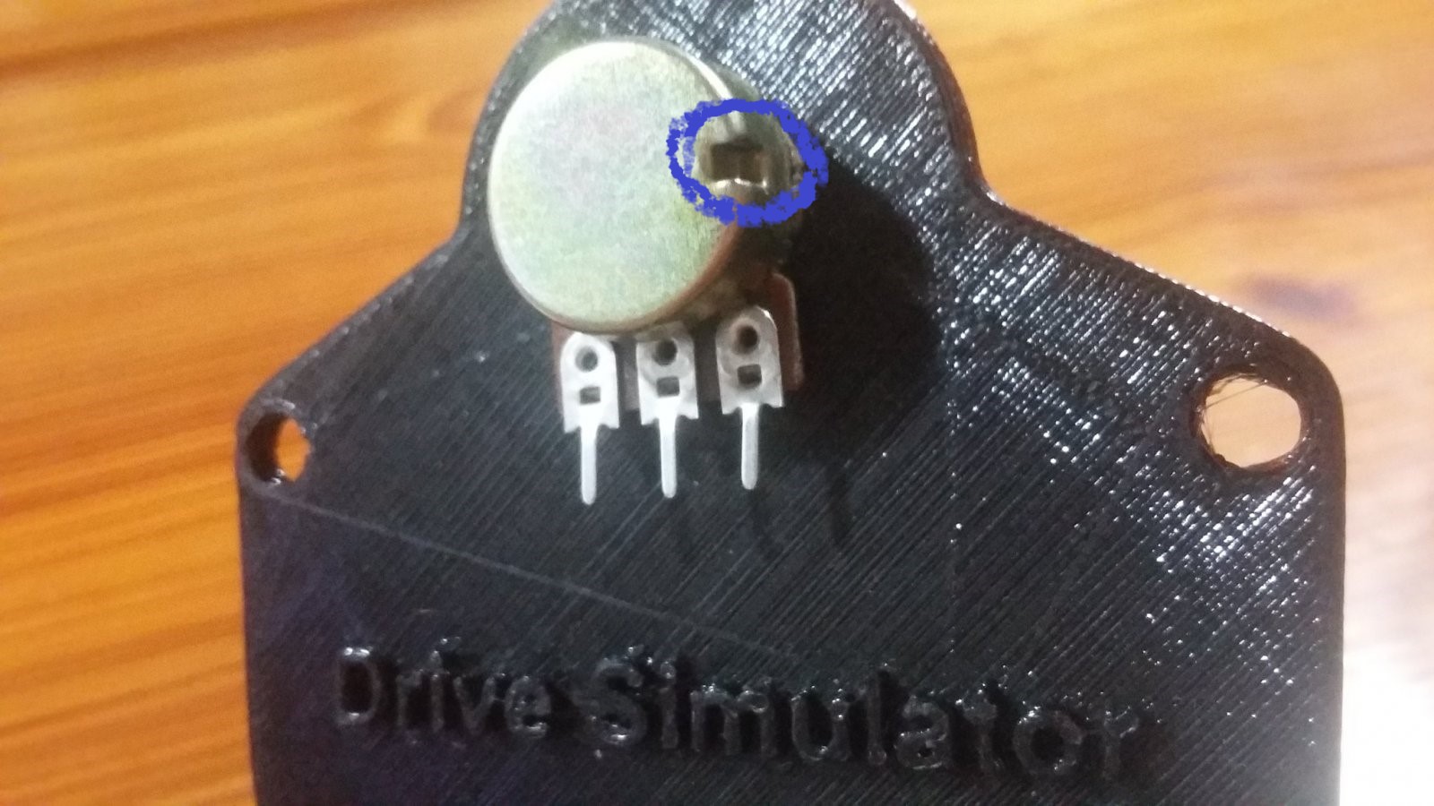

    Remove the stop to the potentiometer and you can freely rotate 360º.
    El idioma oficial del foro es el inglés, puedes usar el traductor de google además del español para cumplir las normas.
    Quitale el tope al potenciómetro y así podrá girar 360º libremente.

    Thank you very much for your contribution, here I made the suggested modification. I will try it and upload the results. Thank you
    ESP: Muchas gracias por tú aporte, acá he realizado la modificación sugerida. La probaré y subiré los resultados. Muchas gracias

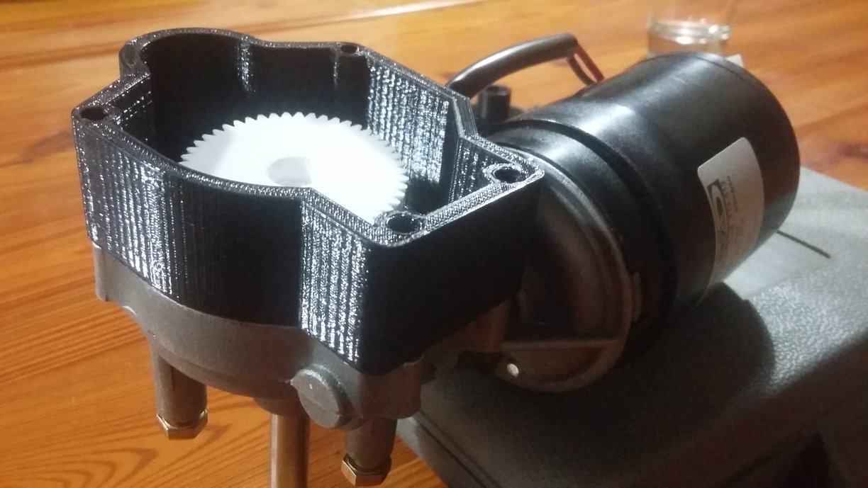

    Engine with its new casing and potentiometer running through gears.
    I have already started the software and breaks the potentiometers more thanks to the help of MjMotion.
    ESP: Motor con su nueva carcasa y potenciómetro funcionando mediante engranajes.
    Ya he iniciado el software y rompe más los potenciómetros gracias a la ayuda de MjMotion.
