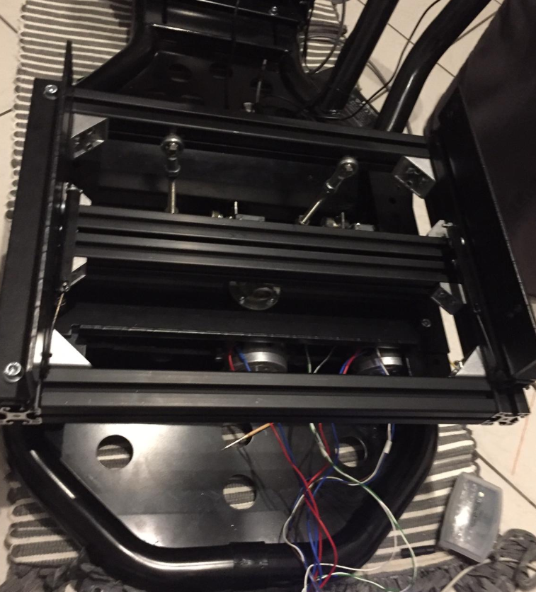

    Nach längerer Zeit konnte ich auch mein Motion Simulator fertig stellen.
    Nach vielen Versuchen und Verbesserungen kann ich nun sagen er läuft!
    Ich habe als Grundgerüst einen RSeat RS1, da er für die V2.5 von Fanatec stabil genug ist und dennoch ein ziemlich kompaktes und schickes Design hat. Da der Simulator bei mir im Zimmer steht muss er immer mal hin und her gerückt werden können. Mir fehlte nach einiger Zeit dann aber doch etwas Motion und ich begann zu recherchieren. Man stößt schnell auf die Motion Plattform von Next Level Racing für 3000€. Der Preis war mir aber wirklich etwas zu hoch. Ich beschloss daher selbst eine Motion Plattform zu bauen.

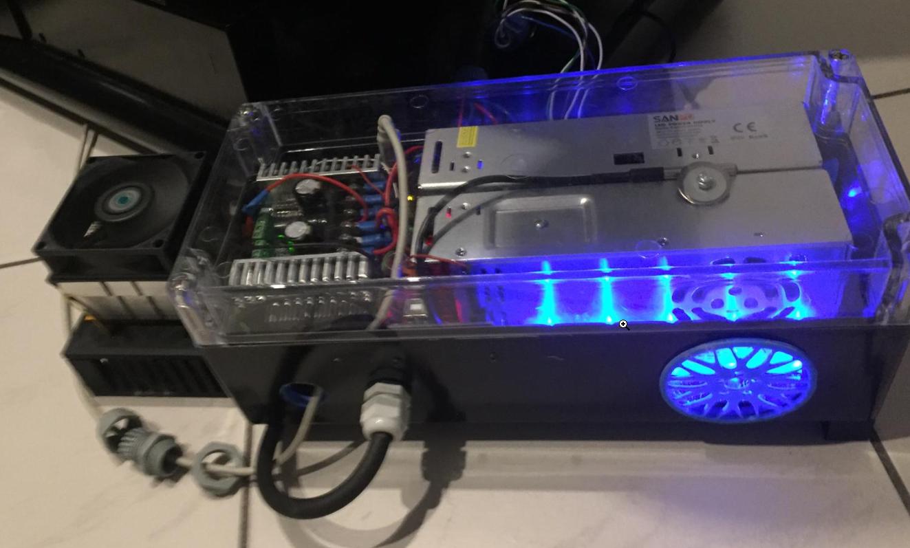

    Ich habe eine Modifizierte Version vom SMC3-Sketch gefunden. SMC3 ist eine Software, welche sich hervorragend geeignet um sein Motionrig anzusteuern, es besteht aus einem selbst geschrieben Programm um die Motoren zu feintunen, einem Arduino Sketch und Simtools. Super erklärt und für jeden mit etwas englisch Kentniss nachzubauen.
    Link zur Anleitung: https://www.xsimulator.net/communit...ket-serial-pid-motor-driver-w-softstart.9277/
    Nach der groben Planung, suchte ich nach teilen. Auf Ebay sah ich eine Auktion von einer Projektaufgabe, da waren Netzteile Arduino, Sabertooth und die Elektromotoren mit Potis schon vorhanden, das kam mir recht, da ich die Teile sowieso gebraucht hätte und ich somit der langen Versandzeit aus dem Weg gehen konnte.
    Alles zusammengesteckt konnte ich nun schonmal die Software zum laufen bringen. Da ich öfters schonmal mit Arduino Projekte gemacht habe, war mir das ganze nicht fremd und es lief dann auch zeitnah ganz gut.
    Die ganze Elektronik brachte ich dann noch in eine Box, schloss noch 2 Temperatursensoren an, einen am Netzteil, einen am Sabertooth. LED Beleuchtung geben nochmal ein wenig Flair und sobald, ein Bauteil heiß wird, würde sich die Farbe der LED’s ändern. Wärme war jedoch nie ein Problem gewesen.

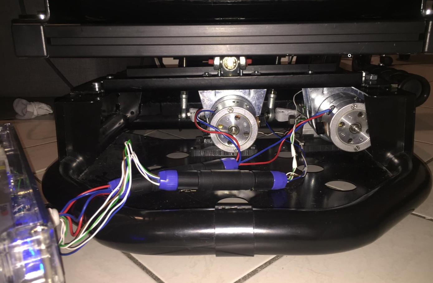

    Software und Elektronik gepackt konnte ich nun zur Mechanik übergehen. Ich besorgte ein gebrauchtes Kardangelenk. Ursprünglich wollte ich dieses erst auf einer Holzplatte befestigen, ich merkte jedoch schnell, dass diese den Belastungen nicht stand halten würden oder sich zumindest mitbiegen würden, was sich deutlich negativ auf den Motioneffekt ausgewirkt hätte. Ich zeichnete eine 3D- Datei für die Platte des Kardangelenkes. Diese konnte mein Bruder bei sich in der Firma anfertigen aus 5mm Stahl und es anschließend Schwarz pulvern lassen. Ausserdem ließ ich neue Sitzhalter fertigen, welche niedriger als die Originalen sind, und den zusätzlichen Aufbau in die Höhe wieder nach unten kompensieren. Mein Sitz ist jetzt dementsprechend gerade mal 2cm höher als beim Original.
    Platte montiert, begann ich den ersten Test. Zeitgleich bestellte ich ein Aluprofilrahmen für den Sitz.
    Dann alles Montiert und es lief. Kleinere Probleme tauchten immer mal auf, das größte jedoch waren die Halterungen von den Motoren. Keine 20 Minuten gefahren ist mir ein Motor abgekracht. Die Gusshalterungen meiner Motoren waren wohl etwas unterdimensioniert für ihre Leistung. Ich flexte sie danach sauber ab und befestigte meine Motoren mit Auspuffschellen, welche wirklich keinen Spielraum mehr zulassen. Aber aus diesem Grund kann ich meine Motoren auch nicht wirklich weiterempfehlen. Ich habe mich auch lange gefragt wieviel Leistung brauchen meine Motoren, für mein RIG wären die 160Watt nicht nötig gewesen, zumindest nicht bei meinem Körpergewicht von 70 KG, die Motoren laufen bei mir auf 70% und auch bei 50 % der Leistung bemerke ich keine Probleme. Link zu den Motoren: https://www.ebay.de/itm/Micro-Motor...720978?hash=item5d6d4cfe92:g:G0IAAOSw1VJZ2YLf.

    My Electronics looked really messy, so i bought an box and put my electronics in it, i wrote a little Sketch for 2 temperaturesensors, which monitors the temperature of my power supply and sabertooth. I put some LED's in it, which shows the current temperature of my parts. But i never had problems with temperature...
    After software and electronics, i was going to the mechanics. I bought a used universal joint. Originally i wanted to assemble all my parts on wooden plates, but i recognized it isnt a good idea, because of flex. I construct a plate for mounting my motors. My Brother was able to produce them at work. It's a 5mm steel sheet, it is really strong. Additionally i got new sitadapters, because of the height of my seat. These new adapters are 5cm lower than the original, so my seat is only 2cm higher than without the motionplatform, good result i think.
    Mounted plate, I started the first test. At the same time I ordered an aluminum profile frame for the seat.
    Then everything was assembled and it ran. Minor problems cropped up, but the biggest thing was the brackets from the engines. No 20 minutes drove me a motor mount crashed. The cast mounts of my engines were probably a bit undersized for their performance. I flexed the brackets of the engines and fixed them with exhaust clamps, which really left no room for maneuver. But for that reason I can not really recommend my engines. I have also long asked myself how much power do the motors need for my RIG. Finally i can say the 160 watts would not have been necessary, at least not at my body weight of 70 KG, the engines run at 70% and even at 50% of the power I notice no problems , Link to the engines:

    First of all, thank you for your compliment. Unfortunately, I'm a bit of a chaotic "designer", so I did not document that much. But where I can help I like to help. I'll see what else I can find.
    To the electric motors:
    What I meant is that the engines basically have enough power even for 90 kg body weight. But the motor-mountings were not strong enough, so they broke (the mountings), so i had to build my own's. So 180W are fine, but you have to look for another motors. If i could decide again, i would buy used wheelchair motors.
