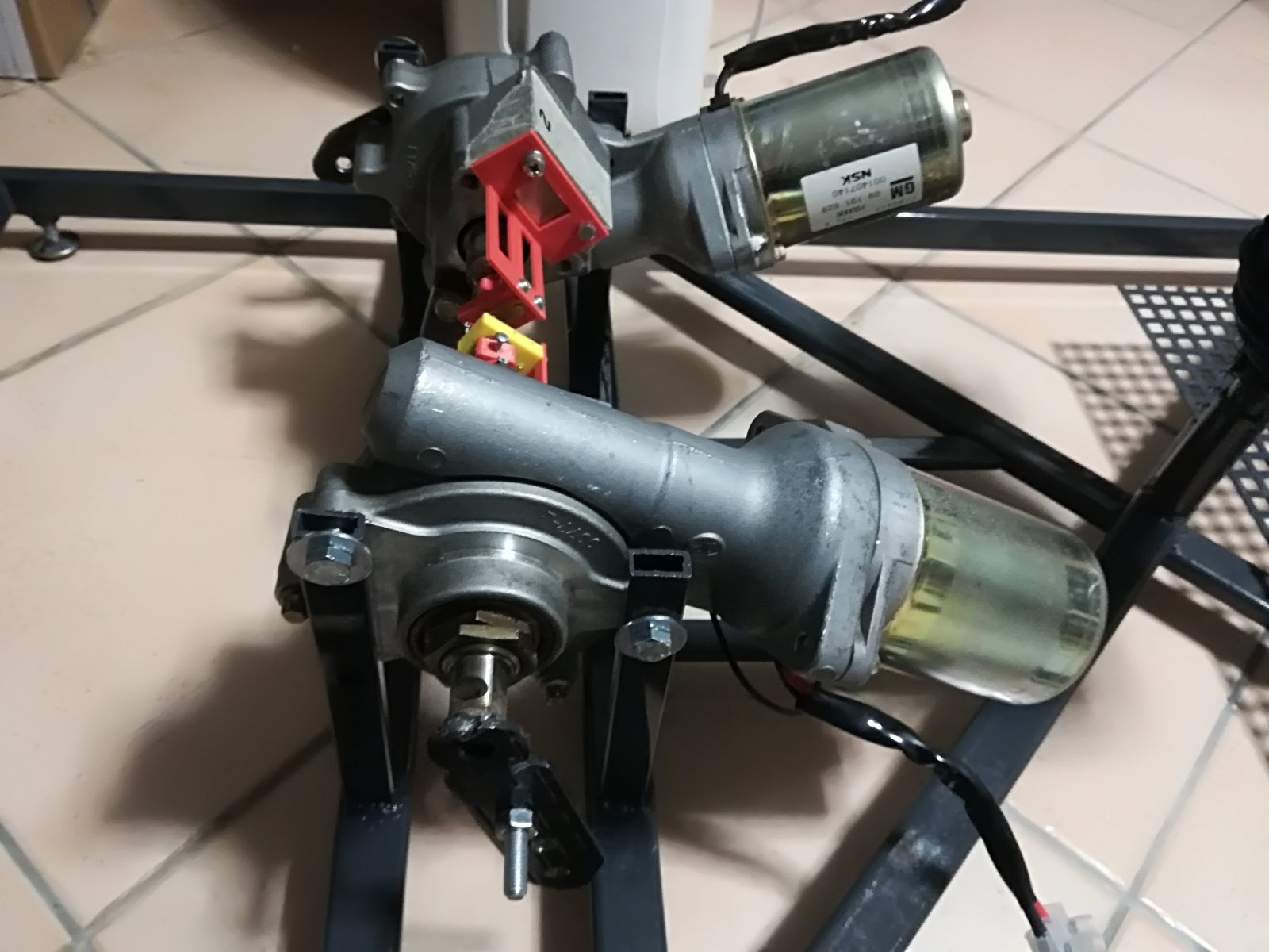

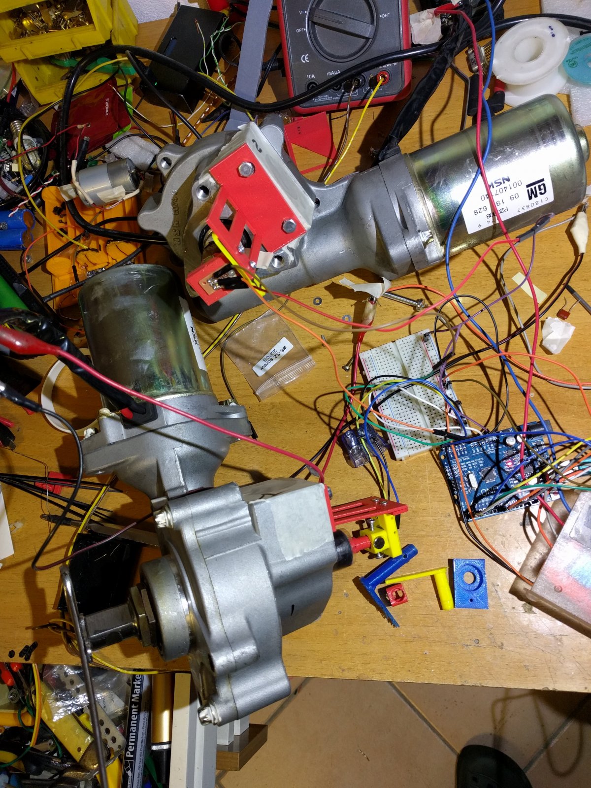

    hello sorry my english translated by google
    During the construction of my 2 dof dynamic, I was struggling to find cheap robust engines.
    I came across engines for electric power steering.
    and so I based my project on these powerful reducers.
    about 1:16 electric motor with 80A fuse, born to last hundreds of thousands of km.
    my station lifts people over 100kg during the race as if it were a passenger.
    using 43A BTL for dof, with 30A 12V power supply. they do not heat up and they've been working for months without problems.
    the engines in question are taken from opel corsa 1200 type B.
    if you want photos and directions in place
    Marco
    ciao scusate il mio inglese tradotto da google
    Durante la costruzione della mia dinamica 2 dof, faticavo a trovare motori robusti a buon mercato.
    mi sono imbattuto in motori x servosterzo elettrico.
    e quindi ho basato il mio proggetto su questi potenti riduttori.
    circa 1:16 motore elettrico con fusibile da 80A, nato per durare centinaia di migliaia di km.
    la mia stazione solleva durante la corsa persone sopra i 100kg come fosse senza passeggero.
    usando BTL da 43A per dof, con alimentatore da 30A 12V. non scaldano e stanno funzionando da mesi senza problemmi.
    i motori in questione sono presi da opel corsa 1200 tipo B.
    se volete in fo posto foto ed indicazioni
    Marco

    Do you feel any slack in the gear system? Wiper motors have around 3 to 7 mm of slack.

    Ciao Denny
    nessun gioco, è un servosterzo automobilistico, assiste lo sforzo di guida. e ha un potere mostruoso secondo me. Sono sorpreso che nessuno li abbia mai usati prima di me sulle dinamiche
