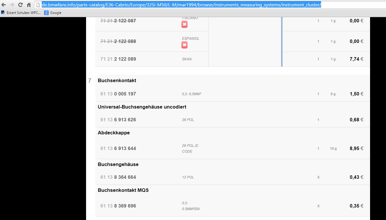

    Hallo,
    vielleicht kann ich bei den Steckern weiter helfen. Bei BMW sind normalerweise alle Stecker bestellbar, bei älteren Modellen kann es natürlich sein dass manche nicht mehr lieferbar sind. Die Stecker für das Kombi und die entsprechenden Kontakte (mit Teilenummern) sollten noch lieferbar sein, siehe hier unter "7"-> Hoffe man erkennt auch den Link, kann diesen nicht direkt einfügen.

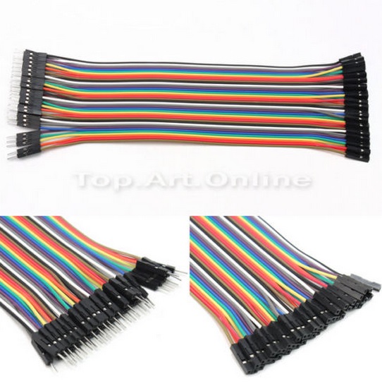

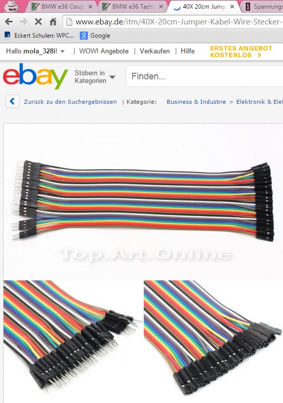

    Wie man aber anhand der ausführlichen Dokumentation sieht, ist nicht viel Verdrahtung am Kombi notwendig. Hatte mir damals bei Ebay "Arduino Brücken" geholt. (einfach unter Suche "Arduino Kabel" eingeben)
    Diese Brücken gibt es in verschiedenen Variationen (männlich/weiblich) und die passen perfekt auf die Steckkontakte des Kombiinstruments und können direkt am Arduino angesteckt werden. Habe mein Arduino Mega hinten am Kombi über PE-Distanzbolzen befestigt, dann ist die Länge von 20cm der Brücken ausreichend. Falls Interesse besteht sende ich gerne Bilder ;-)
