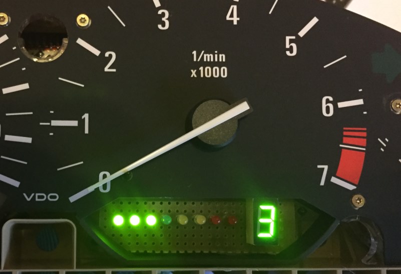

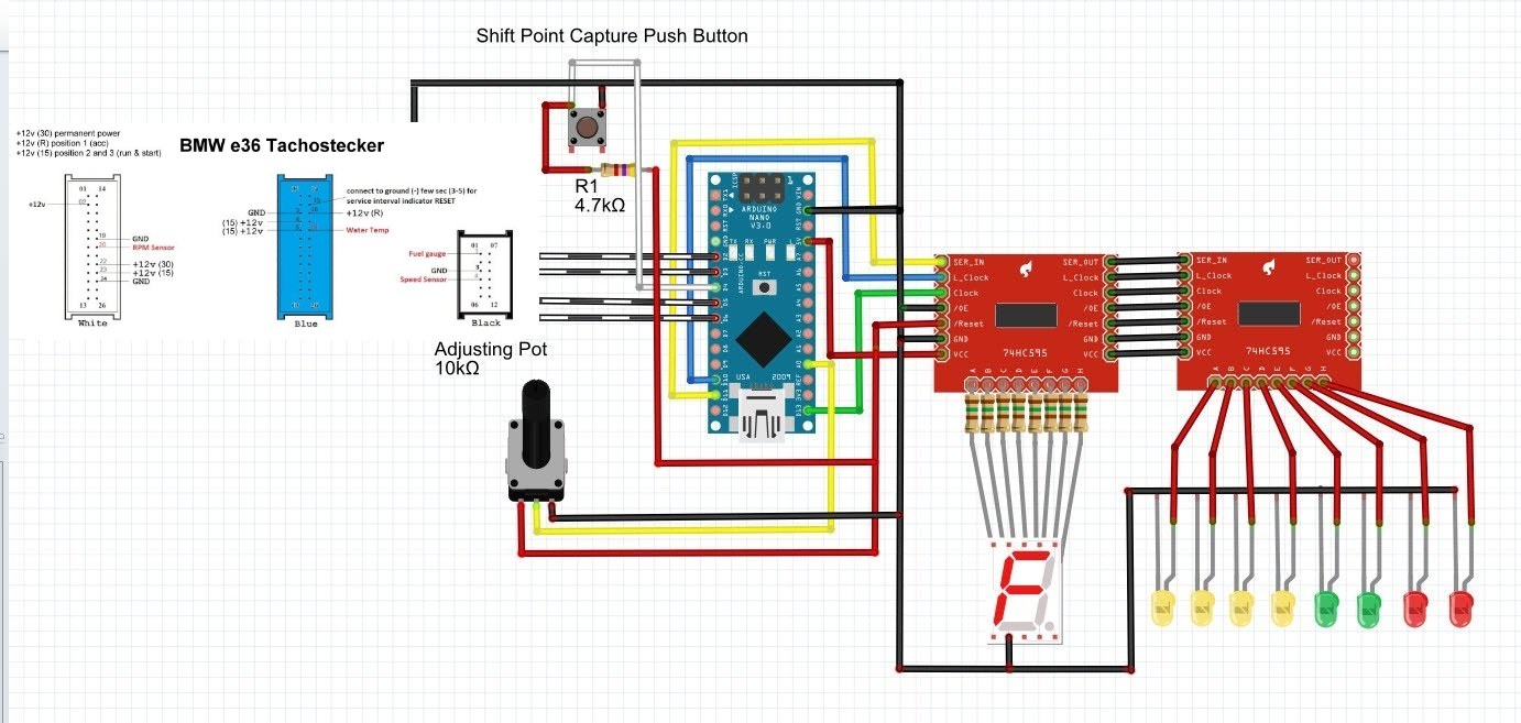

    bei den Instrumenten habe ich mich für 8 zusätzliche LED als Rpm-Anzeige entschieden, bei den der Schaltpunkt (bsp. gibt es auch hier im Forum) einstellbar ist. Natürlich hätte ich auch eine LED pro 1000 nehmen können, dann währe aber bei 8000rpm schicht und ich will ja auch mal ein anderes Fahrzeug fahren :)
    Rpm, Kmh, Tankanzeige, Wassertemperatur und Tageskilometer, LED's und Ganganzeige funktioniert mit nur 9 Kabel und kann jederzeit erweitert werden.
    (Das Bild zeigt noch mein altes Tacho bis 7.000rpm ohne Glas)
    Cockpit
    1 X BMW e36 Coupe Tacho
    1 x BMW e36 Coupe Front und Mittelkonsole
    1 x Arduino Nano 328 (oder Clone)
    2 x Shiftregister 74HC595 Breakout
    1 x 4,7k Widerstand
    1 x Druckschalter
    1x 1k Drehpoti
    1 x angepasste Platine mit 8 Led’s (mit Vorwiderstand) und 7segment CC >> klick
    1 x 12v Netzteil
    1 x 5v Netzteil (oder ein 5V USB-KFZ Handy-Ladegerät direkt an die 12v)
    Verdrahtung
    Arduino Sketch (Nano 328 Clone) Hardware SPI
    den Code findet Ihr hier: http://www.sim-pc.de/tachosketch/
    Hier die dazugehörige GameDash konfiguration: http://www.sim-pc.de/gamedash-konfiguration/

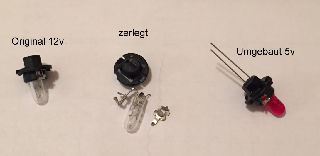

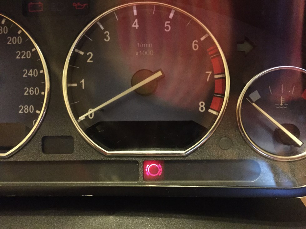

    Heute ging es an die Beleuchtung.
    Normalerweise sind die Lämpchen 12v und sind so für mein Projekt nicht zu gebrauchen. Schön ist es das sie sich aber leicht umbauen lassen.
    Das Originallämpchen vorsichtig an der Aussenfassung aus dem Plastikgehäuse herrausziehen und die beiden Halter abkneifen. In das Plastikgehäuse 2 kleine löcher für die neue LED bohren, die Halter und die 5v LED wieder einstecken.... Fertig
    Ausserdem hab ich das Tachoblatt (260 auf 280 und 7.000 auf 8.000) getauscht und noch ein paar Tachoringe zur besseren Optik angebracht.

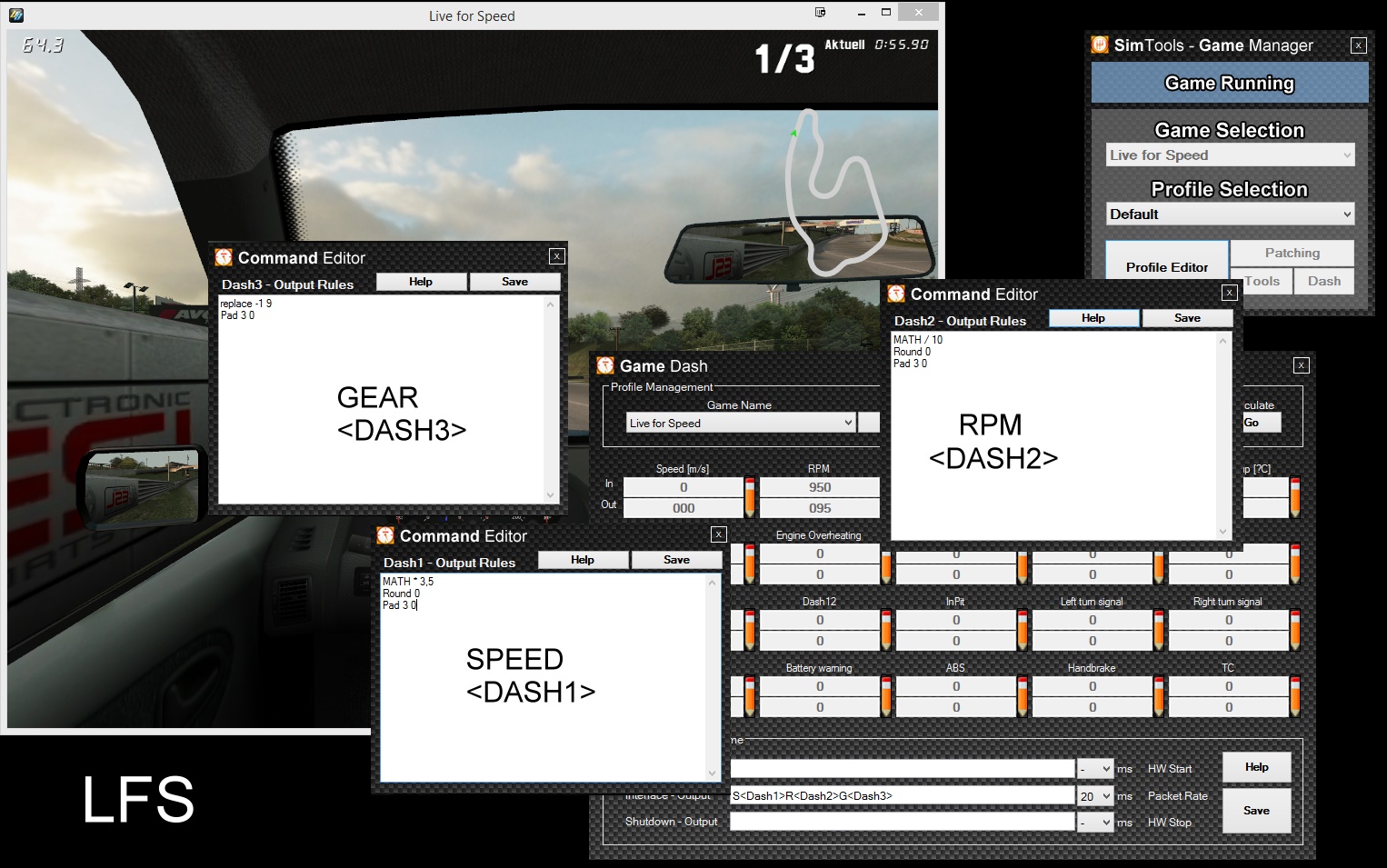

    In attachement "tacho.zip" you find a small sketch and the "Tone Library" only for fuell,temp,rpm and speed.
    i found some information here an here
    You need also "SimTools GameEngine", "SimTools Game Manager" and "SimTools Game Dash" .

    Tried using the Simtools tools (Engine / Manager / Dash) but could not get it to work at all.. Installed Life for Speed, changed my settings to the ones you demonstrated but nothing. Guess I'll use something else on the software part (i.e. write my own :cool:).
    And I'll stop hijacking your thread now!
