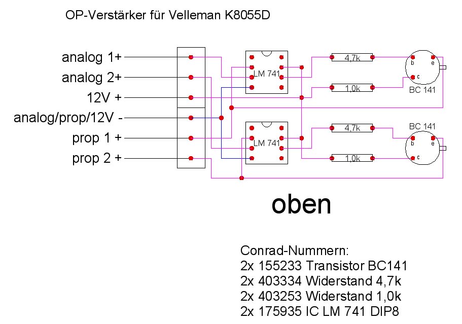

    ...hat 2 analoge Ausgänge (moin erstmal!!!) und wenn ich damit ein Proportionalventil ansteuern möchte brauche ich anscheinend so etwas wie einen Operationsverstärker (oder so...)(sacht der Fachmann von Conrad), damit ich die nötige Erregung auf die Ventile bekomme. Und da komme ich grade nicht weiter. Steht das hier irgendwo im Forum oder kann mir wer einen Tip geben?

    einen link such ich noch selber, es sind Festo´s mit der Seriennummer 11441 und der Bezeichnung MPP-3-1/8 13828. Unter 4 bar öffnen sie etwa bei 2,8V und sind bei 3,4V offen und schließen bei etwa 3,2 auch wieder- Strom ist dabei 0,6A (am Labornetzteil angezeigt). Man kann sie über V und A regeln.
    Ich hab nicht sonderlich Ahnung von Elektronik und freu mich schon, wenn eure Software das USB-Board zum blinken bringt und die Ventile knattern. Im Augenblick sammle ich noch Erfahrung, aber das erste Gerät aus Gartenstuhl und OSB-Platten mit zwei ADVU-63-120-A-PA dazwischen soll jetzt auch mal ein bischen mit dem Joystick wackeln (und nicht nur über den Regler am Netzteil) und dafür brauch ich euren Rat wegen der Ventilansteuerung.

    Gib mal bitte mehr Informationen über die Ventile. Datenblätter etc. Im Onlinekatalog von Festo sind sie nicht zu finden. Eventuell mal anrufen.
    Welches Velleman Board?
    Als Operationsverstärker könntest du eventuell zwei Velleman K2637 verwenden.

    erstmal Danke...noch mal doof gefragt: ein (1 statt zwei K2637) Conrad 2x 10W Stereoverstärker Artikel-Nr.: 115592 - 62 ginge auch? (wir haben hier in Bremen so eine Conrad-Wohlfühloase)

    ein Operationsverstärker scheint die Lösung zu sein und den hab ich nun gebaut- aber er tut nix tun ausser konstant 0,2V am Ventilausgang zu liefern. Der Plan stammt von einem Conrad-Mitarbeiter, der so freundlich war und sich meine Sorgen anhörte- ich hab wie gesagt von solchen Dingen herzlich wenig Ahnung, kriege das aber immerhin gelötet. Wer weiß denn nun zufällig, warum das so nicht geht (und wie es denn gehen könnte- möglichst mit dem Aufbau, denn den hab ich nun schon)?
