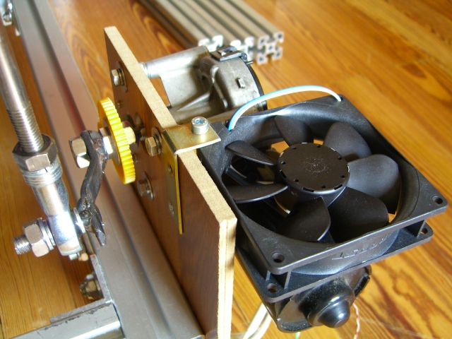

    ich hab jetzt mal die Holzplatten welche die Motoren halten durch Metallplatten getauscht
    hat nicht funktioniert, die Mosfet H-bridge ist sehr heiss geworden, anscheinend stören sich die Motoren irgendwie
    ich denke das da mehr abgeraucht ist :thbd:
    werde nochmal mit dem Messgerät rangehen
    regards
    Christian

    Und du bist 100%ig sicher dass die Masse vom Motorengehäuse/Antriebsstange getrennt ist? Denn wenn nicht, gibts einen Kurzschluss zwischen den beiden Motoren, und das killt die H-Brücke.
    Gruss
    Christian

    nach ausgiebigen messen; der Widerstand ist Unendlich,
    hab wieder meine Holzplatten verbaut, werde mal sehen ob ich stabileres bekomme da die bei der Belastung schon etwas in die Knie gehen
    kann es sein das mein VPP die Störung verursacht (ist ja auch mit verschraubt)
    habe im dxtweak2 heftige Ausschläge in den Achsen beobachtet
    Gruss
    Christian

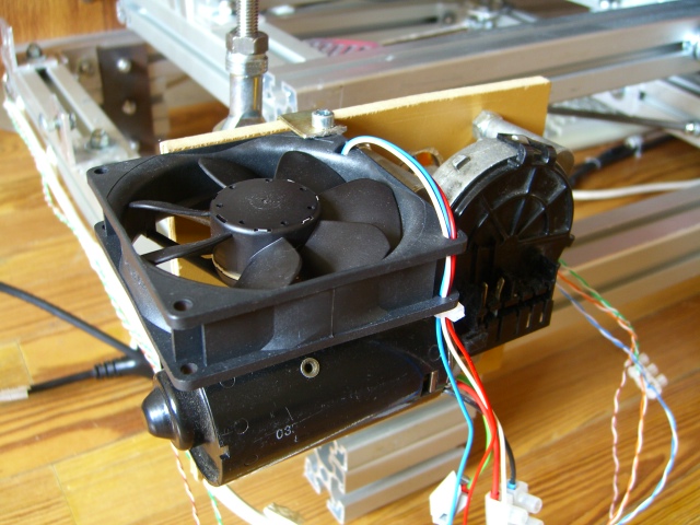

    also die Störungen scheinen irgendwie von den Motoren zu kommen.
    die Motoren brummen ein wenig und entsprechend zittert das Gaspedalpoti, stört beim fahren aber nicht da nur minimal
    das das VPP öfters weg ist geht mir auch so, hatte ich früher schon dann wars weg und jetzt ist es wieder da :(
    nachdem die Motoren bei längeren Trainings ziemlich heiss geworden sind hab ich mir mal zwei Lüfter an die Motoren gebaut,
    welche die Wärme abtransportieren sollten, macht einen sehr guten Eindruck CIMG4385.JPG CIMG4386.JPG
    die Motoren werden nicht mehr Handwarm 8)
    Gruss
    Christian

    Gute Idee :thbup: , kannst ja bald abheben mit Deinem Simulator :lol: ;D . Muß ich aber bei meinen Motoren auch mal überprüfen. Ich hatte aber bis jetzt den Eindruck, dass sie nur Handwarm werden. Da Du an Deiner Konstruktion weiterbaust, geh ich davon aus dass Du die SCN5 erstmal nicht bestellt hast oder?. Ich habe sie nicht geordert, da ich eigentlich mit den Scheibenwischermotoren doch ziemlich zufrieden bin :thbup: und sie aber auch ein wenig günstiger sind :D
