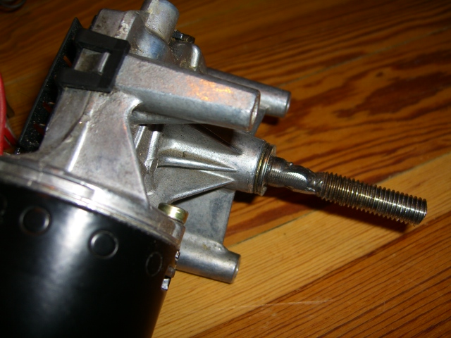

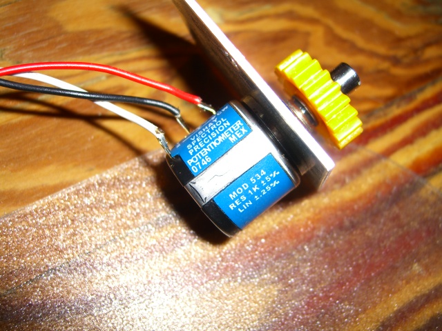

    ich betrachte gerade die Lösung mit den Zahnräder am Motor.
    Dafür mußtest Du doch die Motor- bzw. Getriebewelle verlängern oder?. Wie hast Du die verlängert?. Hast Du eventuell ein paar Bilder vom Motor, wie das genau aussieht.
    Welche Potis hast Du verbaut ( 1K 10gang? )
  10. christian
    christian Member
    Apr 5, 2008
    120
    Germany/München
    967Coins
    2DOF, SCN5, SimforceGT
    Re: Christian`s 2DOF Simulator
    Hi Michael,
    ja die Welle hab ich mir verlängert, eine M10 Gewindwstange anschweißen lassen.
    Muss man aber vorsichtig sein damit das Zahnrad nicht schmilzt also gleich wieder abkühlen.
    Poti ist ein Drahtpoti von Conrad 1K/10gang

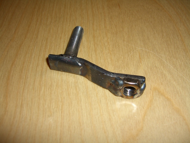

    Danke für das Bild Christian :thbup: aber ich hätte noch eine Frage :blush: :D .
    Wie hast Du denn den Hebel auf der Welle befestigt?. Hast Du den nur mit 2 Muttern auf der Gewindestange gekontert?, die Verzahnung von der Welle ist ja nicht mehr vorhanden. Falls ja, hast Du keine Angst das der sich verstellt oder ist er noch z.B. mit einem Spannstift oder ähnlichem gesichert?
  12. christian
    christian Member
    Apr 5, 2008
    120
    Germany/München
    967Coins
    ich habe auf der einen Seite eine Gewindestange und auf der anderen eine Mutter anschweißen lassen

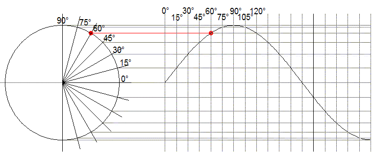

    Ich würde mal sagen, dass man die herkömmliche Steigung eines Gestänges an einer radialen Antriebsscheibe erst mal mit einer Sinusfunktion errechnet und dann sicherlich auch damit kompensiert :?
    Mathekram ist nicht meine Stärke ...

    ich denke das es bei einer fahrbaren Einstellung ca. 150° sind,
    kann es aber im Moment nicht genau sagen da ich gerade die provisorischen Holzplatten gegen Metall tausche
