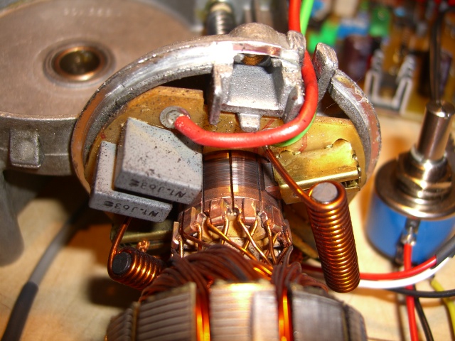

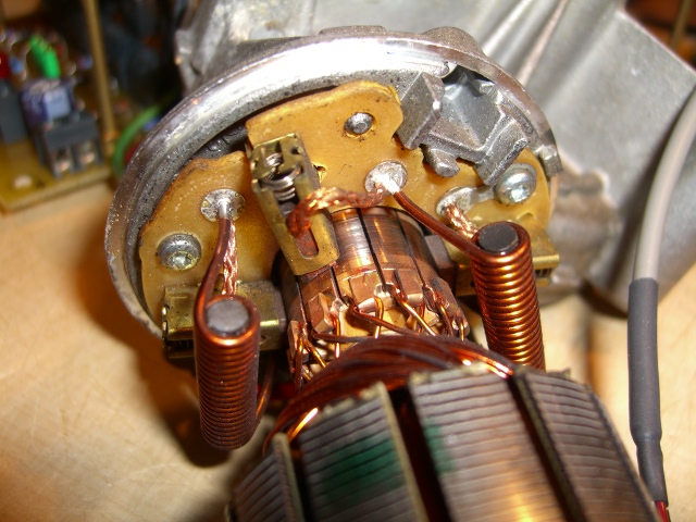

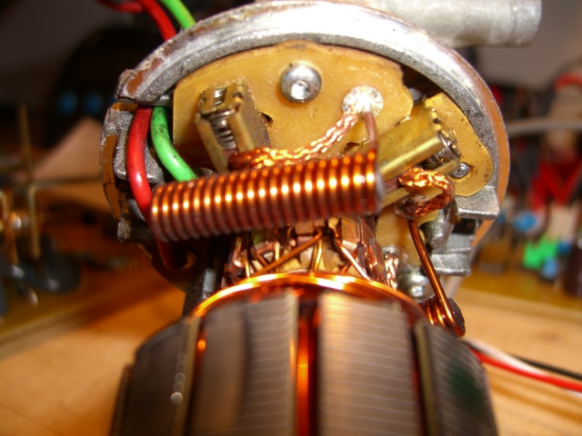

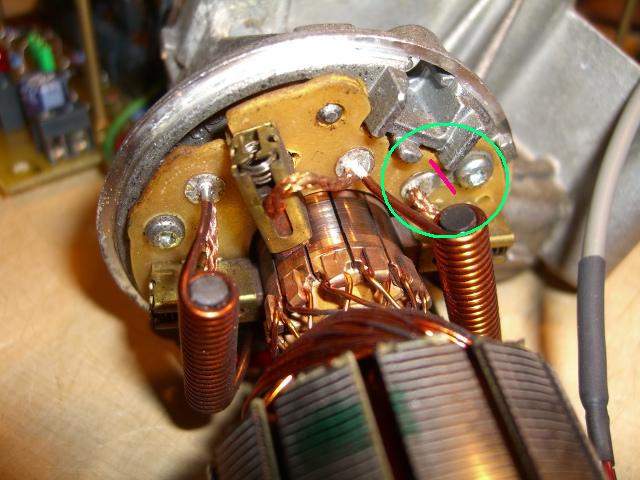

    ich habe gelesen das man den Minus-Pol separat raussführen muss
    habe dann die Wischer geöffnet und festgestellt das beide Adern auf einer kleinen Platiene verlötet sind
    wie kann ich feststellen ob der Minus getrennt ist bzw. wo muss man den abgreifen
    hast Du vieleicht ein Foto
    Gruss
    Christian

    Wie wäre es, wenn du eines von dem geöffneten Motor und der Platine posten würdest :brows:

    Hi Christian
    ich hoffe man kann damit was anfangen
    oder muss ich die Platiene auch noch wegschrauben? CIMG4186.JPG CIMG4185.JPG CIMG4184.JPG
    Gruss
    Christian

    Ich denke du trennst am besten hier (roter Strich) die Masseverbindung zum Gehäuse.
    Dann nur noch ein Massekabel anlöten und herausführen. Am besten du folgst folgender Anleitung aus dem RN.
    http://www.roboternetz.de/wissen/index. ... schermotor
    Gruss
    Christian

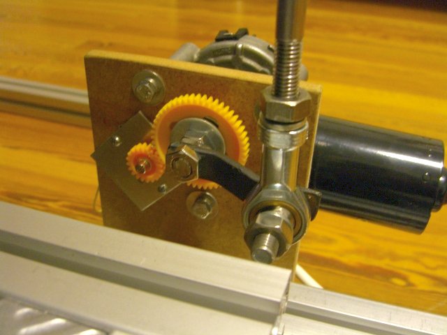

    habe mir zwei Wischerhebel machen lassen, sind aber zu lang, muss ich noch kürzen.
    Netzteil hab ich auch auftreiben können
    hat aber nur 300VA, ich hoffe das es reicht

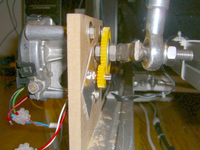

    So, endlich wieder ein wenig Zeit zum schrauben gefunden
    Ich probiere gerade die Lösung von yobuddy aus
    Die Zahnräder von Conrad haben 50 und 20 Zähne
    Gruss
    Christian

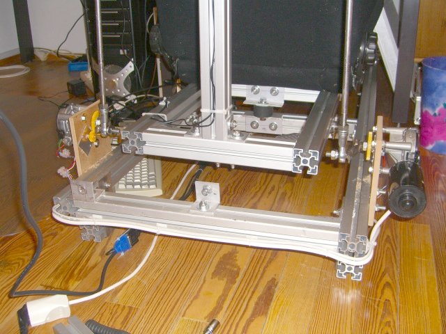

    Kannst ja mal mit einem Mulitmeter das Pot durchmessen während du den Sitz, respektive die Hubstangen von End- zu Endpositon bewegst. Sollte dann Werte von 0-5V anzeigen.
    Gut siehts ja schon mal aus :thbup:
    Aber die Holzplatten sollten nur provisorisch sein.
    Wann steht die Generalprobe an?
    Gruss
    Christian
    Edit: Läuft deine Badewanne gerade über? Sieht so nass aus, links neben dem Sim :D

    Re: Christian`s 2DOF Simulator
    ja die Holzplatten sind nur provisorisch, zum testen gehts aber. Ich will meinen Schlosser nicht überstrapazieren
    Die Badewanne wars nicht :D
    nee ist ein Parketschutz, ist aber ganz nützlich wenn ich wieder Kaffee verschütte :brows:
    Erster Testlauf war heute
    wie Du schon geschrieben hast ist der Sitz zu nah am Gestell :yes: , bei links/rechts Bewegung bin ich gleich im anschlag - muss ich noch ein paar cm erhöhen
    was mir aufgefallen ist das wenn ich in eine Kurfe fahre und der Kurfenausgang weit ist geht der Sitz nicht in Nullstellung zurück.
    Erst wenn ich gegenlenke oder ein anderes Signal von der Simulation kommt geht er wieder in Mittelstellung
    Gruss
    Christian

    Solange du in einer Kurve fährst, wirken Kurvenkräfte/Querbeschleunigungen/G-Kräfte, und der Sitz soll garnicht in Mittelstellung zurückgehen.
    Was aber sein kann, ist dass dein Profil noch nicht sauber erstellt ist, sodass der Sim zu lange in maximalem Ausschlag verbleibt.
    Stichworte: Maximalwerte der Spieldaten und maximales Simulatorenbewegungsspiel
    Das Problem mit dem Anstoßen in den Kurven kannst du vorrübergehend beheben, indem du den maximalen Ausschlag des Simulators im Profiler begrenzt. 70% oder 50%, musst halt austesten.
    Langfristig solltest du aber den Sitz höherlegen, um mehr Bewegungsfreiheit zu bekommen.
    Der Kurveneffekt kann daher kommen, dass der jeweilige maximalwert für die lateralen G-Kräfte zu niedrig eingestellt ist.
    Sagen wir mal bespielsweise, das Spiel gibt einen maximalen G-Wert von 30000 für Kurven aus. Wenn in deiner Konfiguration nun als maximaler Wert 2000 eingestellt ist, wird dein Sim bei der flachsten Kurve schon voll ausschlagen, obwohl er eigentlich nur ein kleines bischen ausschlagen sollte.
    Ich hab das immer so gemacht: Im Profiler für den entsprechenden Effekt für Maximalwert auf auto eingestellt, dann mit dem Fahrzeug durch eine enge kurve mit hoher Geschwindigkeit fahren, dann zurück in den Profiler, und auto wieder deaktivieren. Nun steht da aber ein Wert, den du nach belieben ein wenig erhöhen oder verringern kannst.
    Während der Fahrt mit auto darf man aber keine Kollision haben, weil sich die erfassten Maximalwerte sonst auf die Kollisionen beziehen, und dann um ein vielfaches höher sind, und sich der Sim dann überhaupt nicht mehr bewegt (wenn das Game in der Kurve 15000 ausgibt, du aber in einer Kollision 100000 erzeugt hast, reicht Kurvenwert dann nicht mehr aus, um in Kurven was zu bewegen)
    Hört sich allles sehr wirr an, ich weiß. Das musste selbst mal ausprobieren. Im Grunde ganz simpel, aber komplizierter zu beschreiben.
