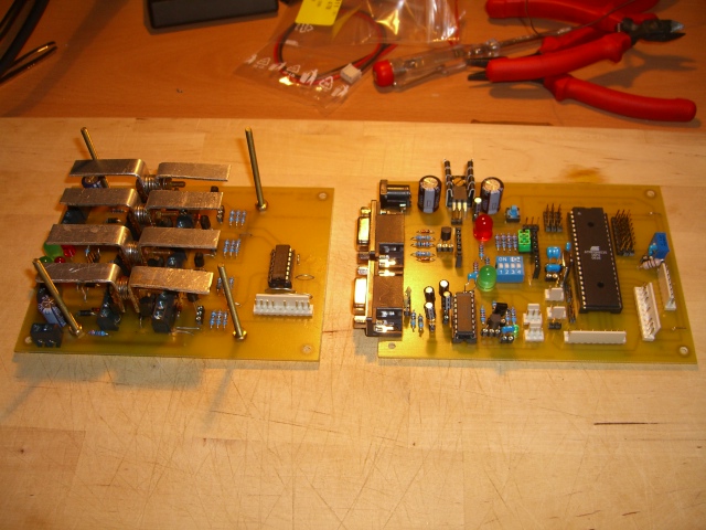

    Tronic's AMC motor motion-controller und Mosfet H-bridge sind fast fertig
    hier meine Stückliste von Reichelt:
    https://secure.reichelt.de/?;ACTION=20;LA=5010;AWKID=96927;PROVID=2084
    und ein paar Fragen:
    Pläne werden im Normalzustand gezeichnet? dann sollte der Resettaster auf dem motion-controller ein Schließer sein, oder?
    an welchen Port schließt man den controller an bzw. programiert ihn?
    hat sich erledigt
    danke!

    der motion-controller geht noch nicht :( , konnte den atmega nicht flashen(24Mhz Quarz).
    Hab mir heute noch einen 22,1184Mhz besorgt und werds die Tage nochmal testen.
    Gruß
    Christian

    Hi
    habe den selben ATmega und den 22Mhz getestet - geht auch nicht, werde mir wohl den 18ner holen müssen. :( und dann steig ich groß ins Quarzgeschäft ein :lol:
    Stückliste für H-Bridge:
    https://secure.reichelt.de/?;ACTION=20;LA=5011;AWKID=98144;PROVID=2084
    aber noch unter Vorbehalt, bis alles funktioniert.

  14. christian
    christian Member
    Apr 5, 2008
    120
    Germany/München
    967Coins
    2DOF, SCN5, SimforceGT
    Re: Christian`s 2DOF Simulator
    Hallo Martin,
    ich denke meins ist älter
    auf meinem Layout hab ich bei porg.port zwischen MSO und den Wiederständen keine verbindung(wenn ich das richtig verstehe muß da eine rein?)
    bei den Molexmännchen hab ich eine Verbindung (und die hier weg?)
    Gruß
    Christian
  15. mboRacing
    mboRacing Member Gold Contributor
    Sep 16, 2007
    231
    Automatiker
    Switzerland -Eiken
    - 161Coins
    +0 / 1 / -0
    Nein genau anders rum. beim prog port muss eine weg und beim molex eine dazu... Dein layout scheint also zu stimmen...

  17. egoexpress
    egoexpress Active Member
    Dec 13, 2006
    3,839
    Germany - Frankfurt/M
    421Coins
    +10 / 1 / -0
    Ihr braucht zu jedem Quarz auch die richtige Firmware! Thanos hat diverse Firmware versionen für verschiedene Quarze hier ins Forum gestellt.
    Denkt auch daran, akribisch alle Häkchen in Ponyprog richtig zu setzen.
    Lässt sich der Atmega über Ponyprog bei euch auslesen?
    Gruss

  18. egoexpress
    Dec 13, 2006
    3,839
    421Coins
    +10 / 1 / -0
    Die sind immer alle mit 16mhz. Die Quarze sind dazu da, den Atmega zu overclocken! Deshalb setzt man die Fusebits in Ponyprog so, dass der Atmega vom externen, schnelleren Quarz getaktet wiird, anstatt von den internen, langsamen 16Mhz Quarz.
    Gruss
    Christian
  19. christian
    christian Member
    Apr 5, 2008
    120
    Germany/München
    967Coins
    auslesen geht nicht
    Calibration- funktioniert
    Interface Setup- funktioniert
    Security and Config Bits- bekomme die Meldung Device missing or unknown device (-24)
    Gruß
    Christian
  20. egoexpress
    Dec 13, 2006
    3,839
    421Coins
    +10 / 1 / -0
    Hast du die Kabelbrücke richtig gesteckt?
    Hast du Thanos Videoanleitung zum Ponyprog gesehen? Gibts auch keine kalten Lötstellen, oder Kurzschlüsse?
    Hast du nen 6V Netzteil während des Programmierens am AMC anstecken? Da muss nämlich eins dran...
    Mach mal nen hochaufegelöstes Detailbild von beiden Platinenseiten, falls du unsicher bist.
