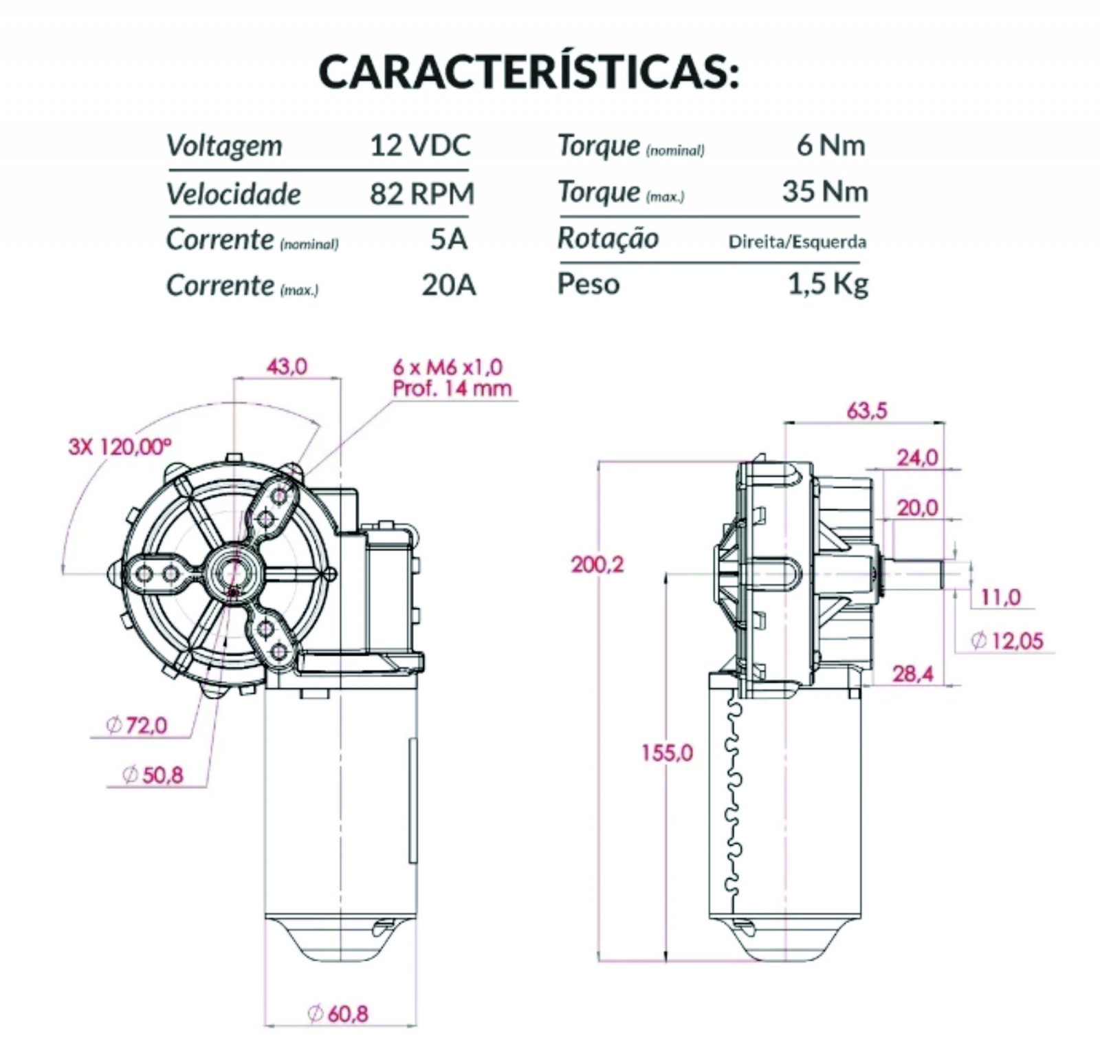

    Can this engine be used under the cockpit for a 2 DOF? (12V, 82RPM, 35N engine)
    CimCalc calculates on top of the cockpit.
    Olá.
    Este motor pode ser usado embaixo do cockpit para um 2 DOF ? (Motor 12V, 82RPM, 35N)
