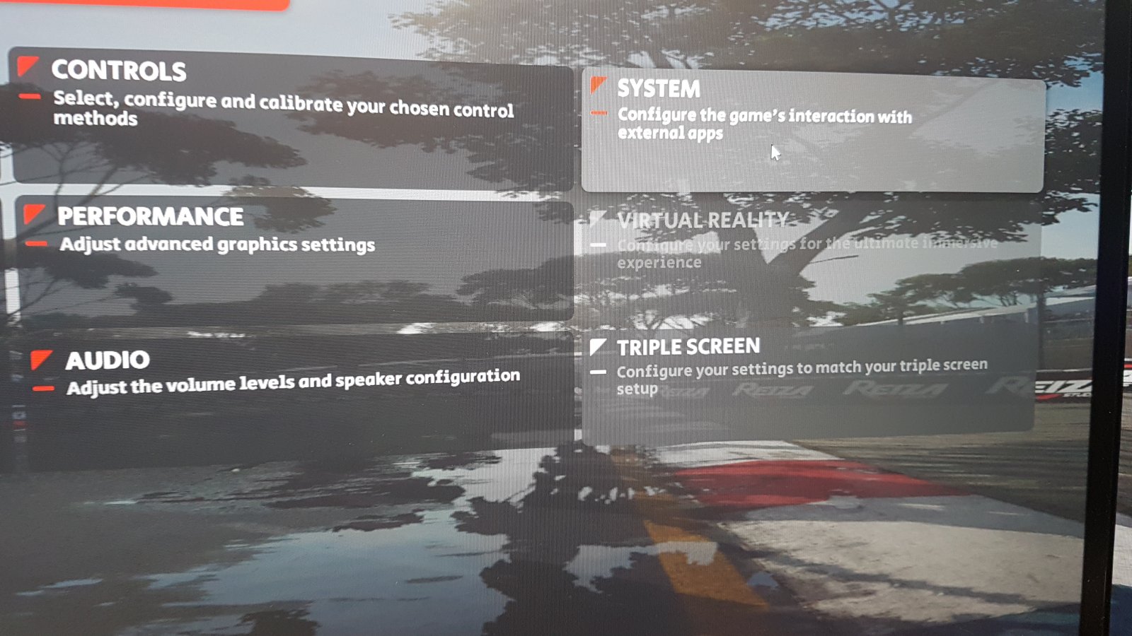

    Hola a todos. encantado de pertenecer a esta comunidad. Soy nuevo en este simtools y esto es algo perdido. Algo perdido. Descargué el enchufe automovilista 2, hice todo lo que indiqué, pero a pesar de que se conecta, no tengo movimiento en la base de compatibilidad. alguna solucion ss alguna solucion. ¿alguna solución? gracias y saludos

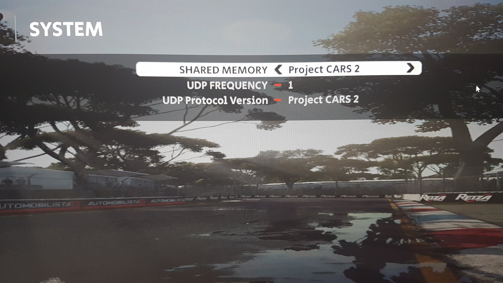

    Have you turned on shared memory in the options>system menu in game?
    Set it to project cars 2

    tienes que activar la salida de datos udp para modo project cars 2 en las opciones dentro del menu Automobilista2.
    you have to activate the udp data output for project cars 2 mode in the options within the Automobilista2 menu.

    Hola, gracias por las respuestas, si tenía activada la salida de datos de project cars2. Lo que pasaba es que no tenía el surge, el heave y sway. activados. Ahora todo ok. Saludos y gracias
