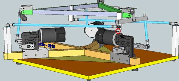

    :cheersThank you for your 3D visualization solution with 2 anti-rotation rods.
    Just as I imagine the rod aligned with the upper universal joint.
    At first there will be an interference when the power in the low position of the simulator (red circle)
    Interference or it will pass so much just by putting the gear motor backwards (electric motor outwards)

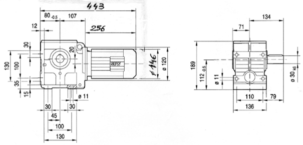

    SEW gearmotors I recovered are quite large
    :cheersMerci pour la visualisation 3D de ta solution avec les 2 bielles anti-rotation.
    Il suffit que j’imagine la biellette aligné avec le cardan supérieur.
    A première vue il y aura une interférence lors de la mise en position basse du simulateur ( cercle rouge)
    Interférence ou cela passera de façon très juste en mettant le motoréducteur à l’envers (Moteur électrique vers l’extérieur)
    Les motoréducteurs SEW que j’ai récupérés sont assez imposant

    L'intérêt d'une telle configuration me m'est pas évident ?
    Peut-être avoir un troisième moteur de puissance différente?
    Le ressort, dans les deux cas présentés, peut soulager les moteurs.
    Le sujet est traité ici, je t'invite à le lire ;)
    The subject is treated here, I invite you to read ;)
    The advantage of such a configuration is not clear me me?
    Maybe having a third different engine power?
    The spring, in both cases shown, can relieve engines.

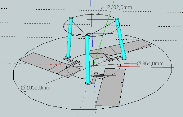

    Ce dessin n'a pour but que d'illustrer mon propos. P pour aller rapidement je suis reparti des dessins de mon tutoriel.
    Le principe est parfaitement utilisable avec tes motoréducteurs SEW en l'ajustant à tes exigences et matériels.
    This design is intended only to illustrate my point. P to go fast I left drawings of my tutorial.
    The principle is perfectly usable with your gearmotors SEW adjusting it to your requirements and materials.

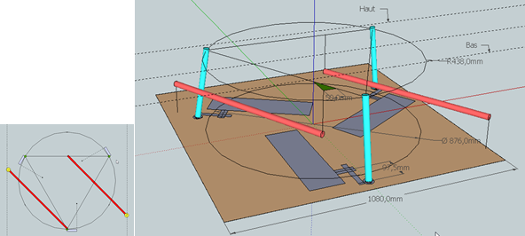

    Voilà à l'échelle ce que ça peut donner en réalité, comme je n'avais pas l'angle que tu avais choisi j'ai calculé pour 15° mais ça ne posera pas d'avantage de problème avec 19° et l'encombrement au sol se réduira.
    Les bielles rouge induisent un mouvement de vrille d'amplitude maximum de 11mm pour 170mm de "heave". Ce sera totalement imperceptible.
    Si la charge est importante une troisième bielle à l'avant peut s'avérer nécessaire.
    Avec 19° le rayon d'implantation passe de 438mm à 345mm.
    Mais avec 19°/0/-19° on arrive à 182mm, ce qui est totalement irréaliste.
    En résumé il n'est pas possible de réaliser de tels angles avec un système de ce type !
    Quelle charge envisages-tu sur ton plateau ?
    Avec 3 moteurs de 350w, 45nm de couple, 60rpm, et des manivelles de 97,5mm on lève 138kg...
    Ensuite on peut soulager efficacement les moteurs avec un ou plusieurs ressorts bien dimensionnés.
    That wide that it can actually give, as I did not have the angle you chose I calculated for 15 ° but it will not pose a problem advantage with 19 ° and clutter ground will be reduced.
    The red rod induces a maximum amplitude spiraling motion of 11mm to 170mm "heave". It will be totally imperceptible.
    If the load is an important third rod at the front may be necessary.
    19 ° with the implantation radius from 438mm to 345mm.
    But with 19 ° / 0 / -19 ° is reached to 182mm, which is totally unrealistic.
    In summary it is not possible to achieve such angles with a system of this type!
    What load do you see on your plate?
    With 3 engines 350w, 45nm torque, 60rpm, and crank it up 97,5mm 138kg ...
    Then we can effectively relieve the engines with one or more well-sized springs.

    Finalement il faut toujours vérifier ses dires... ;)
    19/0/-19° et 168mm de course sont réalisables, tout passe sur l'implantation de rayon 182mm. Il suffit de bien orienter manivelles et motorisations.
    Finally always check your say ...;)
    19/0 / -19 ° and 168mm stroke are feasible, everything goes on 182mm radius of implantation. Simply orient cranks and motors

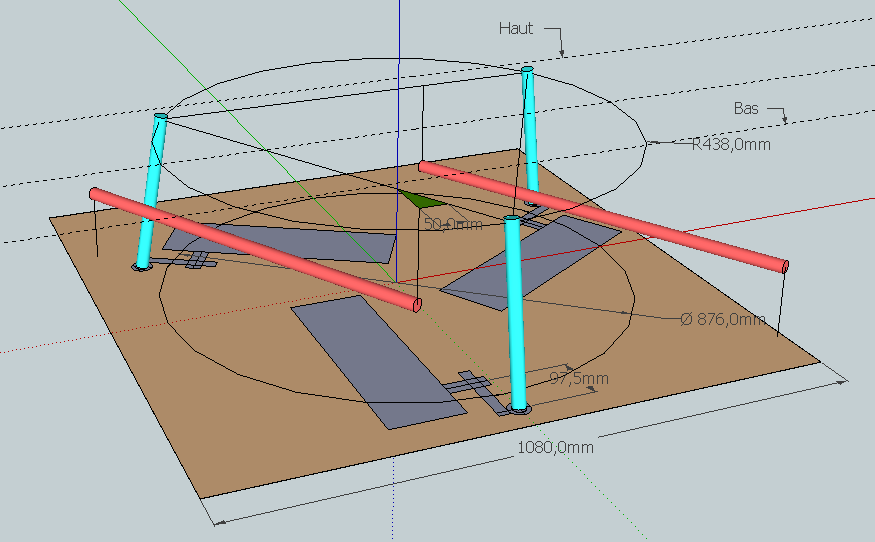

    Hello, thank you for your sketches!
    I have several things I want to clarify.
    How you place the anti-rotation rods?
    I understood only that they must be:
    - The longest possible
    - Being horizontal in the middle position when the gearmotor is horizontal rod
    In these two sketches that I put in illustration, I do not see the same principle of attachment anti rotation rods at the top
    What do the 50mm dimension and the small green triangle in the second sketch?
    How would a 3rd placed rod anti rotation?
    What would be the rules for implementing based on the simulator and on the moving part?
    Would it be possible to have a sketch for the top that showed a rating of 3 implantation rods anti rotation?

    Il me semble que tu as parfaitement compris mes propositions.
    Dans le dernier dessin je n'ai pas positionné de bielle anti-vrillage car elle peuvent être totalement dépendantes de l'architecture du châssis.
    La règle de les mettre les plus longues possible et à l'horizontal découle du fait qu'elles décrirons un arc de cercle de rayon égale à la bielle .
    L'arc lui sera limité par la course verticale. Le flèche de cet arc étant l'effet parasite maximal (raison essentiel de l'horizontalité //).
    Dans mon tutoriel déjà cité (version anglaise et française), tu trouvera l'essentiel de la méthode d'implantation ainsi qu'une feuille de calcul pour obtenir les angles souhaité en fonction de tes exigences et matériels.
    Ensuite pour les bielles anti-rotation l'idéal serait probablement de les placer à 45° par rapport à la médiane du triangle comme sur le dessin que tu as joint au message précédent.
    Pour faire ce dessin je me suis servi de la feuille de calcul qui détermine le cercle d'implantation calculé selon les paramètres fournis (2) longueur manivelle et angle inclinaison, c'est tout. Avec ça il est très rapide de faire un croquis. Les dessin que j'ai réalisé sont réaliste pour une vrai construction a quelques ajustements près.
    La différence entre les deux images vient que le premier dessin voulait illustrer un principe. dans la seconde j'ai pris en compte des interférences et contraintes de fabrication. A cause de cela je ne pouvais me coller au triangle base , je m'en suis écarté de 50mm, ce qui ne change rien à la cinématique du montage.
    Pour 3 bielles, chacune parallèle à chaque coté du triangle.
