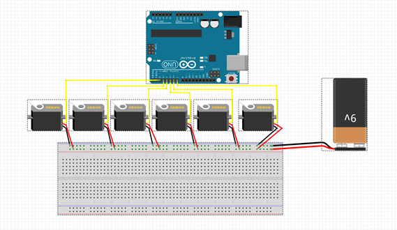

    zuerst möchte ich mich kurz vorstellen. Mein Name ist Martin, bin 27 Jahre alt und ich komme aus Österreich. Ich fliege leidenschaftlich gern mit der EC135 in FSX. Es ist mir in meiner Wohnung derzeit leider nicht möglich eine Bewegungsplattform in Originalgröße zu bauen. Daher habe ich beschlossen mir ein kleines Modell zu bauen, um die Abläufe in den Bewegungen, sowie im Elektronik- sowie den Programmierbereich zu verstehen.
    Mein Ziel:
    Eine vollständig funktionsfähige Modell-6DOF-Plattfrom auf Basis eines Arduino UNO und sechs RC-Servos zu bauen und mit dem FSX zu synchronisieren.

    Kann ich für die RC-Servos die digitalen Pins 2-7 verwenden?
    Reicht der 5V Ausgang am Arduino um alle sechs Servos zu steuern und auch zu bewegen oder soll ich besser die Stromversorgung über eine 9V-Blockbatterie am Breadboard nehmen?

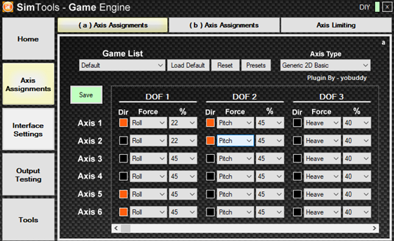

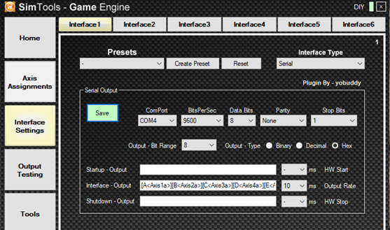

    Interface Settings:
    Ich habe echt keine Ahnung was ich da ausfüllen muss… Ich weiß, dass mein Arduino über COM4 läuft, mehr aber auch nicht. Kann mir jemand die nötigen Einstellungen nennen?

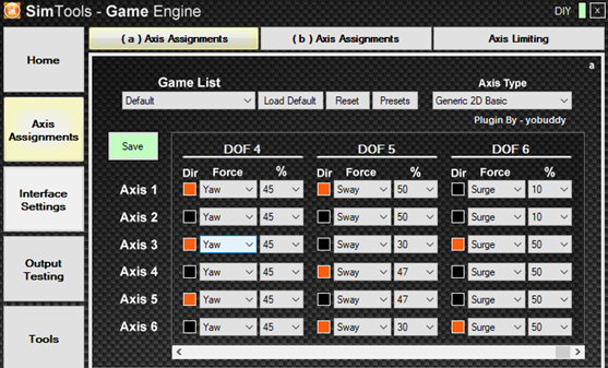

    Axis Assignments:
    Was ist der Unterschied zwischen 1DOF, 2DOF,… und Axis1, Axis2,…? Muss ich bei einer 6DOF-Plattform nun insgesamt 36 Werte eingeben? Wenn ja, welche und vor allem warum?

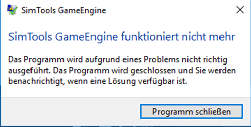

    Nun habe ich das nächste Problem:
    Wenn ich SimTools öffne, und in ein Spiel einsteige, oder nur die Achsen teste kommt die Meldung und es funktioniert nicht mehr. Sobald die Meldung kommt, funktioniert auch die Steuerung nicht mehr. ich habe Simtools als Admin ausgeführt. Was kann das sein?
    English:
    The program will not run properly due to a problem. The program will be closed and you will be contacted if a solution is available.
    Now I have the next problem:
    When I open SimTools and enter a game, or just test the axes, the message comes and it does not work anymore. As soon as the message comes, the controller does not work anymore. I have run simtools as admin. What could that be?
