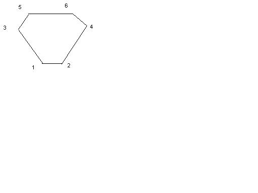

    hi i have wride a exemple profil for your 6 dof.now i must have the correct size from your sim
    than we can find the right percents for x and y axis.in this profil the size is only valued from your picture.

    CAUTION!
    The actuators in a Stewart-platform type 6DOF system are dependant from each other.
    The calculation for each actuator lenght in dependance to the other acutators requires an equation system with plenty of variables.
    I doubt that this can be achieved within a rn2 profile file.
    I dont know what Nima tinkered together in this file, but in case he did not use the Stewart algorithm, you may overstress your acutators (as they will work against each other), and it wont work as well.
    @Nima
    Please explain how you did this profile!
    Which are the calculations you did use?
    Did you use the Stewart Algorithm?

    hi
    ich schreibe jetzt mal in deutsch weil das in englisch echt ein problem ist mich richtig auszudrücken.ich habe mir den stewart algerithmus nicht angesehen aber ich kann dir das profil
    gerne mal erklären.
    also in dem profil habe ich mit copy and combiene die richtung x (links rechts)
    y (vor und zurück kippen) z (hoch und runter) und yaw (drehen) isoliert.
    ich fange mal mit x an.in der x bewegung arbeiten axe 3 und 4 zu 100 %
    axe 1 und 2 nur ca 30%(die richtige prozentzahl kann man rausfinden in dem
    man den strom ausstellt und den simulator ganz auf die seite setzt.und nun nachmessen oder per poti auslesen,ist natürlich genauer.für die leichtere erklärung mache ich das mit cm.
    3 ist auf 100 mm
    4 ist auf 0 mm
    dann ist 5 auf 90 mm
    und 6 auf 10mm
    1 auf 65 mm
    2 auf 35 mm
    das heist das 5 und 6 zu 80 % mitarbeiten da immer von der mitte aus gerechnet wird das heist 3 und 4 fahren 50mm (100%)5 und 6 fahren 40 mm(80%),1 und 2 fahren 15mm(30%)
    so das ganze nochmal für die y achse.die z achse machen alle motoren die selbe arbeit.
    bei der yaw achse machen alle die selbe arbeit nur 2,4 und 6 sind invertiert.
    das ist auch nur ein beispiel profil mit je einem wert pro richtung.wenn ich mein persönliches
    profil zu grunde legen würde müsste ich ca 135 eintragungen pro achse im profil haben.

    ok
    i have isolate the x y z and yaw moves in the profil with copy and combine.
    now we have four sektions.z is not a problem all actuators make the same work.
    yaw all actuators make the same way only 2,4,and 6 are invert.
    on y actuator 1,2,5 and 6 are make 100 percent way.
    3 and 4 make only 80% way.for example:with 100mm actuatoren.you are cut the power from the actuatoren 3 and 4 and go with 1 and 2 on 0 mm way and with 5 and 6 100mm way.than you look how many way have 3 and 4.and now messurge(in the best you messurges with the potis)for example 3 and 4 about 90mm on still the sim all actuatoren on 50mm and hi can go 50mm(100%) plus and minus.now you see 3 and 4 are move 40mm this is 80%.
    in y you must cut the power from 1,2,5 and 6 and move 3 on 0 % and 4 on 100%
    and now messurge 1,2,5and 6 and you have all.
    you only have a problem with havy profils.only one actuators go on 100%
    and want more the other becom a problem.but i mean with a littel work on the
    profil i can find a answer on this problem.look the diagram for the actuatornumbers in any postes higher.

    That is a creative way to get the positions Nima! Unfortunately I don't think it is going to work. The actuator positions are not as clear-cut and linear, they cannot be calculated by simple math calculations and percentages. Their position have to be EXACT (+- the mechanical slack), otherwise the platform will fight itself just trying to hold positions. Every mechanical part will wear out and the motors will burn.
    IMO the only way to do this is to do it properly. Even with the proper math algorithms, the geometry has to match perfectly. If you have a slightly elevated or shifted pivot point, it will be enough to cause problems. It will probably work within a range in the middle, but over stress parts when you move further from the no stress zone. We can spend weeks fine-tuning all the percentages for a platform and still end up with a sub-optimal performance and increased wear on the parts.
    The only way I can see this working is with an intelligent controller that senses the position of the platform, and senses the current draw for each motor. Then it can correct itself by reducing the power to the required actuators while maintaining the position setpoint. But this is just running in circles, creating more problems than solving. Getting the algorithm done properly is much simpler and can be very easily adjusted for any odd geometry.
